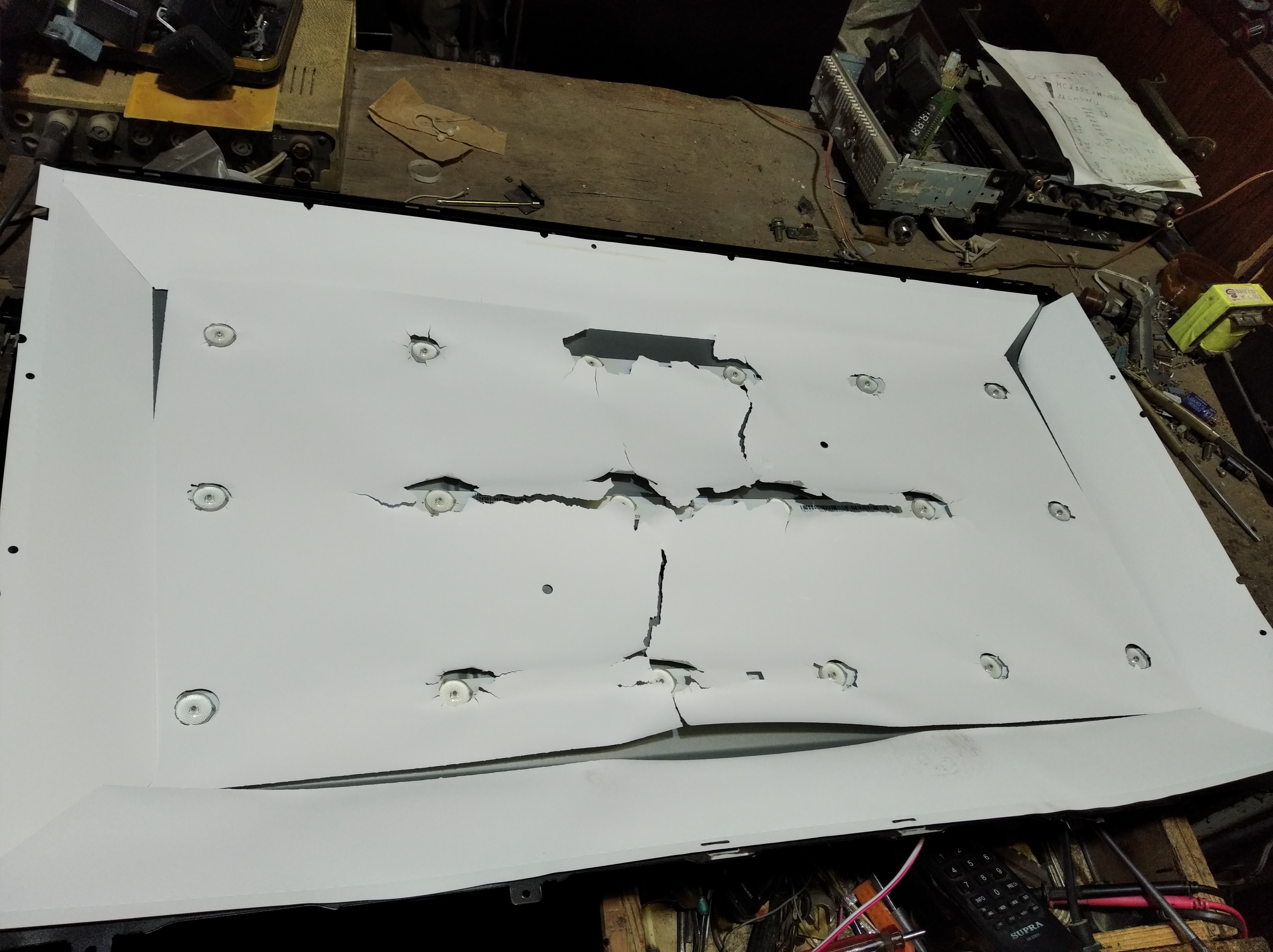

Пардон,покладу сюдой!
Вчера,ближе к ночи имел щастье ремонтить Супру.
Ни когда такого не было и вот опять!!
Проблема была в управлении. Тело на ПДУ не реагировало,за то переключение режимов меню жило своей собсной жизнью.
Постоянно выскакивало меню,регулировка громкости,переключались каналы эфирного и тело выключалось,но тут же запускалось вновь и все неслось без участия хозяина.
Причина в текущих кнопках локалки,НО не в этом дело.
Но экране были темные и светлые пятна и сектора не понятной формы.
На фото отражатель,тока не понятно как ему это удалось.
Такое бывает или это я щас лифчик??????

Впервые такое вижу, не хило видимо перегревалось все, ужас! :mad:

В том то и дело шо всё корыто еле теплое.
После часа работы рука еле воспринимает тепло.
Склоняюсь к тому шо пластик на отражателе говно.
И ток идет приемлемый,даже ограничивать не стал.
Проработал всю ночь,ща клиенту отвезу.
Исправил наклеиванием между планок бумаги вырезанной из А4.
Полет нормальный.

Как будто кто из дробовика пальнул. :lol: А может раньше ручки чьи то шаловливые там уже побывали? я тож такое в первые вижу чтоб само так порвалось. https://youtu.be/tdOskrv5AVc.
Немного не так. Она не порвалась. Вся по лопалась и всю повело.
Дотронуться невозможно все рассыпается как яйцовая скорлупа.При этом не линейки,не линзы своей привлекательности не потеряли.
Телу 4 года и он свою целкость потерял со мной.Разумеется матрас и начинка супер эконом класса,чистокровный китайса.
Я впервые вижу подобное,хотя Супров не мало через руки прошло.Буду надеяться шо это какая то аномалия,типа исключение из правил.

Ахринеть....Мне такие приколы еще не попадались...
Склоняюсь к мысли что пластик дерьмо, но похоже без перегрева тут туже не обошлось.
Если проблема не в планках, то возможно сам телек нагревался (отопительный прибор рядом или прямые солнечные лучи).
