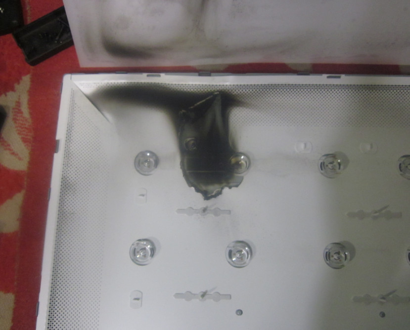

Что-то в последнее время на ЛыЖиках уже три случая попадалось когда светодиоды вообще вхлам выгорали (вплоть до того что пуговицы плавились).
Вот вчерась попалось
2019-08-07_120246.jpg [ 88.53 КБ | Просмотров: 6697 ]

Мощно! Хорошо, что защита сработала, а то пожар был бы :lol:

Чёт поздно защита сработала, а скорей всего ни хрена она не сработала что дошло до горения, просто выгорел светик и цепь прервалась, вот так и поменяй блин подсветку, загорится и будешь крайним. Что за технику стали делать корейцы. На лампах защита лучше была, чуть что сразу все отрубается.

Нихрена там защита не сработала- когда я его в первый раз включил (во время приема в присутствии клиента)- слышно было что внутри что-то искрит
