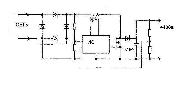

схематично повышающий преобразователь на рисунке 1.
1.jpeg [ 18.38 КБ | Просмотров: 1196 ]
ИС(управляющая микросхема) применяется микросхемы PFC-специально разработанные контроллеры активной компенсации коэффициента мощности, например L4981A, ШИМ контроллеры, например MC44608 и транзисторные сборки, например IRF7314.

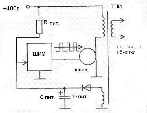

схематично понижающий преобразователь на рисунке 2.

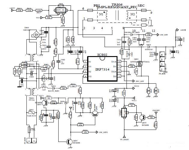

Для примера рассмотрим ИП Vestel 17PW16 рисунок 3 (АККМ)первый ИП.
3.jpeg [ 55.98 КБ | Просмотров: 1196 ]
Напряжение питания с сети через разъем PL809 поступает на модуль питания и через предохранитель F800 и элементы фильтра подавляющего помехи подается на диодный мост D800. Варистор R801 ограничивает пиковые выбросы сети. Через резисторы R932, R980, R912, R981, R940 и R982 разряжаются конденсаторы фильтра при отключении ИП от сети.
Затем выпрямленное пульсирующее напряжение через элементы фильтра С890, L802, С802 и по цепи первичной обмотки трансформатора TR806 схемы повышающего преобразователя, диод D824 заряжает конденсатор C819. На выходе выпрямителя D800 установлен конденсатор C890 небольшой емкости, который замыкает цепь протекания высокочастотных составляющих входного тока источника, но не сглаживает пульсации выпрямленного напряжения.
Повышающий включает в себя транзисторную сборку IC802 IRF7314, ключевой транзистор Q803 MTP6N60E/SSP7N60A, трансформатор TR806 и собой представляет однотактный импульсный повышающий преобразователь напряжения с накоплением энергии в обмотке N1 трансформатора TR806 и последующей передаче ее в конденсатор C819. Схема обеспечивает повышение коэффициента мощности путем снижения гармонических и нелинейных искажений тока потребления, то есть позволяет приблизить форму потребляемого тока из сети переменного тока к форме сетевого напряжения.
Преобразователь работает следующим образом. При включении начинает работать преобразователь напряжения на транзисторной сборке IRF7314 и при достижении определенного порогового уровня напряжения на 1 пине IC802 микросхема начинает генерировать управляющие импульсы выходного сигнала на 7 пине. Эти импульсы открывают ключевой транзистор Q803 и через обмотку N1 трансформатора TR806 протекает линейно нарастающий ток и происходит накопление магнитной энергии. После закрывания транзистора накопленная в обмотке N1 трансформатора энергия поддерживает ток, который через диод D824 заряжает конденсатор С819 и тем самым обеспечивая питание преобразователей напряжения.

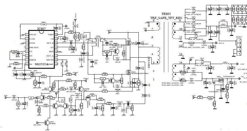

ИП Vestel 17PW16 рисунок 4-второй ИП.
5.jpeg [ 69.89 КБ | Просмотров: 1196 ]
Второй ИП. Микросхема ШИМ SG2525A, выходной каскад двухтактный на мощных полевых транзисторах Q813 и Q814 MTP6N60E/SSP7N60A, что обеспечивает по сравнению с однотактным более стабильную работу ИП.

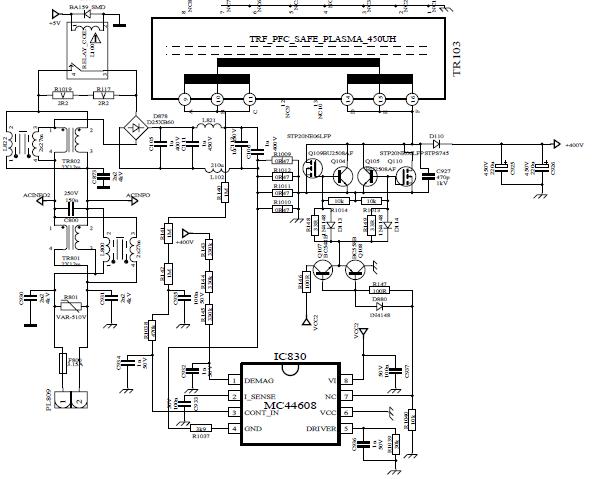

ИП Vestel 17PW17. Рисунок 5 первый ИП, рисунок 6 второй ИП.
6.jpeg [ 49.73 КБ | Просмотров: 1196 ]
рисунок 5.
Первый ИП. Микросхема ШИМ MC440608, выходной каскад двухтактный на мощных полевых транзисторах Q109 и Q110 STP20NE6LFPSTPS и мощных биполярных Q104 и Q105 BU2508AF, что обеспечивает по сравнению с однотактным более стабильную работу ИП.

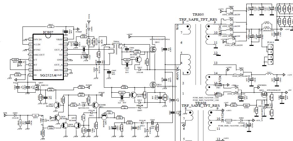

рисунок 6
