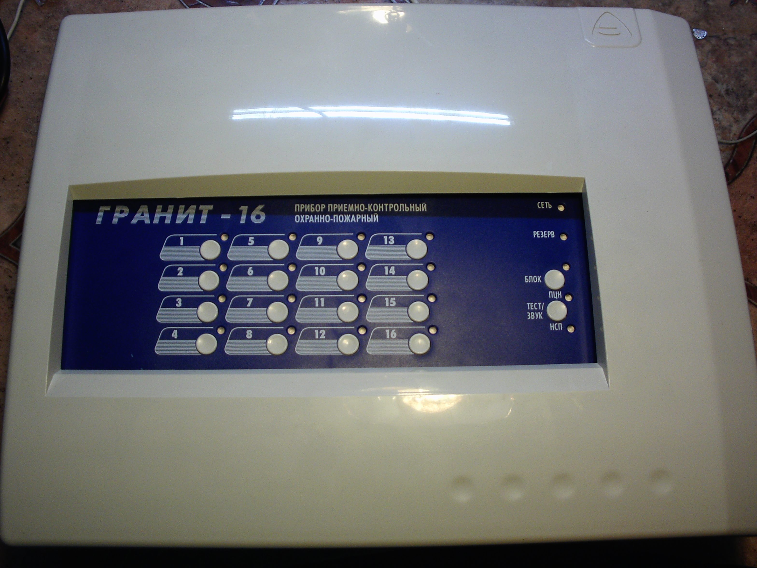

Охранно-Пожарный Комплекс Гранит-16

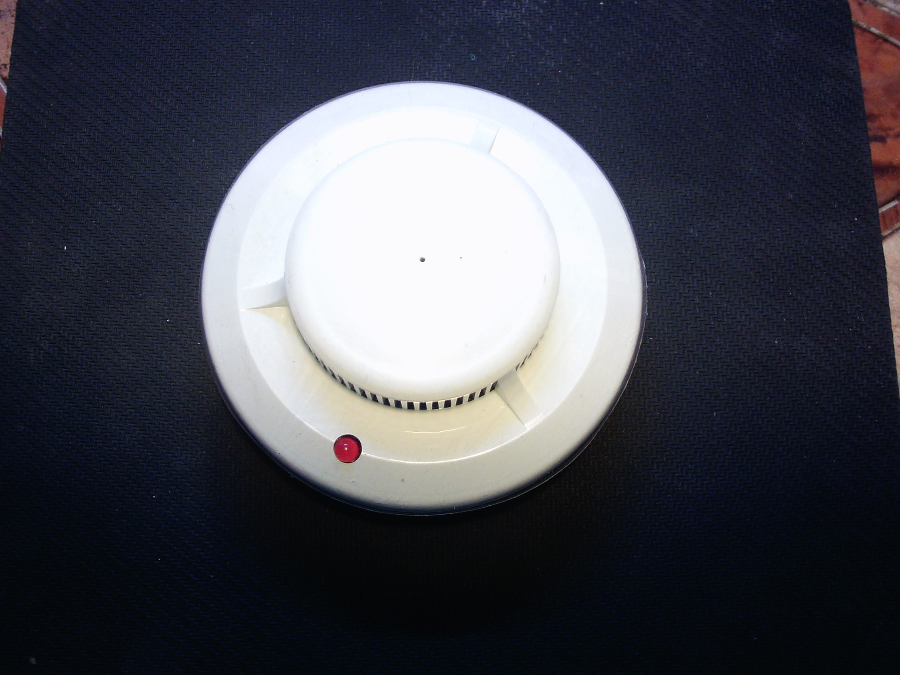

Извещатель пожарный дымовой ИП212-141
IMAG0005.jpg [ 619.27 КБ | Просмотров: 1570 ]

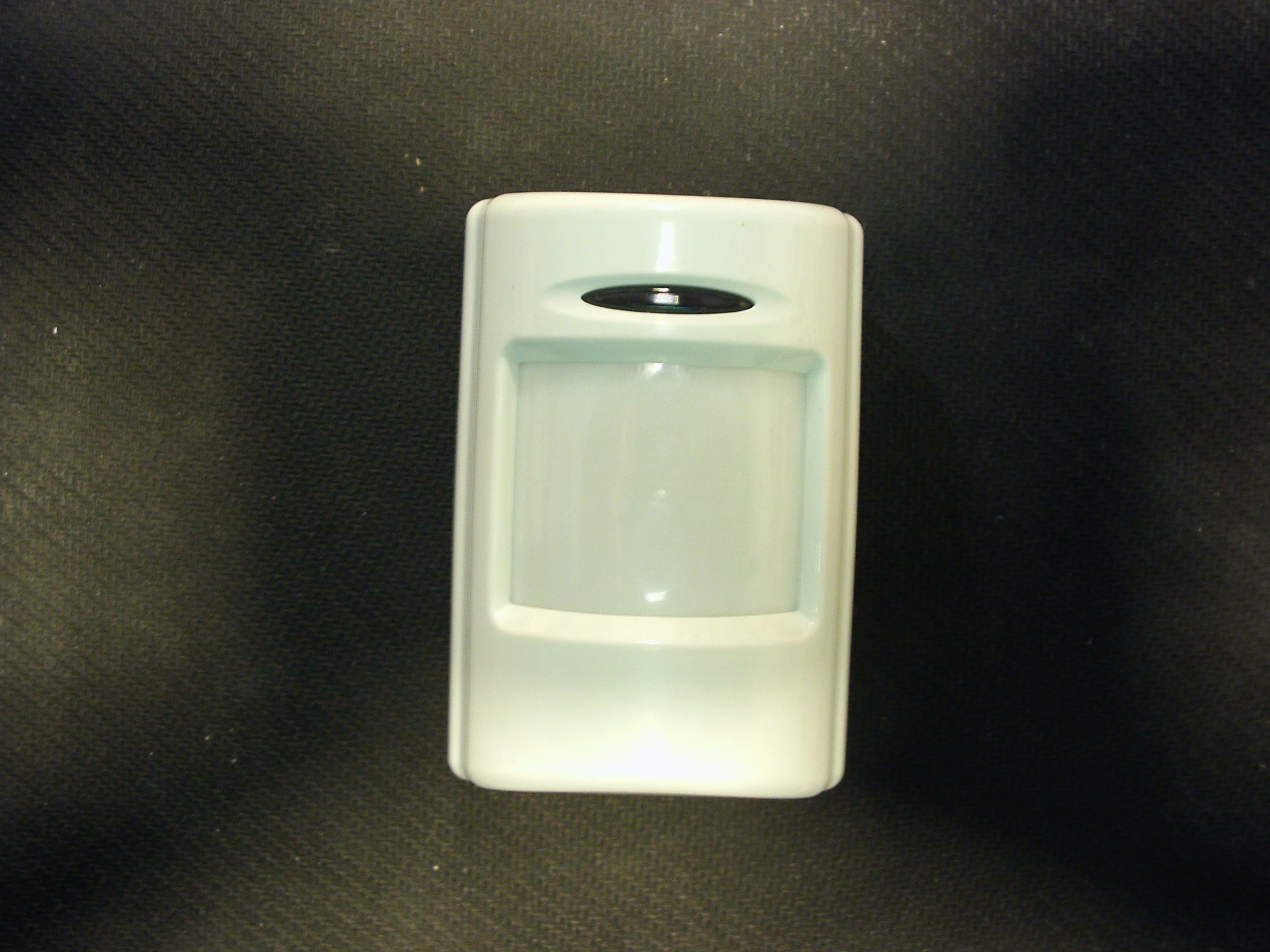

Инфракрасный охранный датчик Colt xs

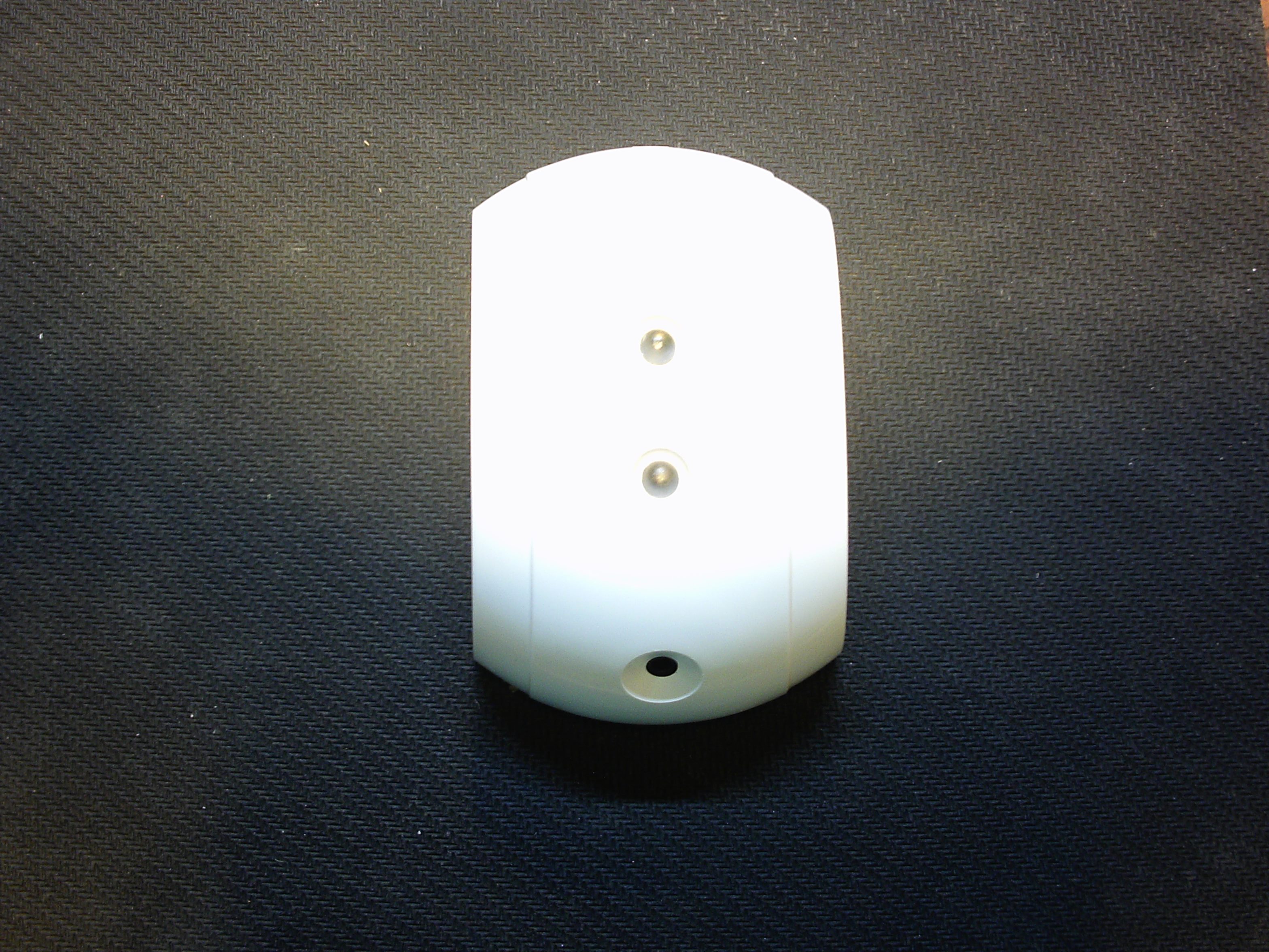

Извещатель охранный поверхностный звуковой Астра-С

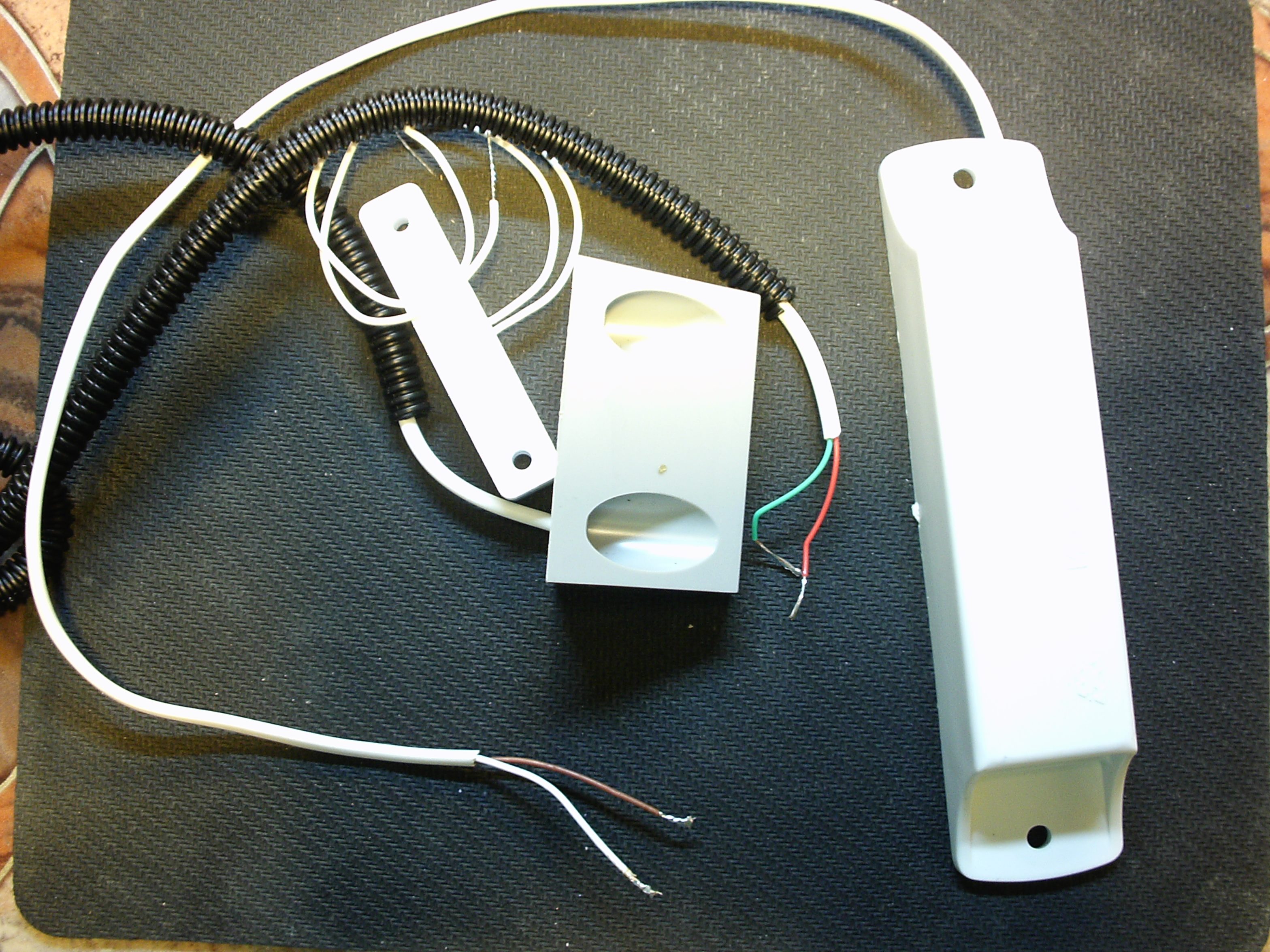

Датчики на окна и двери ИО102-20, ИО102-26, ИО102-215
IMAG0024.jpg [ 1.02 МБ | Просмотров: 1570 ]

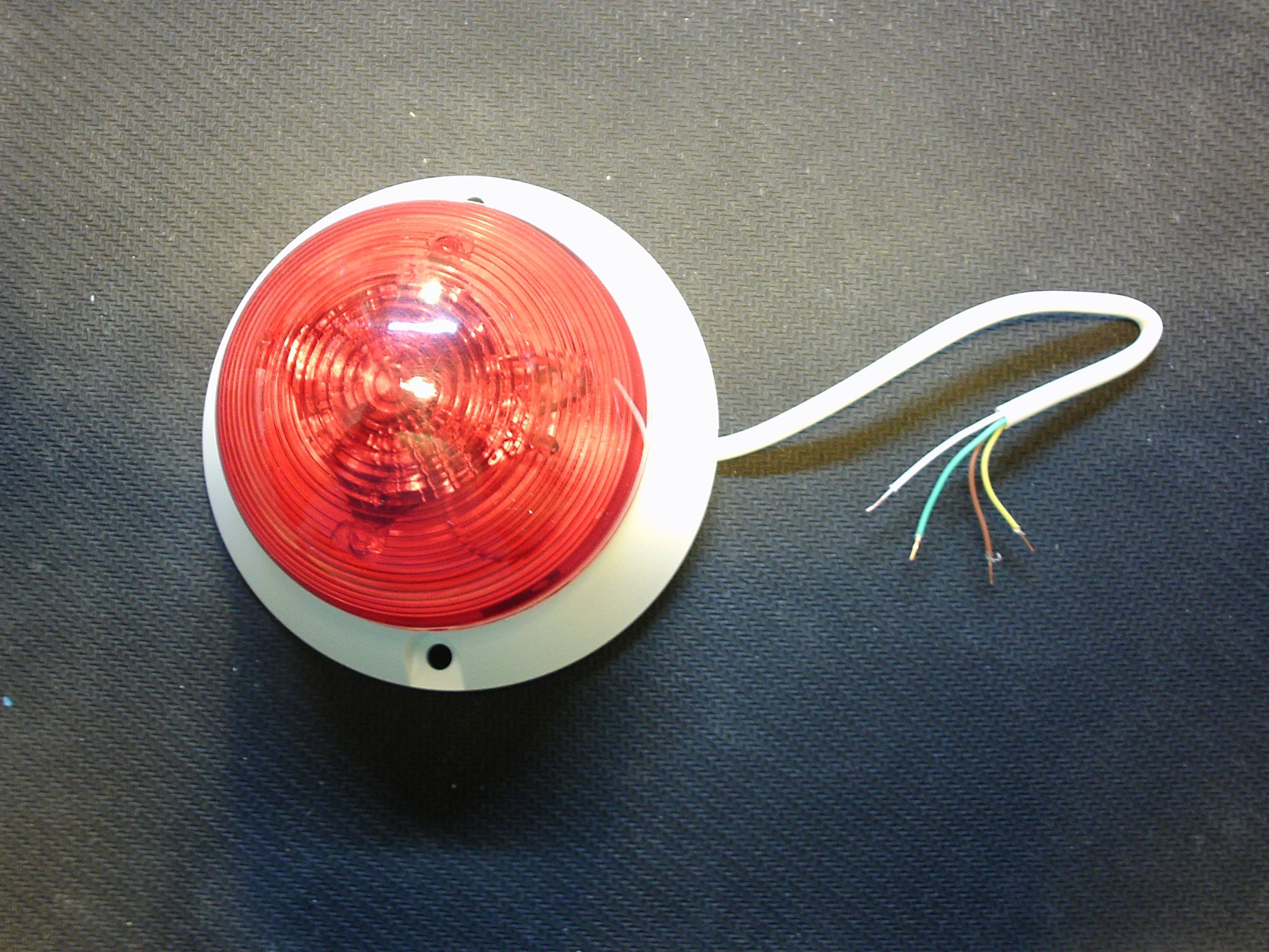

Извещатель звуковой и световой Маяк-12-КПМ

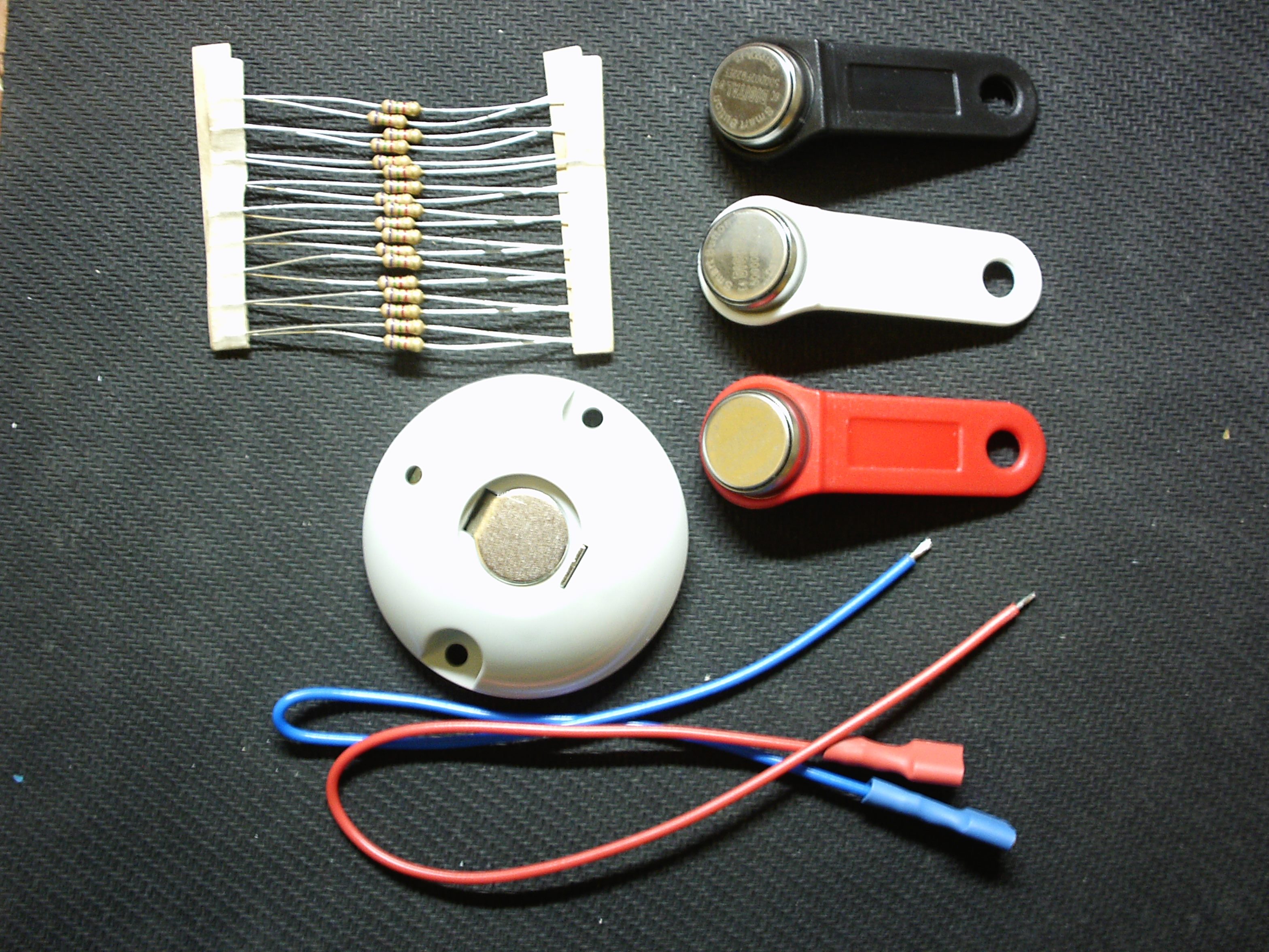

Электронный ключ и комплект постоянных резисторов 7.5кОм
IMAG0022.jpg [ 1.02 МБ | Просмотров: 1570 ]
У данного комплекса порты на которые подключаются датчики имеют среднею точку напряжения, при последовательном подключении резистора 7.5кОм к шине (Общий и ШС) напряжение должно быть порядка 17в. Резисторы на все порты ШС, оповещателей, и электронного ключа, должны быть установлены обязательно, иначе прибор воспримет это как ошибку.

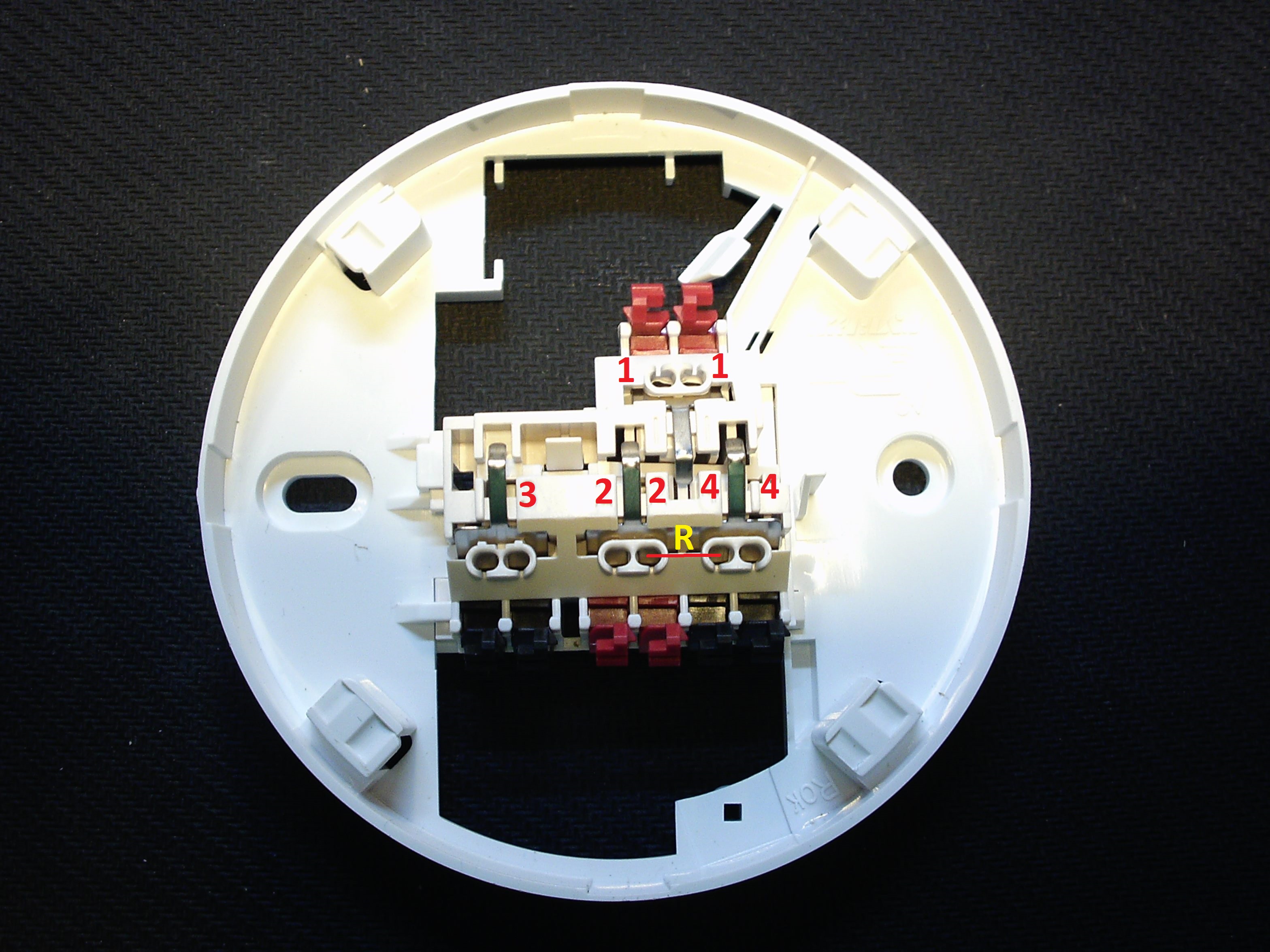

У извещателя есть нумерация на клемниках от 1 до 4, подключение должно быть следующим: К 4 подключается (ОБЩ) К 2 подключается (ШС) Клемники 4 и 2 имеют сдвоенные контакты, постоянный резистор можно подключить к 4 и 2, обозначенным красной перемычкой и буквой R
IMAG000222.jpg [ 1000.18 КБ | Просмотров: 1570 ]
При нормальной работе датчика, реле находиться в замкнутом состоянии, при тревоге реле размыкается, это значит, что резистор должен быть подключен параллельно по линии ШС, если резистор поставить последовательно ШС и ОБЩ, то на ШС будет напряжение ниже 17в. что не соответствует режиму норма.
Подключение резистора производиться параллельно линии ШС так как в режиме норма, реле датчика находится в замкнутом состоянии.

Резисторы должны быть так же подключены параллельно, так при закрытых дверях и окнах, герконы установленные в них находятся в замкнутом состоянии.
