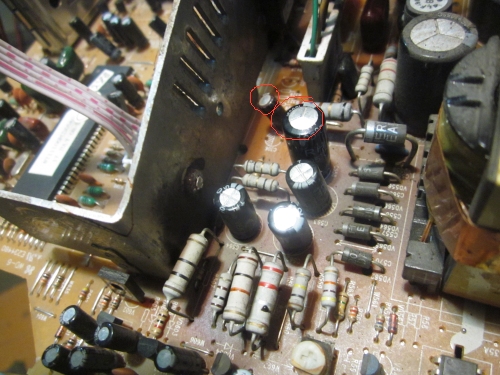

1. Визуально: два "дутых" конденсатора которые, впрочем к кадровой даже и отношения не имеют

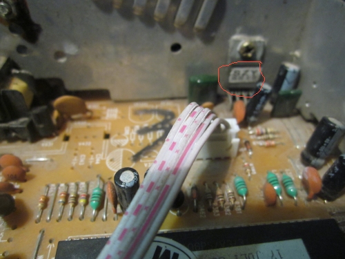

2. Еще один прокол: кадровая микросхема зачем-то заклеена бумажкой с иероглифами.
photo 002.jpg [ 127.02 КБ | Просмотров: 2399 ]
3. Едем дальше:
Аккуратно убираем бумажку с кадровой микросхемы (пришлось отмывать растворителем чтобы не повредить маркировку).

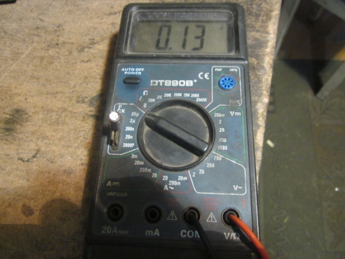

Так как хозяйка говорила что все началось с тонких линий в верхней части экрана, то в первую очередь проверяем конденсатор по ОХ. Интуиция не подвела: вот что показал C-метр (емкость конденсатора должна быть 100 мкФ)
photo 004.jpg [ 132.46 КБ | Просмотров: 2399 ]
При таком "усыхании" микросхема точно вряд-ли выжила...
Дальше: раз уж вскрыли аппарат заодно проверим и емкости по питанию:
как выяснилось при проверке ESR-метром (использовал тот, который на этой странице http://www.radio-uchebnik.ru/pribor_esr.html) выявилось еще две проблемные емкости по выходу ИИП (одна из них по питанию кадровой, кстати!!).

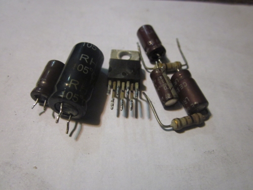

А, что за резисторы рядом с конденсаторами?....
СообщениеДобавлено: 15 сен 2013, 11:02
резисторы 2 шт по 1 Ом. Были по питанию кадровой микросхемы. оба оборваны (хотя на внешний вид вполне живые) ;)
