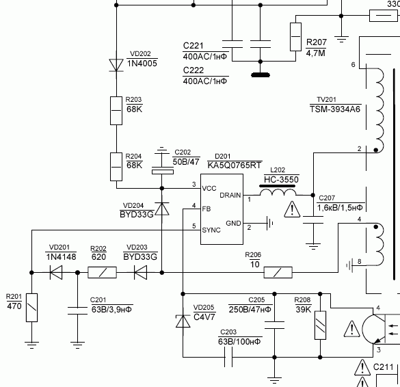

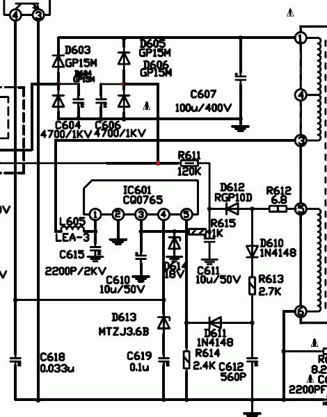

давайте сравним схемы:
5q0765.gif [ 21.56 КБ | Просмотров: 5568 ]
cq0765.gif [ 28.37 КБ | Просмотров: 5568 ]
как мы видим пусковая цепь ШИМок в принципе одинаковая:
в обеих случаях пусковое напряжение на 3 вывод микросхем поступает сетевое напряжение через резистор 120 кОм (для CQ0765 это R611, для 5Q0765 это цепочка из резисторов R203, R204). А вот потом-наблюдается разница:
Во время работы ИИП питание на 5Q0765 подается через резистор всего лишь 10 Ом (цепь 4 нога ТПИ, R206, диод VD204), а у CQ0765 через резистор 1кОм и применен стабилитрон (по схеме резистор R615 и стаб D614).
То есть в случае установки 5Q0765 вместо CQ0765 (при отсутствии оригинала, например) требуется небольшая доработка схемы ИИП, а именно необходимо просто уменьшить номинал резистора R615.
Экспериментальным путем было выяснено: номинал резистора R615 нужно уменьшить до 100 Ом (закорачивать его нельзя, так может выбить стабилитрон)
