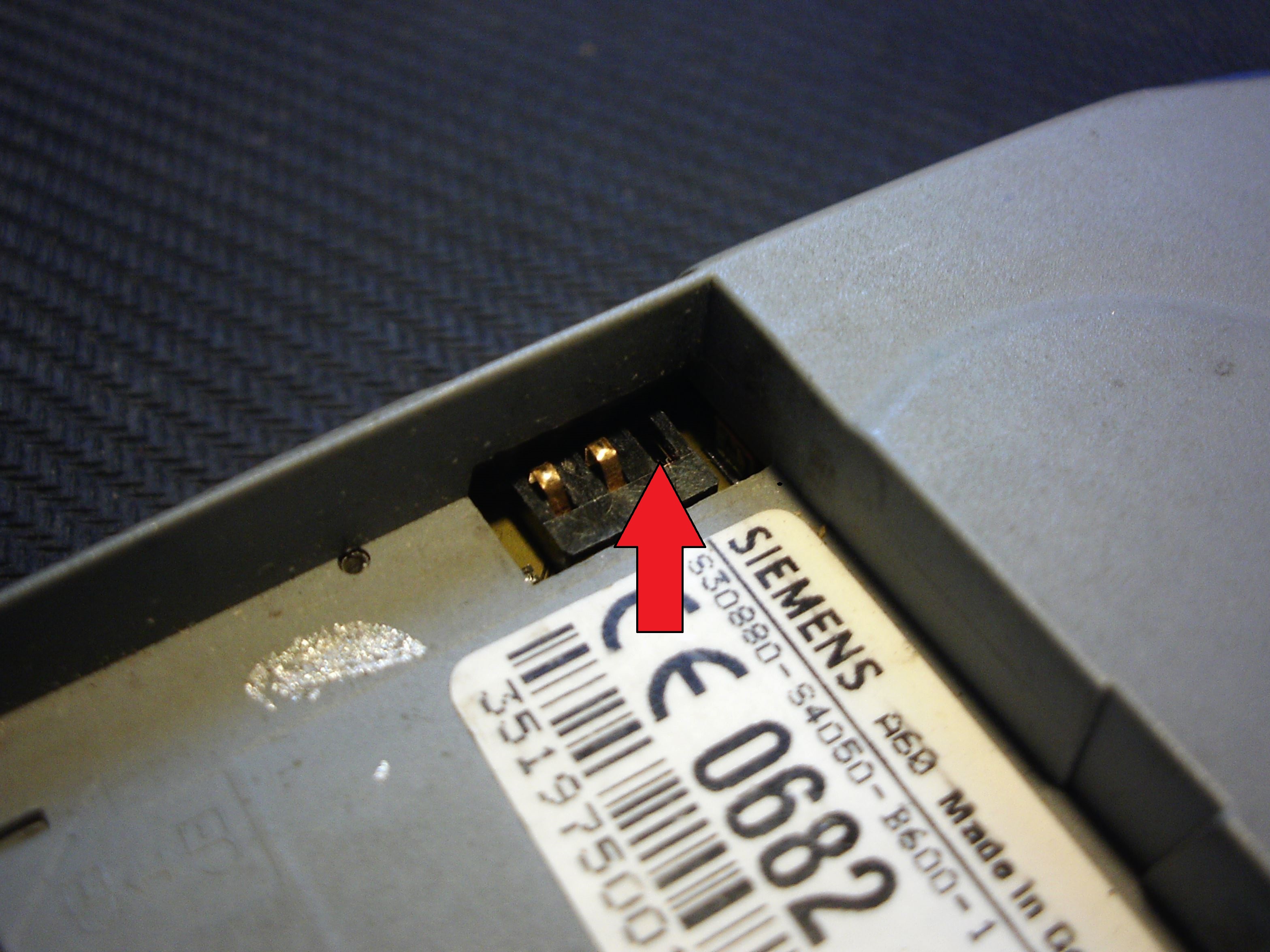

IMAG0001.jpg [ 824.87 КБ | Просмотров: 947 ]
При снятии батареи видно отломанный контакт

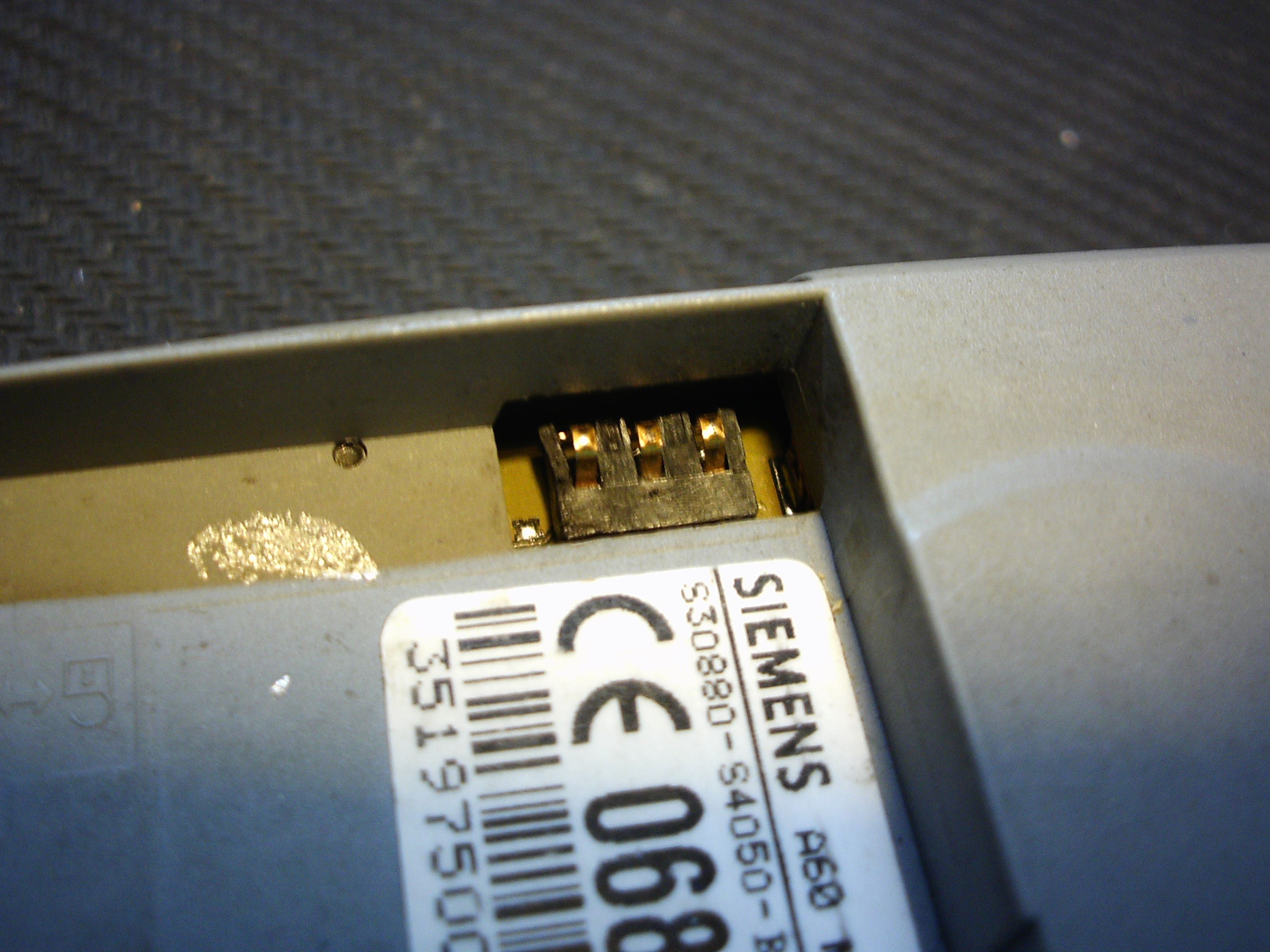

IMAG0002.jpg [ 1.06 МБ | Просмотров: 947 ]
Отпаиваем целиком контактную группу используя паяльный фен

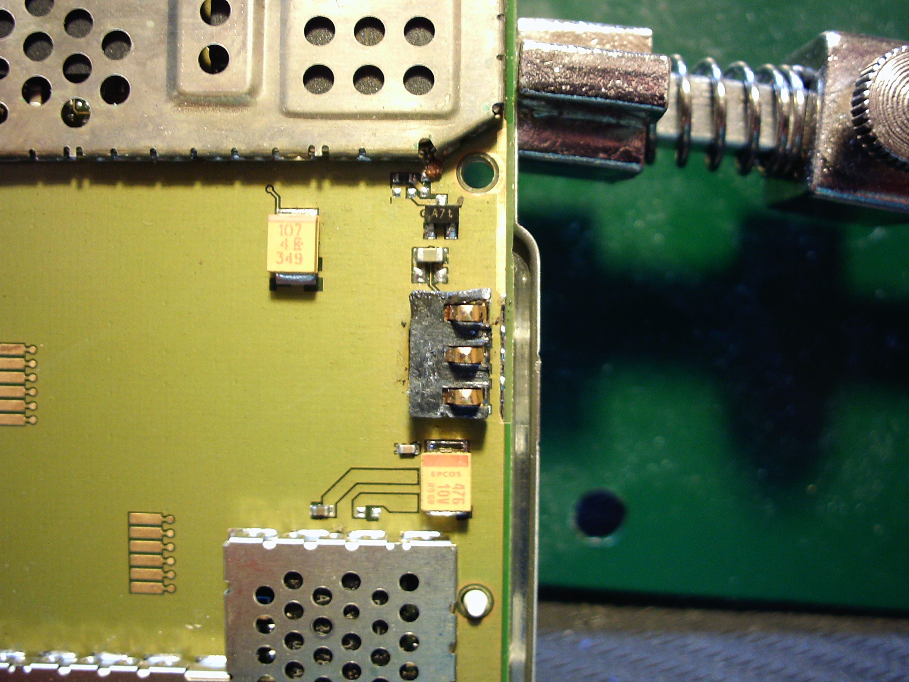

IMAG0004.jpg [ 1.56 МБ | Просмотров: 947 ]
Для предотвращения перегрева, донорскую группу можно припаять использую паяльник

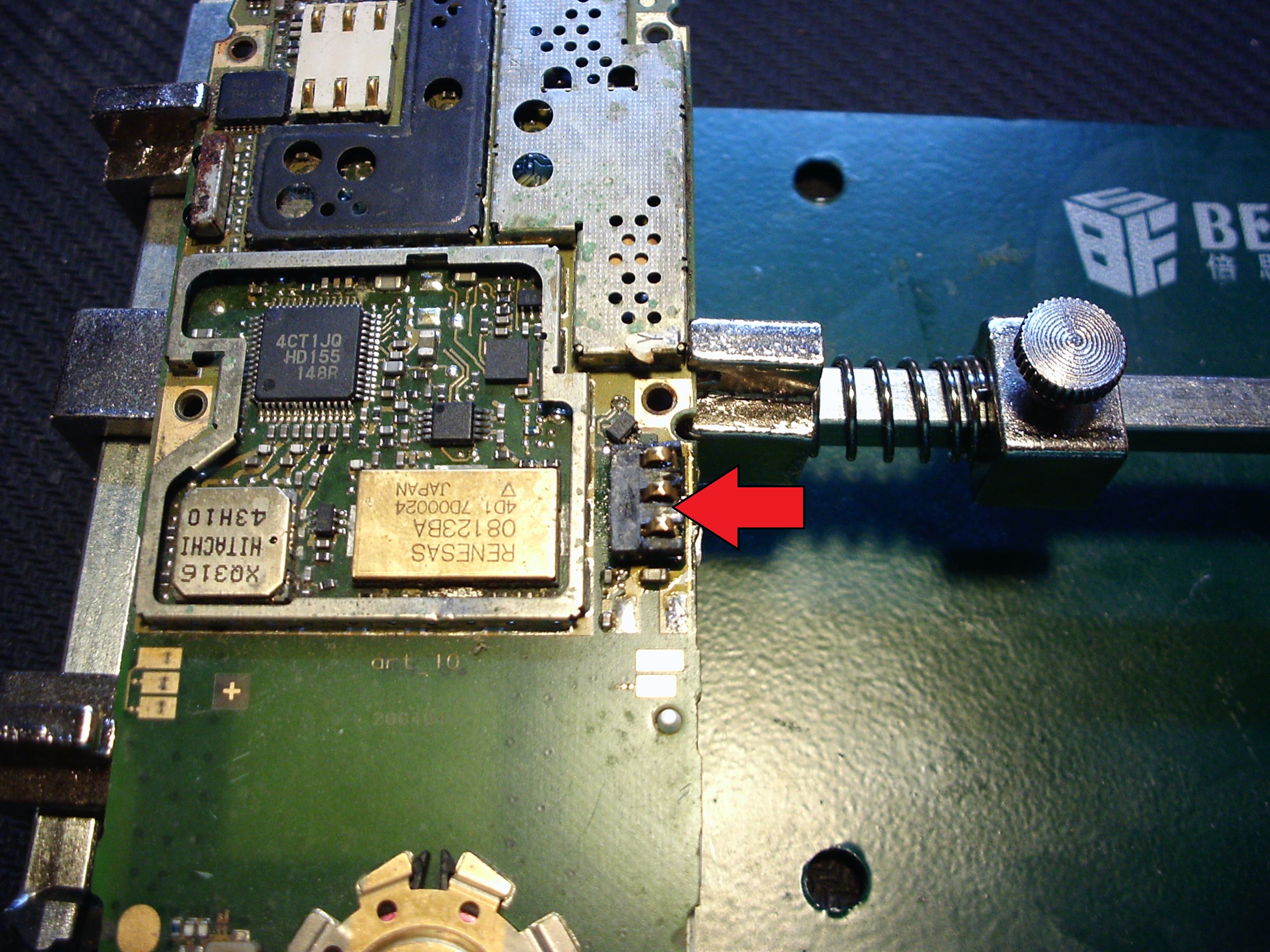

IMAG0012.jpg [ 735.41 КБ | Просмотров: 947 ]
Ремонт окончен

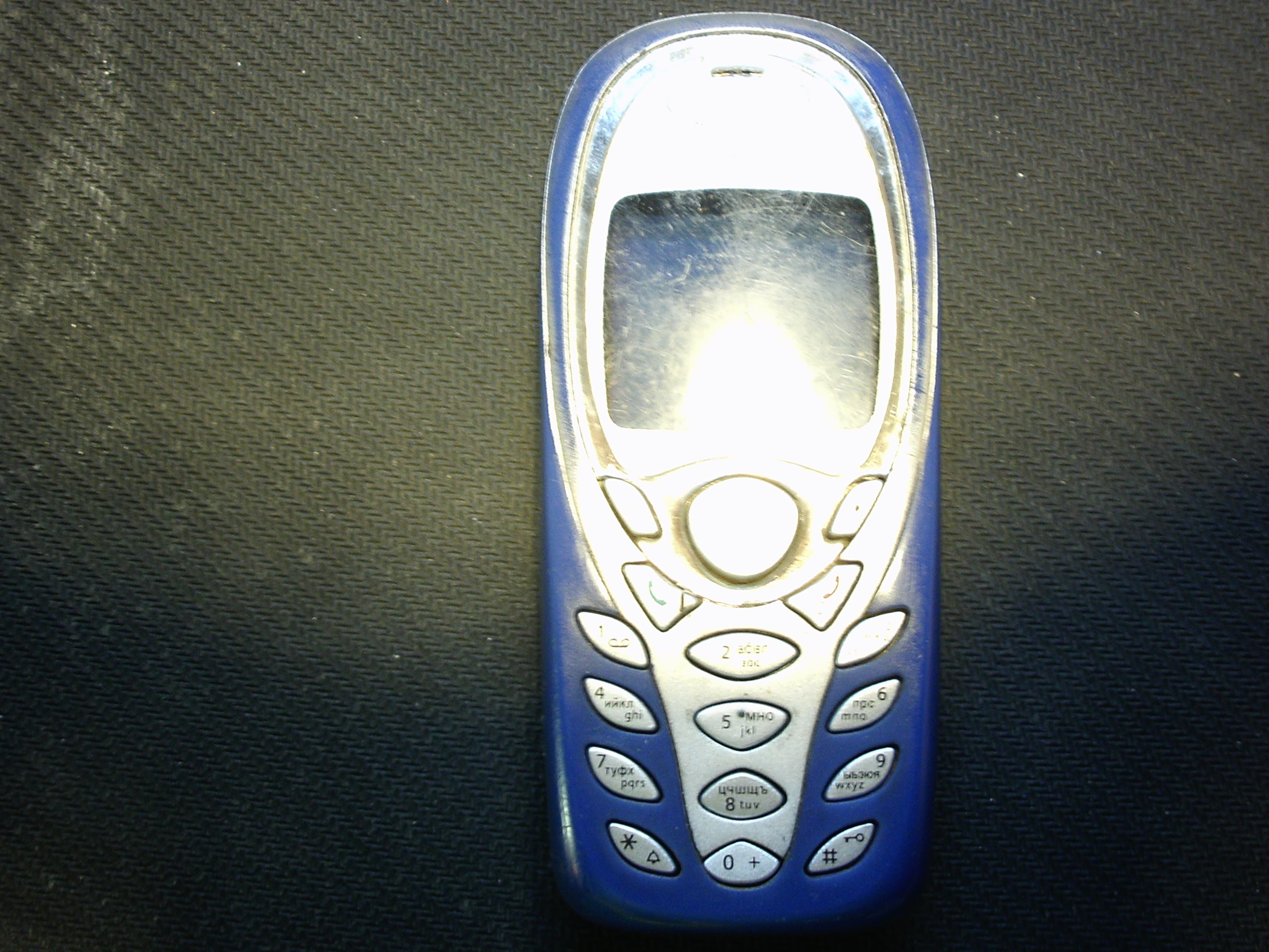

IMAG0013.jpg [ 661.38 КБ | Просмотров: 947 ]
Данный ремонт очень прост, данный телефон вымерший вид, однако он рабочий, и его не жалко сломать или потерять к примеру на рыбалке или охоте.
