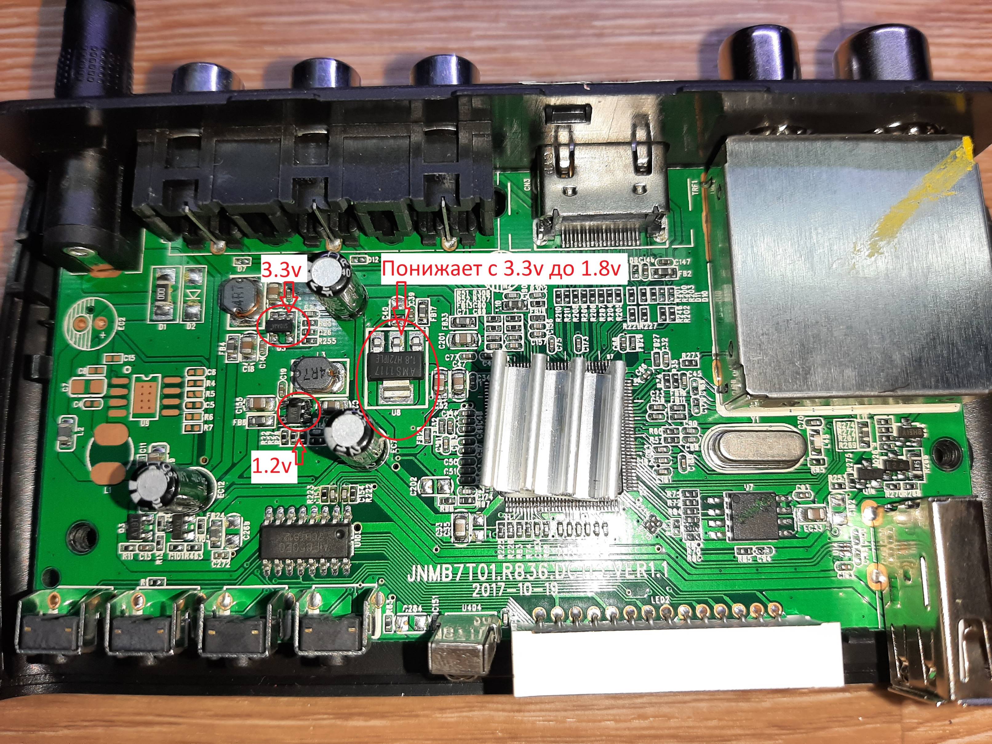

Сгорел ШИМ на 1.2В с маркировкой s10baq это понижающий DC-DC. Заменил на sy8089a то что было в наличии, без каких либо переделок.
Всего стоит на плате два таких DcDc s10baq, оба понижают напряжение с 5В до 1.2В и 3.3В
Прошивка в архиве. Память стоит CFEON Q32C-104HIP считывал через TL866 выбрав CFEO EN25Q32B
Плата JNMB7T01.R836.DC115.REV1.1 2017-10-19
20210220_161104.jpg [ 1.08 МБ | Просмотров: 12883 ]
