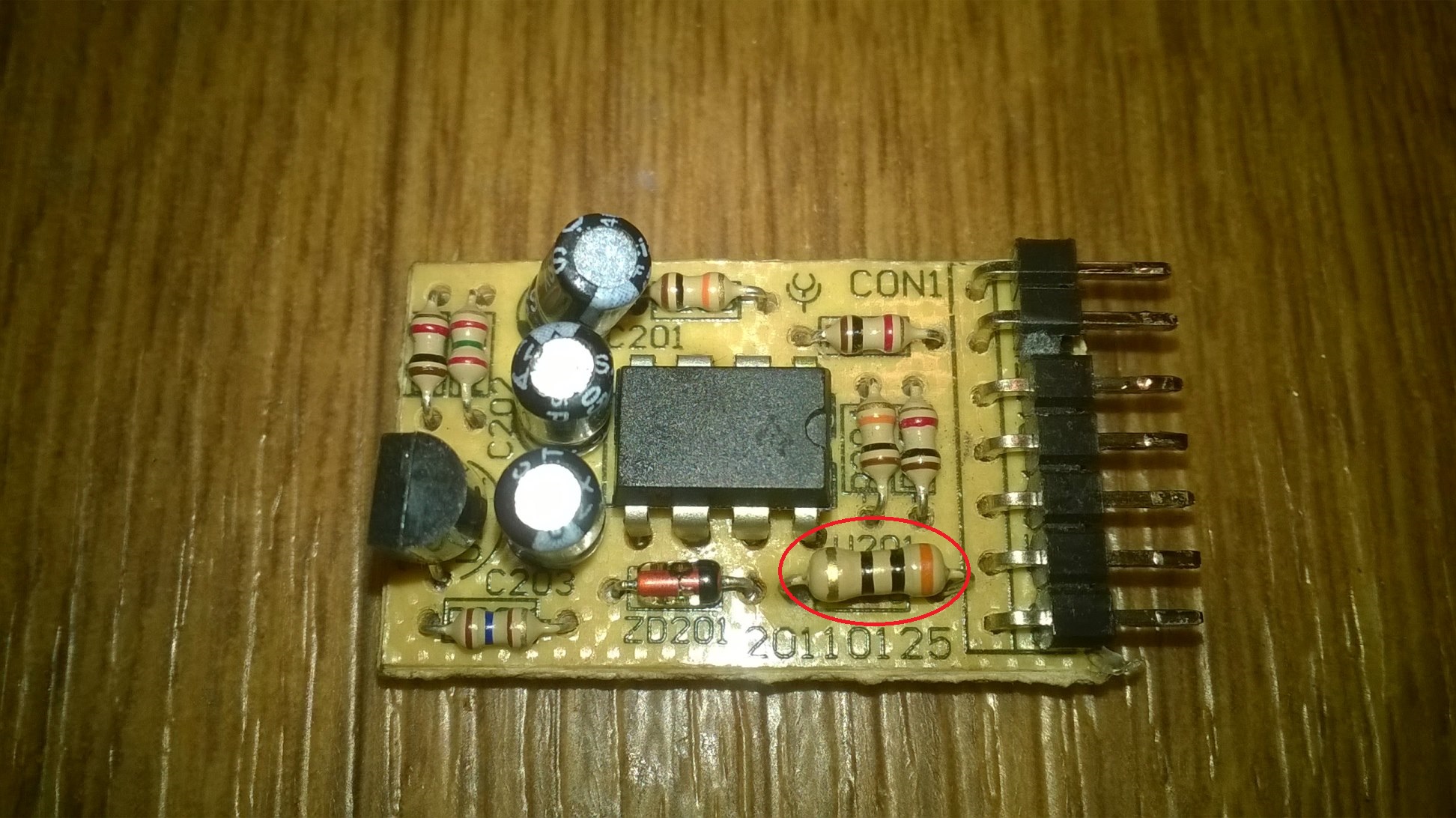

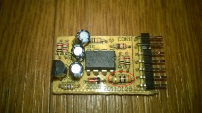

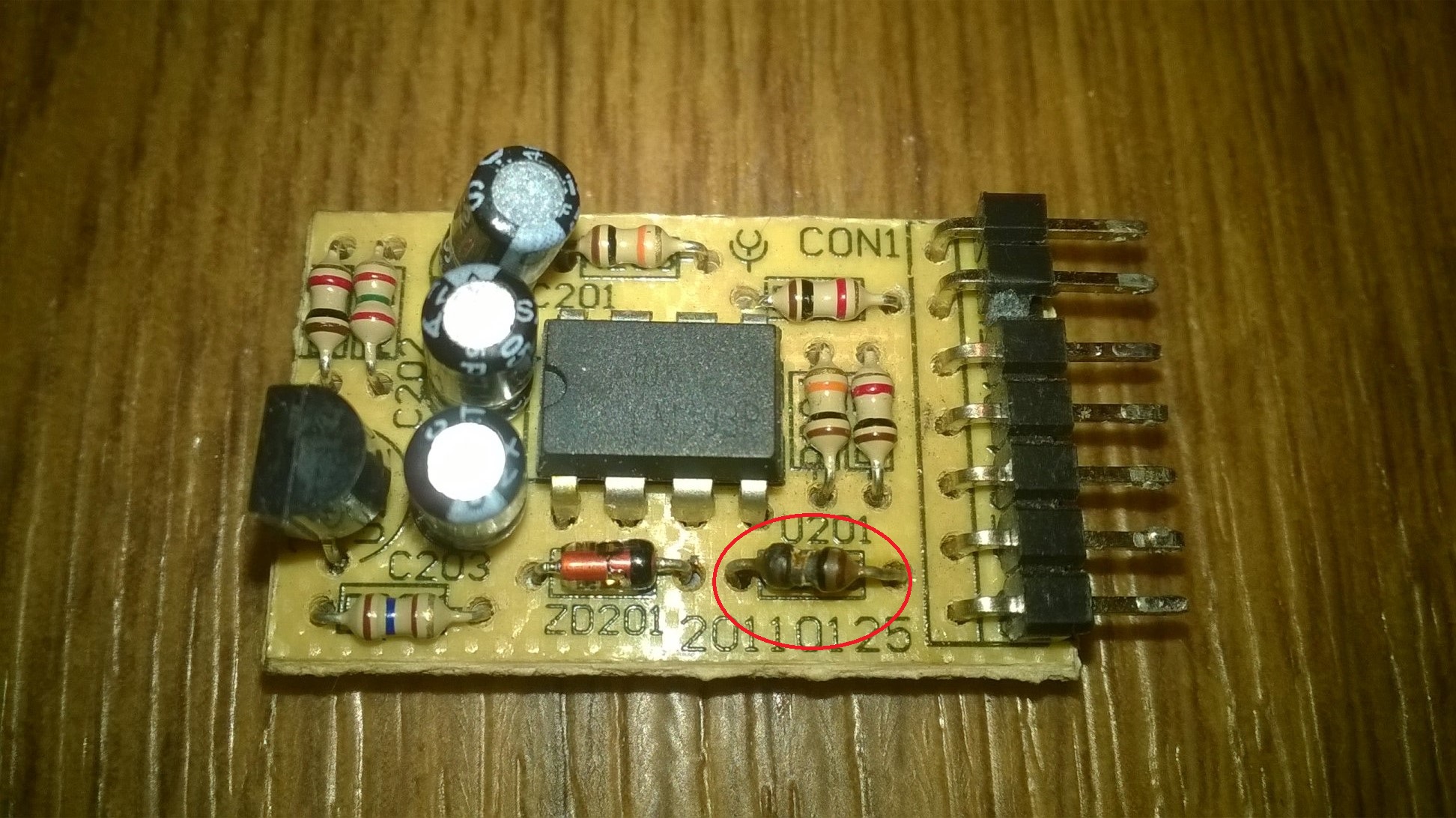

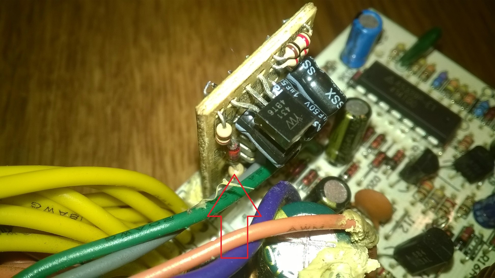

Блок питания новый с магазина, при замыкании зеленого и черного провода, появляются напряжения примерно на пол секунды и тишина. Дежурное напряжение в норме, проверил диоды, стабилитроны, транзисторы, конденсаторы, все в норме :shock: думаю стоит пройтись осциллографом, но перед этим решил снять плату с LM393P и увидел сгоревший резистор
WP_20151201_005.jpg [ 628.93 КБ | Просмотров: 9646 ]
к сожалению сразу проглядел, без выпаянной платы трудновато его увидеть

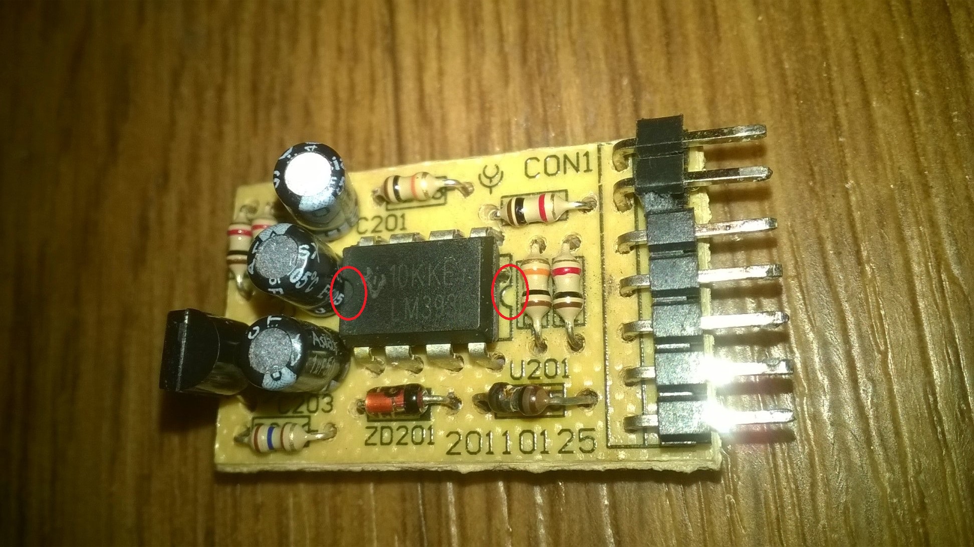

WP_20151201_009.jpg [ 453.54 КБ | Просмотров: 9646 ]
начал выяснять причину сгоревшего резистора, долго думал, ну как он может сгореть по линии минус питания компоратора LM393P, и приглядевшись получше, увидел, что микросхема стоит наоборот :D ключи не совпадают

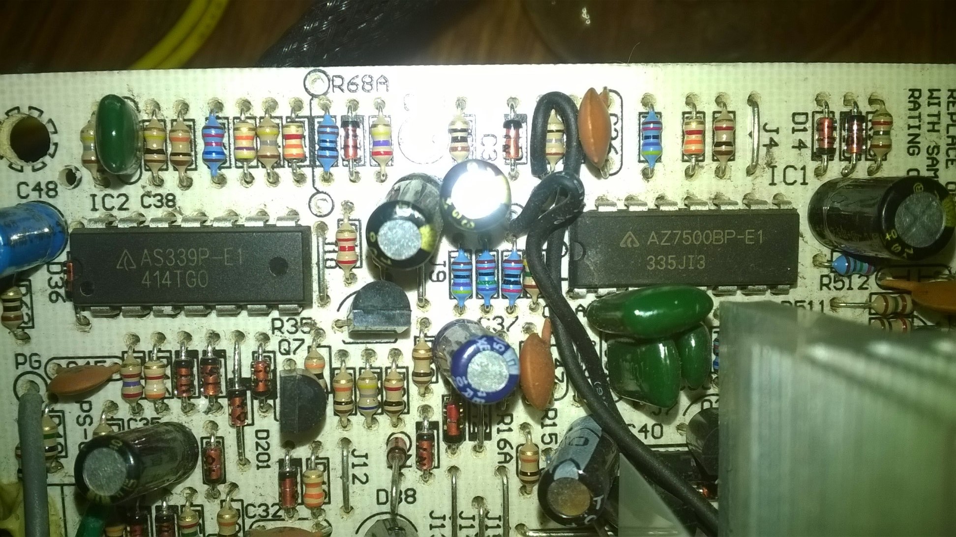

WP_20151201_006.jpg [ 629.79 КБ | Просмотров: 9646 ]
В итоге поставил на 30Ом по питанию компаратора
WP_20151201_008.jpg [ 561.46 КБ | Просмотров: 9646 ]

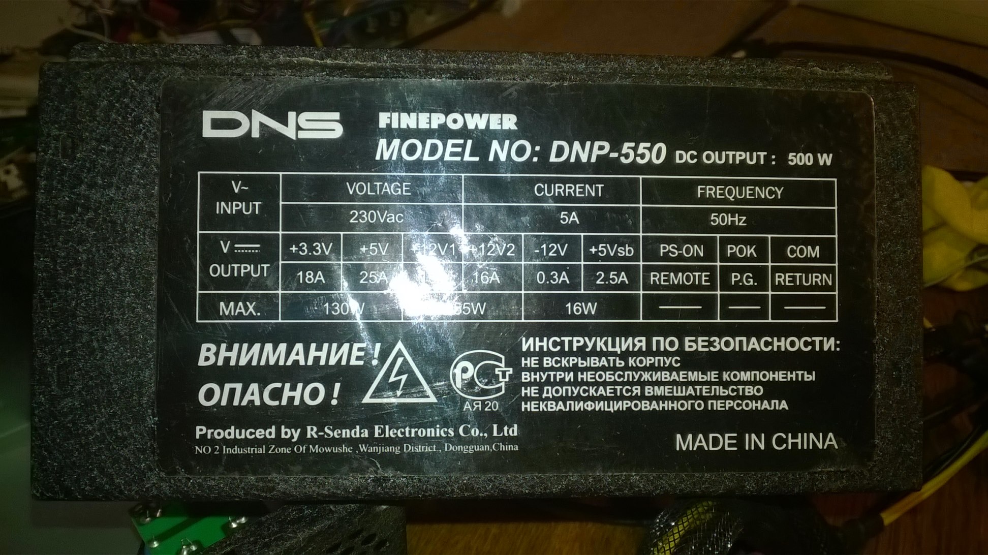

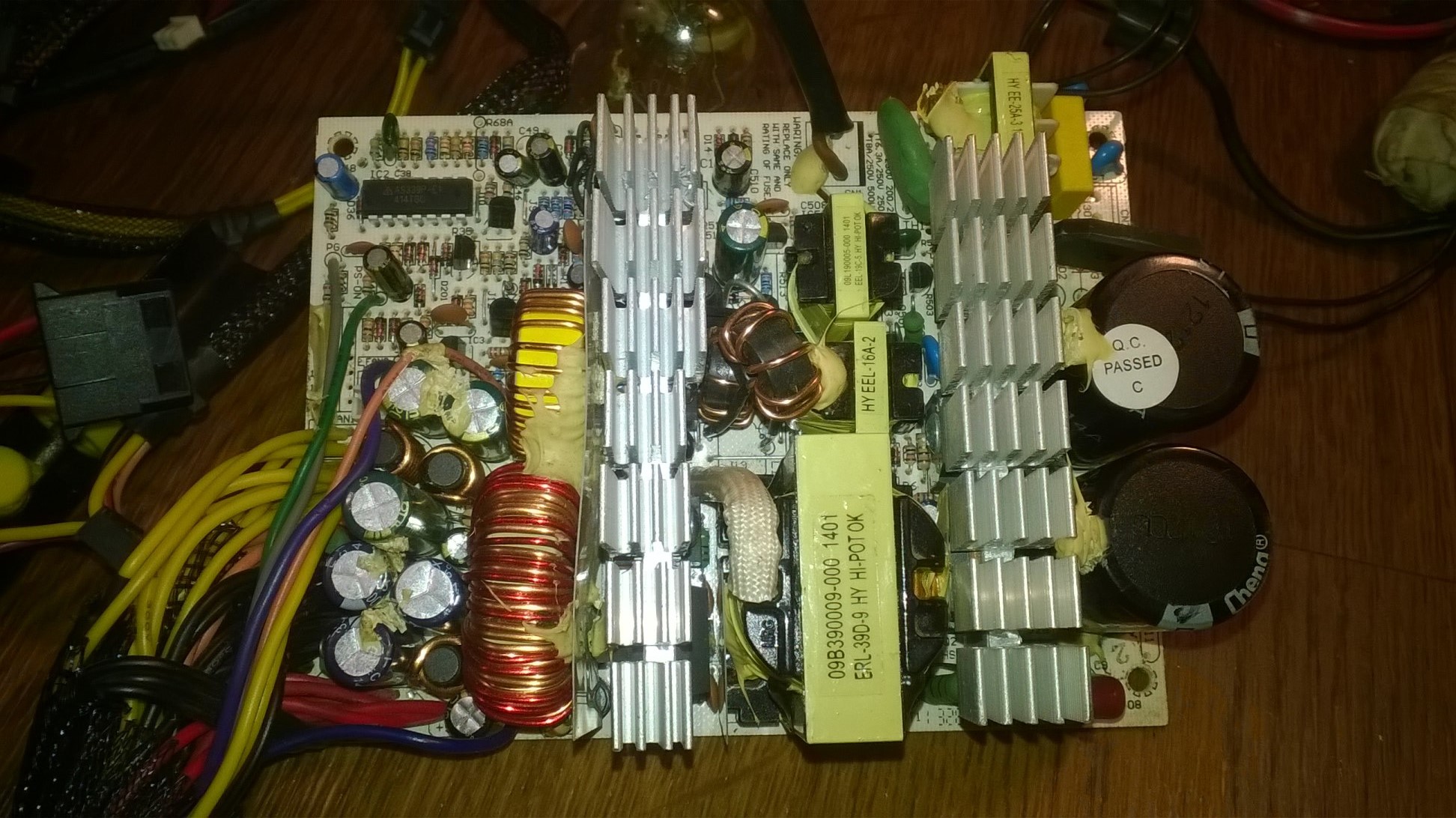

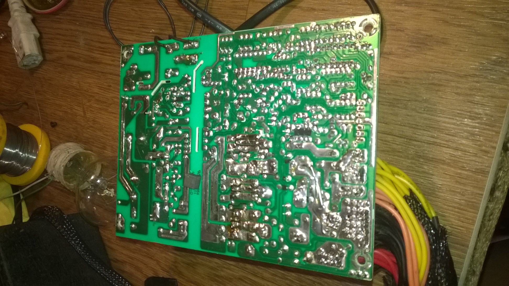

Блок запустился, работает как и положено, если честно, то впервые подобное встречаю, но теперь буду знать :) и напоследок немного фоток :D
