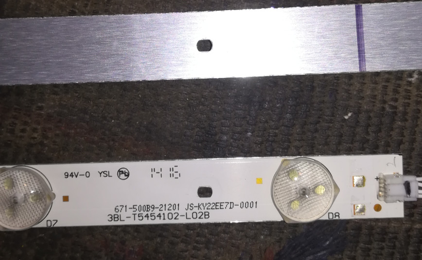

Кто нибудь перепаивал Светики на таких стрингах, подложка из алюминия, греть с низу точно не получится скорей всего, стоят такие вHaier LE50B7000TF, вопрос на будущее просто.

Перепаивал, ложил на нижний подогрев и сверху феном.

Пару дней назад в Телефункене 32 дюйма такие стринги попадались. Обошелся без нижнего подогрева, но дуть пришлось в два раза дольше и температуру в 400 градусов ставить.
Да, кстати: светики оказались 3535, широкий катод, но 3-х Вольтовые.
