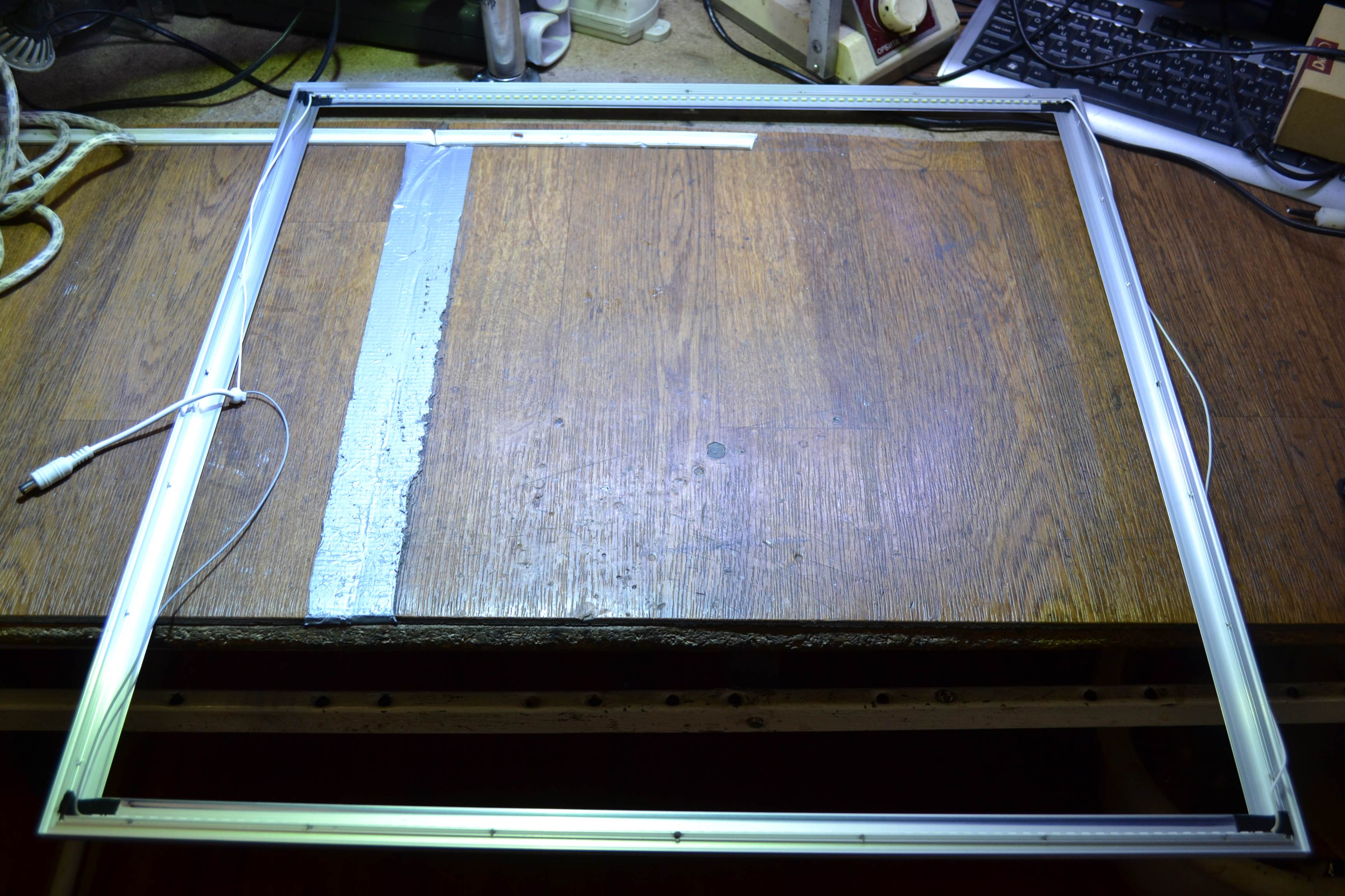

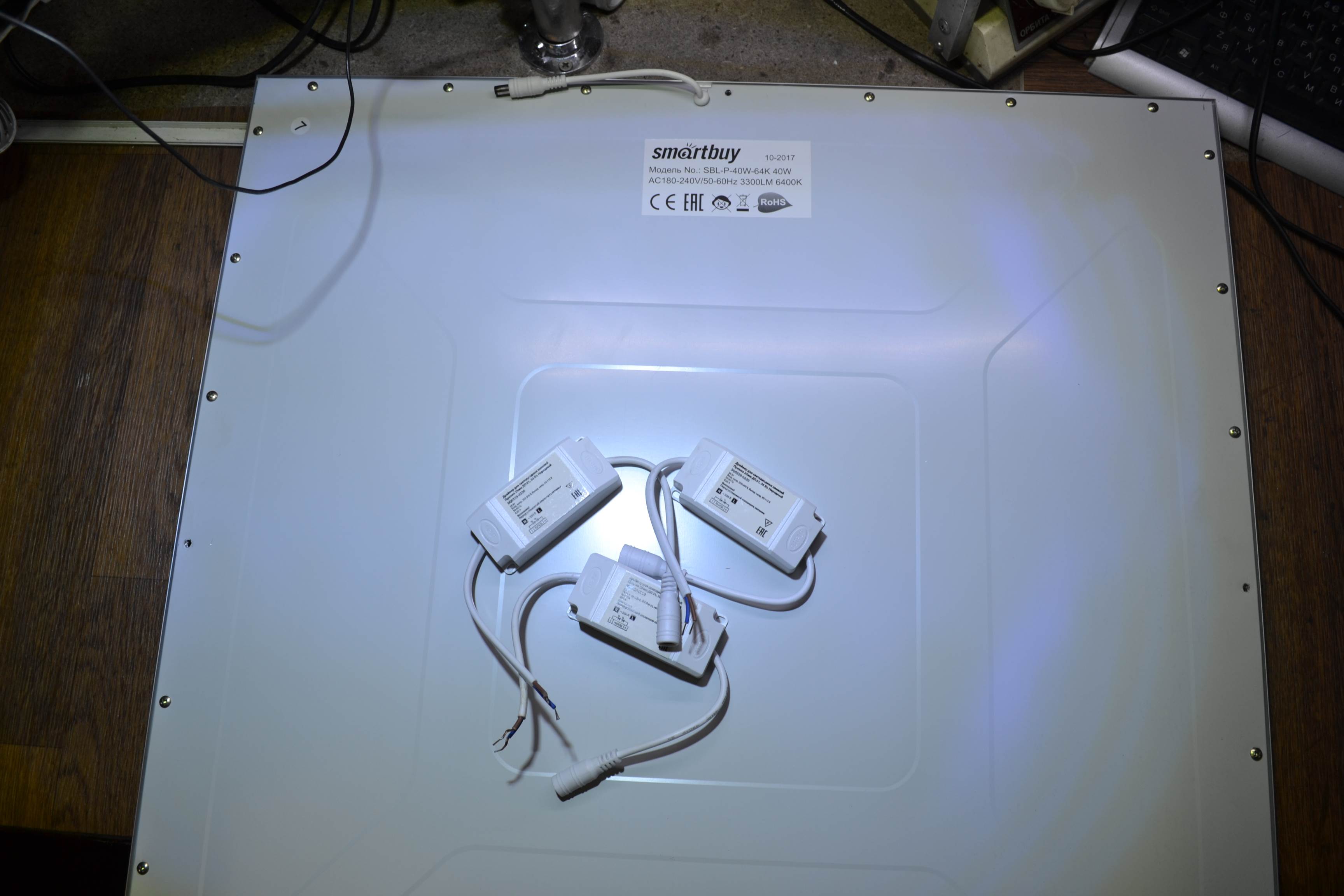

Принесли 4 панели SBL-P-40W-64K 40W и блоки питания Призма 25мм ДП 01, 36W
DSC_1125.jpg [ 334.29 КБ | Просмотров: 7335 ]

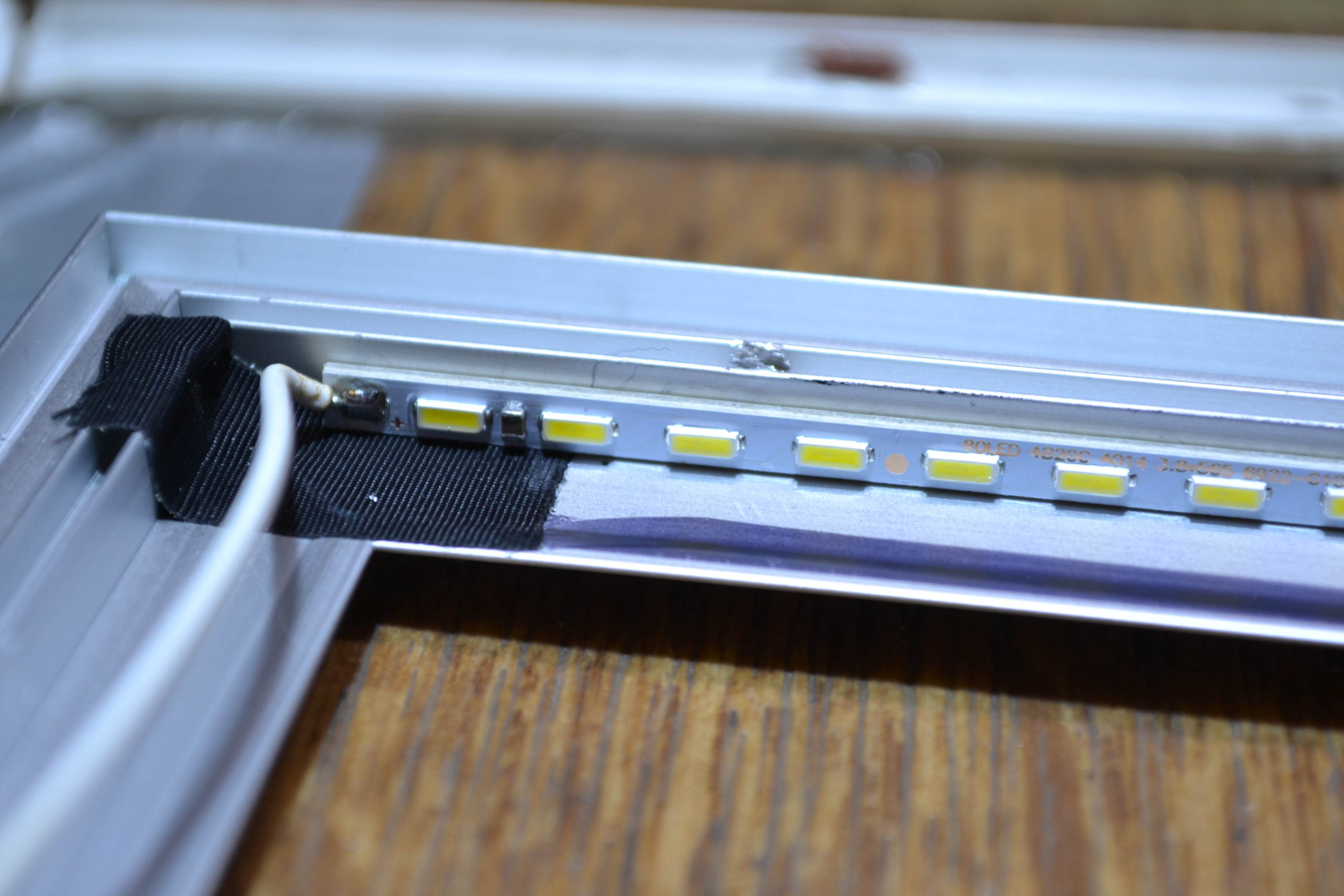

В панели стоят 160 светодиодов, две планки с обоих сторон, предположительно мощностью 0.3W в одной линейке на одной стороне стоит 80шт. разбиты по 4шт включенных параллельно, итого 20 групп по 4шт. Светодиод горит от 3V умножив эти 3V на 20 групп можно получить 60V на одну сторону, общее питание выходит 120V

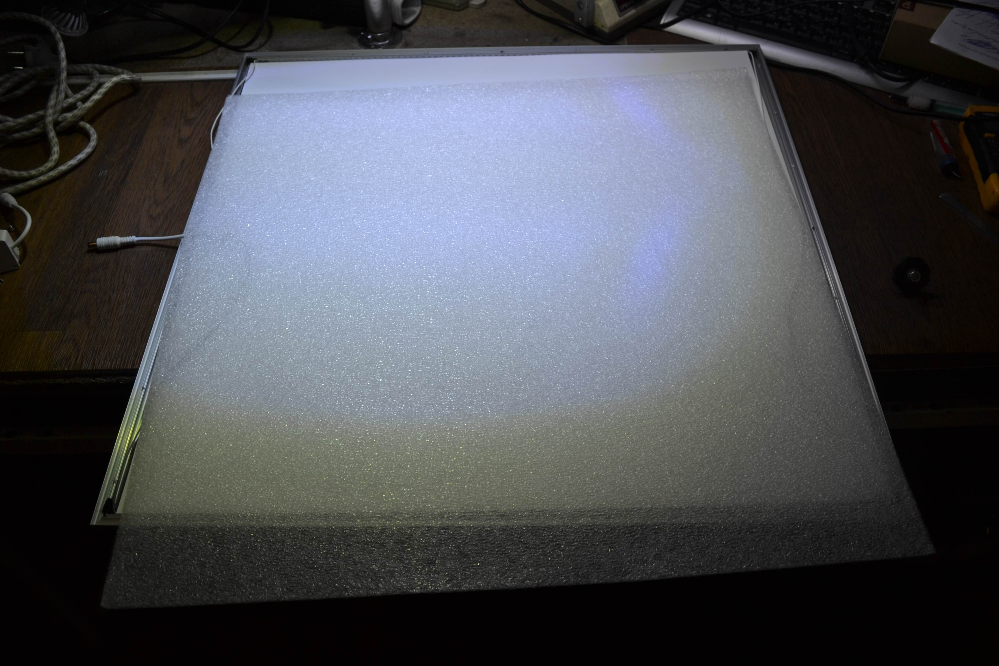

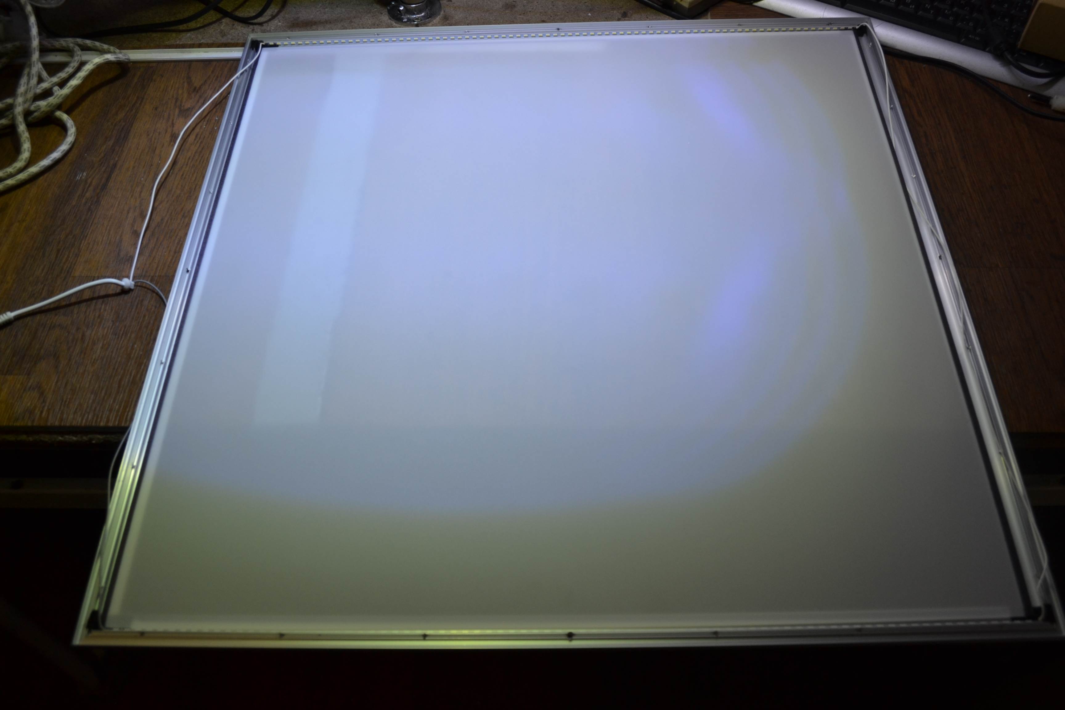

Внутри панель похожа на подсветку от ЖК
Для уплотнения мягкая подложка

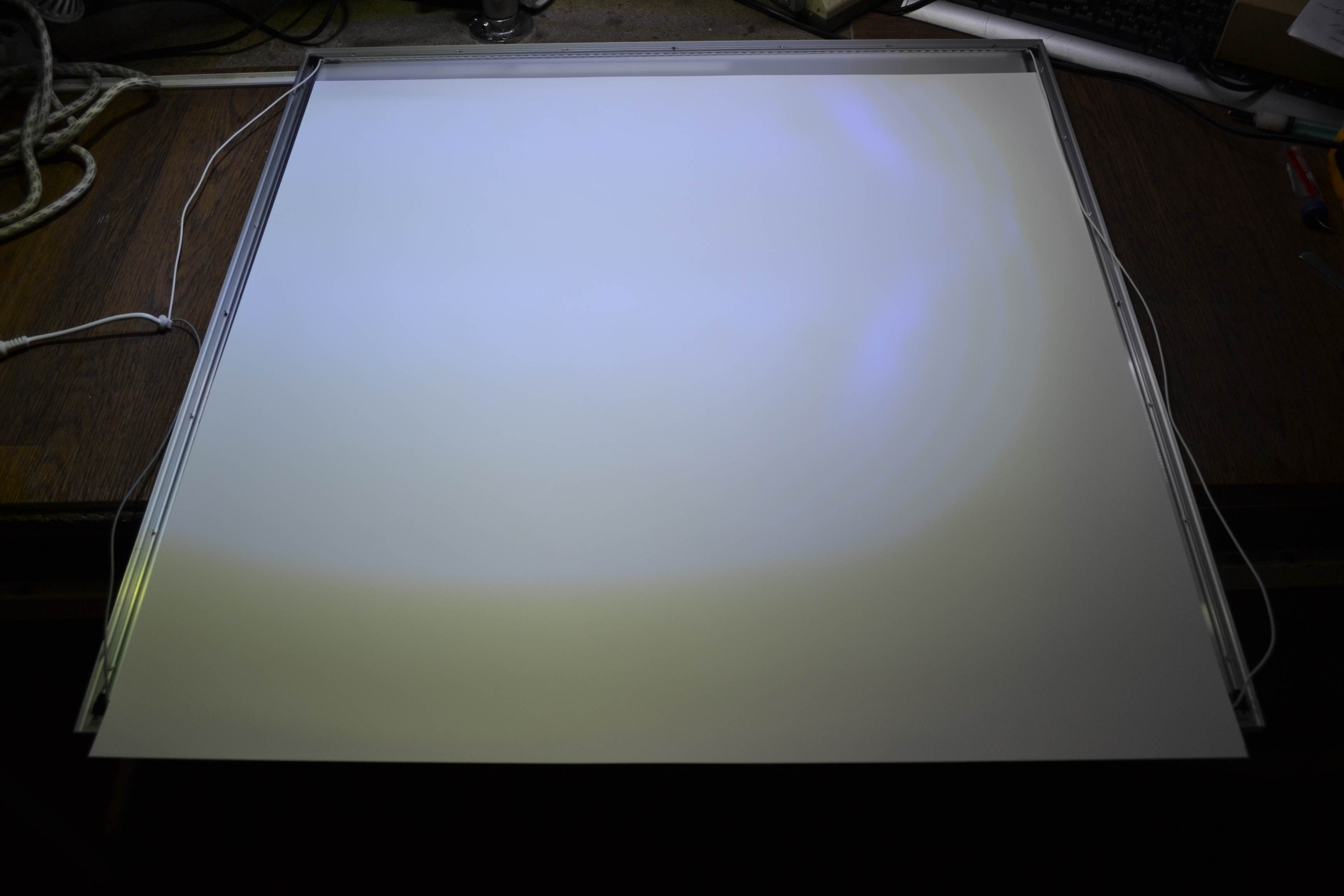

Отражатель

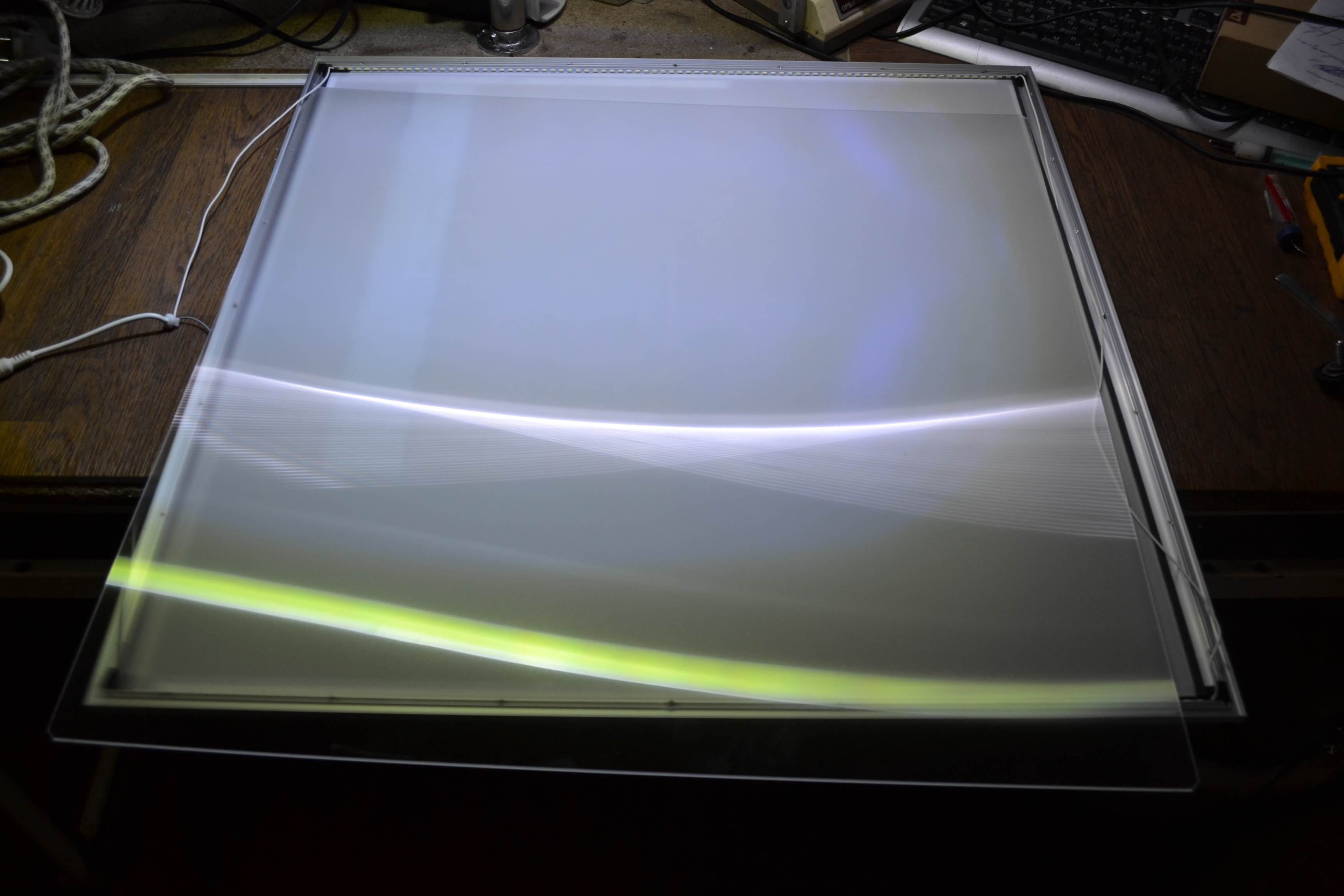

И два светорассеивателя

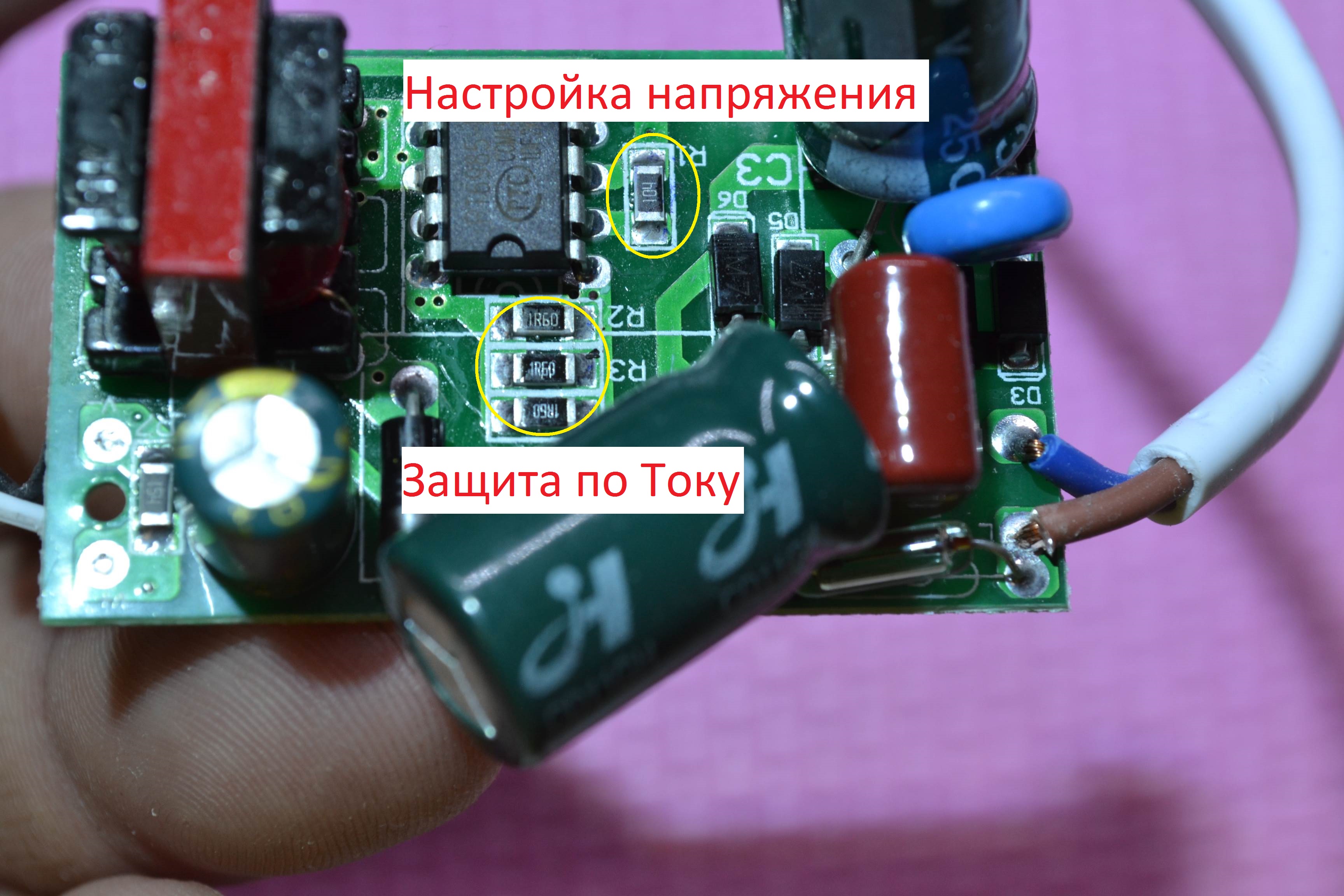

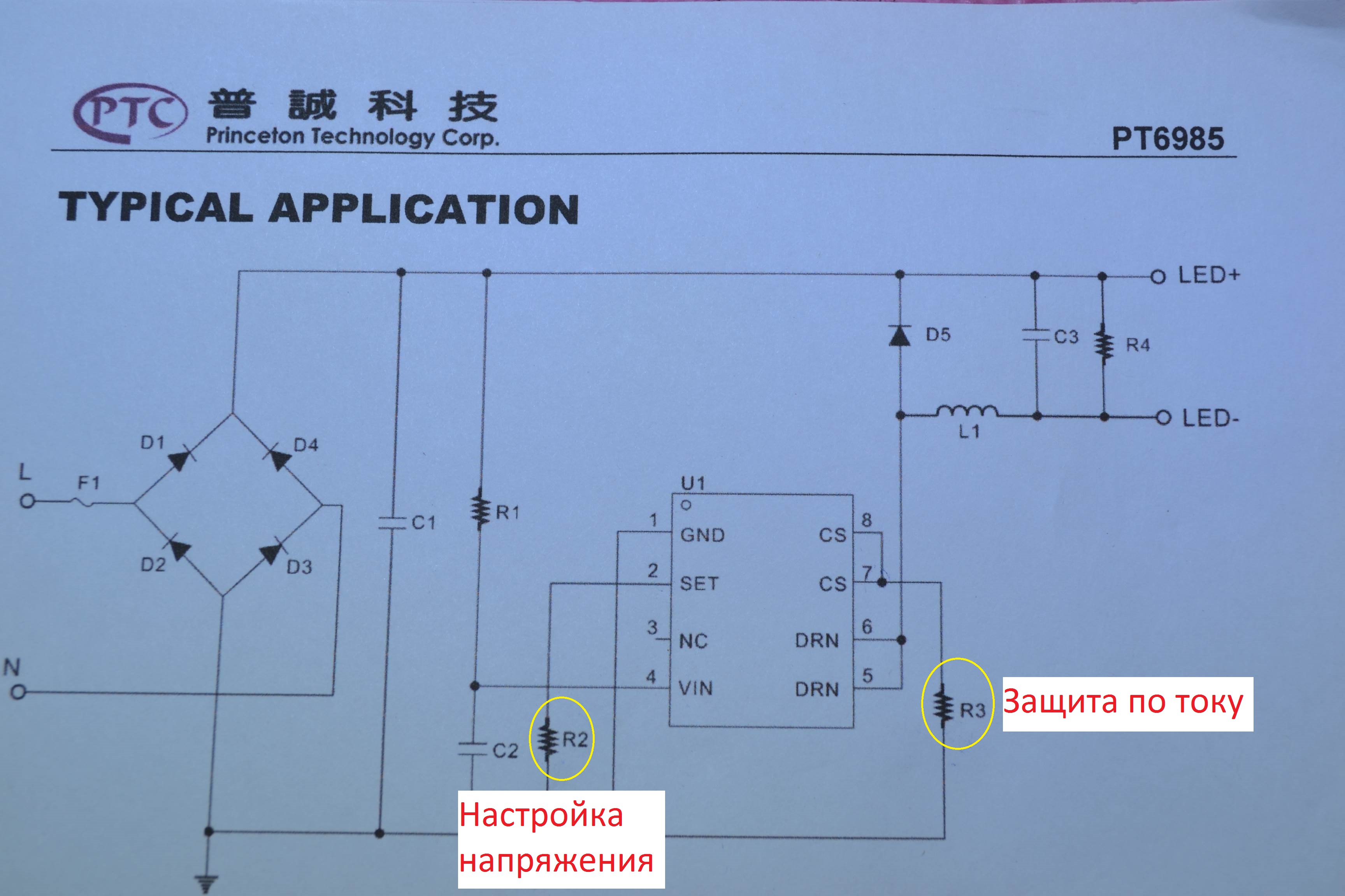

В наличии 40W БП не было, попросили переделать на 40W. Изначально не знал какое напряжение должно приходить на панель, знал лишь что на 40W хотел сделать проще, умножить напряжение с выхода БП и ток и получить мощность, но побоялся, что 130V будет много, ведь делаю другу, ломать низя. Перепробовал много вариантов с напряжением, но в итоге вместо резистора на 100кОм идущего на 2 ножку поставил на 33кОм и получил 125V и ток 300мА итоговая мощность 37W так и оставил, хотел сделать 115V но другу нужна яркость, так что пусть будет 37W Защиту по току не стал настраивать, в реалии большая часть светодиодов все равно сгорает. Ну а видео по переделке будет по ссылке, всем удачи!
