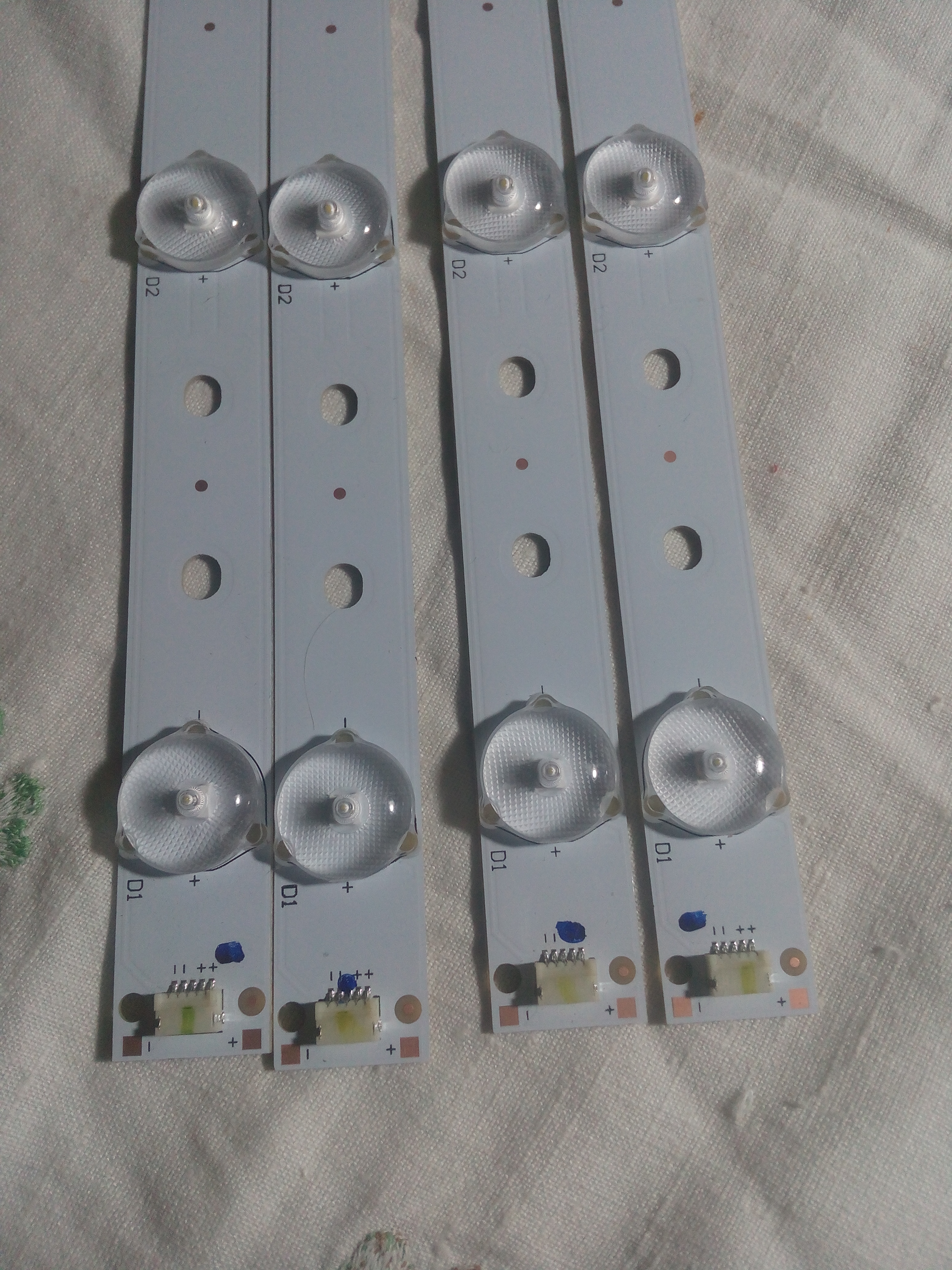

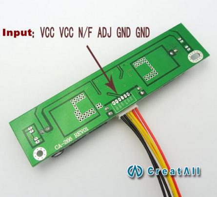

Пришли зап.части из Китая.

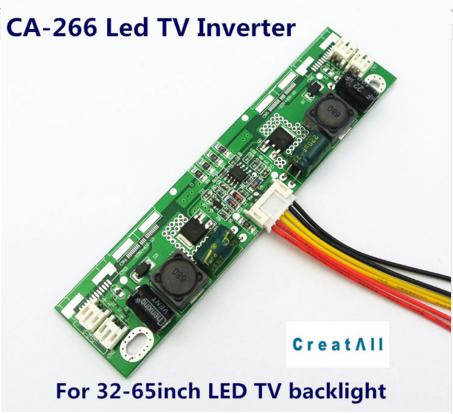

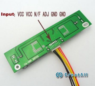

Покупал драйвер https://ru.aliexpress.com/item/CA-266-12V-28V-input-26-65inch-LED-TV-backlight-board-Led-universal-inverter-Constant-current/32811795576.html?spm=a2g0s.9042311.0.0.VoXTei
На "Родной" инвертор подавалось +5Вольт на сигнал On-Of.
На этот инвертор на сигнал On-Of можно подавать + 5 В ??? НЕ + 3,5 В -- а именно + 5 В

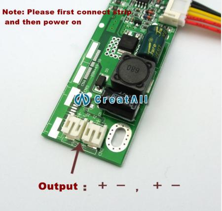

На драйвере имеется четыре выхода под планки
Планки.jpg [ 4.19 МБ | Просмотров: 9504 ]
Драйвер.jpg [ 4.21 МБ | Просмотров: 9504 ]

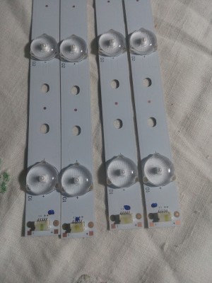

В корыте планки прямо на отражающий экран клеить ?? Он НЕ металлический...
Каждый ( ИЗ ЧЕТЫРЁХ) вывод с драйвера садить на одну планку??
инвертер 2.JPG [ 25.88 КБ | Просмотров: 9456 ]
инвертер 1.JPG [ 22.31 КБ | Просмотров: 9456 ]
инвертер.JPG [ 28.44 КБ | Просмотров: 9456 ]
СообщениеДобавлено: 12 янв 2018, 20:58
Планки нужно клеить к самому корыту(если оно металлическое ,под светики вырезай отверстия в отражающем экране .
Так точно!
Думаю можно
С сайта продавца
Цитата:
Vin: 10-28 В
Vout: не ниже 88 В
Iout: 450mA
ток может быть установлен 10-1000mA

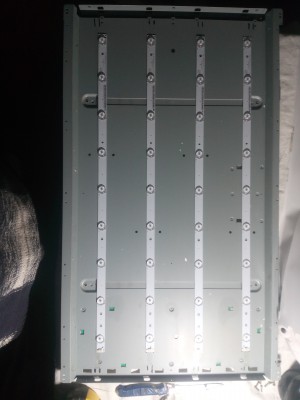

Первый этап.
Планки выровнял по расстоянию от краёв и между собой (везде одинаково).
На фото планки разложил на вскидку.
IMG_20180114_100100.jpg [ 3 МБ | Просмотров: 9416 ]

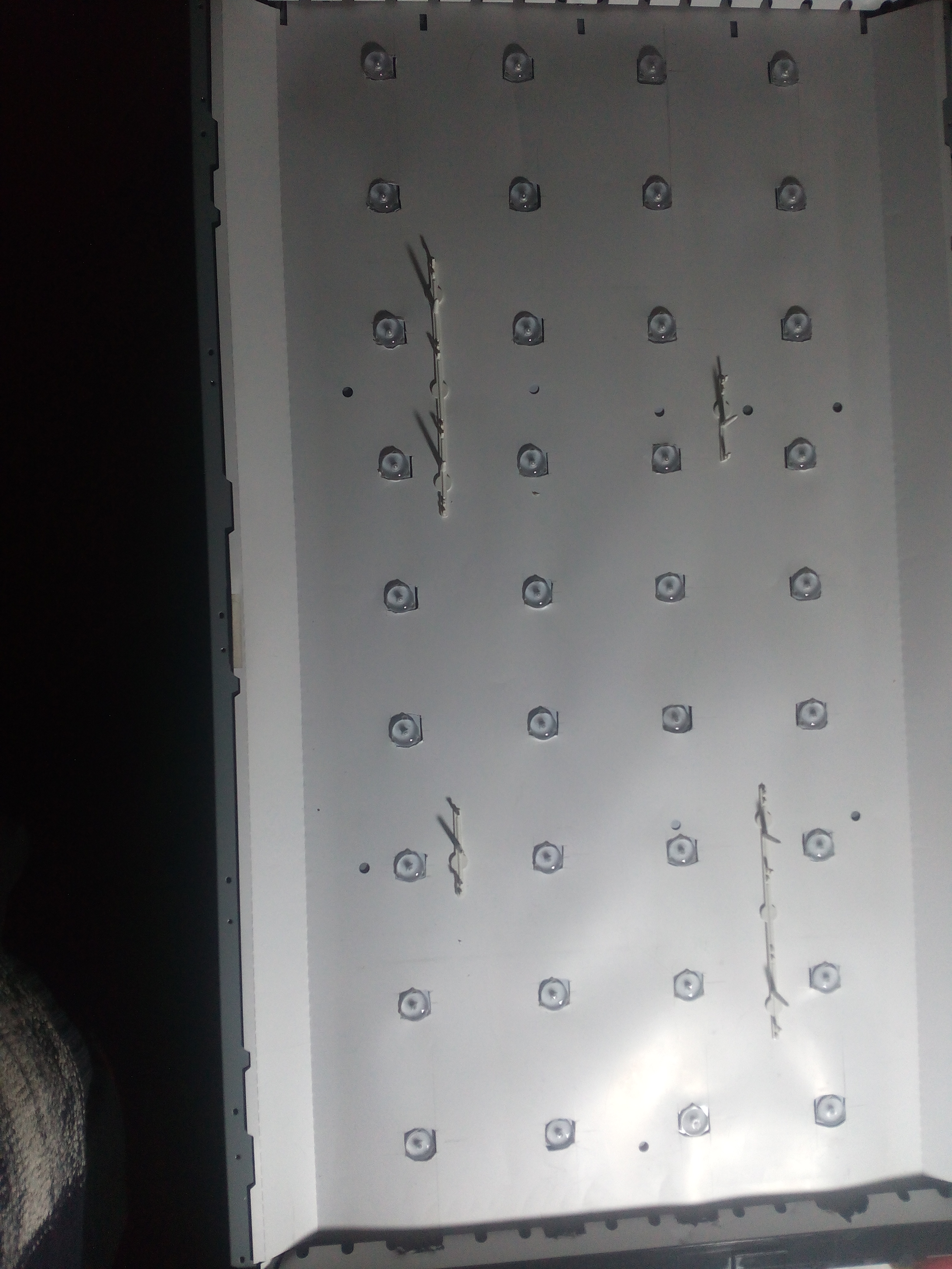

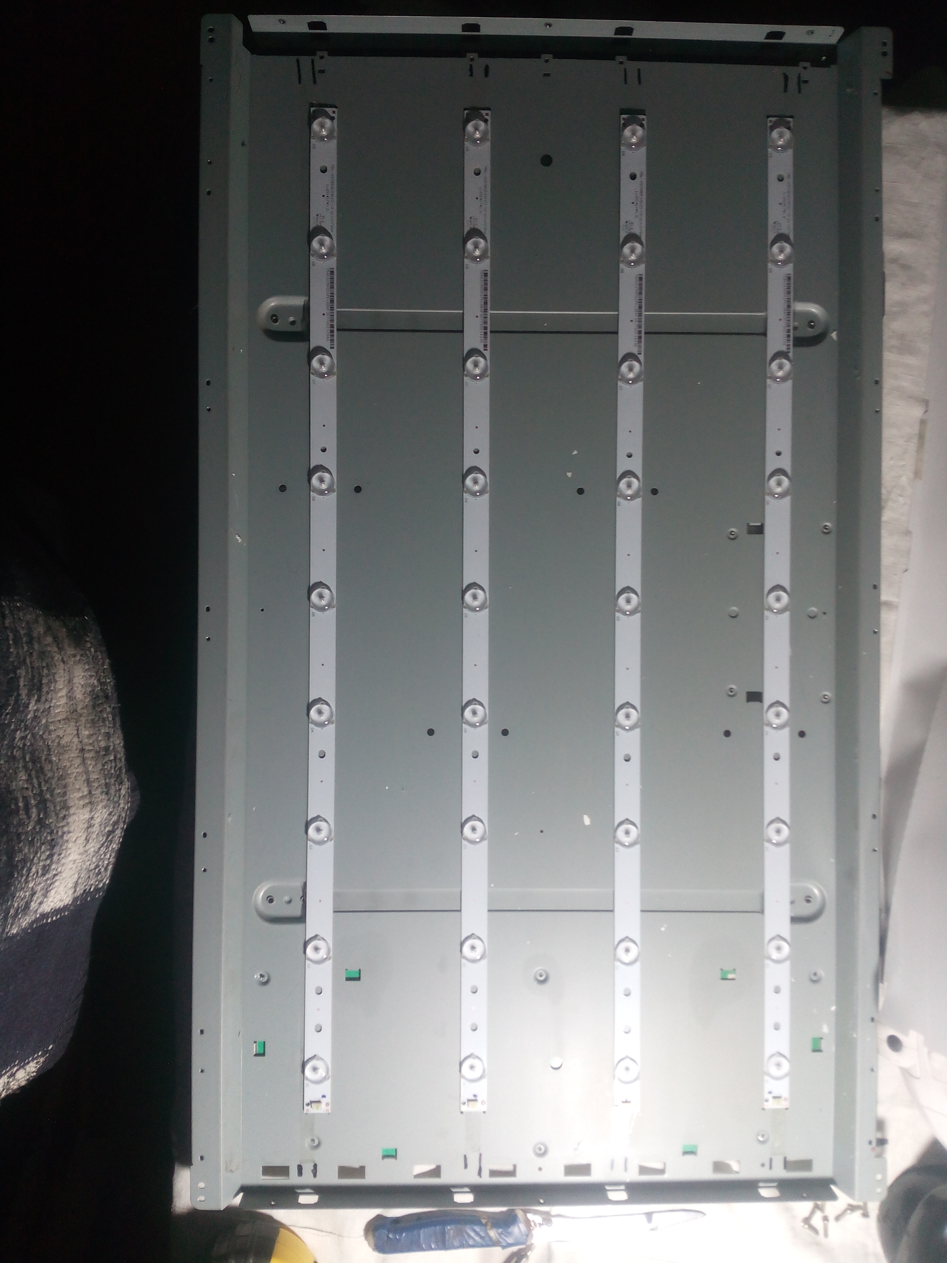

Второй этап. Разметка и проделывания отверстий в отражающем экране под пуговицы. Отверстия не ахти какие круглые , но чем богаты.....
В этот этап вошло и изготовление штекеров ,для подключения планок к инвертору . Также вошло сюда и приклеивание пластм. креплений к экрану (в корыте в спешке были просверлены отверстия , диаметр которых ПРЕВЫШАЕТ необходимый диаметр для защёлкивания пласт. креплений к корыту).
Фотографии следующих этапов попытки переделки подсветки воспоследуют.
За качество данного фото (как и за предидущ) прошу извинить..
Это первые в жизни фотки и "Скидывание " оных.. :oops:
IMG_20180114_215455.jpg [ 3 МБ | Просмотров: 9405 ]

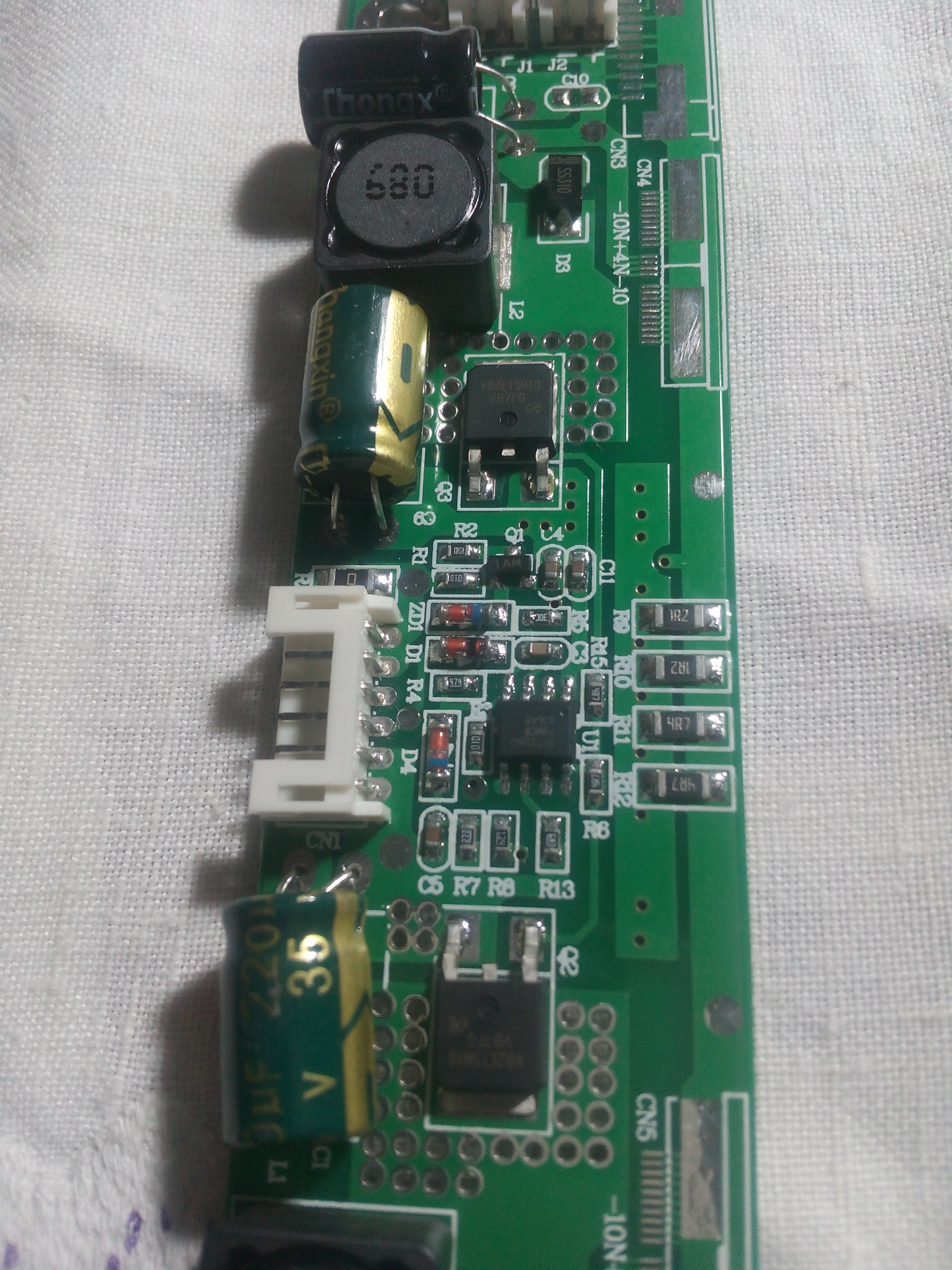

Разъём "Реанимирован".
Подключил четыре планки с диодами подсветки. Тишина.
Оказывается в спешке и невнимательности плата Инвертора ПОЛНОСТЬЮ была прикручена (посажена на общий минус) к корыту. Со всеми плюсовыми контактами (на литах).
Дошло только тогда , когда пощупал лит С8. Данный лит раскалился до " НЕ могу"
Выключить не успел- данный лит -взорвался... :D
Ведь хотел сперва попробовать "Зажечь " подсветку "На весу", Ведь минус и плюс питания приходят с разъёма БП.
Теперь подключаю инвертор (лит поменял) - пропадает + 24 В. Сигнал On-OF - не пропадает..
Без инвертора + 24 В с БП приходит , также как и + 5.1 В (On-OF). После отключения планок с диодами - картина аналогичная ..
Видимо срабатывает защита при подключении + 24 Вольта к инвертору..
Инвертор подлежит ремонту...
Даже НЕ знаю с чего начать..
Буду потихоньку разбираться...Диоды , стабы и т.д.
Буду переписывать все элементы на инверторе , смотреть дата шиты на них..
Схему , как я понимаю - на данный инвертор я не найду..
