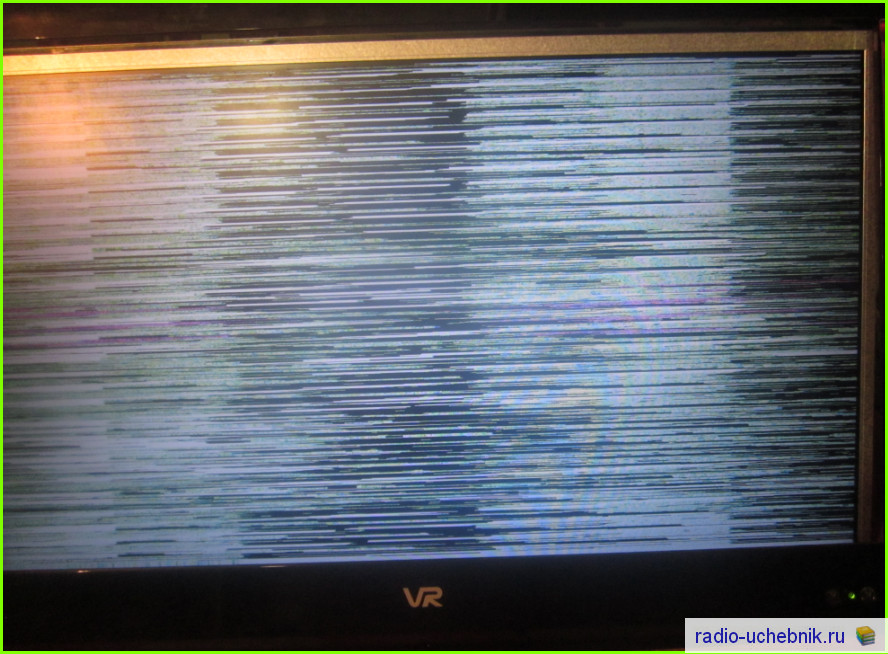

Пришел в ремонт LCD телек VR LT22L01V
Дефект: нет изображения, полосы. Со слов клиента сначала зависала картинка, потом все пропало.
Внешне на экране вот такая фигня.(OSD тоже нет)
VR-LT22L01V-1.jpg [ 188.52 КБ | Просмотров: 8208 ]

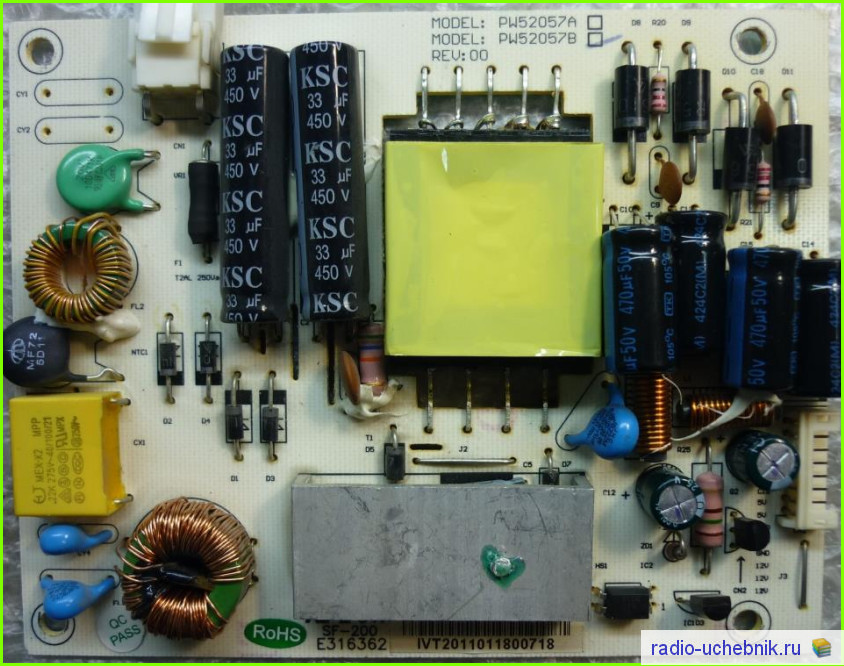

Поначалу думал что матрице капец, однако ради интереса пробежался ESR-метром по майну, а там дохлых емкостей 12 штук!!! Заменил, но чуда не произошло...
Решил попробовать перезалить прошиву. Порывшись в инете оказалось что с такими-же потрохами и матрасом идет Supra STV-LC2255FL. Подкинул прошиву-аппарат ожил!!

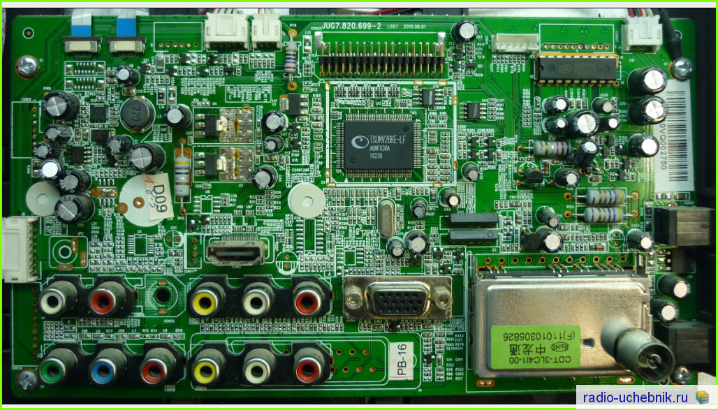

О самом зомбо-ящике:
Cpu–TSUMV26KE-LF
Spi Flash –EON EN25F40
EEPROM - 24C32
Tuner – CDT-3LC4l1-00
Panel – CHUNGHWA CLAA215FA04
Led Driver -A8504
VR-LT22L01V-2.jpg [ 176.16 КБ | Просмотров: 8208 ]
VR-LT22L01V-3.jpg [ 309.55 КБ | Просмотров: 8208 ]
Прошивал ЕЕПРОМ-ку 24C32, прошиву прикладываю
