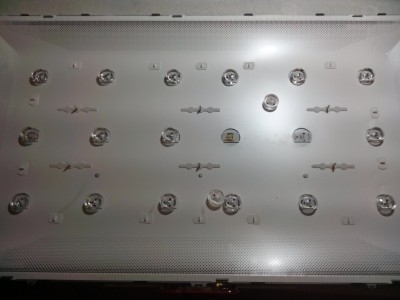

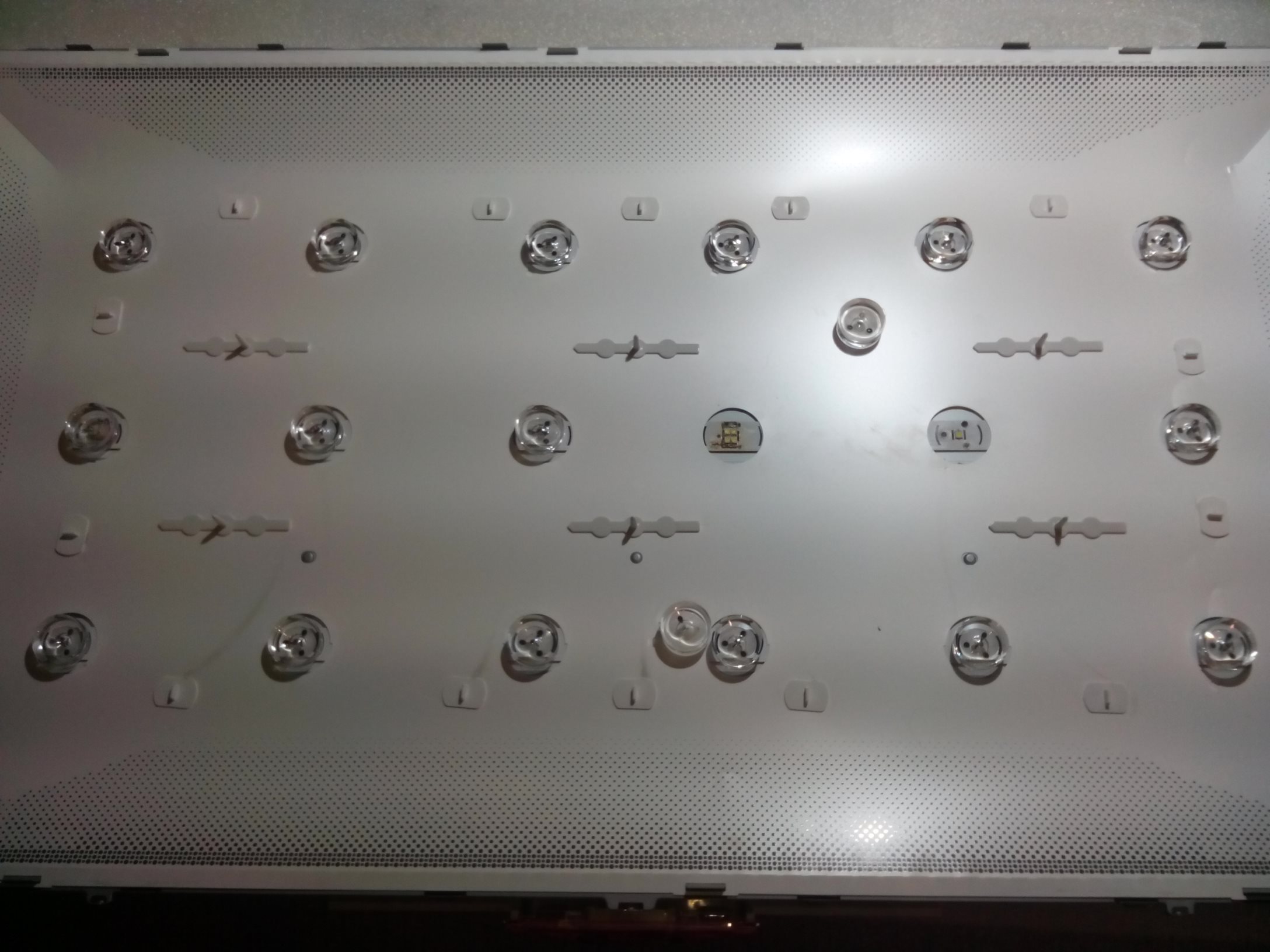

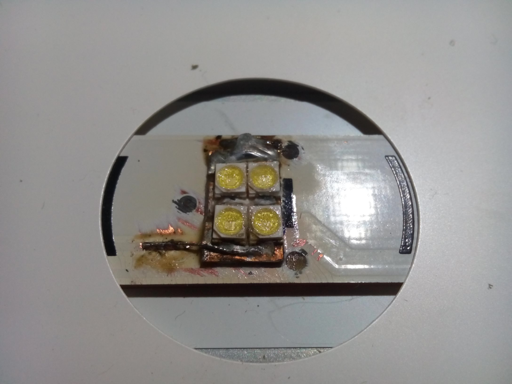

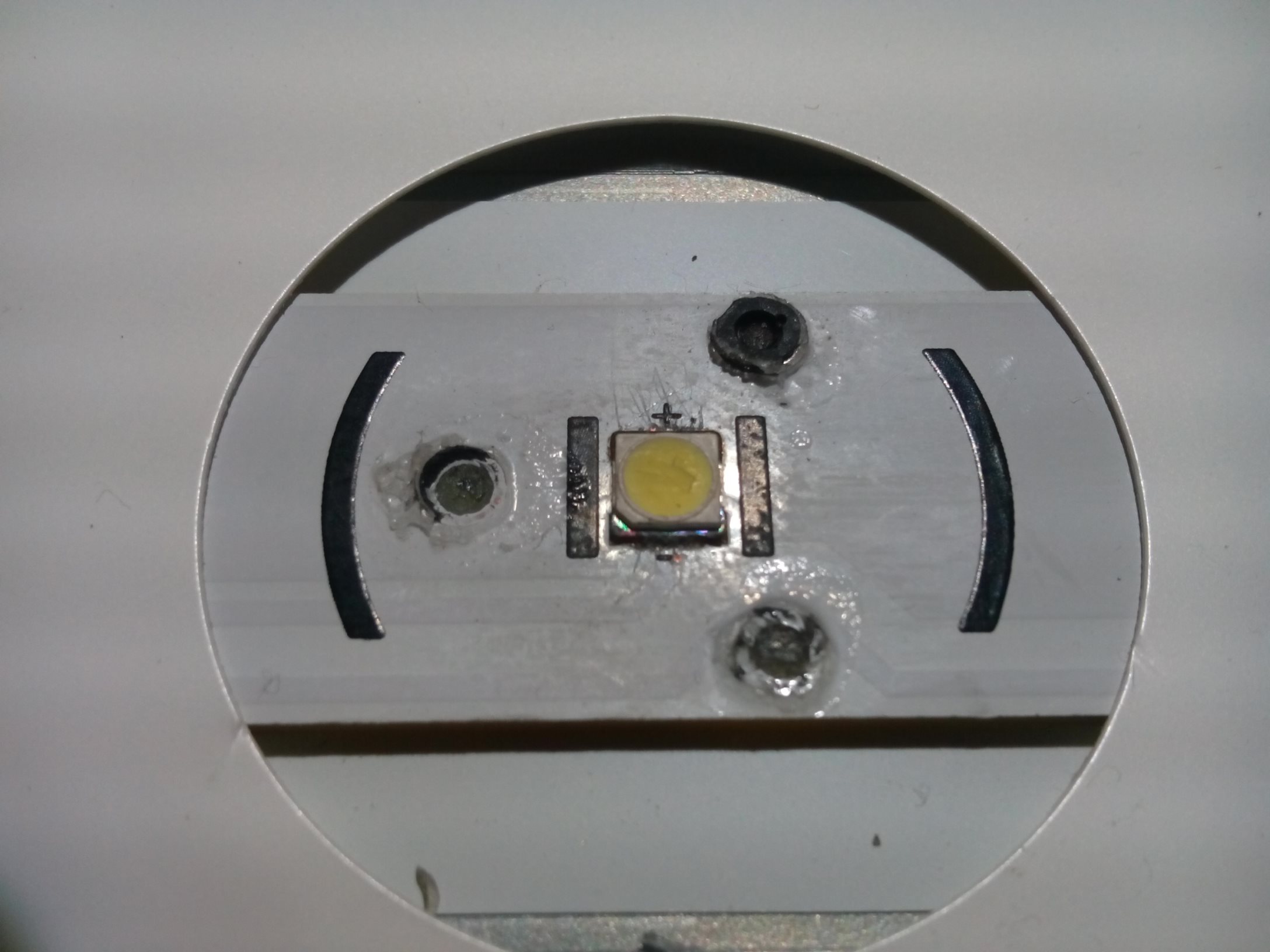

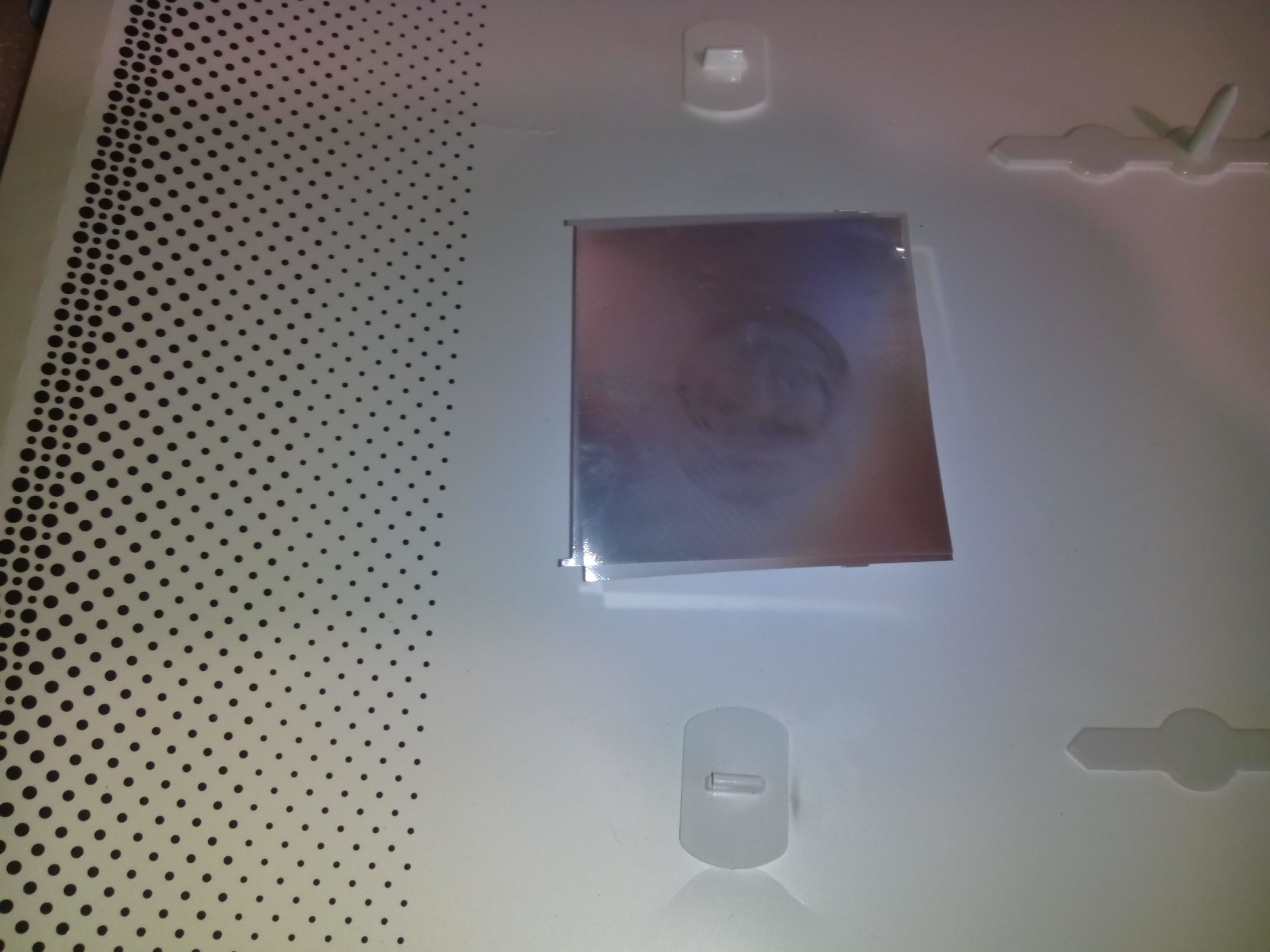

Сгорело два светодиода на одной из трех планок, оказалось, что светодиоды 6V-2W в наличии таких не оказалось, пришлось ставить 4 штуки, два в параллель и два последовательно, по 1W каждый, светодиоды припаял на кусок текстолита и удобно и снятие тепла со светодиодов, напряжение питания планок снизил до минимальной, было 105V стало 90V, единственный минус, светодиоды вышли за границы рассеивателя, пришлось сверху на рассеиватели приклеивать поляризатор с дисплея от ноутбука, иначе происходило засвечивание, в целом все получилось отлично, а когда нет нужного для ремонта, подобная самоделка тоже выход :)

Че это? типа напряжение не убивает светодиоды? Конечно если дать жару светодиоду, превысить напряжение да и еще ток, обязательно сгорит, напряжение я понизил, ток упал автоматически, как можно под нагрузкой понизить ток но при этом не понизить напряжение? :? Тем более как и все понижал низкоомным резистором, плохо что не сказал об этом сразу :)

Увеличил сопротивление резистора на истоке, с 0.2Ом на 1.2Ом, я что один так делаю? :D
