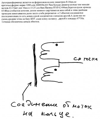

Вместо мудреного Дарлингтоновского BU808DF в шасси Vestel 11AEK30 можно установить обычный "строчный" транзистор от любого телевизора или даже наш отечественный КТ838 навешав на него дополнительно шунтирующий резистор между базой и эмитером и диод между КЭ.
Для этого необходимо в базовой цепи транзистора BU808 (С5388) произвести небольшую переделку- соорудить автотрансформатор вот по такому принципу:
раз2 001.jpg [ 28.38 КБ | Просмотров: 10300 ]
раз2.jpg [ 21.81 КБ | Просмотров: 10300 ]
Колечки для намотки транса можно позаимствовать из самого телека- они там висят на проводах.
Мотать проводом 0,5 всего 12 витков не более иначе амплитуда импульса запуска будет невыносимой для НОТа

Хочу малость дополнить:
Вестелей в последнее время поступало не много и вот только сегодня удалось поэкспериментировать с переделкою.
В самом телеке уже имеются пара ферритовых колечек (они повешены на проводах от динамиков) так что можно их и использовать.
Мотал проводом взятым из телефонного кабеля "витая пара", экспериментируя с количеством витков.
При 12-ти витках на каждой обмотке развертка запускается, но с каким-то противным скрежетом, так что этого оказалось маловато.
При количестве от 15 витков и выше (пробовал до 20)- стартует прекрасно, причем на температуру HOT-а количество витков не влияло: он через 2-3 минуты работы набирал температуру примерно градусов 50-70 и работал в таком режиме более часа.
Транзисторы пробовал разные:BU508DX, D1803, 2SD2499- разницы в температуре не увидел,
но на всяк случай увеличил площадь радиатора.

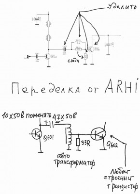

Приходилось применять данную переделку, полёт нормальный. Но 12 витков действительно маловато, в некоторых моделях приходилось до 30 наматывать.
Как вариант замены можно применять и вот такую переделку, также полёт нормальный.
И всегда нужно менять ёмкость С613 в цепи базы НОТ, вместо 10мкф я всегда ставлю 47-100мкф.

Ребята,спору нет,но два транзистора ставить зеленая жаба душит насмерть,хотя такой вариант имеет право быть.
Чо касаемо переделки от ARHI.
Было переделано порядка 50-60 тел (не только Вестел,но и Рейнфорды всякие и Горизонты,будь они не ладны) именно по этой схеме и транзисторы ставились какие были под рукой.
Мотаю именно 12 витков 0,5 провод в двое с центром,НОТ холодный и после часа таботы.
Емкость С613 менять однозначно.
С транзисторами без демпфера нада ставить диод.В идеале идет MD1803DFX.
Если греется НОТ до низзя держать заменить С619 не проверяя скорей всего и запуск карявый из за него.
