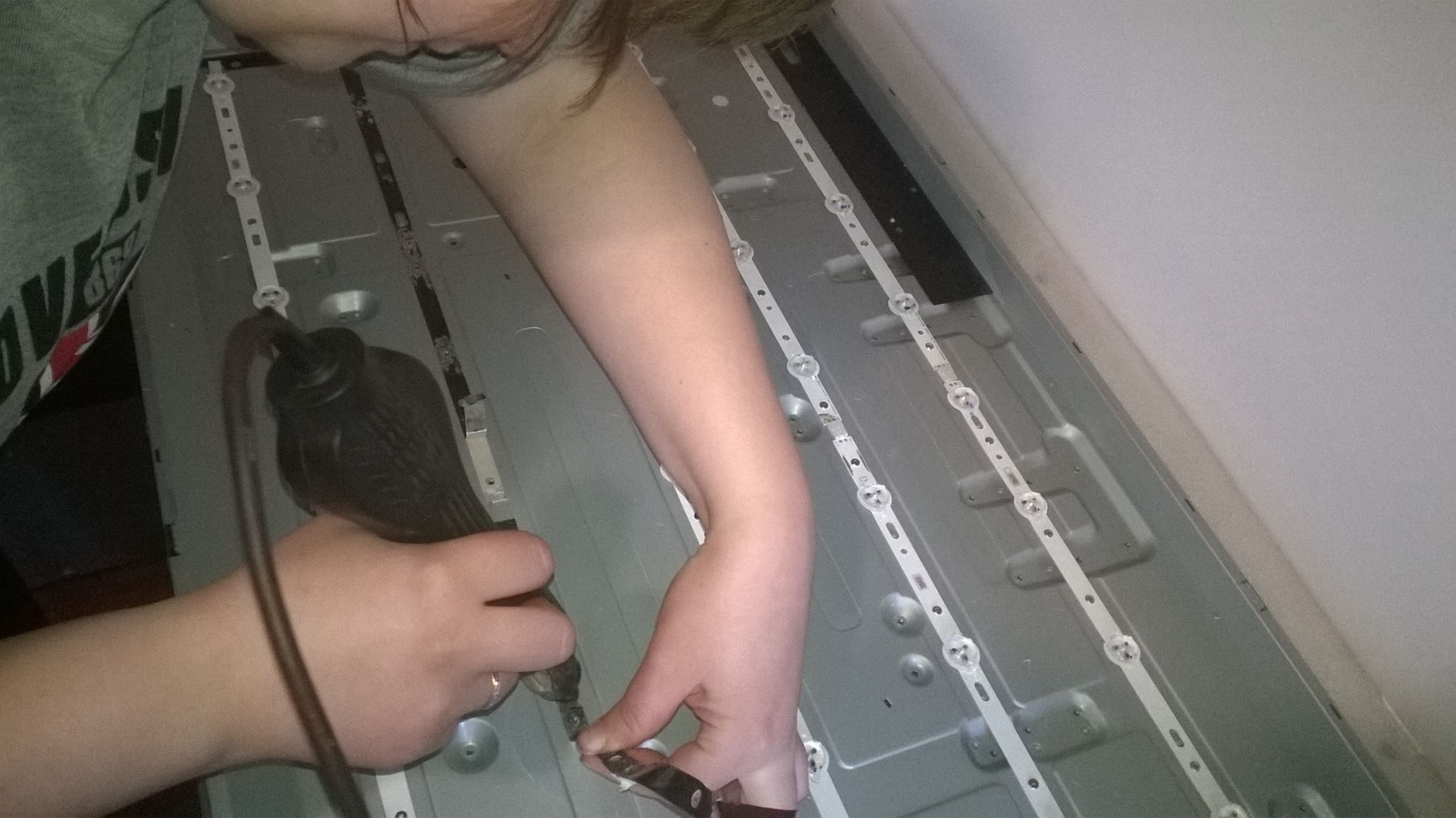

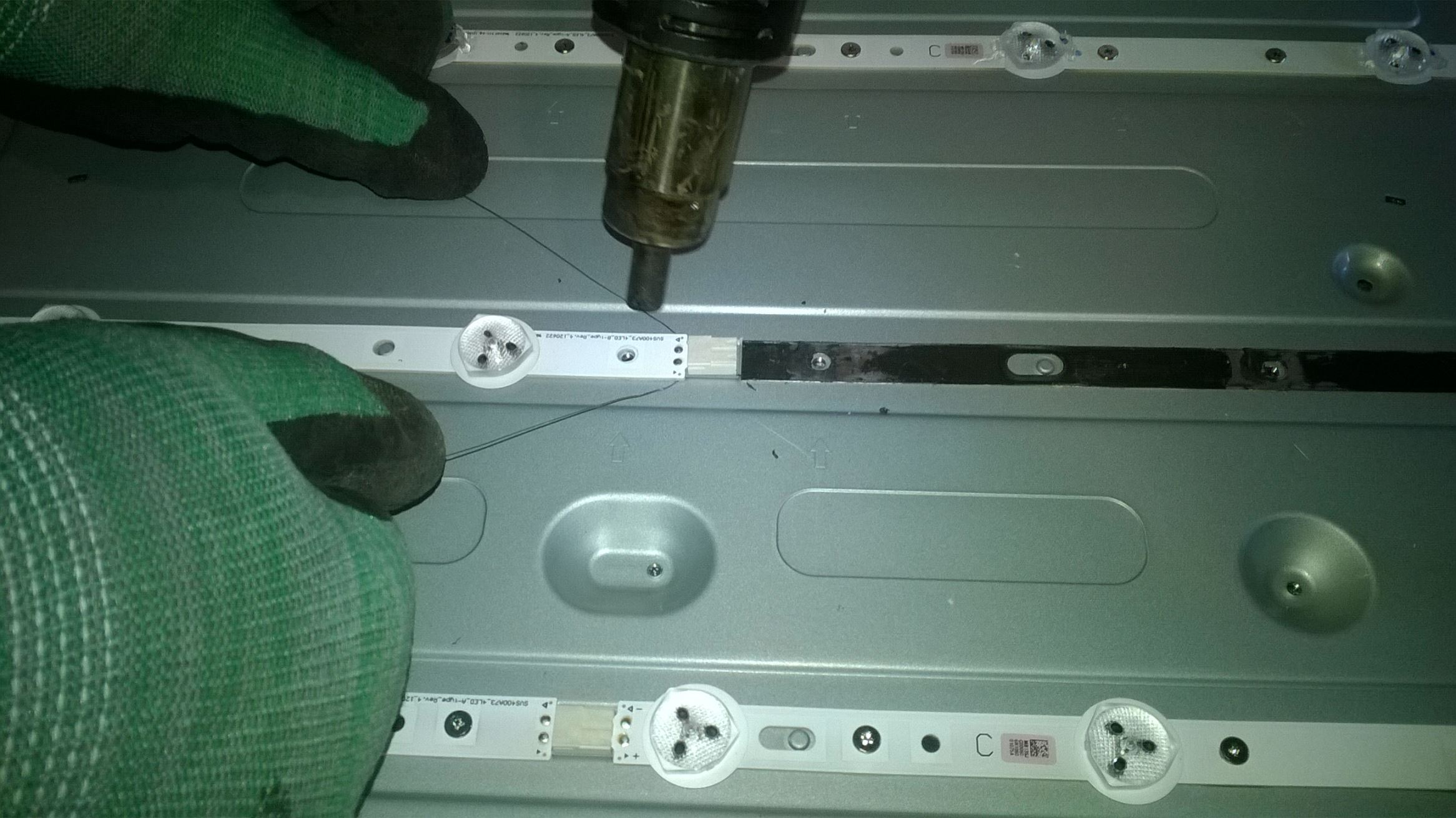

Philips 40pfl3107h/60 Ни чего нового не скажу, кроме того, что стринги снимал с помощью стальной проволоки с кабеля П-274 и фена, и помощи жены :) такой метод использовал впервые, щас многие скажут, а мы так часто делали ЛОШАРА! :lol: снимал с помощью скальпеля и фена, стринги в итоге получались кривые, проволокой результат идеал. Телевизору 4 года, сгорел один светодиод, многие стринги были плохо прижаты к корыту и те что были не прижаты кстати целые, это подтверждает факт о том, что хоть каким слоем не намазывай термопасту и тд между стрингами и корытом, теплопроводность стеклотекстолита не улучится, очень-очень плохо он его проводит.
WP_20161205_013.jpg [ 357.17 КБ | Просмотров: 7864 ]
Жена удаляет алюминиевые ленты :P :P
