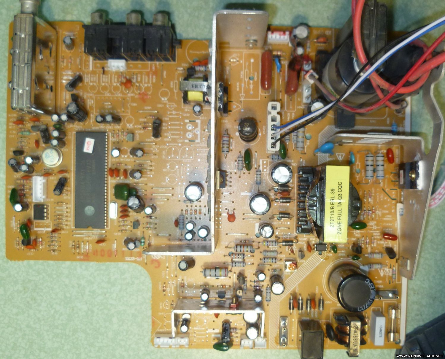

Телек Saturn ST-TV21F3
Шасси hx-21p08
UOC - TDA11106PS/V3/3/MB6
Memory - 2C408
SMPS - 2SD5017
TR Chopper - BCK39-3942002
SAW - LBN38.9
Vertical - STV8172A
Sound - UTC2003 / TDA2003
Tuner - VS1-165-BG / ET-5EE-V86
TV/AV -
Tube -
FBT - BSC25-T1010A / BSC25-0922 / BSC25-N608
HOT - 2SD5036
RGB Amp. - 2SC2482
Пульт: - HX-P12 / RM-905 (подходит от AVEST-01, Mystery на шасси 1415TOP)
hx-21p08.jpg [ 279.37 КБ | Просмотров: 8553 ]
Сервис малость придурковатый:
Вход: MENU, 6483. на экране появляется надпись FACTORY
При нажатии на DISP выскакивает корректировка логотипа.
Чтобы попасть в остальные настройки необходимо опять повторять туже комбинацию: MENU, 6483: сначала появляются настройки цветности, потом настройки геометрии.
Выход- снова MENU, 6483.
