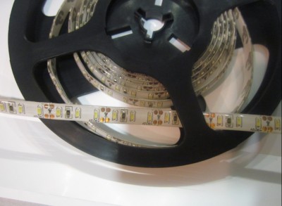

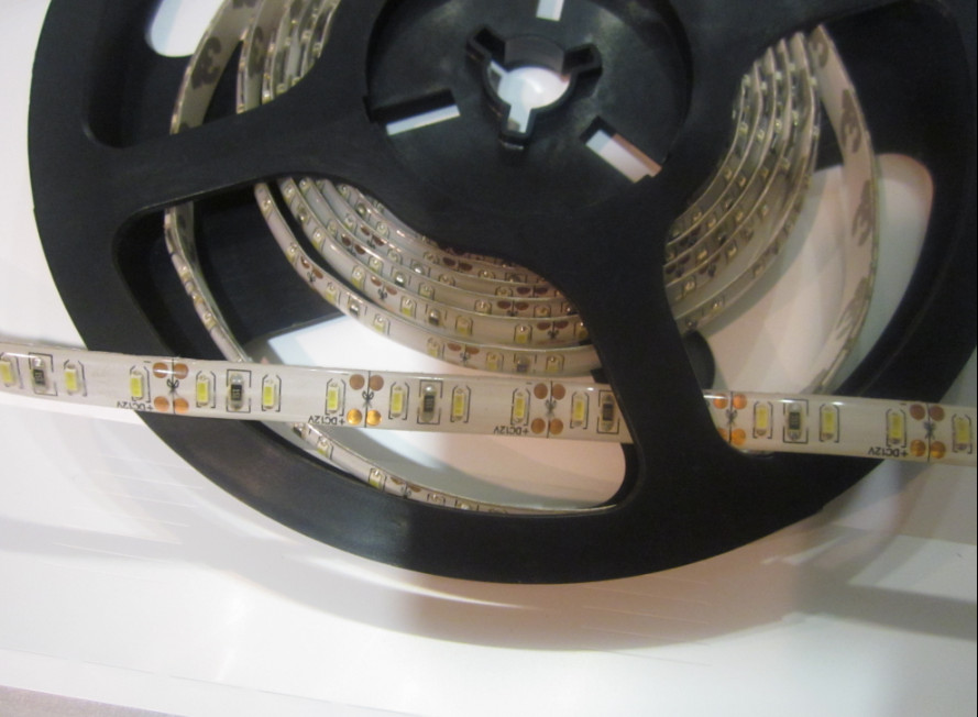

а ленты какие применил? Я ставил вот такие:
img_3.jpg [ 106.23 КБ | Просмотров: 9238 ]
120 шт\метр, в силиконе, мелкие светодиоды. Проблем с яркостью не было.
Сейчас купил немного другие- тоже 120 на метр, но без оболочки и чуть крупнее, на днях собираюсь телек переделывать, о результате сообщу

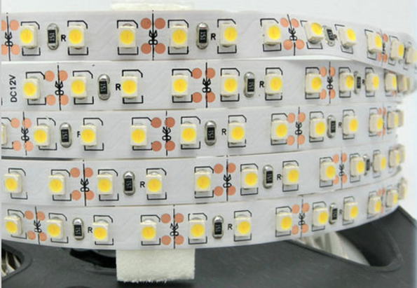

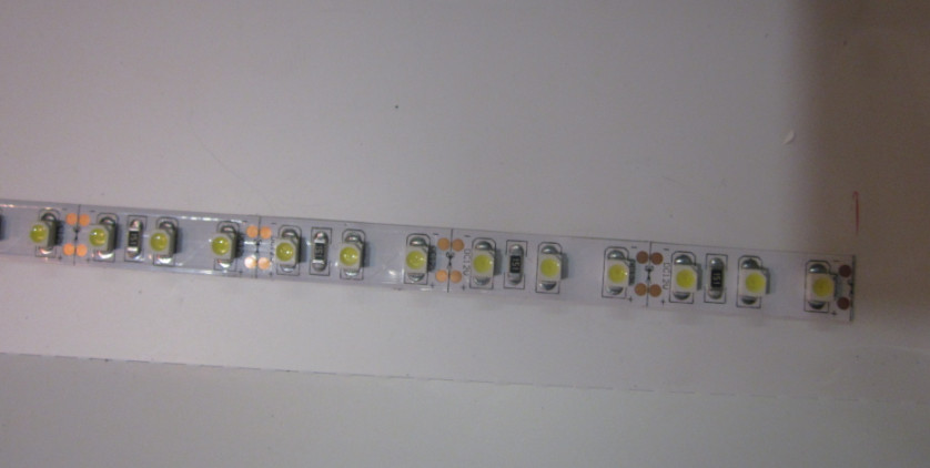

А я использовал такие:
2016-04-28_204303.png [ 488.23 КБ | Просмотров: 9236 ]
120 LED/m SMD3528 LED strip,5m 600 куплено на АЛИ, цвет тёплый белый.

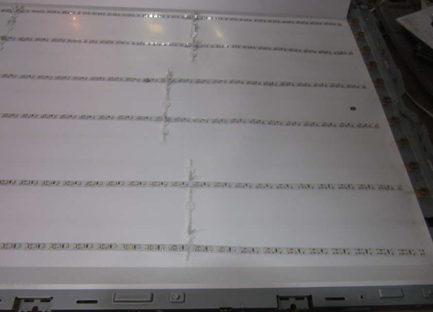

Итак докладываю...
Телевизор Самсунг 40 дюймов, из 12-ти ламп живых всего 3...
Светодиоды такие-же, только цвет холодный
2016-05-04_130244.jpg [ 45.3 КБ | Просмотров: 9226 ]
Установил 6 полосок. Длина каждой почти 1 метр
2016-05-04_130256.jpg [ 77.59 КБ | Просмотров: 9226 ]
Для питания лент использован отдельный источник 12V/4A, включение через реле.

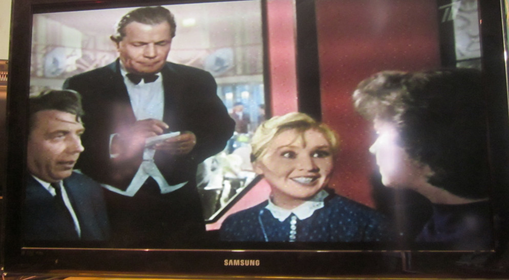

Со светорассеиванием как всегда немного проблематично: на светлом фоне немного просвечивают светлые полоски

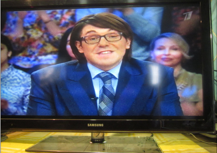

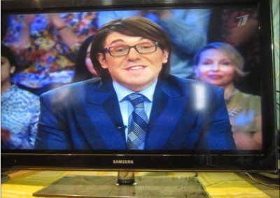

2016-05-04_130309.jpg [ 249.47 КБ | Просмотров: 9226 ]
Но, в принципе, на картинке этого особо не видно
2016-05-04_130407.jpg [ 143.56 КБ | Просмотров: 9226 ]
2016-05-04_130418.jpg [ 111.72 КБ | Просмотров: 9226 ]
