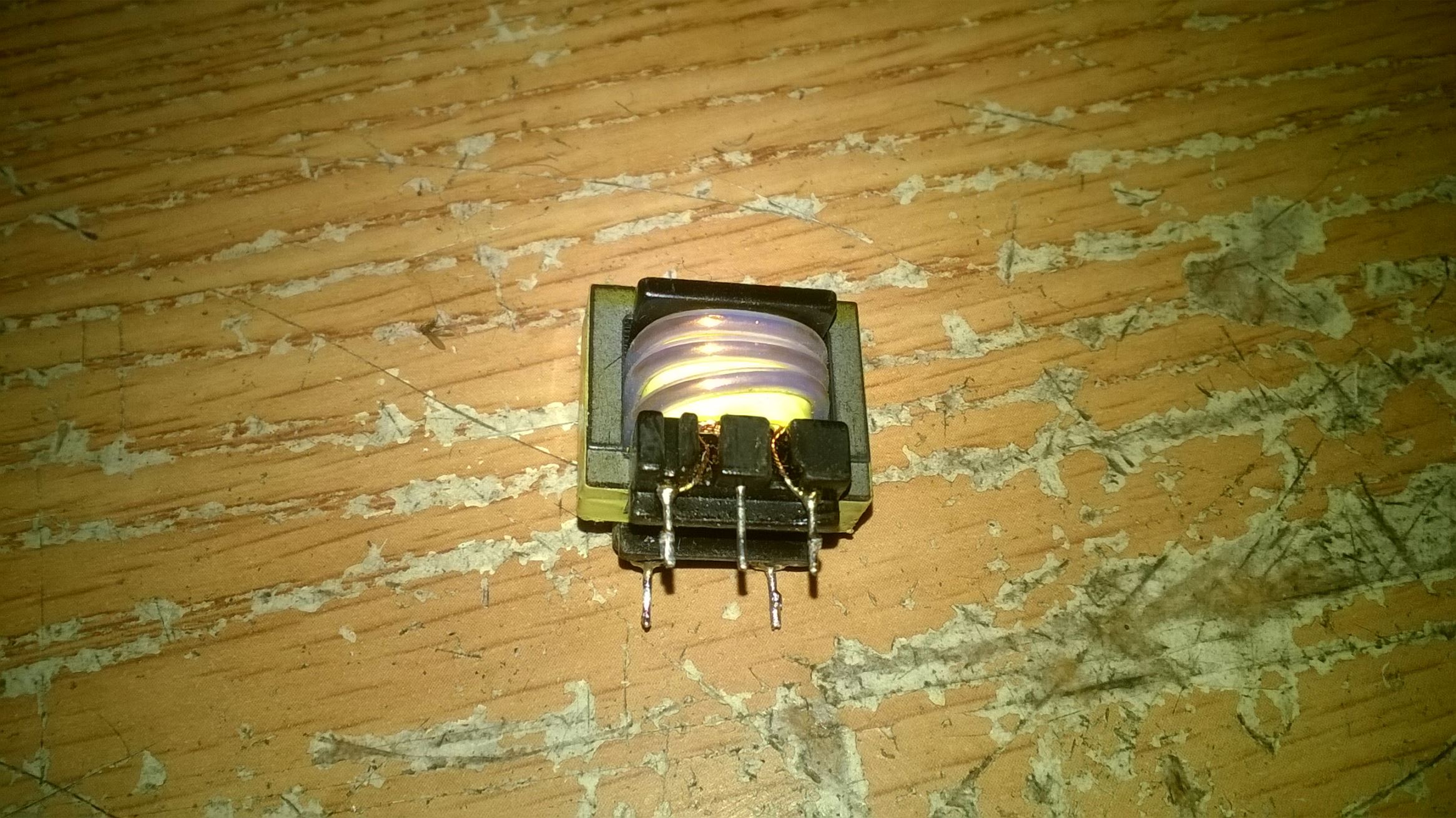

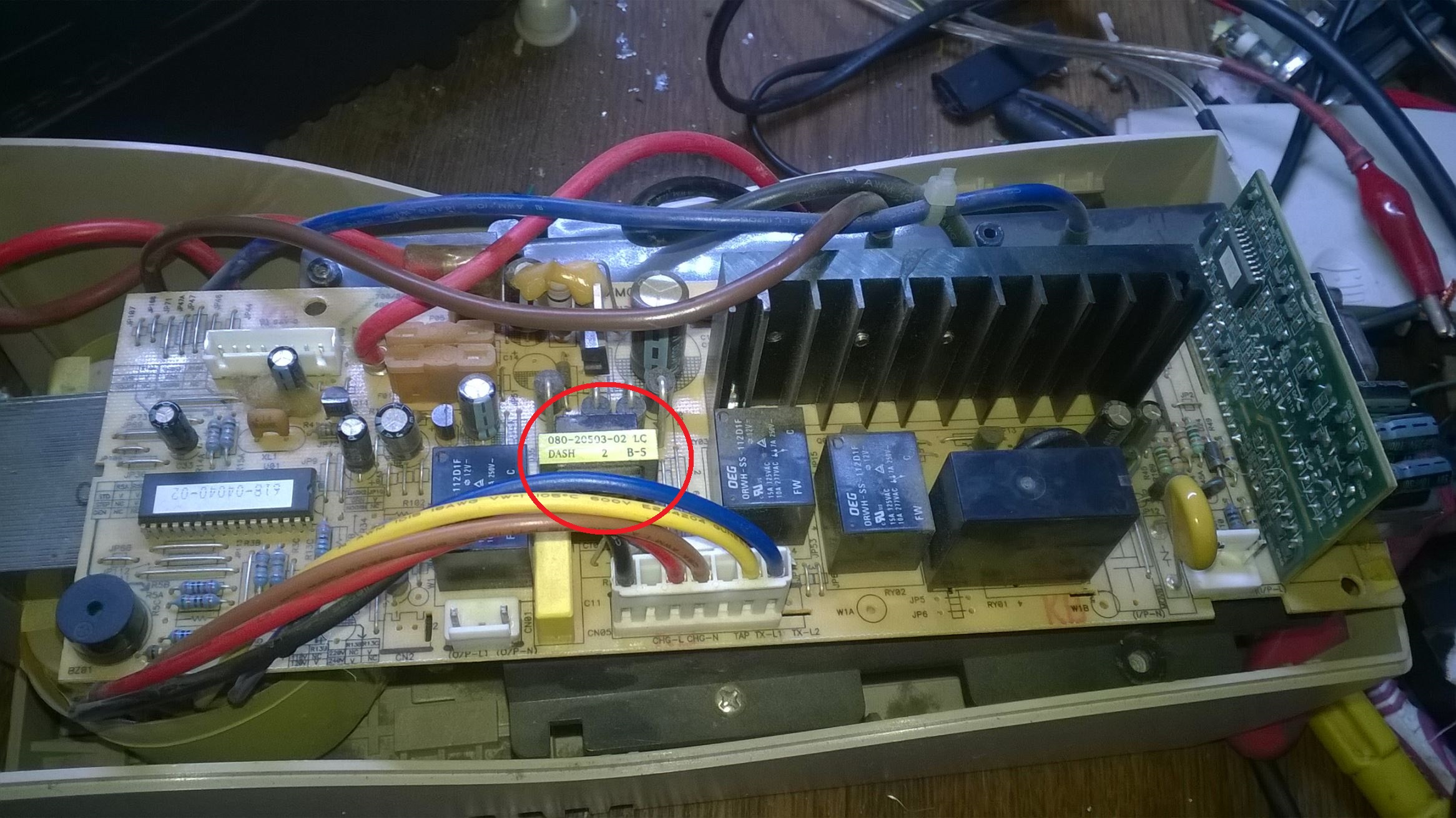

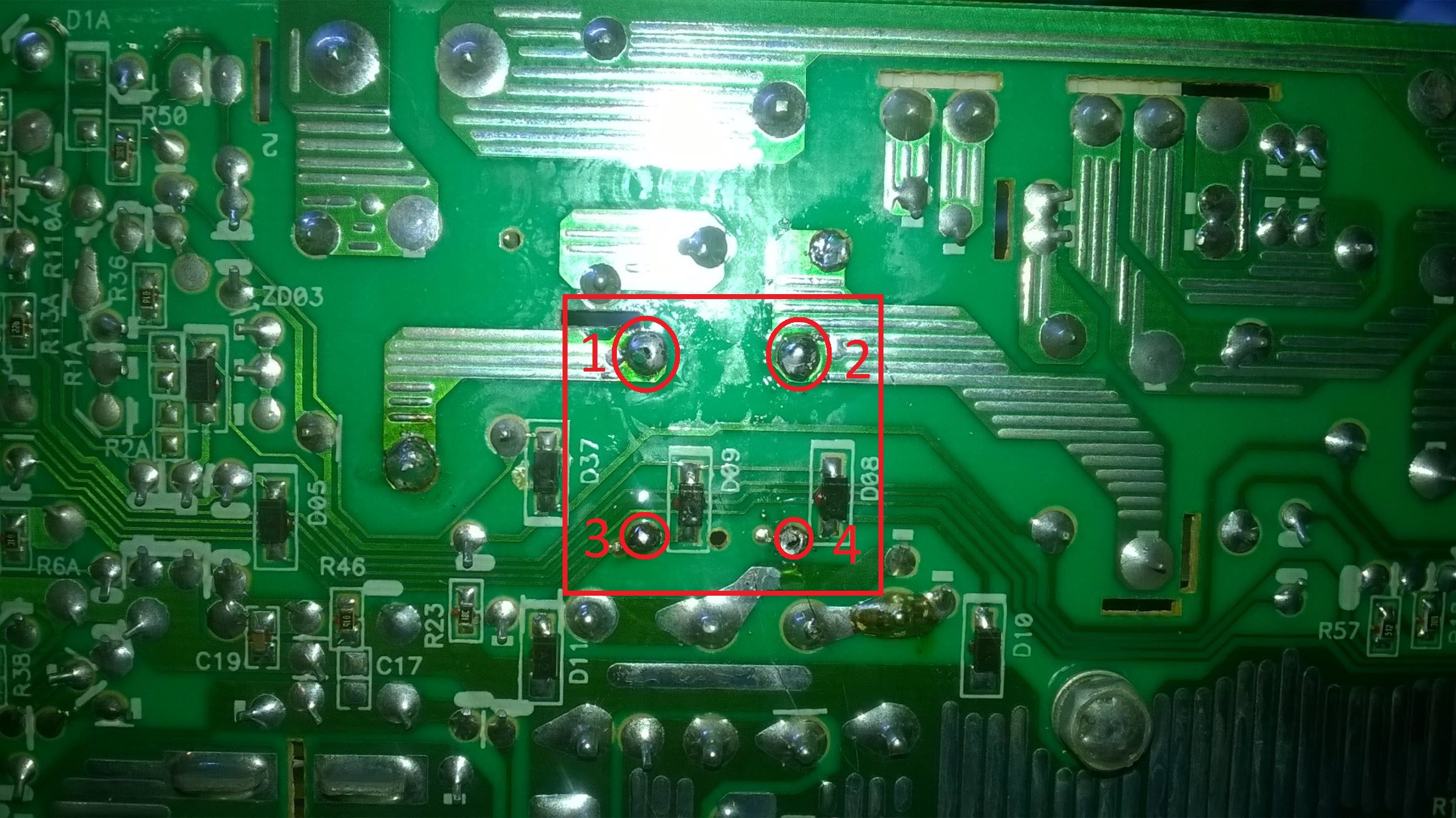

Есть у меня холодильник и нестабильное напряжение в сети, от 190 до 260, но нет стабилизатора напряжения и отсутствует желание его покупать. Имеется в наличии 4 штуки ИБП один из них Ippon Back Comfo Pro 600. Сделал замер, в момент включения холодильника ток поднимается до 6А после запуска двигателя спускается до 700мА, но ИБП уходит в защиту, так как ток превышает номинальный. Выход есть, это убрать или доработать токовый датчик, выполнен он в виде трансформатора
WP_20161031_002.jpg [ 684.43 КБ | Просмотров: 8745 ]
WP_20161031_004.jpg [ 482.07 КБ | Просмотров: 8745 ]
WP_20161031_006.jpg [ 460 КБ | Просмотров: 8745 ]

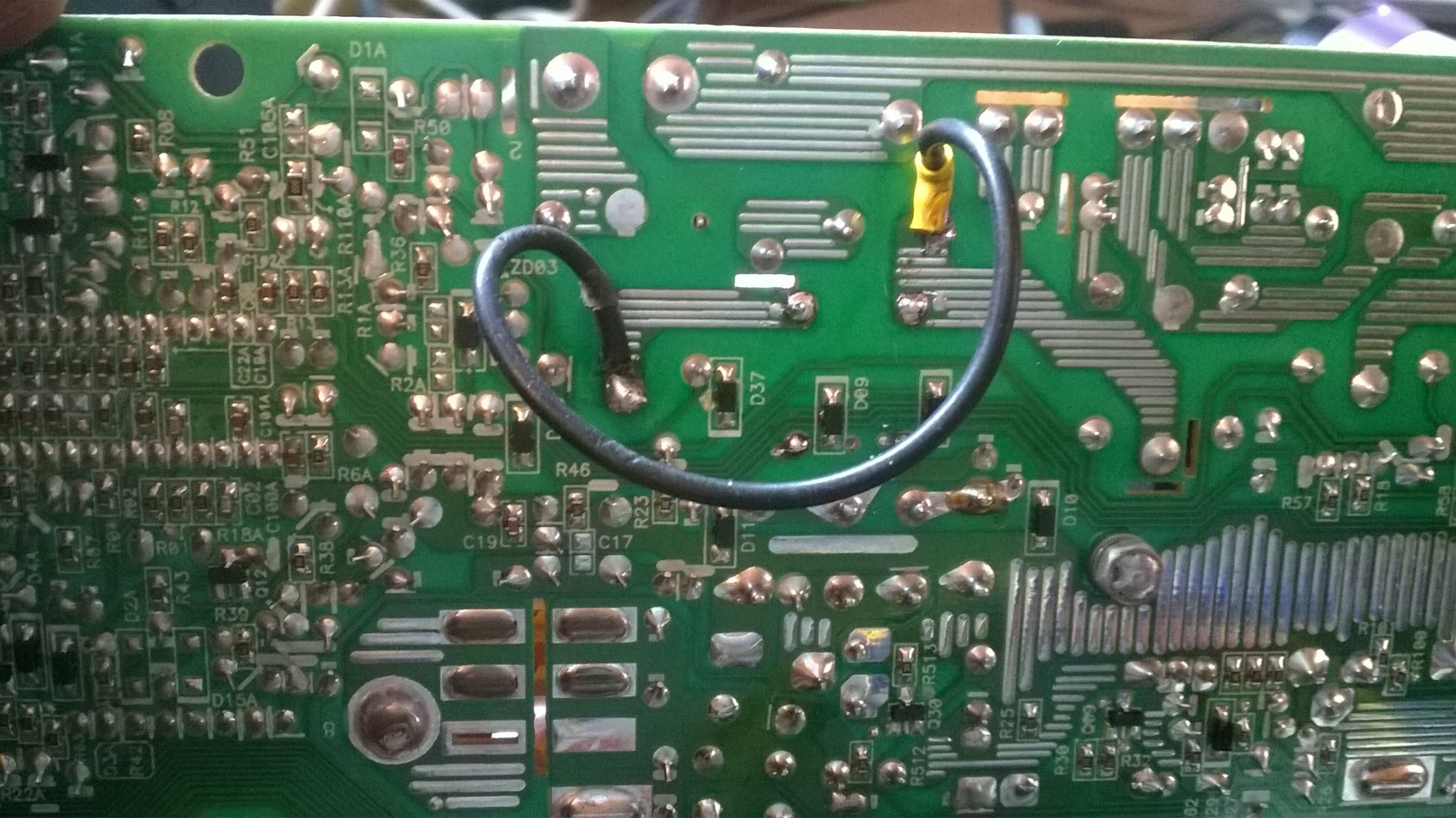

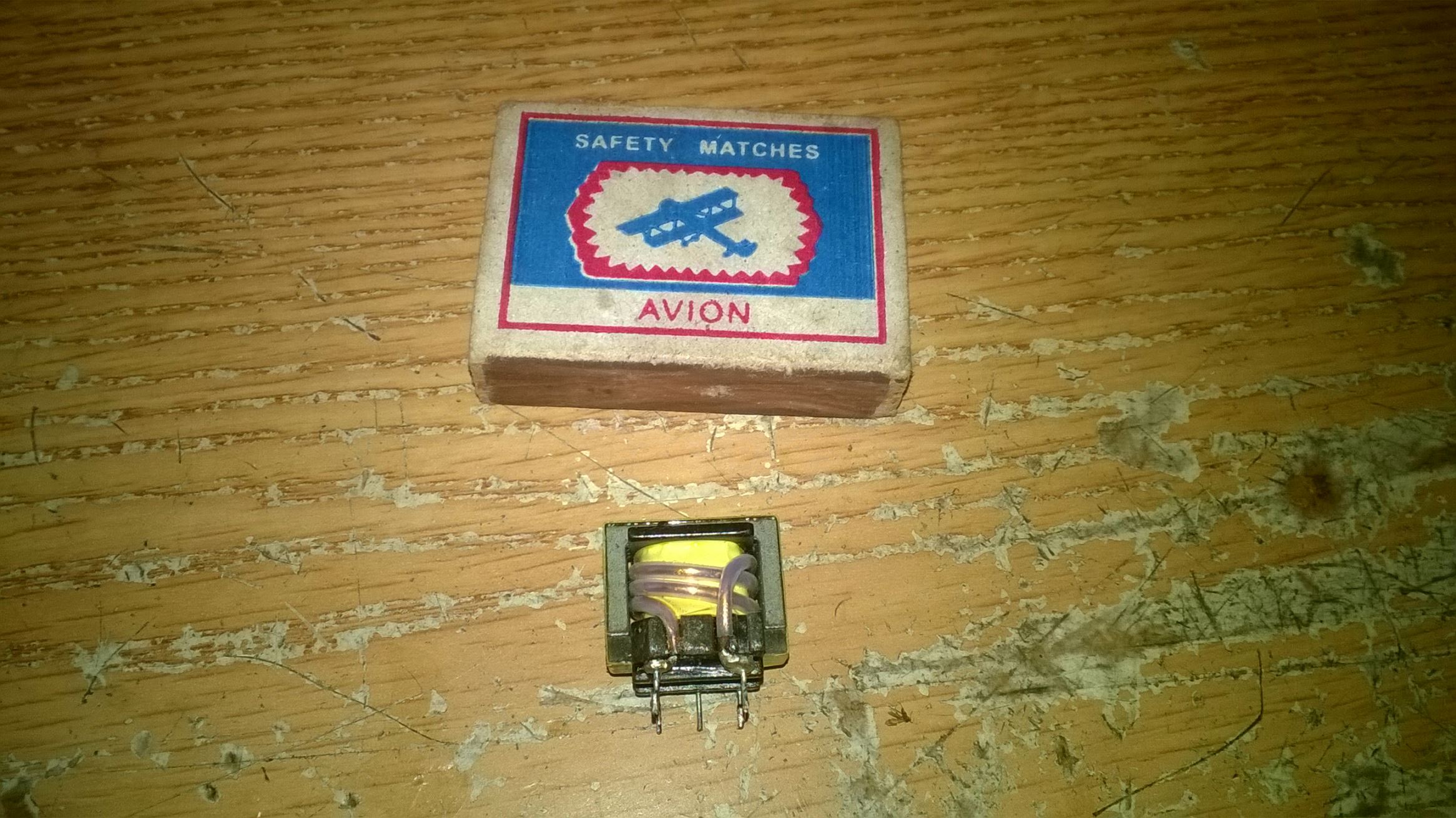

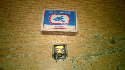

Если защита не важна то можно убрать трансформатор и поставить обычную перемычку на контакты 1 и 2, контакты 3 и 4 трогать не нужно, без трансформатора они не действуют, но будьте осторожны, защиты по току не будет, только стандартный на задней стенке предохранитель, а можно отмотать 1 или 2 витка это толстый провод, если устроит защита, смотрите сами. Все это делаете на свой страх и риск!!!

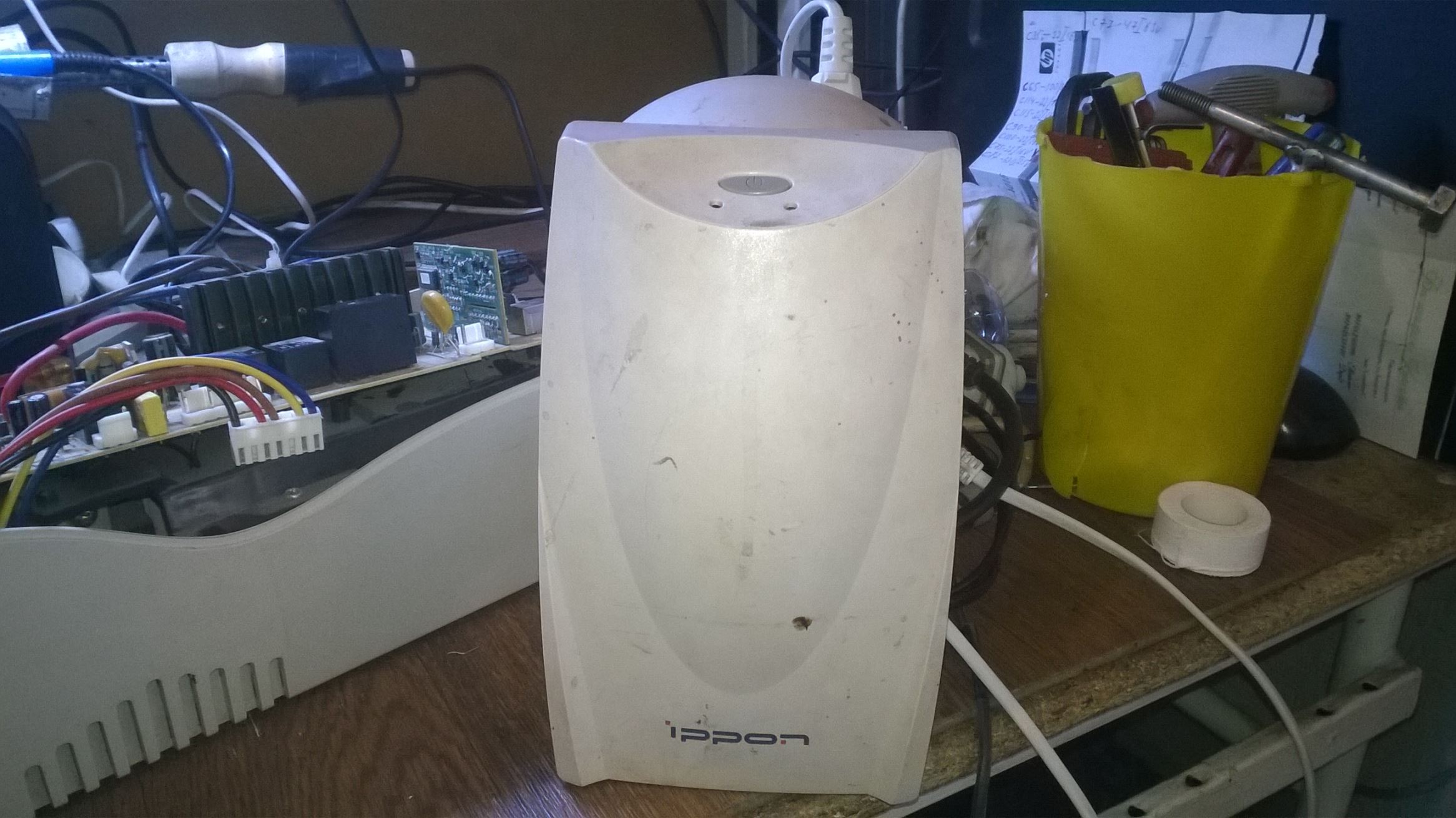

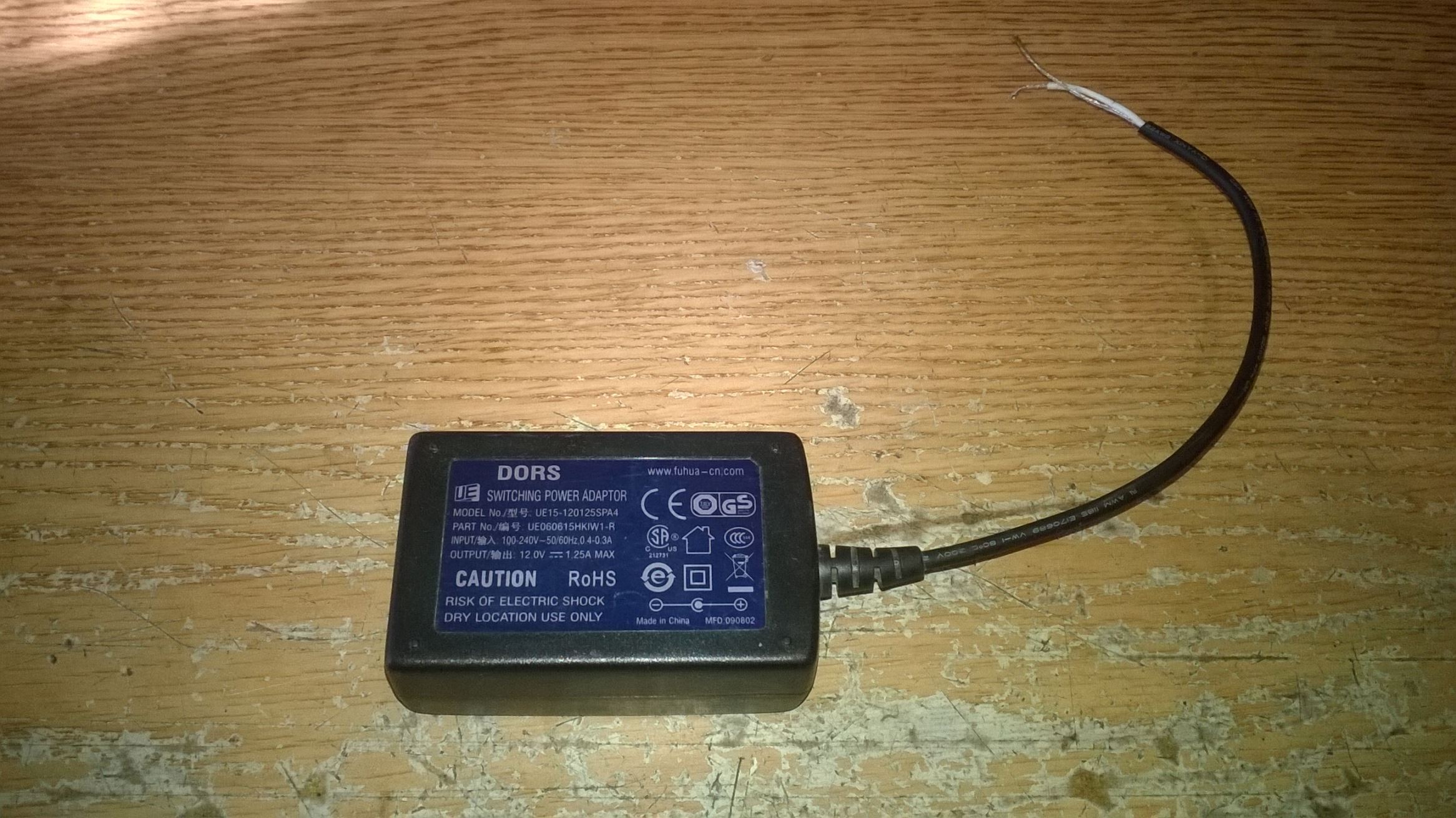

Данный ИБП не запускается без АКБ, за место него будет уставлен блок питания 12В так как функция поддержания напряжения после отключения от сети мне не нужна. Можно обойтись без БП но потребуется переделка мелкая, а на нее у меня нет времени, так что БП самый быстрый вариант.
WP_20161031_017.jpg [ 461.06 КБ | Просмотров: 8745 ]
Очень важная особенность данного ИБП это кнопка включения фиксированная, после отключения от сети и подключения ИБП будет запускаться сам. Вот и все, если есть вопросы то задавайте, не стесняйтесь :)
