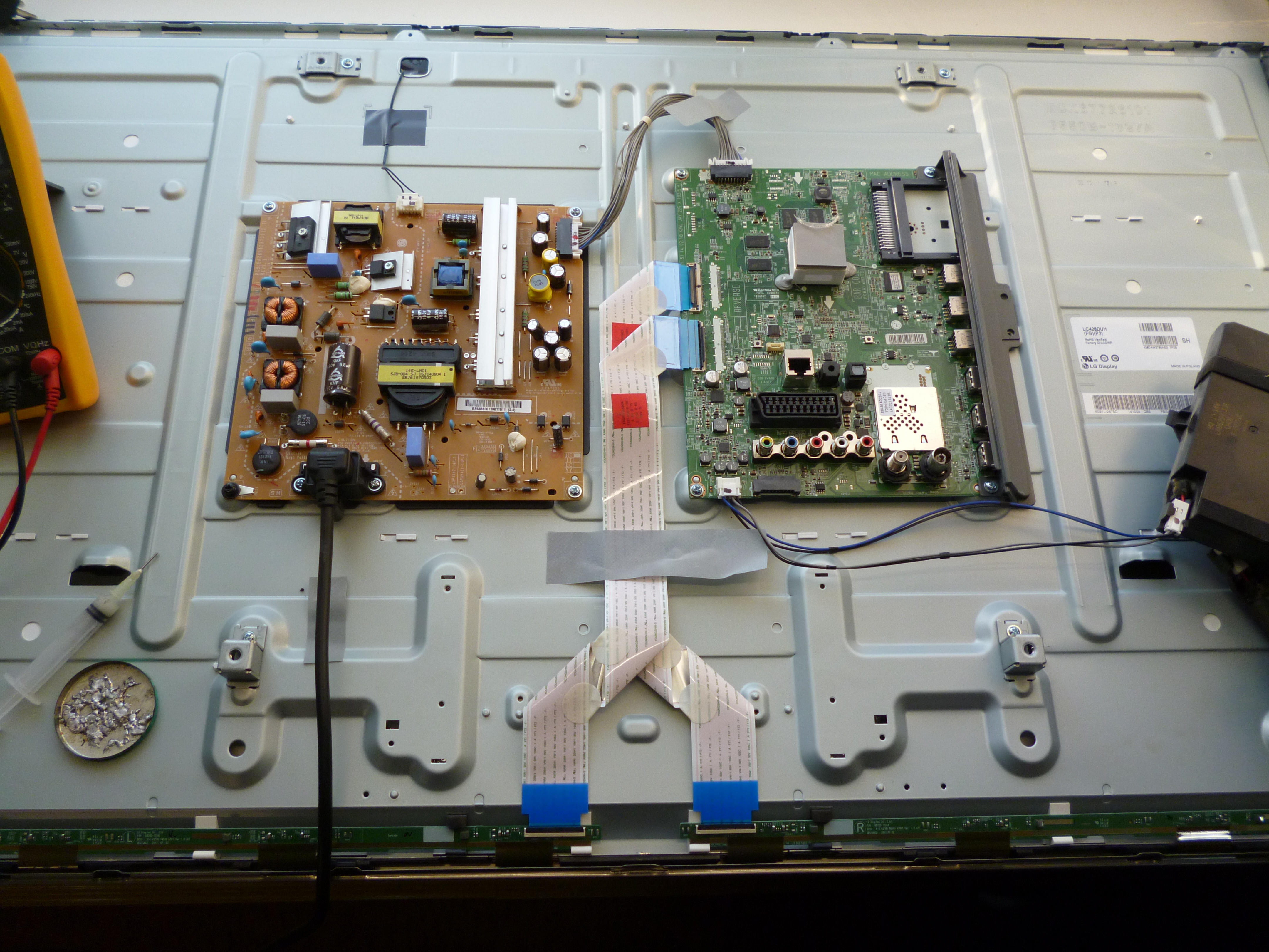

Добрый день форумчане!
Пришел тел. с такой неисправностью что нет изо. Подсветка исправна.
На пульт реагирует, звук есть.
Майн EAX65384004 (1.5)
БП EAX65423701(2.1)
Напряжения на блоке питания в норме, 24в, 11.8в ,3в ,5в.
t-con реализован на майне, я так понял.
Откинул рамку от матрицы, добрался до планок драйверов и шлейфов. Нашел один залитый драйвер на левой планке, не сильно правда, но место есть. Также на левой планке конденсаторы с162, с172, с182, c192 имеют сопротивление 1.4 ом. Что ни есть хорошо я думаю. Кондеры снимал разом, сопротивление планки. Вобщем откинул от майн левую сторону lvds, половина матрицы белая, вторая половина в зебру. Откидывал правую, одна темнота.
Напряжения на lvds:с подкл. левой стороной
clk 5v
h vdd 1.13v
vdd 1.03v
vcore 1.3v
vgh 1v
С откл. левой стороной.
clk 7.8
h vdd 8v
vdd 16v
vcore 1.3v
vgh 5-27v
vcom 6.6v
Все напряжения выравниваются с откл. левой стороной.
P1000678.JPG [ 5.34 МБ | Просмотров: 10582 ]
LG_42LB65x_LD42B.pdf [9.7 МБ]
 Заголовок сообщения: Re: LG 42LB652V-ZA НЕТ ИЗО.
СообщениеДобавлено: 29 июн 2018, 12:34
Сообщения: 322
Откуда: РОССИЯ
Вобщем пока создавал тему, нашел решение проблемы, но решил все таки поделится.
Дело было все таки c182.
Заменил с аналогичной планки.
По замерам, мерил конденсатор ESR Micro v4, показал емкость 12mf, напряжение на нем порядка 16.2в. Получается стоит по линии VDD.
Пока стоит на прогоне.
Может кому пригодится.....
