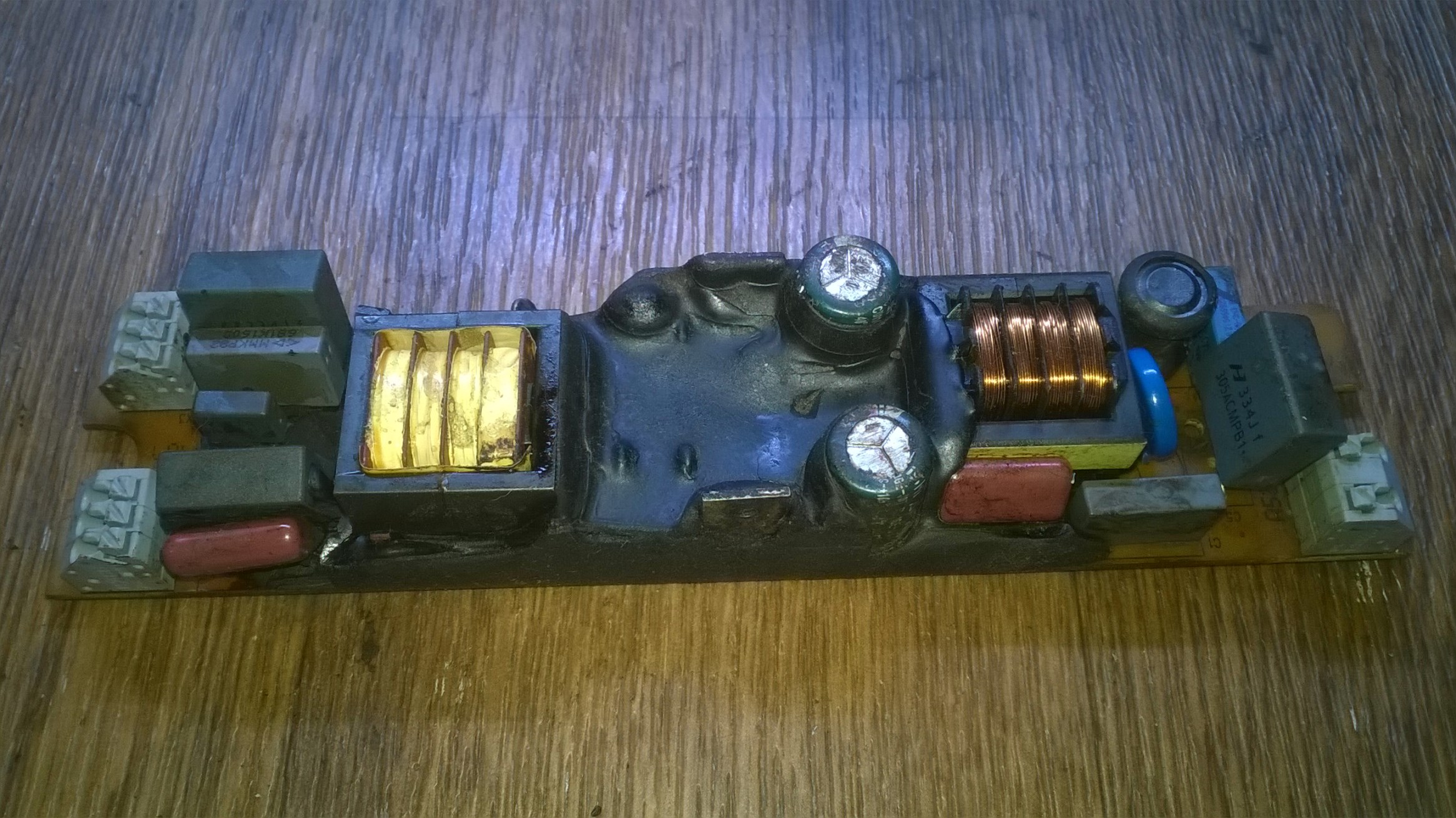

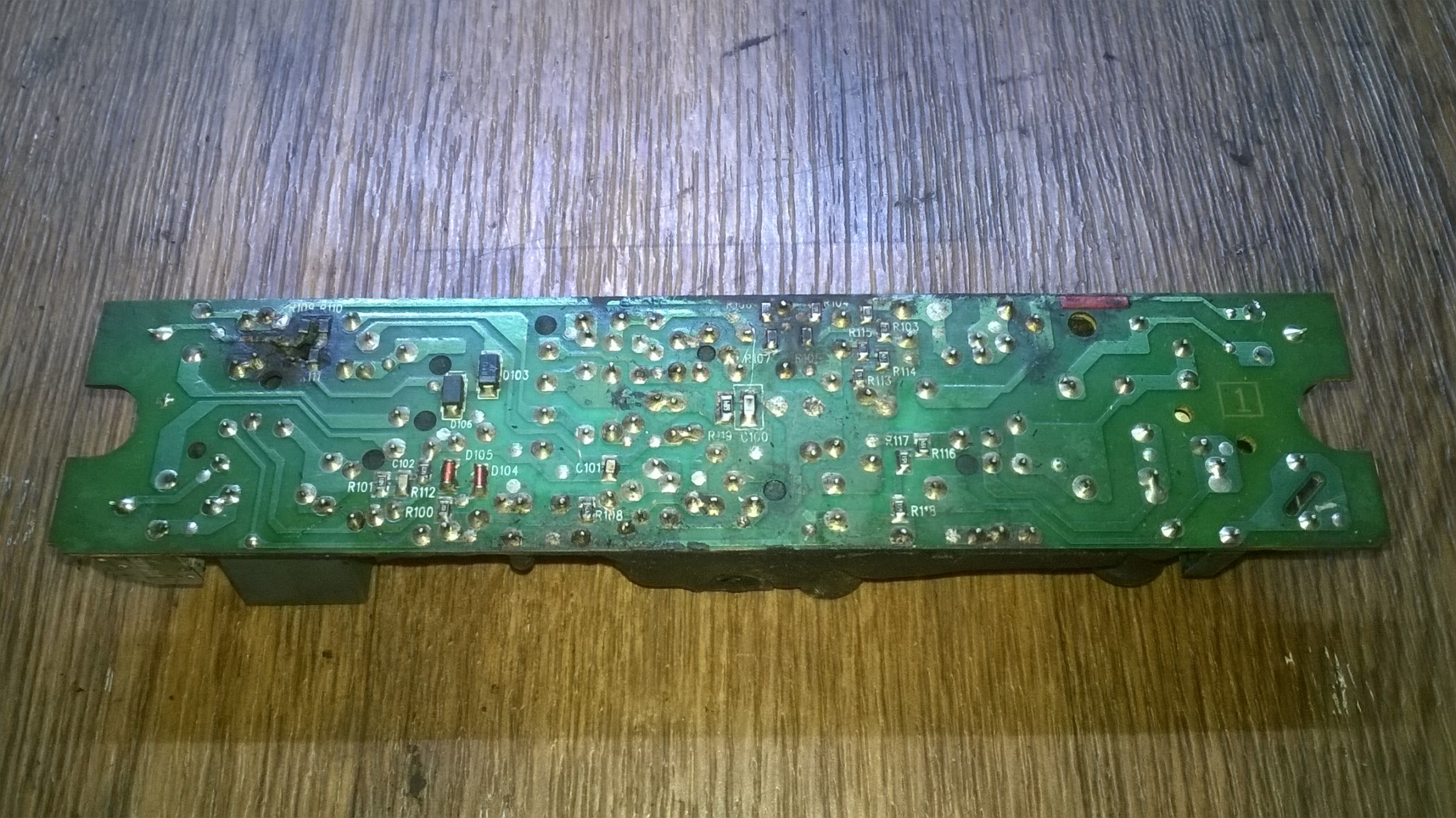

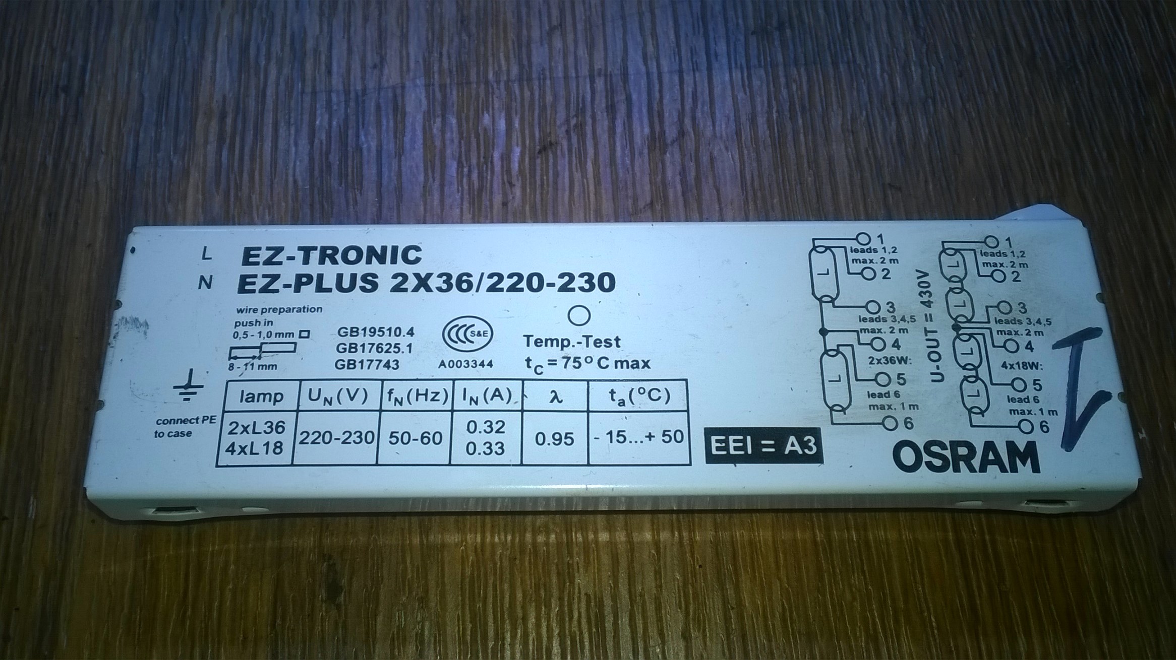

Понадобилось восстановить один данный балласт, сгорели смд резисторы, схемы не нашел, пришлось разбирать второй такой же, но вот беда! они залиты черным дерьмом, другого слова не подобрать. Пришлось аккуратно отколупывать кусками, а затем промывать скипидаром, кстати, скипидар отличная штука! но вонючая до ужаса, ушло часа три, кое где осталась эта гадость, но основные маркировки элементов видно, надеюсь, что кому то это поможет, фото будут в архиве

Обнаружил битые диоды BA158 заменил на FR107 полет нормальный. На транзисторы нужно поставить хоть какие нибудь радиаторы, можно алюминиевые пластины.
