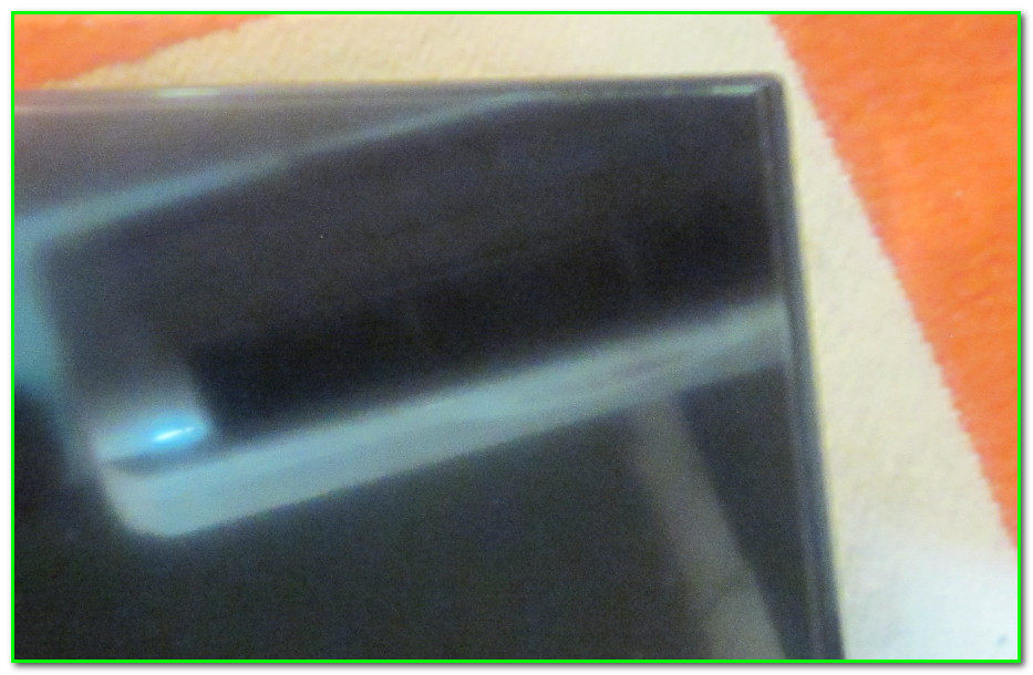

матрас тупо приклеен по всему периметру.
