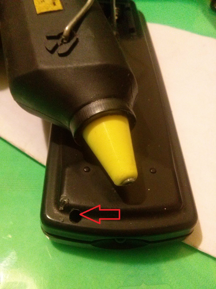

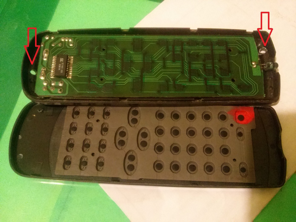

Берём пульт, который не хочется обматывать скотчем или изолентой
Сверлим заднюю часть пульта по краям, в тех местах, где наблюдаются обе стенки пульта
чтобы клей не попал ни на резинку ни на плату.
Закрываем пульт, заполняем клей, но чтобы не попало на резинку кнопок и кнопки.
Клей склеивает переднюю и заднюю части пульта при заполнении внутрь. Остывает долго. Держать долго и крепко, чтобы не располовинилось, пока не остыло
CAM00045.jpg [ 199.81 КБ | Просмотров: 2718 ]
CAM00046.jpg [ 243.63 КБ | Просмотров: 2718 ]
Последний раз редактировалось DC100 08 сен 2016, 19:21, всего редактировалось 1 раз.
