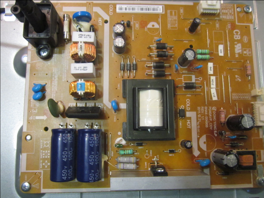

Поступил в ремонт ТВ SAMSUNG UE39EH5003W. Блок питания BN44-00496B. Дефект- сам выключается через две-три минуты работы.
BN44-00496B.jpg [ 178.37 КБ | Просмотров: 2729 ]
Тел включается, показывает, к картинке претензий нету, но из ТПИ во время работы издает какой-то непонятный скрежет и через пару минут БП затыкается. Причем если придавить плату в районе ключевого транзистора то этот звук пропадает и все работает нормально.
Видимых повреждений или непропаев на плате нету, тщательная пропайка всего БП ничего не дала.

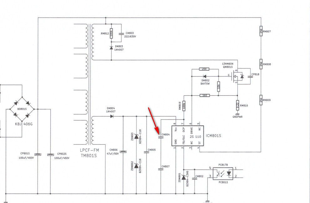

Сам БП собран на ШИМке SS2S110, родную схему не нашел, есть схема на BN44-00501 (во вложении), он собран на той-же ШИМке.
Были подозрения на сам ТПИ, но все-же начитавшись информации о том что резисторы в токовом датчике имеют свойство обрываться решил попробовать заменить.
В блоке были установлены две резика по 0,2 Ома в параллель, родные не нашел, поставил два по 0,27 Ома. Скрежет из ТПИ стал чуть меньше, но самое интересное это то что перестала срабатывать защита- телек почти два часа отработал без проблем.
После этого решил сравнить режимы работы ШИМ при разных резисторах токового датчика и когда коснулся 7-го вывода микросхемы щупом- скрежет в ТПИ пропал!
Виною всего происходящего оказался конденсатор SMD на этой ножке
BN44-00501_fragment.jpg [ 67.86 КБ | Просмотров: 2729 ]
На схеме номинал не указан, пришлось подбирать "методом тыка" подставляя разные. Подошел 1000 пФ.
