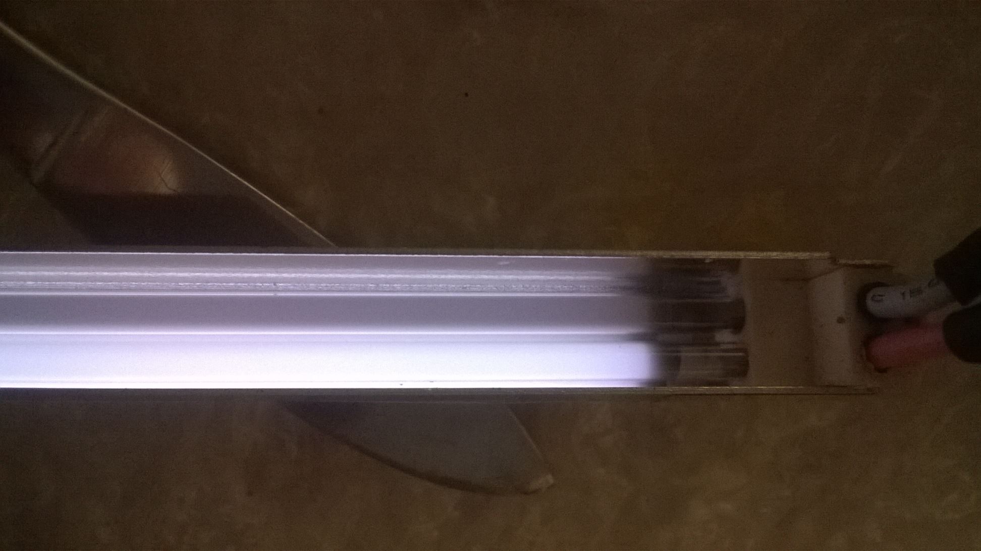

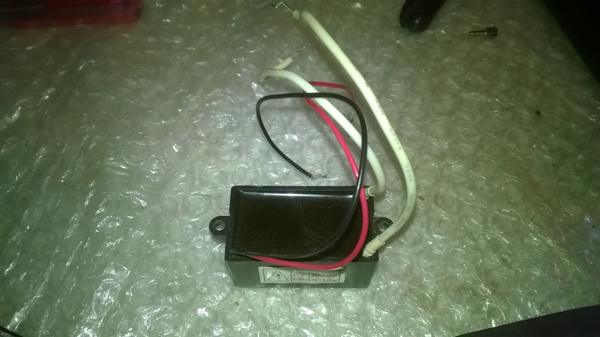

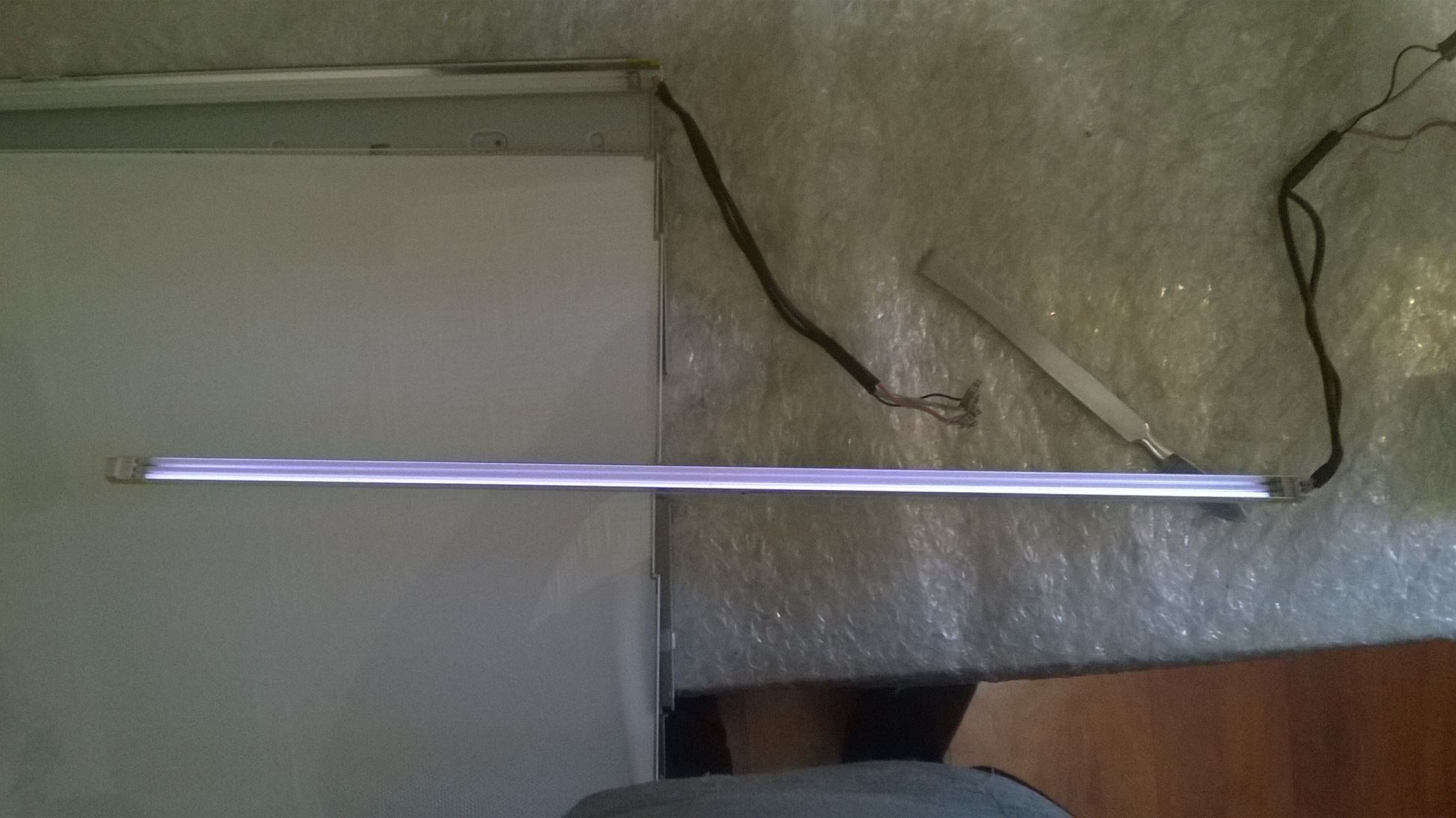

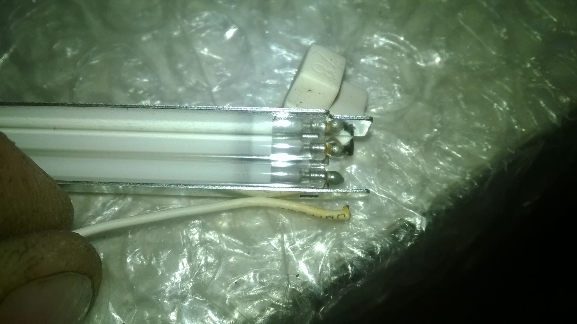

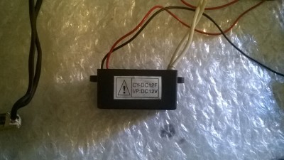

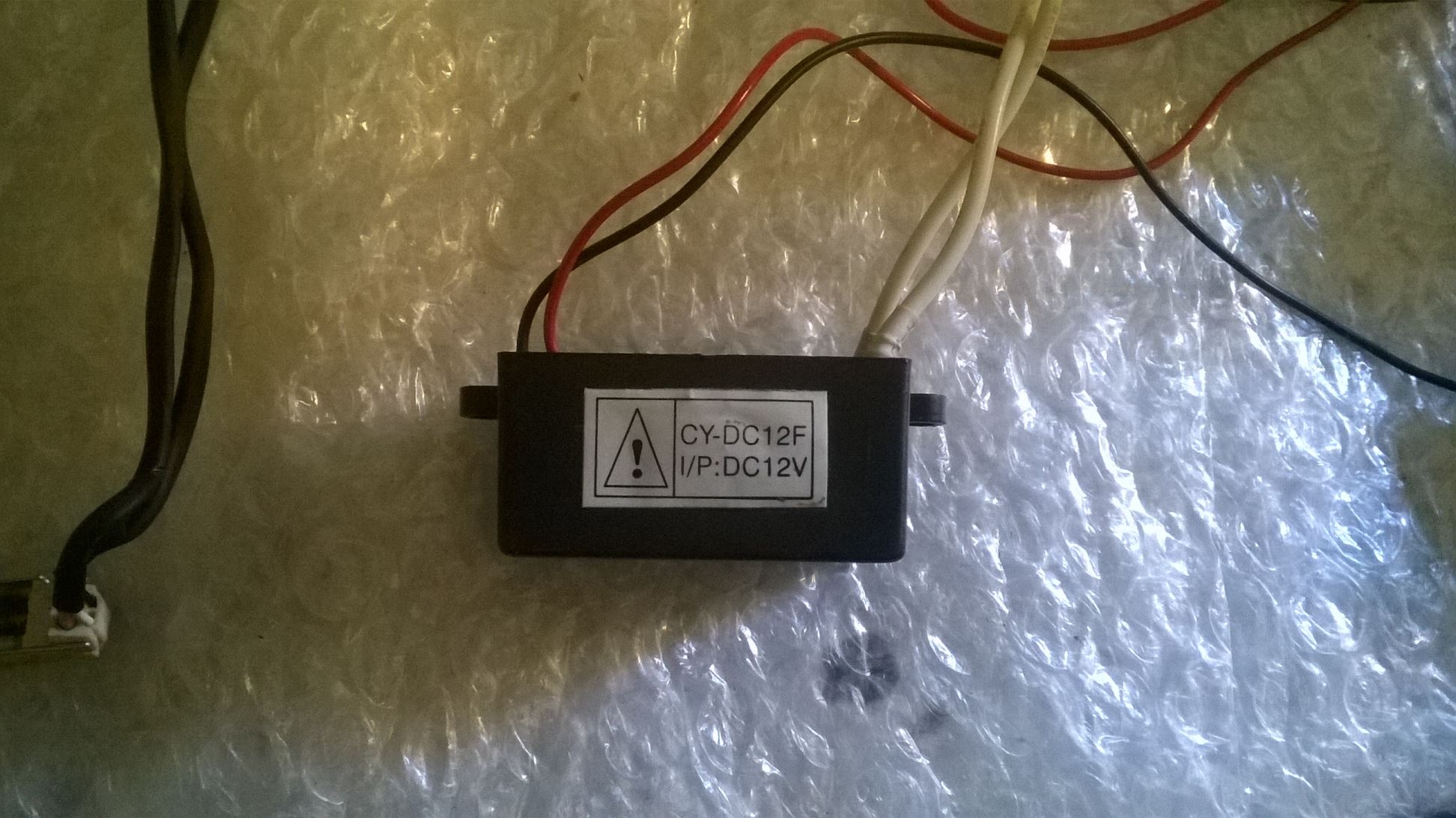

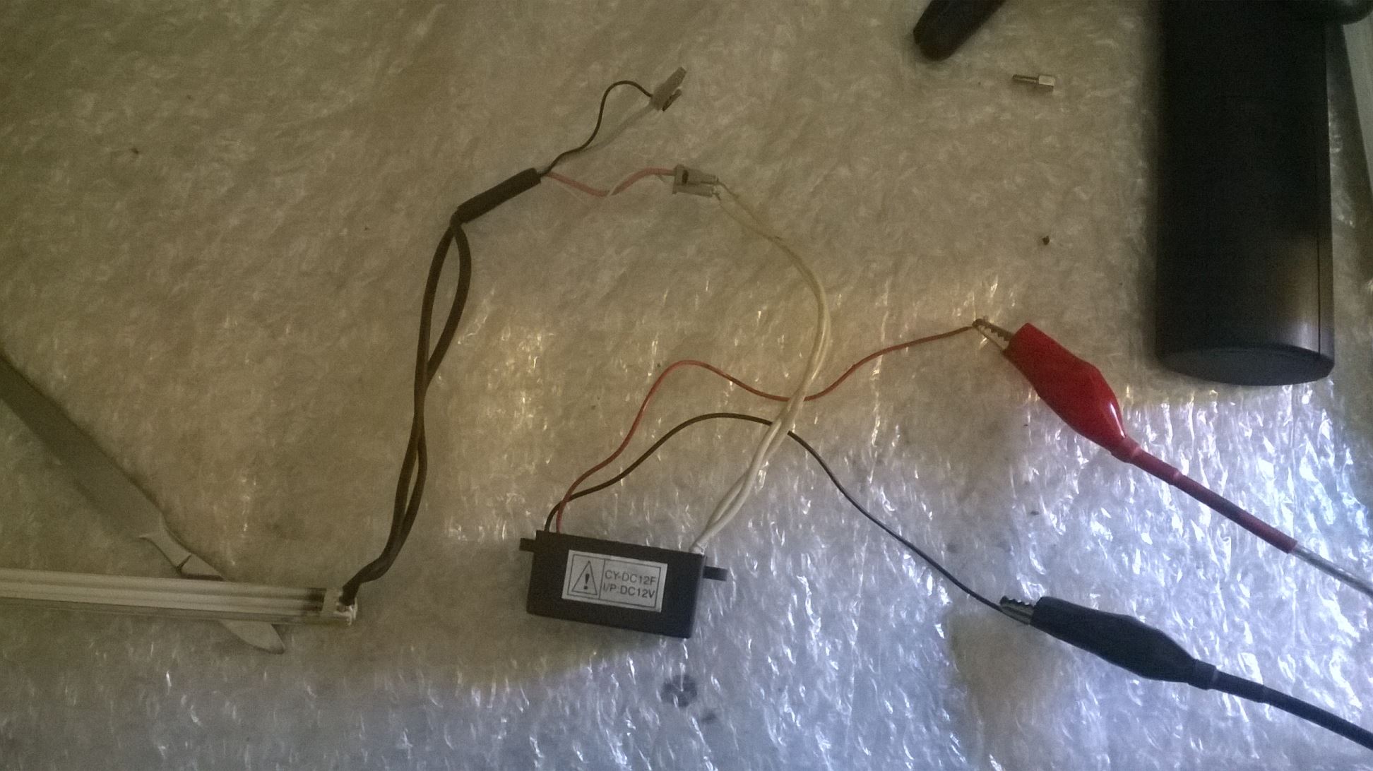

Суть простая, берется любой преобразователь, у меня от какого то ионизатора на 12в. выходное напряжение не замерял. Все что нужно это подключить к одной из ламп, если все хорошо, то лампа просто будет светиться, разжечь на полную не получиться но диагностировать можно, в моем случаи, есть 4 лампы по 2 внизу и вверху, все лампы просто слегка светились, а одна начала издавать шипение, один из признаков обрыва провода от лампы, что и получилось у меня, у монитора запускалась подсветка и тут же гасла. Фото всего изложенного
