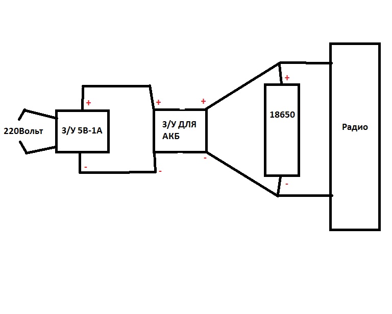

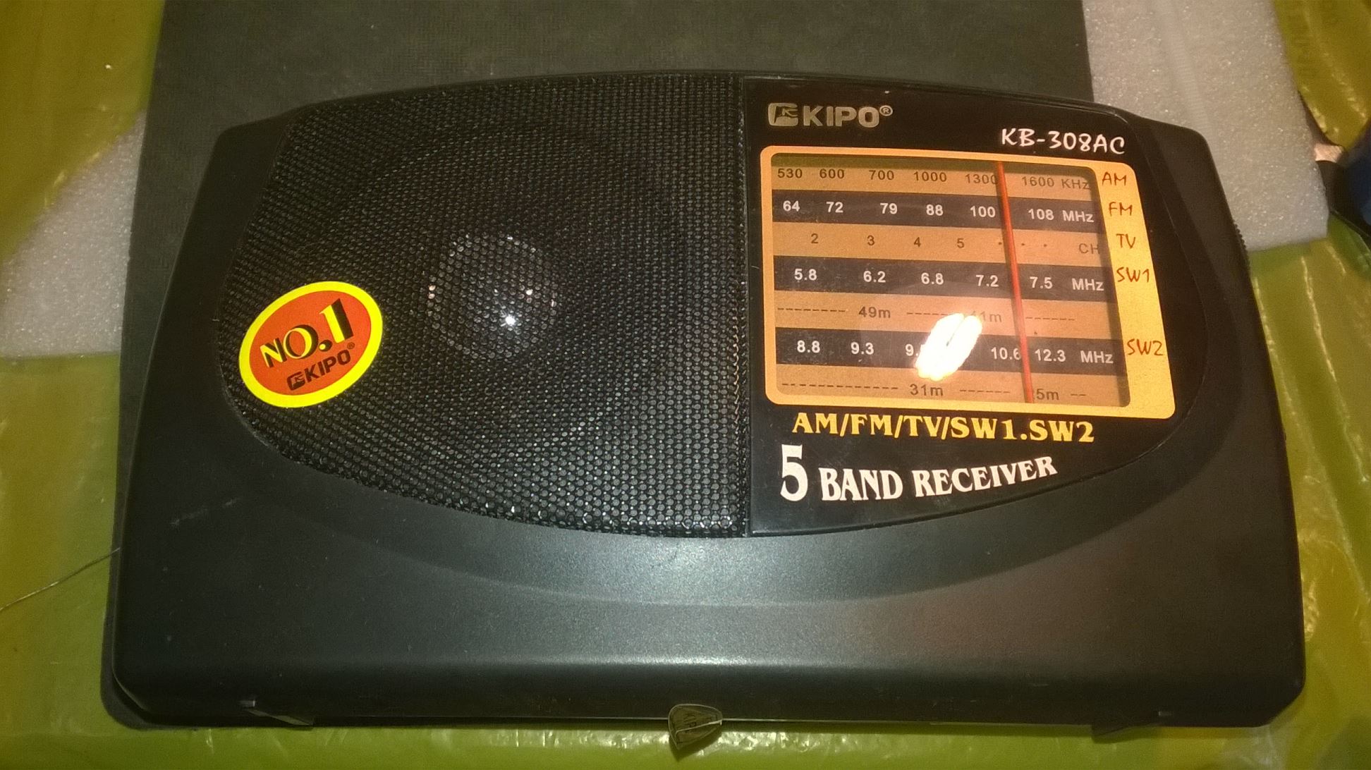

Купил бабушке радио, кстати радио очень хорошее, одно из лучших в своей ценовой категории, покупал за 950р. второе уже такое, динамик звучит четко, ловит отлично! Питается от двух батареек типа D по 1.5В каждая, но вот садятся быстро, а бабушка любит слушать его постоянно, и батареек на долго не хватает. Решил переделать его под аккумулятор 18650 4.2В, такой ставил в такое же радио, хватает на неделю одного заряда. Для осуществления задачи потребуется один элемент 18650, контроллер для заряда TP4056 http://alipromo.com/redirect/cpa/o/o2iv ... mmn6fu26o/ и зарядное от телефона 5В-1А. Нарисовал примитивную схему подключения.
Схема подключения.jpg [ 38.05 КБ | Просмотров: 2886 ]

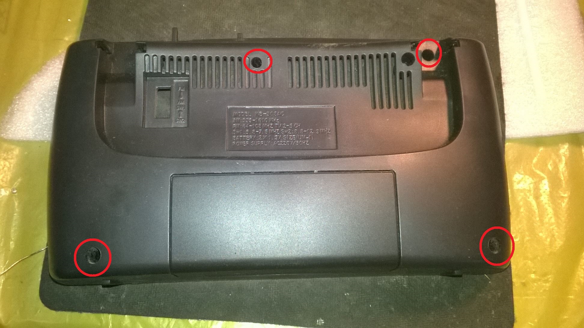

Само радио
WP_20160214_001.jpg [ 313.13 КБ | Просмотров: 2886 ]

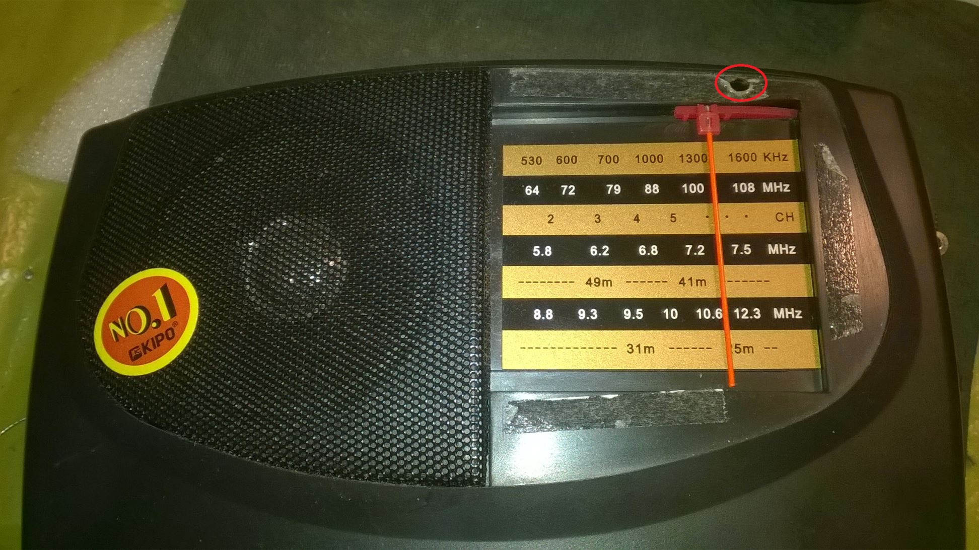

Какие болты нужно открутить, отметил красным цветом
WP_20160214_003.jpg [ 472.63 КБ | Просмотров: 2886 ]
WP_20160214_004.jpg [ 555.84 КБ | Просмотров: 2886 ]

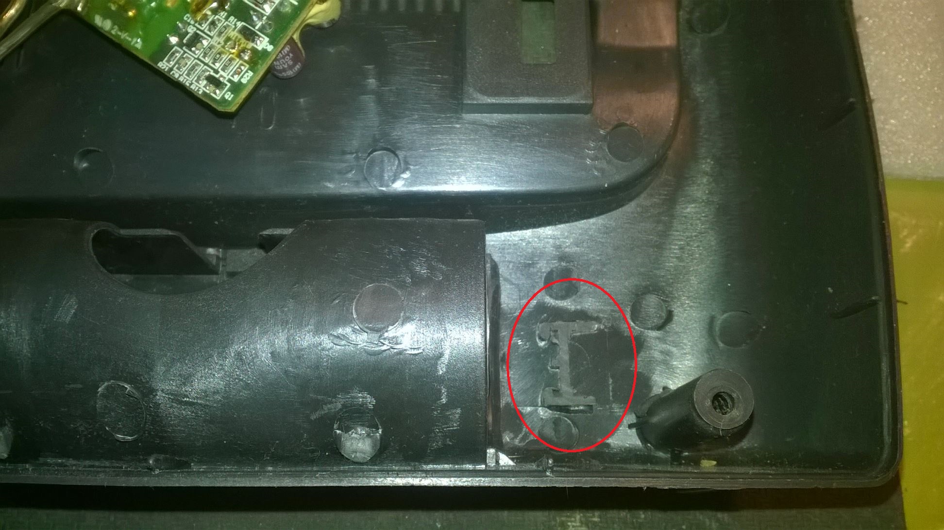

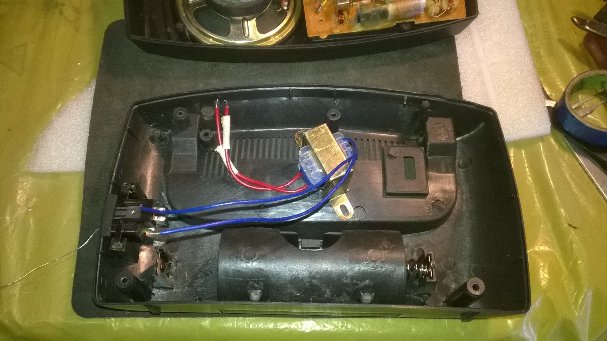

Убираем лишнее, это трансформатор и минусовой контакт для батарейки
WP_20160214_002.jpg [ 286.76 КБ | Просмотров: 2886 ]
WP_20160214_015.jpg [ 453.11 КБ | Просмотров: 2886 ]

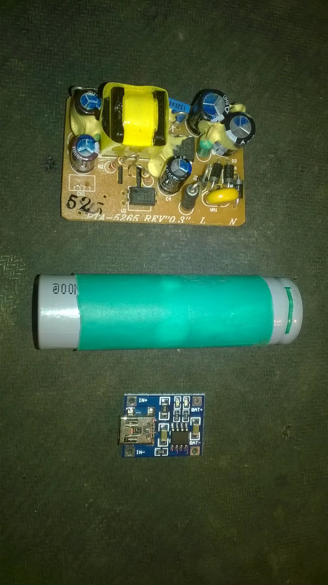

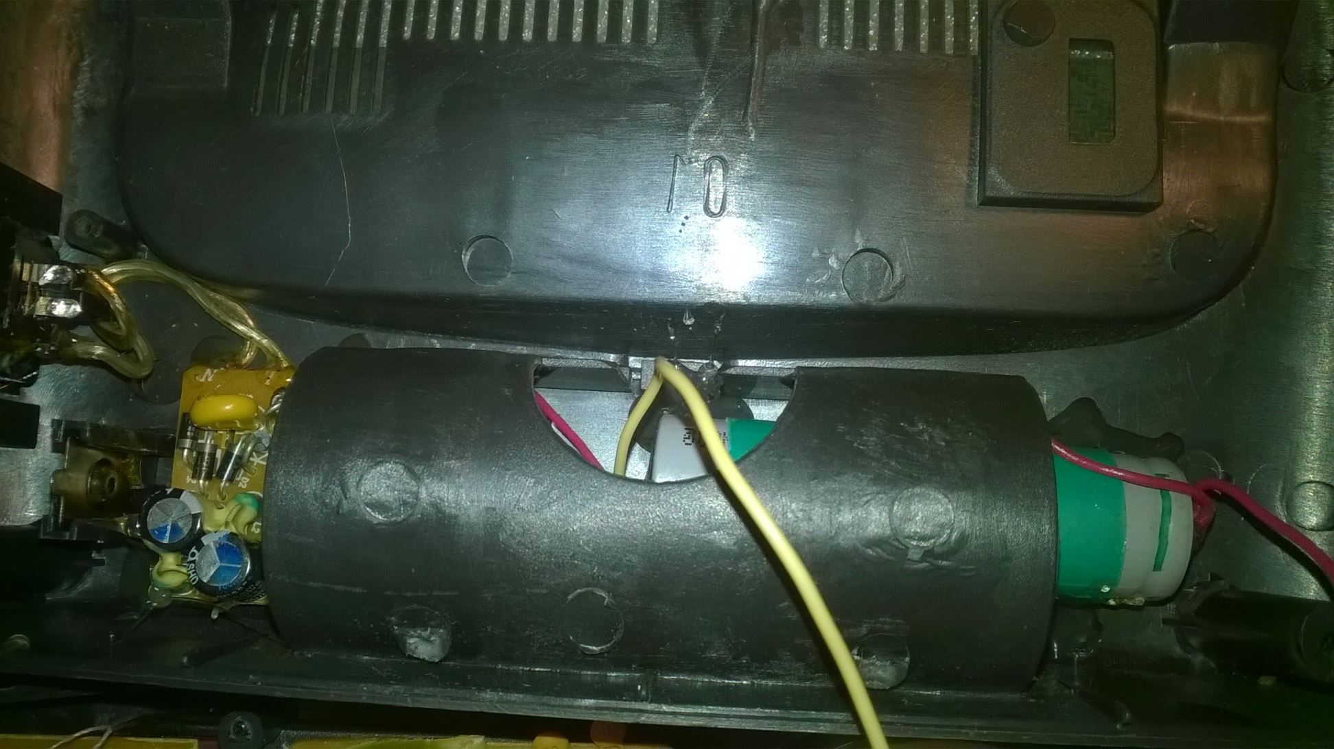

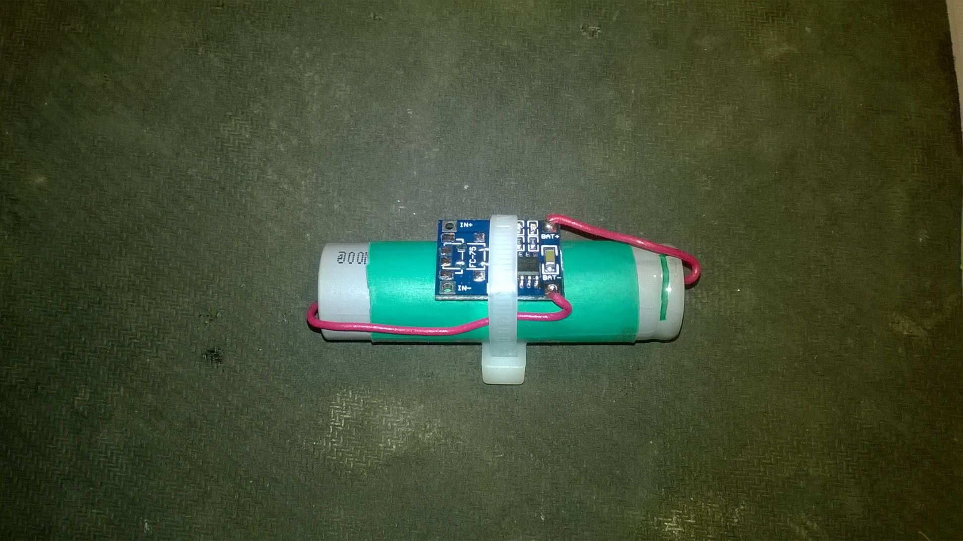

Теперь то, что нам понадобится
WP_20160214_006.jpg [ 289.29 КБ | Просмотров: 2886 ]
WP_20160214_011.jpg [ 290.74 КБ | Просмотров: 2886 ]

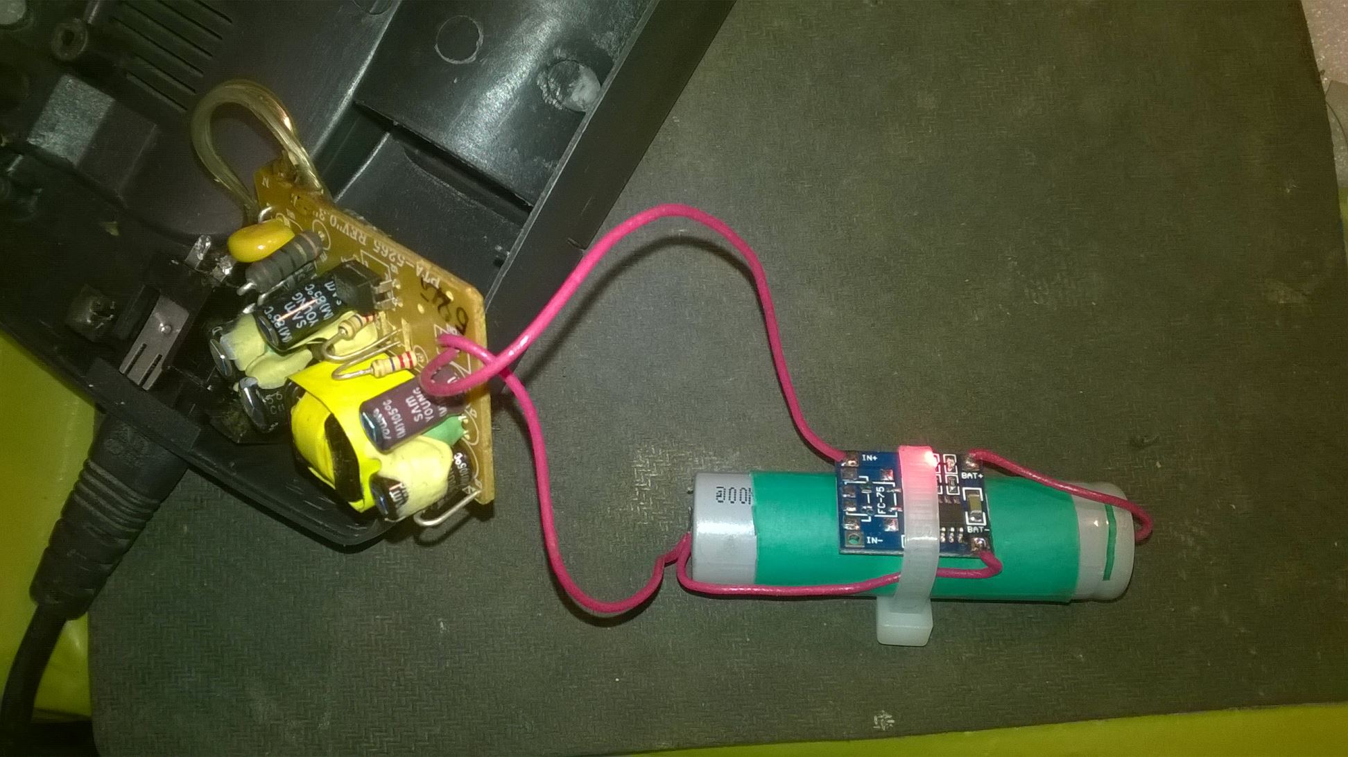

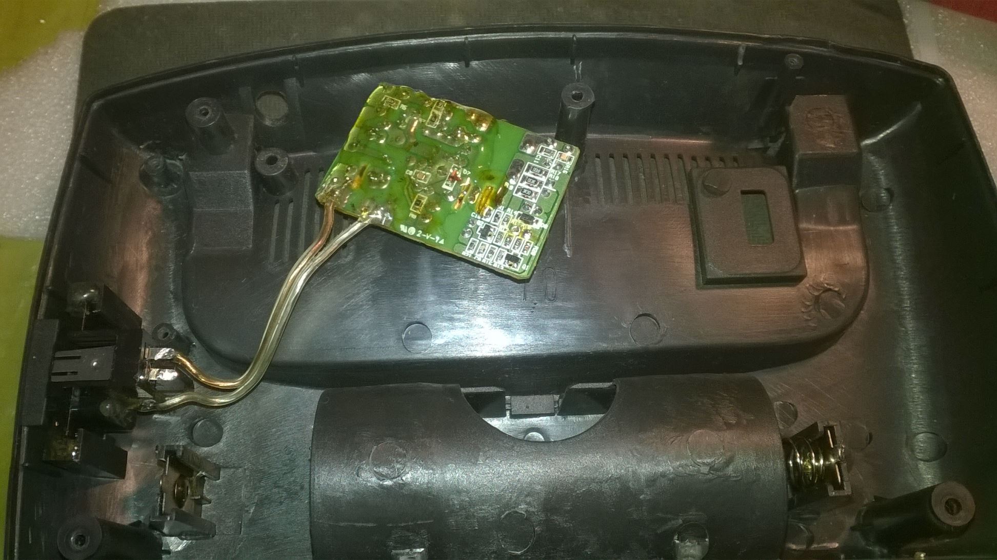

Собираем вместе
WP_20160214_016.jpg [ 278.95 КБ | Просмотров: 2886 ]
WP_20160214_020.jpg [ 310.22 КБ | Просмотров: 2886 ]
WP_20160214_023.jpg [ 263.17 КБ | Просмотров: 2886 ]

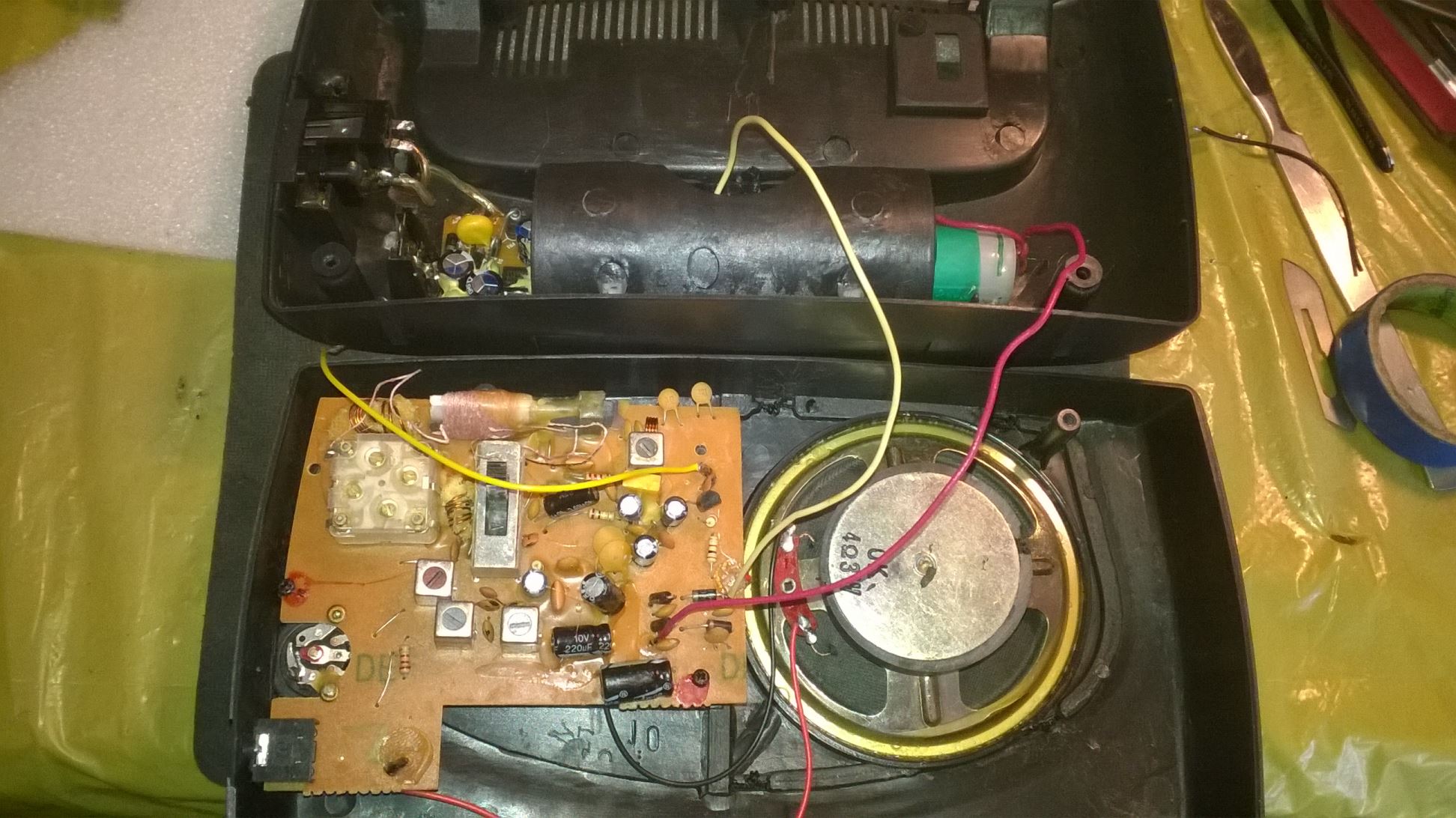

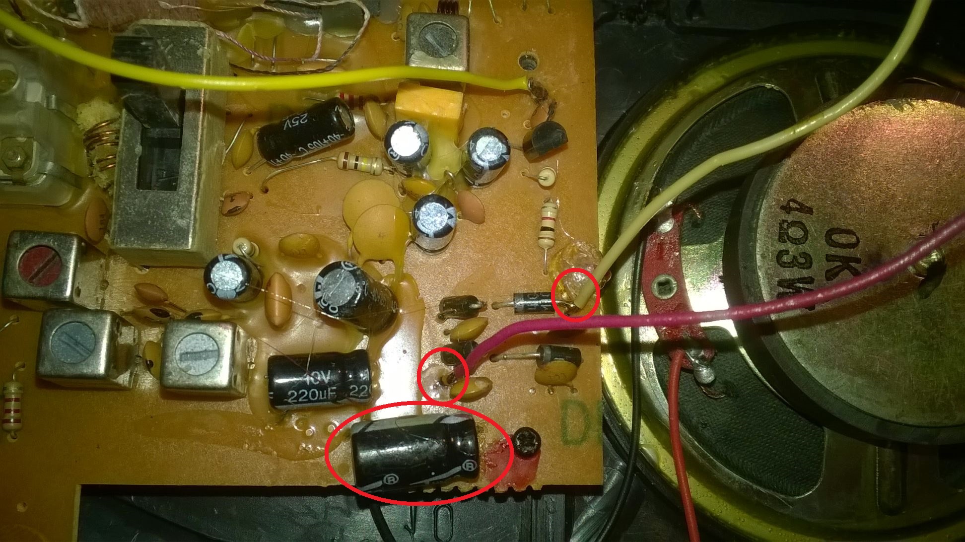

Подключаем к плате радио, можно к ножкам диодного моста, либо к конденсатору
WP_20160214_022.jpg [ 556.93 КБ | Просмотров: 2886 ]
Ну вот и все, проще не куда, а если использовать новый элемент, то время работы будет довольно большим, к сожалению замер тока не сделал, но как говорил ранее, на неделю хватает, зарядил и снова пользуешься :)
