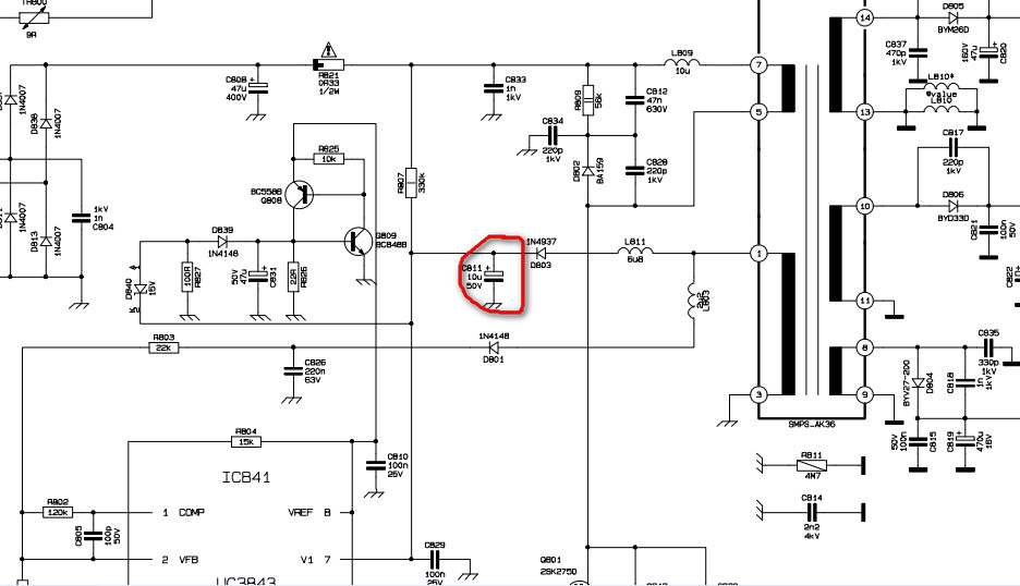

Вестели всю жизнь отличались приколами, но с таким дефектом столкнулся впервые.
В общем по порядку:
Vestel VR3711TS, шасси 11AK36S-4. По началу все выглядело легко и просто- три "беременные" емкости в БП и на всякий случай сразу заменил емкость и в базе BU808. Включаю- с напругами все в порядке, запускается, к картинке и звуку претензий нет.
А потом началось самое интересное- если он включен, показывает и выдернуть с розетки (ну или кнопкой сетевою выключить), то потом стартует нормально без проблем и работает.
Если же его выключить пока он сидит в дежурке, то потом БП не запускается пока кондер по +B не разрядится: или жди минут 10, или разряжай вручную...
"виновником торжества" оказался конденсатор С811 с "горячей стороны". Причем, сволочь, при проверке ничего подозрительного не показывал-емкость и ESR в пределах нормы...
2016-02-21_133832.jpg [ 77.75 КБ | Просмотров: 2866 ]

СообщениеДобавлено: 21 фев 2016, 16:46
Как определил его? методом тыка или что то иное? :)
 Заголовок сообщения: Re: Vestel шасси 11АК36
СообщениеДобавлено: 21 фев 2016, 18:51
Практически да, методом тыка. Эта цепь питания ШИМки. Напряжение на нем было, но пульсировало- то есть вроде как пытается запустится но что-то не дает...
Подоткнул кондер- все заработало. Причем тут остаточный заряд по выходу- ума не проложу...
