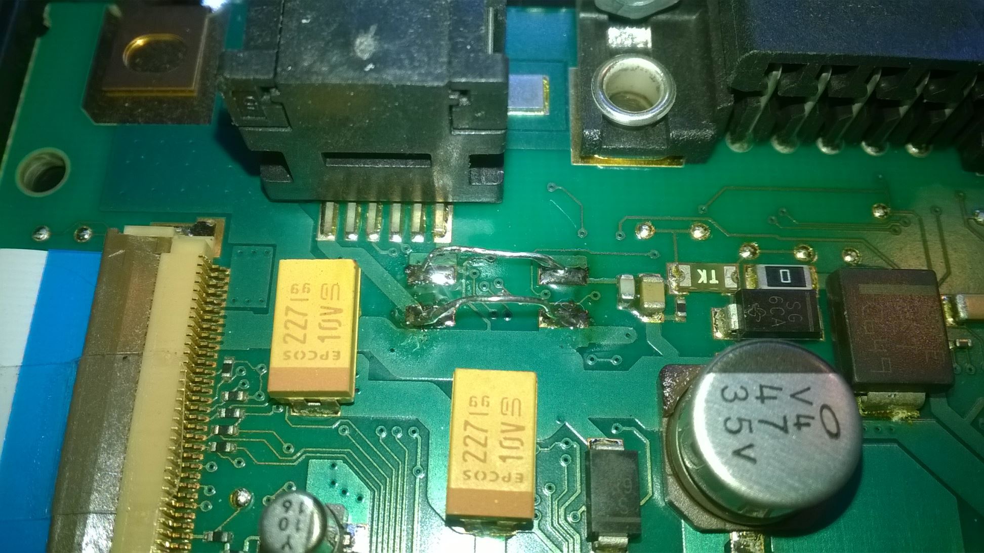

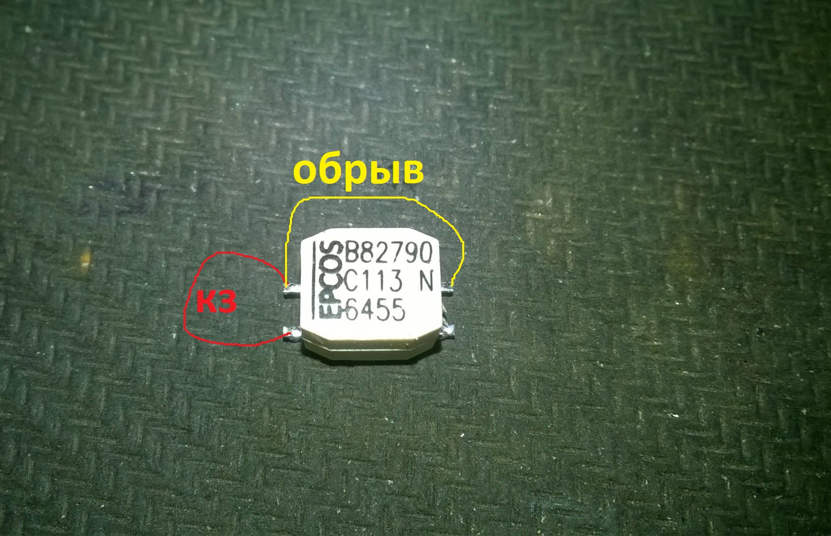

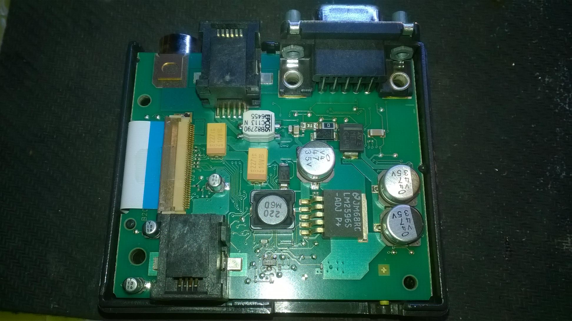

При подключении к питанию индикатор запуска не работает, потребления тока нет, при прозвонке оказалось, что есть обрыв и кз в дросселе Epcos B82790, аналогичного не оказалось, поставил перемычки, все работает, всем хорошо
