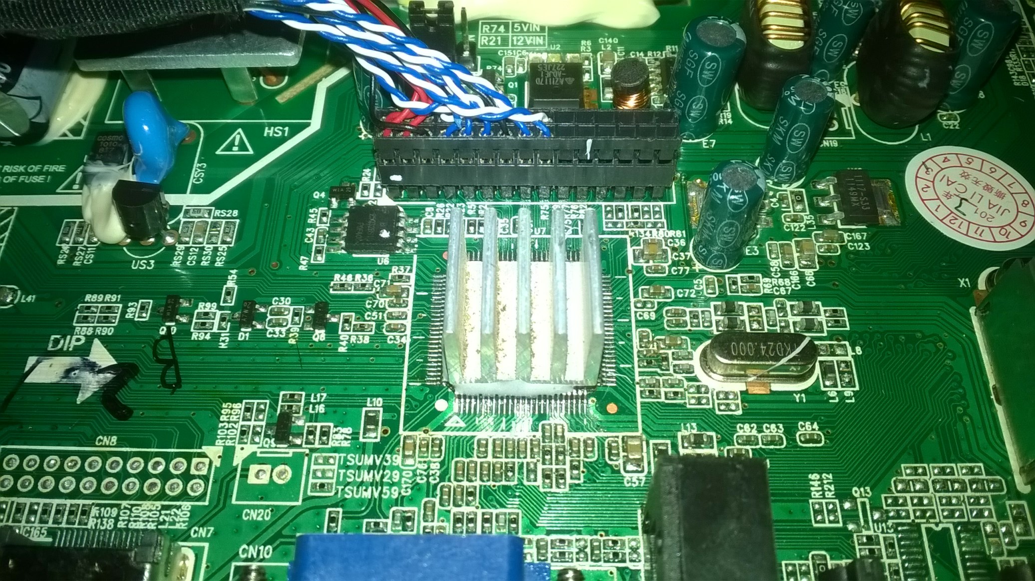

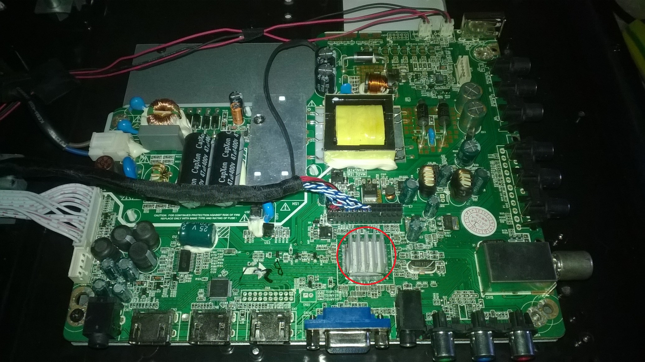

К сожалению забыл переписать модель проца и мат. плату. Суть такова, пока тв холодный, работает нормально, как нагреется, выключается. Для начала продул горячим воздухом по компонентам, тв отключился, дул на контроллер LED подсветки, решил, что он перегревается, на всякий случай подул в другие места да подольше, тв отключился, хотя контроллер был теплый, оказалось, что при температуре 60грд вырубается проц, охлаждал его продувал остальное, тв не отключается, по даташиту предельная температура 80грд. проц оказался бракованным, да и еще совмещение блока питания, вся плата может разогреться свыше 80грд. но тогда нужно активное охлаждение проца. так что если будет такая же мат. плата обращайте внимание на проц. Кстати, после пропайки ножек, температура выключения поднялась до 70, но толку мало.
