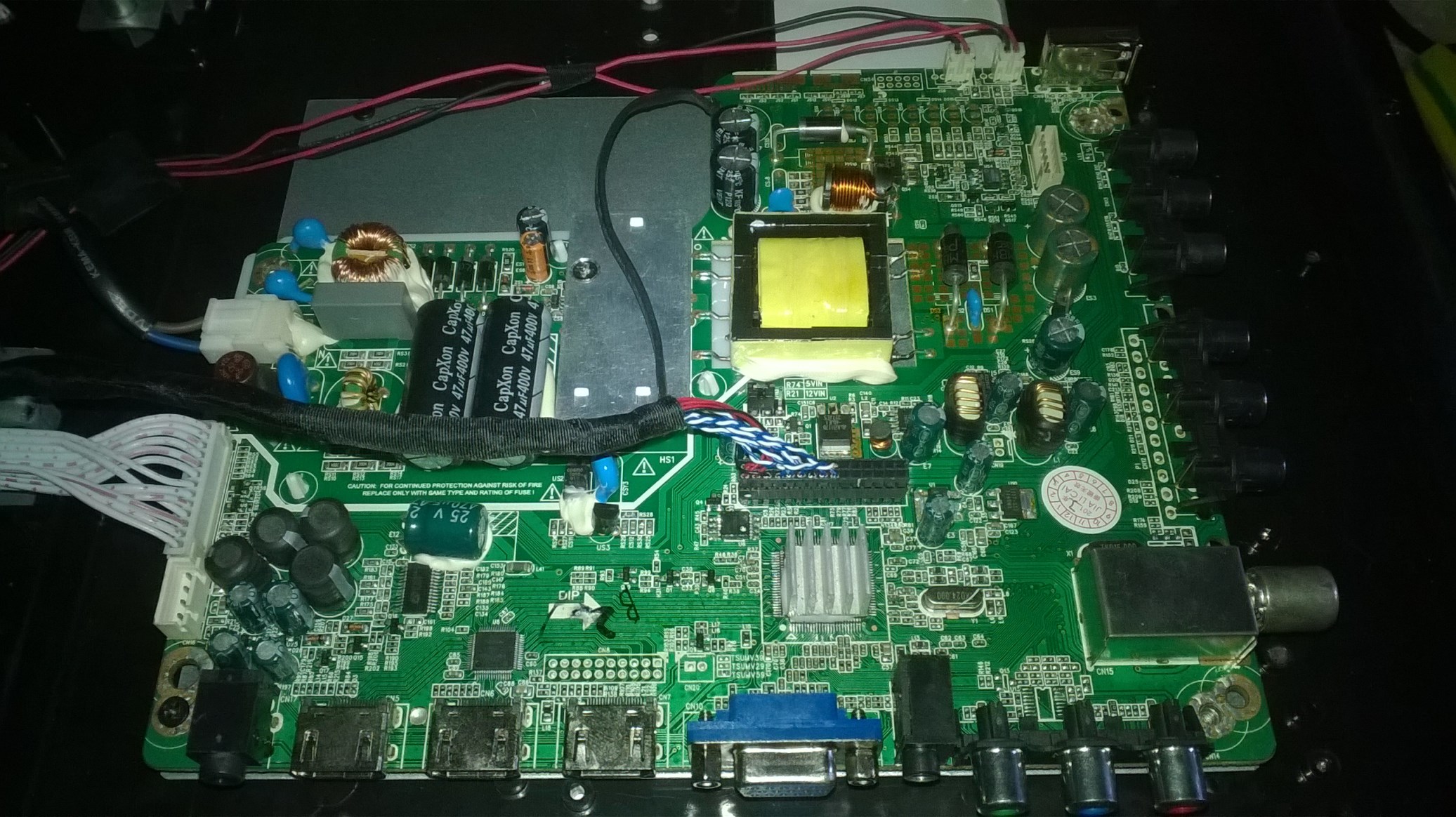

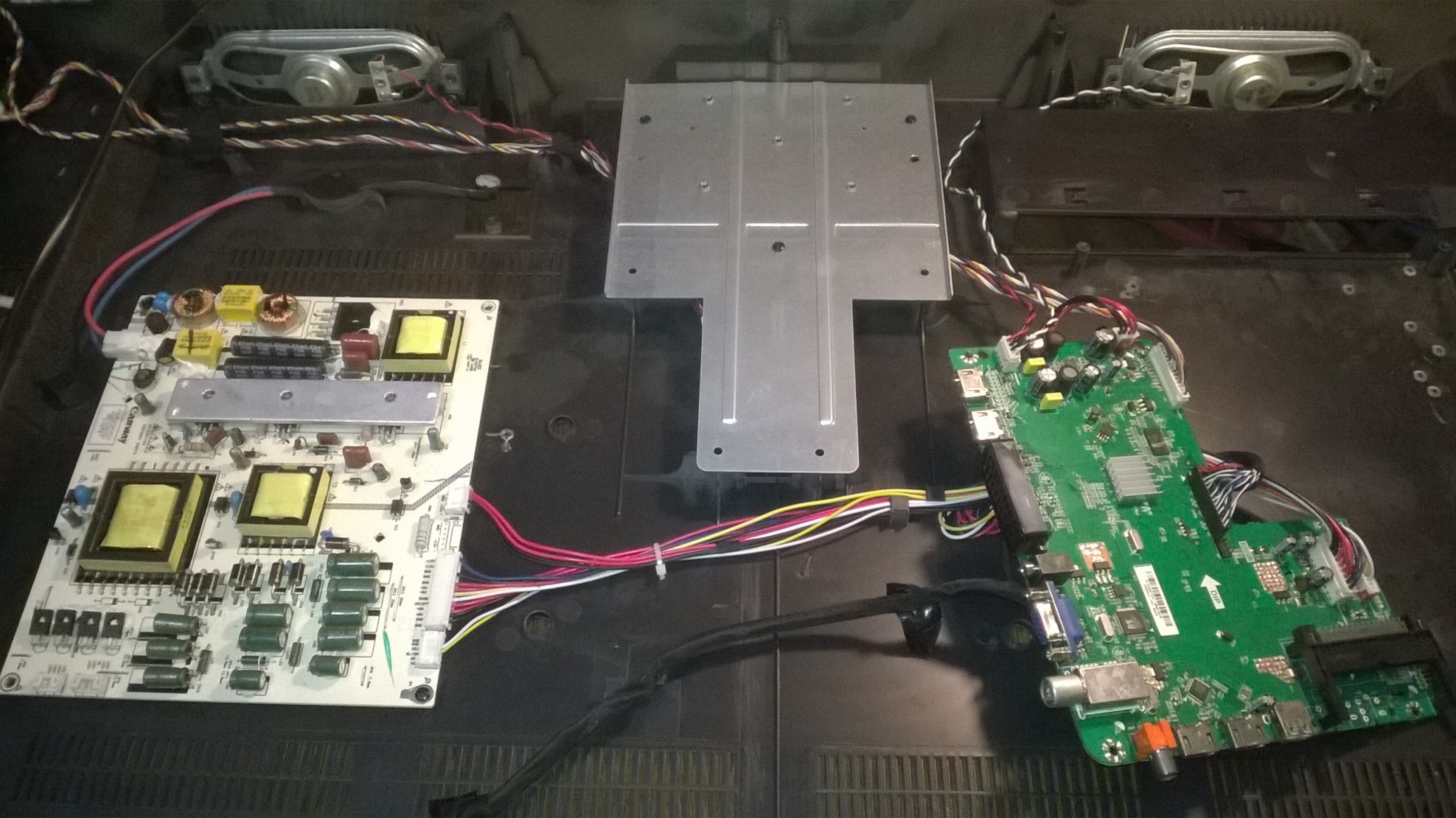

На панели горит красная лампочка при включении в сеть, на кнопку включения не реагирует с пульта тоже самое, первое что пришло в голову, проблемы в БП или в материнке, при замере обнаружил, что несмотря на красный светодиод, присутствуют все напряжения как будто тв включен, и сигнал с матери на блок питания поступает на его включение, сам БП полностью исправен, решил прошить, нашел прошивку, память WINBORD 25Q32FVSIG. Прошивал минипро. Тв включился и работает так как и должен, прошивку брал отсюда http://monitor.net.ru/forum/viewtopic.p ... m8#3956169 За что спасибо данному форуму :)
