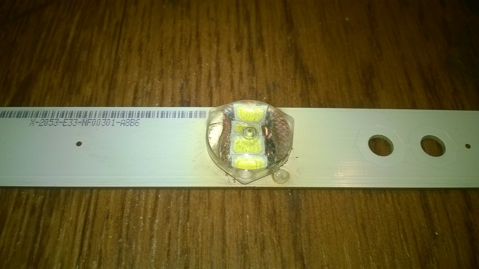

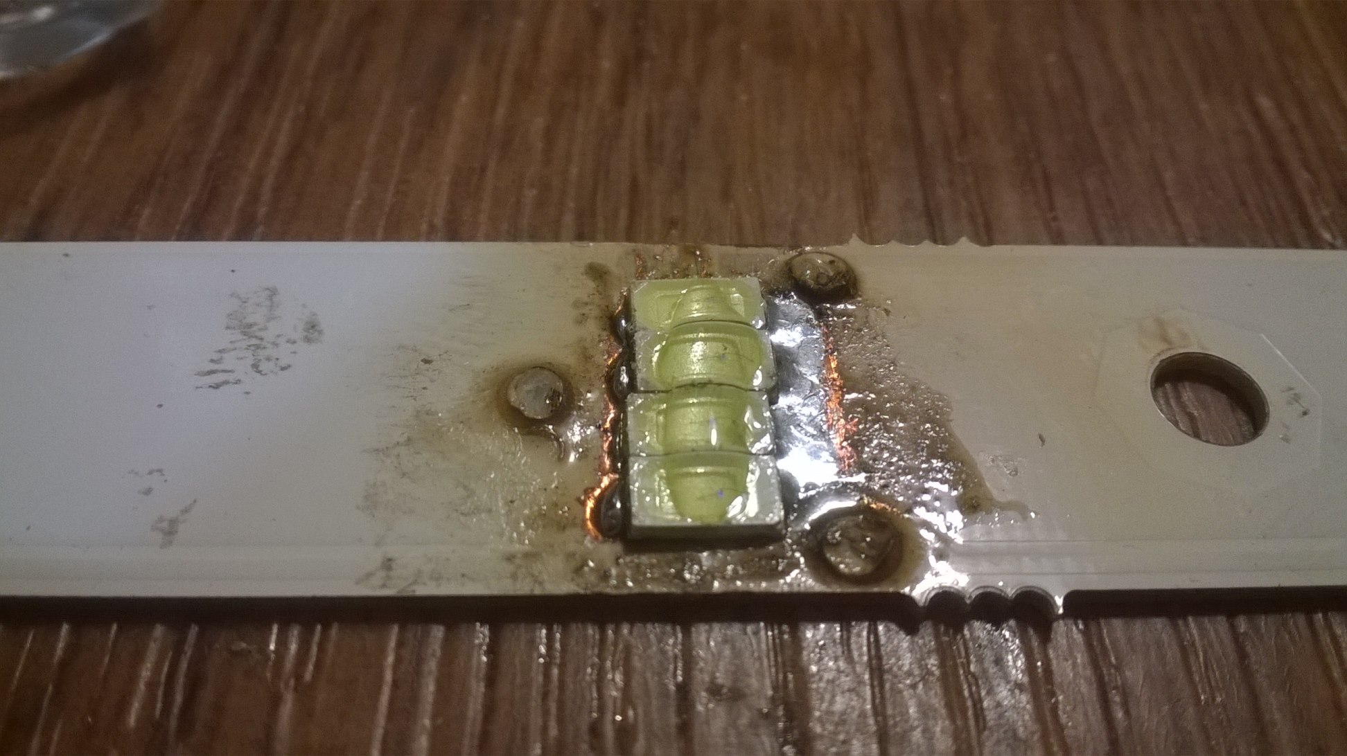

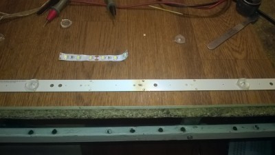

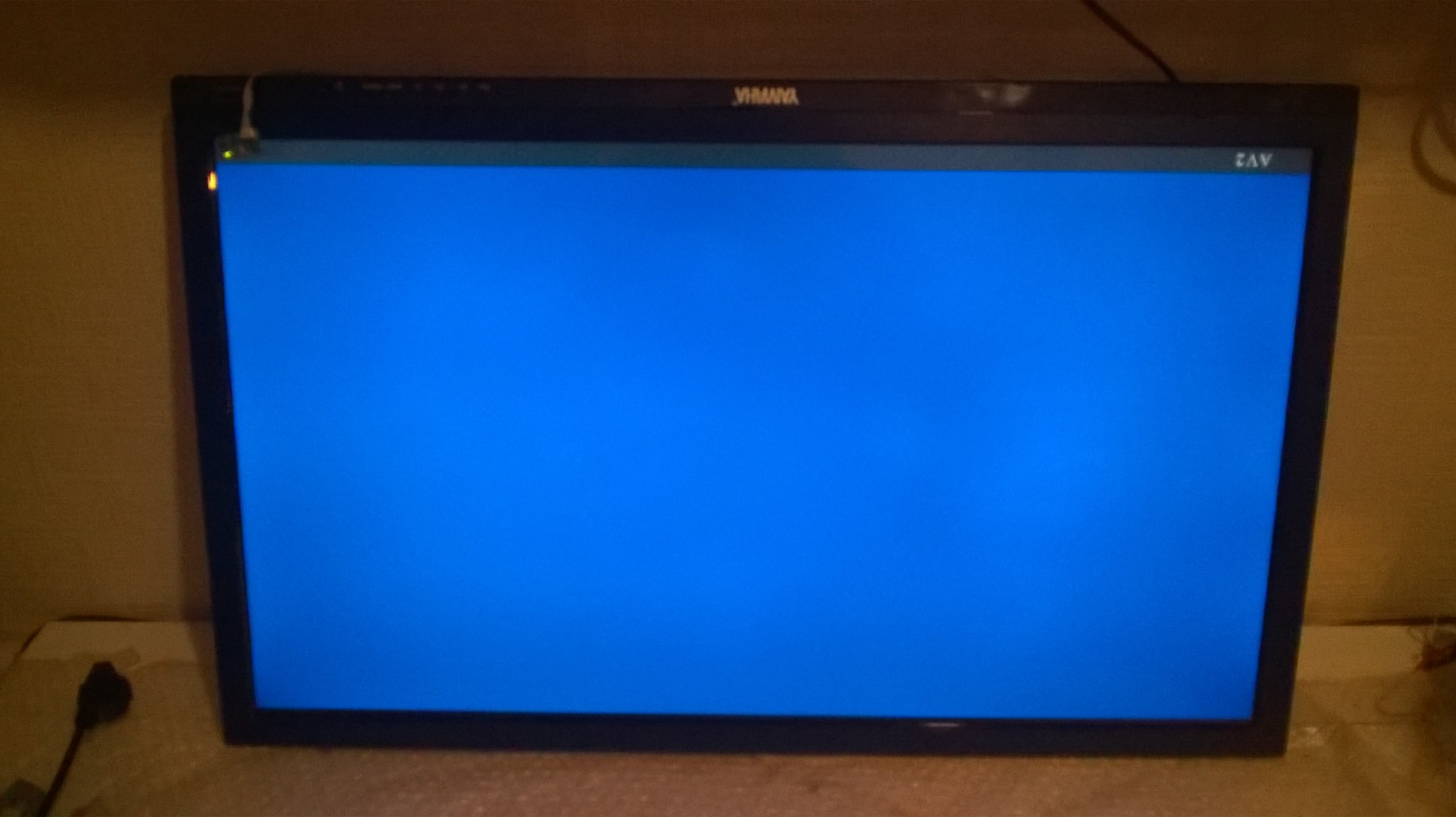

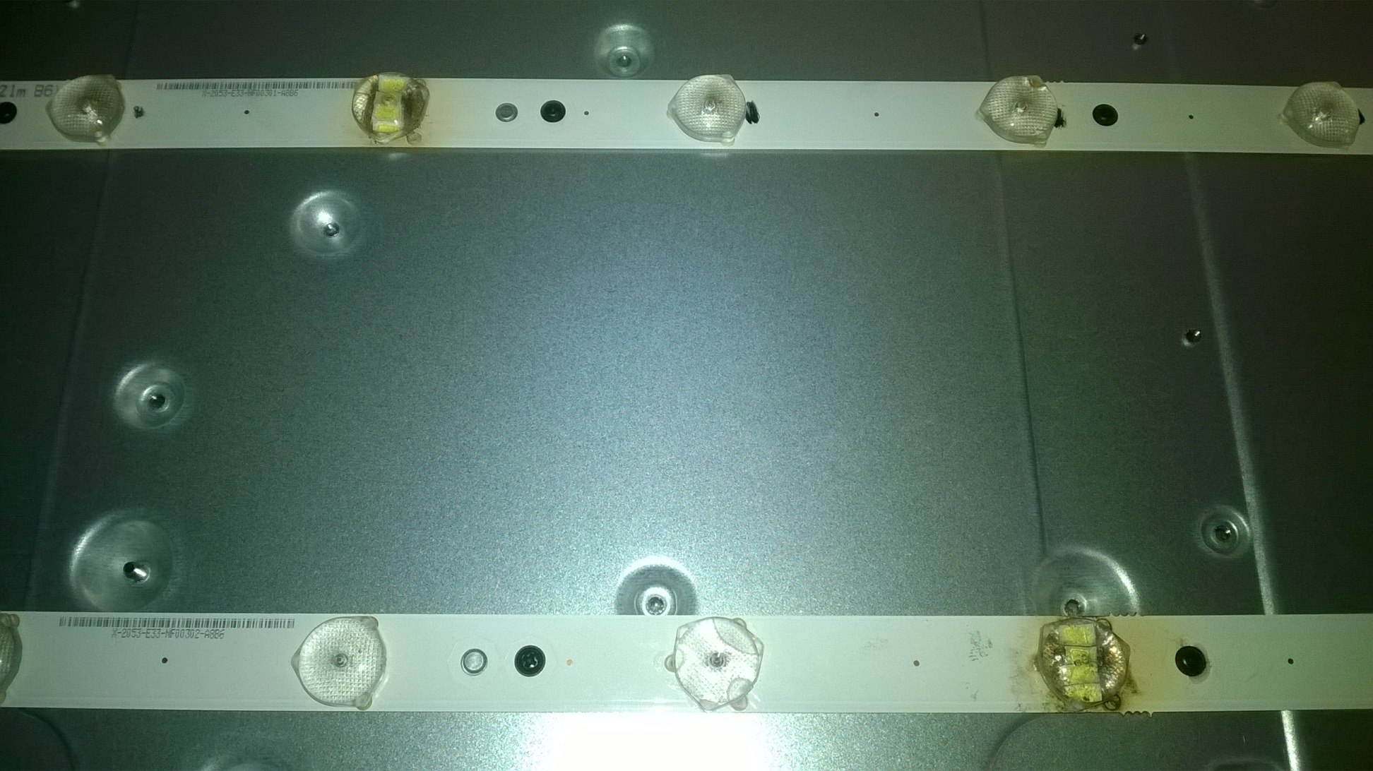

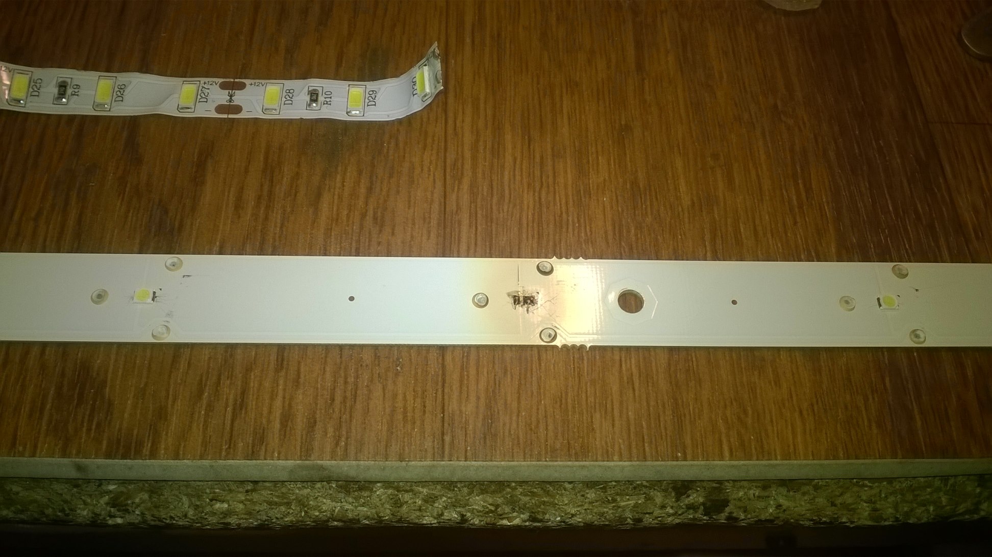

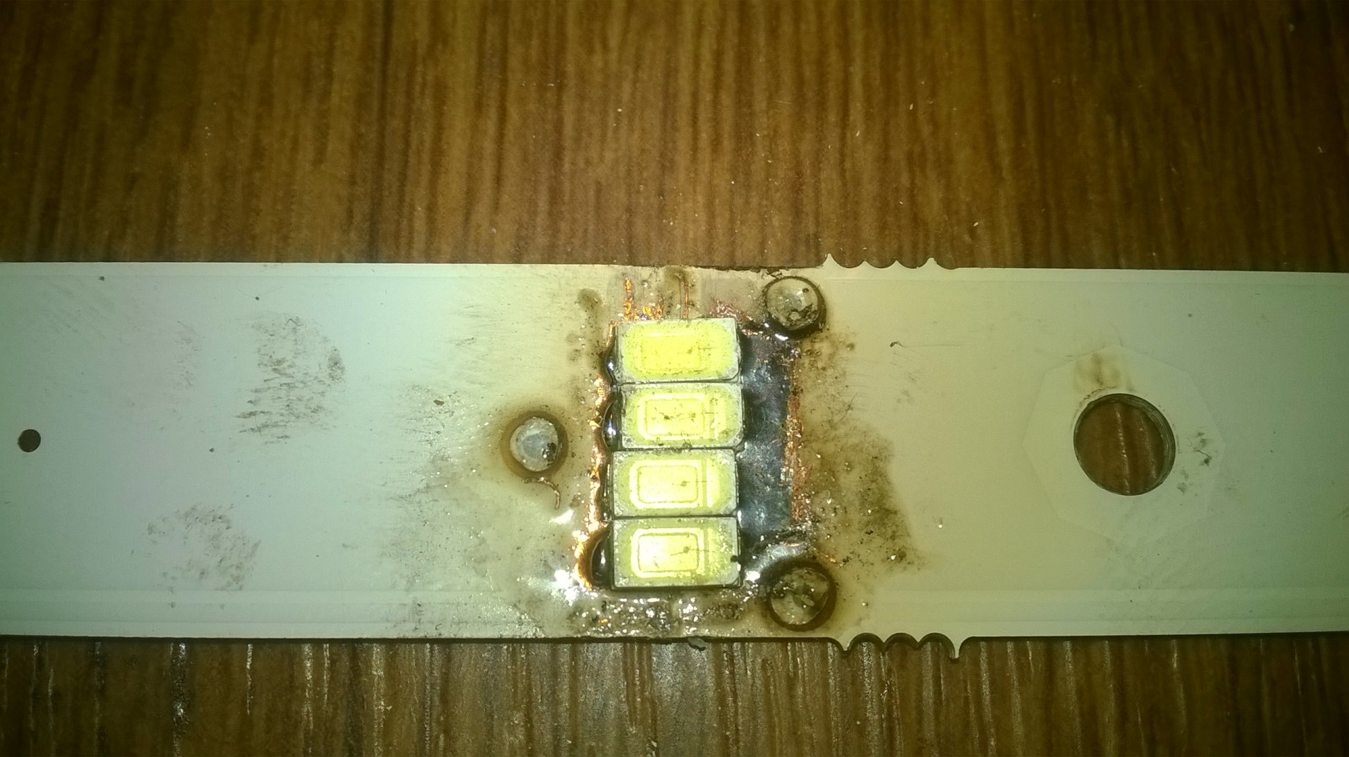

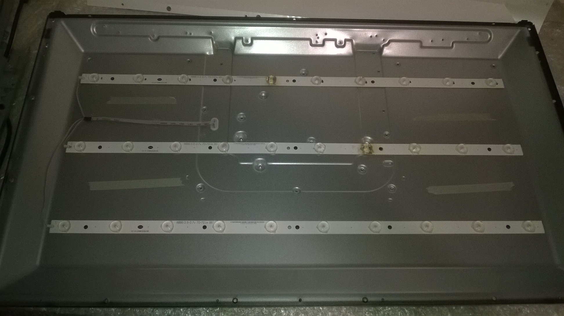

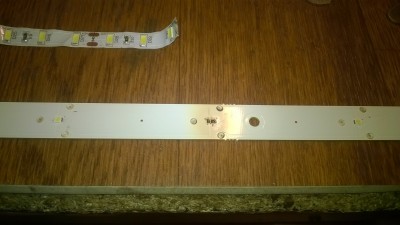

В общем первая такая переделка, насколько успешная будет и долгая не знаю, но вроде работает. Китайский ЖК ТВ, при включении вспыхивала подсветка и угасала, думал, что инвертор, но вроде как все отлично. Разобрал панель, а там 2 планки и 3 с перегоревшими диодами, хотел поставить нормальные, яркие с донора, да вот жалко :D мало их осталось, решил провести эксперимент. Суть такова. У родного диода, ток 130мА, у тех, что буду ставить порядка 25мА, ставлю 4штуки, получаю порядка 105мА, напряжение питания у них одинаковое, остается решить вопрос с рассеивателем, предназначен то он для одного диода, а не четырех. Яркость и цвет в пределах нормы, когда запущу тв, будет точно понятно, был смысл или нет :) В общем как доделаю, сообщу, решил пока время есть, выложить фото и инфу :) Диоды которые использую, выпаиваю с ленты, покупал для прошлого проекта :) viewtopic.php?f=19&t=3510 Продавец http://alipromo.com/redirect/cpa/o/nznx ... juk1u2l0s/

СообщениеДобавлено: 20 дек 2015, 19:50
С рассеивателем, боюсь, накладка выйти может, но вообще интересно будет взглянуть на результат- вопрос очень даже актуальный: эти ленты более 1,5 лет не живут

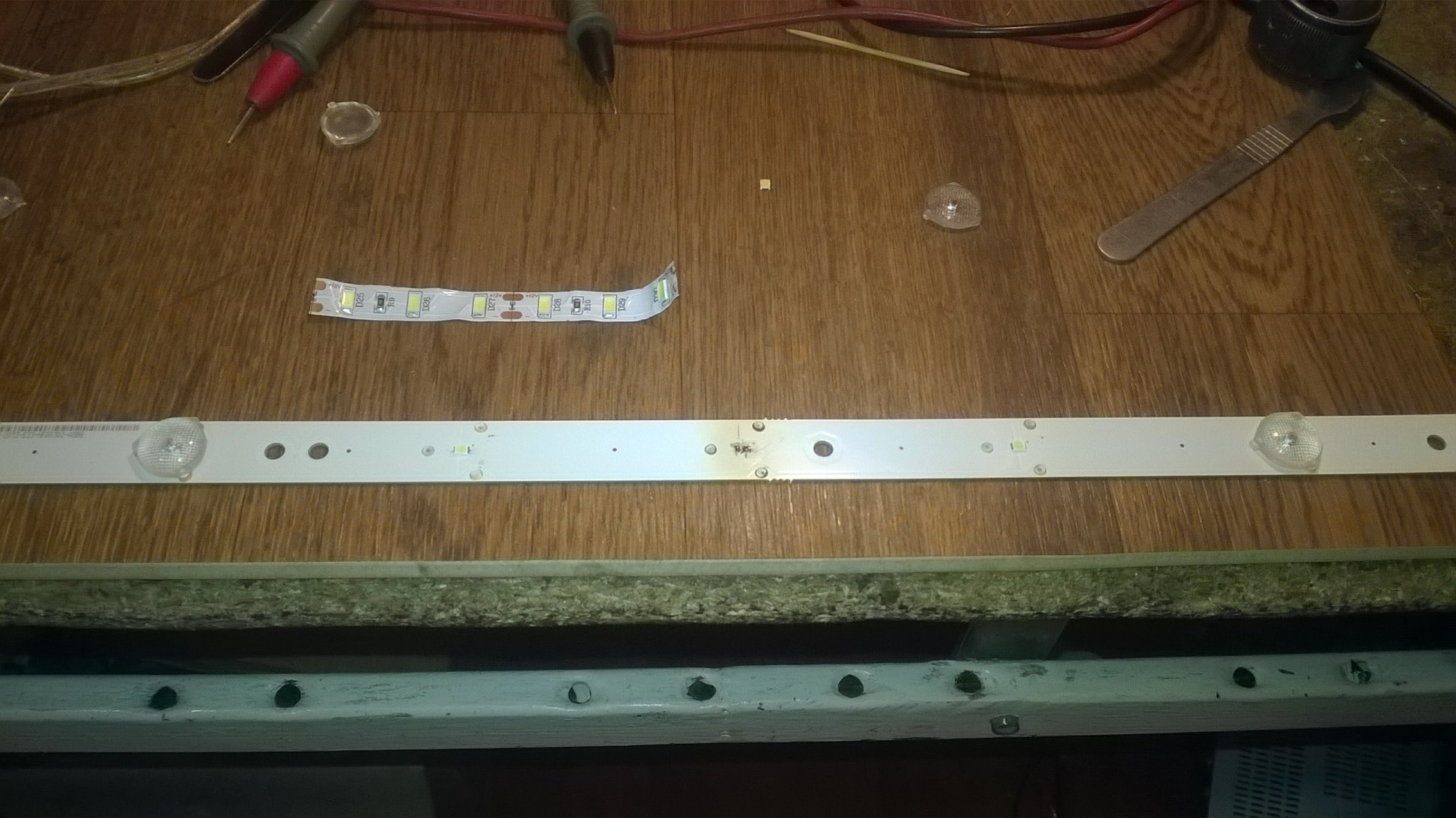

По мере появления свободного времени, продолжаю статью. На это раз получилось сделать более аккуратно, рассеиватель приклеиваю используя клей для сенсорных стекол, заказывал здесь http://alipromo.com/redirect/cpa/o/nzpg ... og6lf51uy/ Клей слегка рассеивает свет и делает его немного темнее, по краям рассеиватель точками закрепляю супер клеем. На данный момент планки установлены на место, позднее начну сборку, надеюсь все будет отлично :)

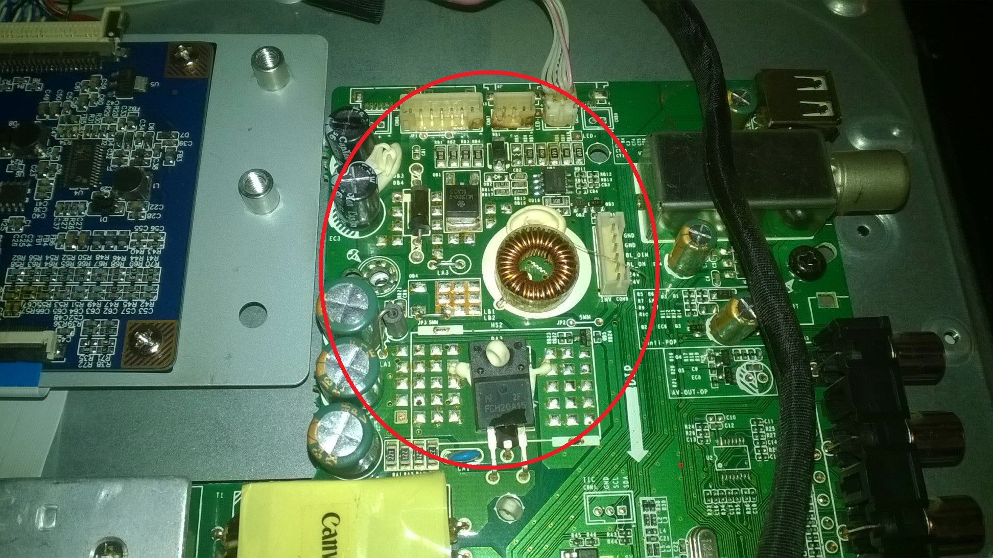

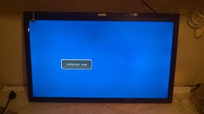

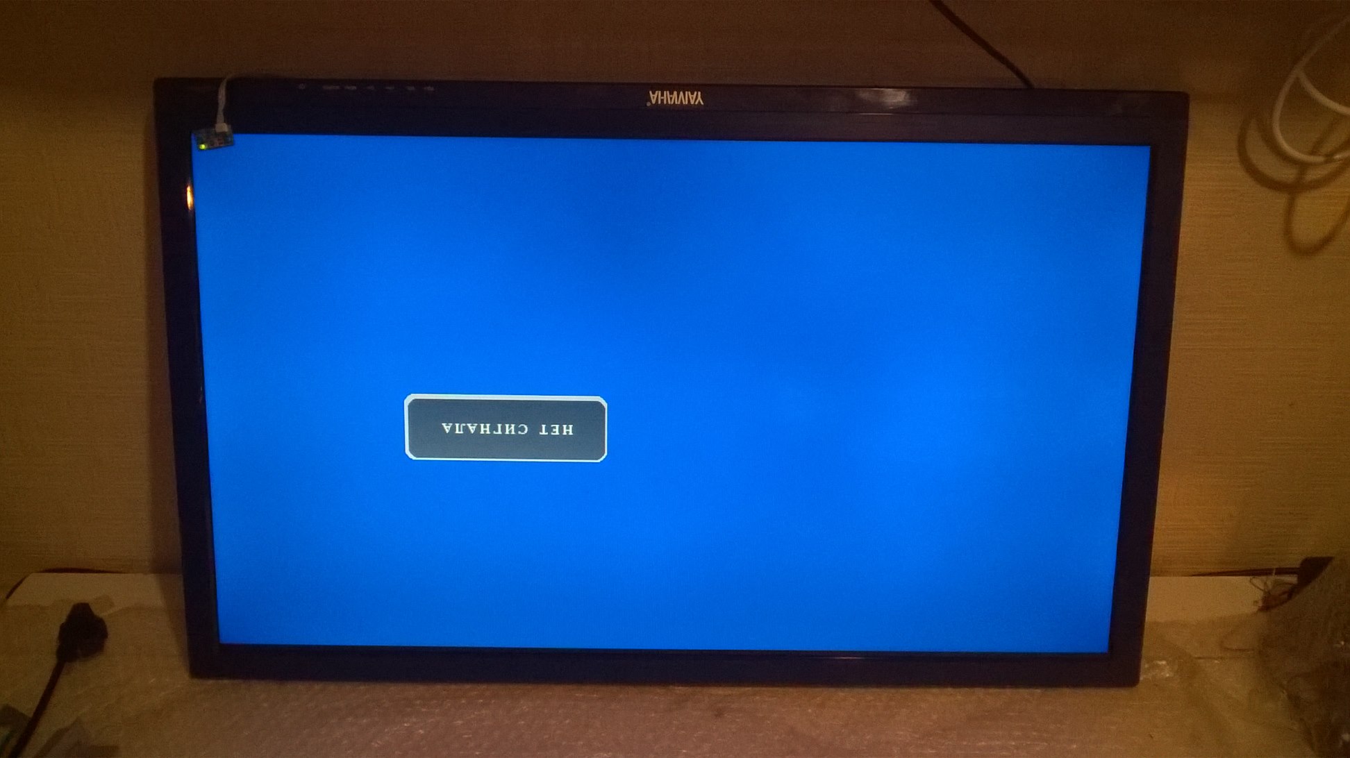

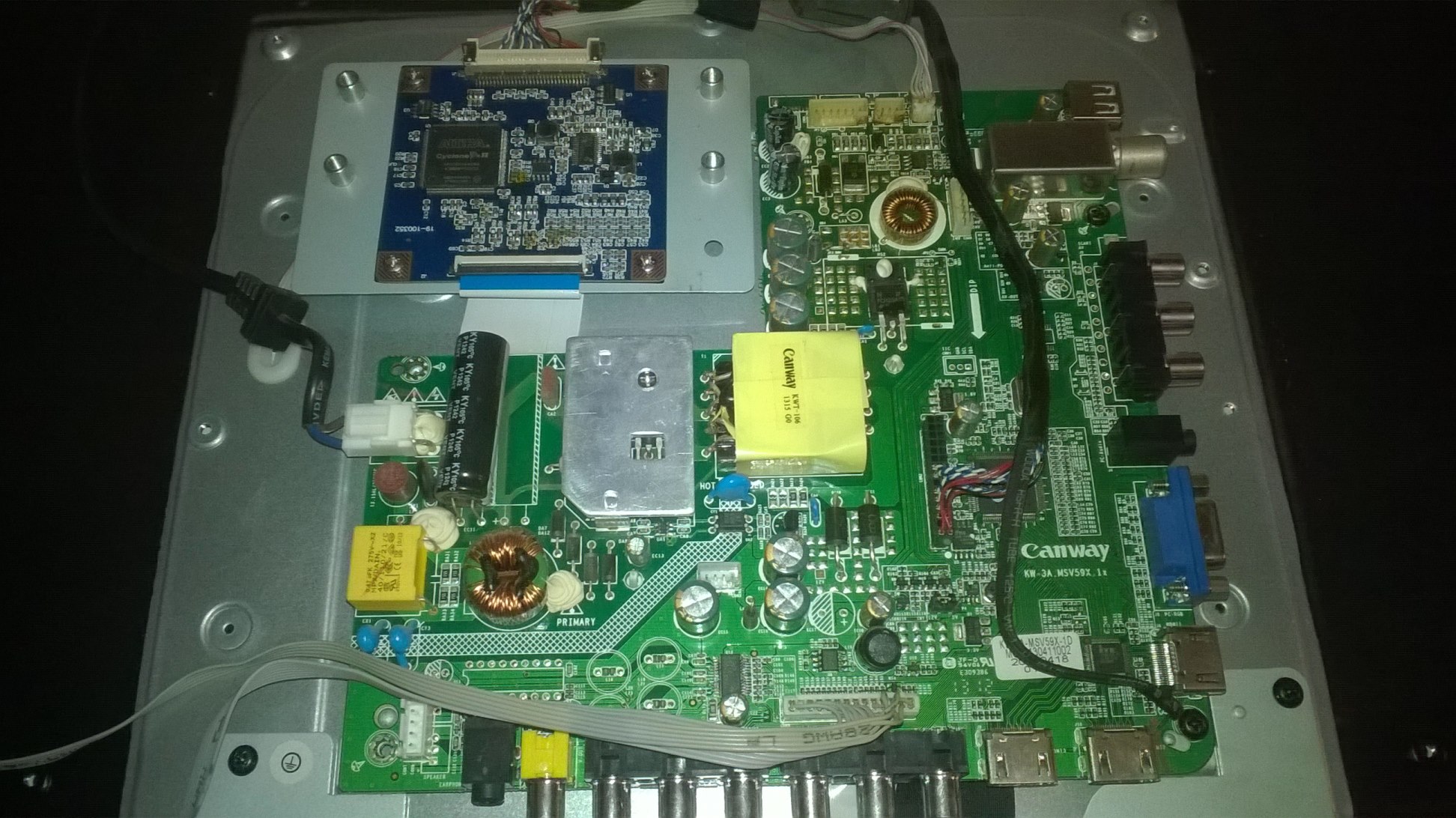

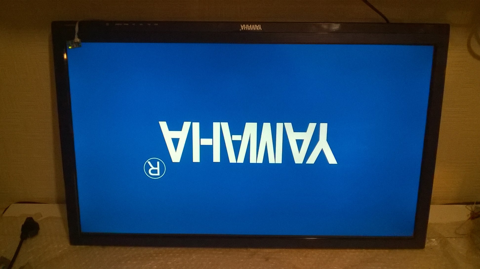

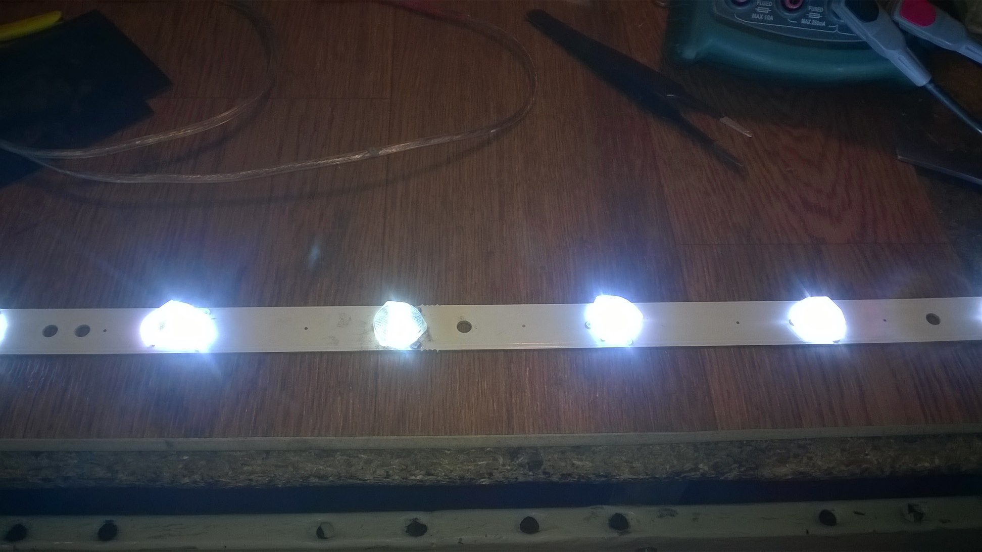

И так. Все работает :yahoo: Ни каких засветов, либо пятен нет, защита не срабатывает, остается понизить напряжение на светодиоды, иначе остальные погорят, одно не очень удобно, все на одной плате.

Сам инвертор отмечен красным

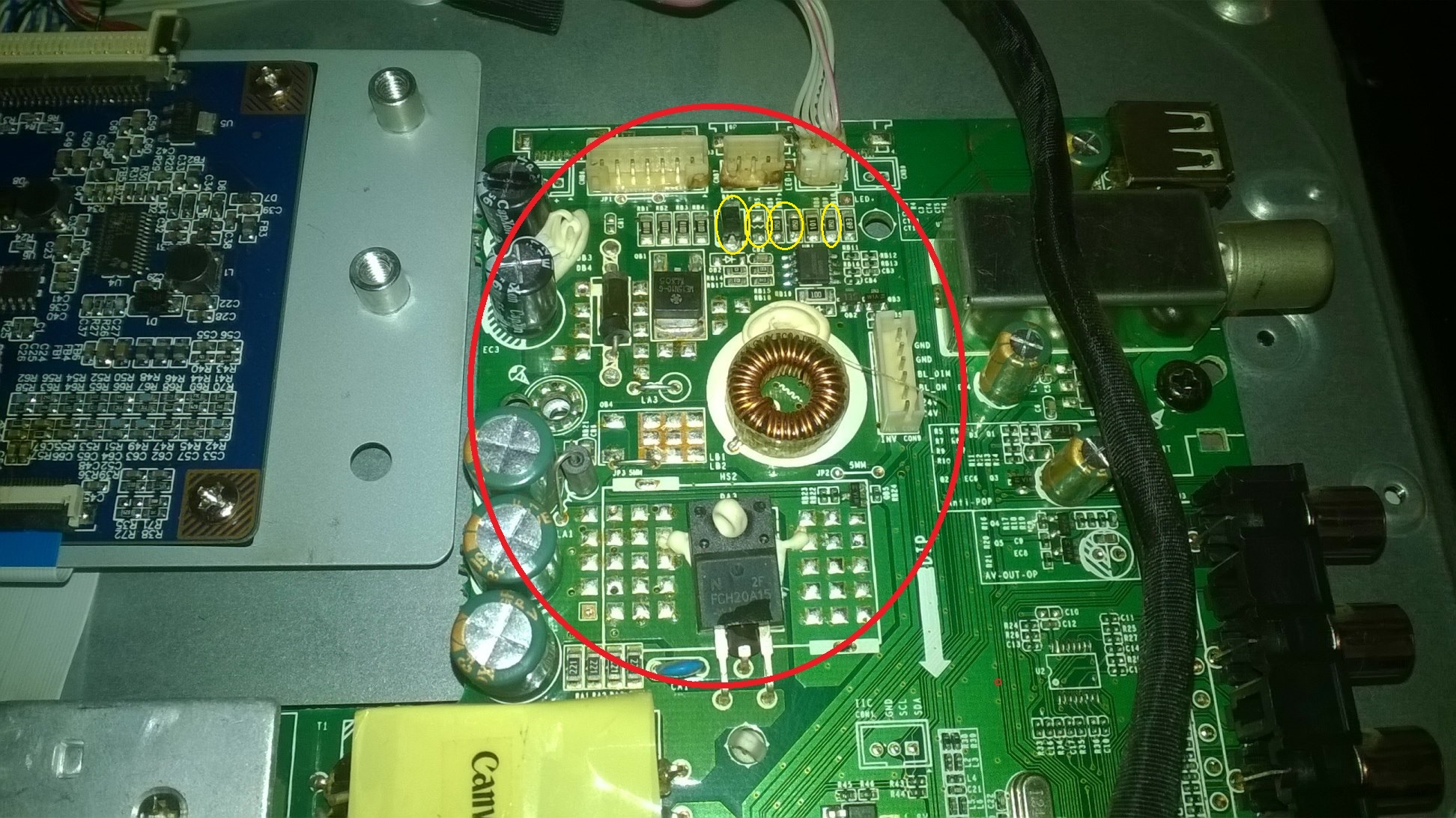

Изначально напряжение питания составляет 33в. понизить до нужного можно путем увеличения сопротивления резисторов отмеченным желтыми кружками, надеюсь кому нибудь пригодится данная информация :)
