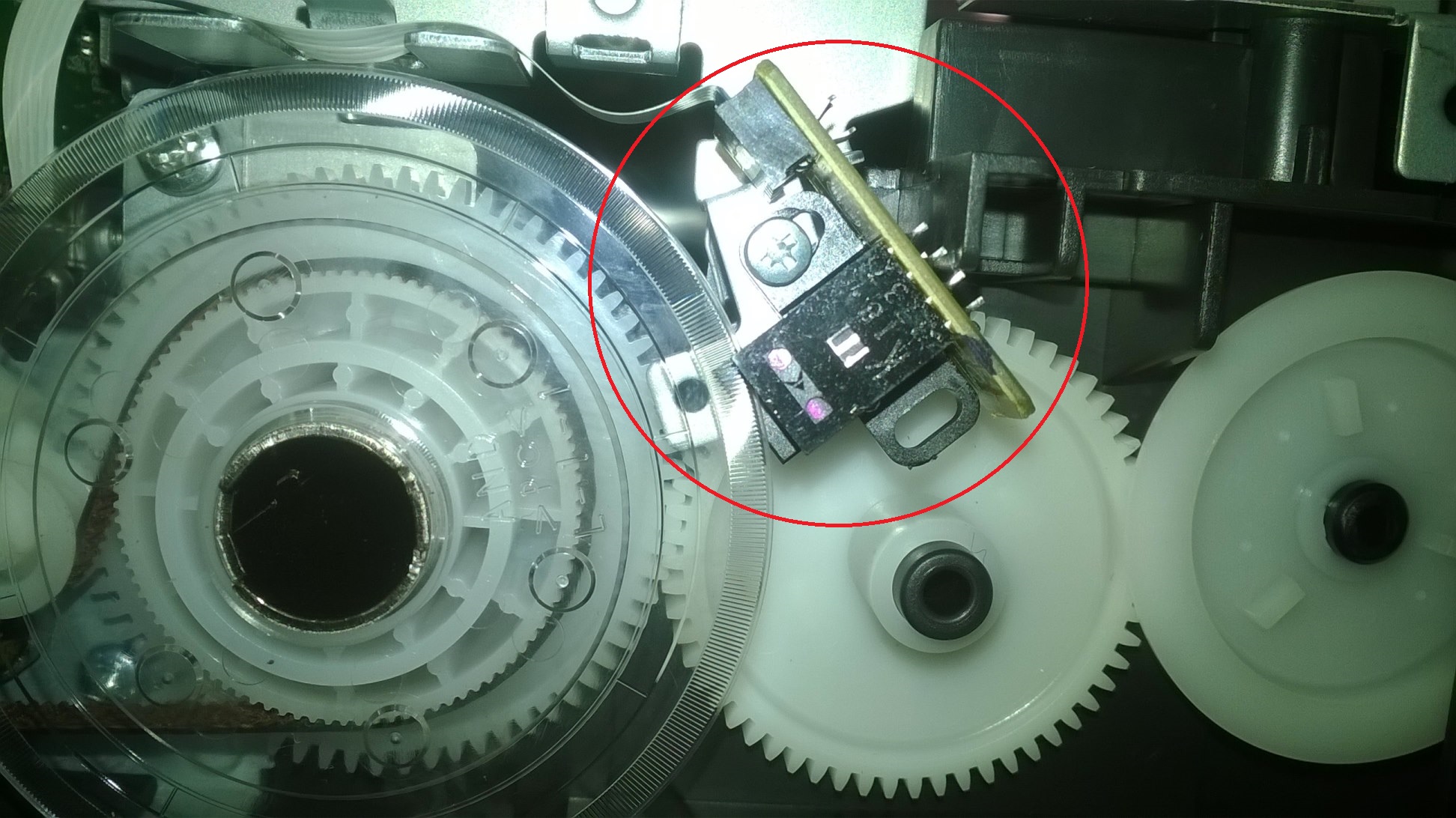

WP_20151202_007.jpg [ 365.92 КБ | Просмотров: 3542 ]
После разбора принтера (ссылка на разбор принтера http://www.youtube.com/watch?v=rqmxR5v9FpU) для снятия картриджей, и последующей их установкой и постановки на место корпуса, стали мигать индикатор бумага и капля. Решил, что проблема в памперсе, но программа сообщала о замятии бумаги, при тщательном осмотре, увидел, что при снятии корпуса, задел датчик положения вала и даже не заметил этого, так что будьте внимательнее и аккуратнее, я в первый раз разбирал данную модель и совершил ошибку :)
Не правильное положение

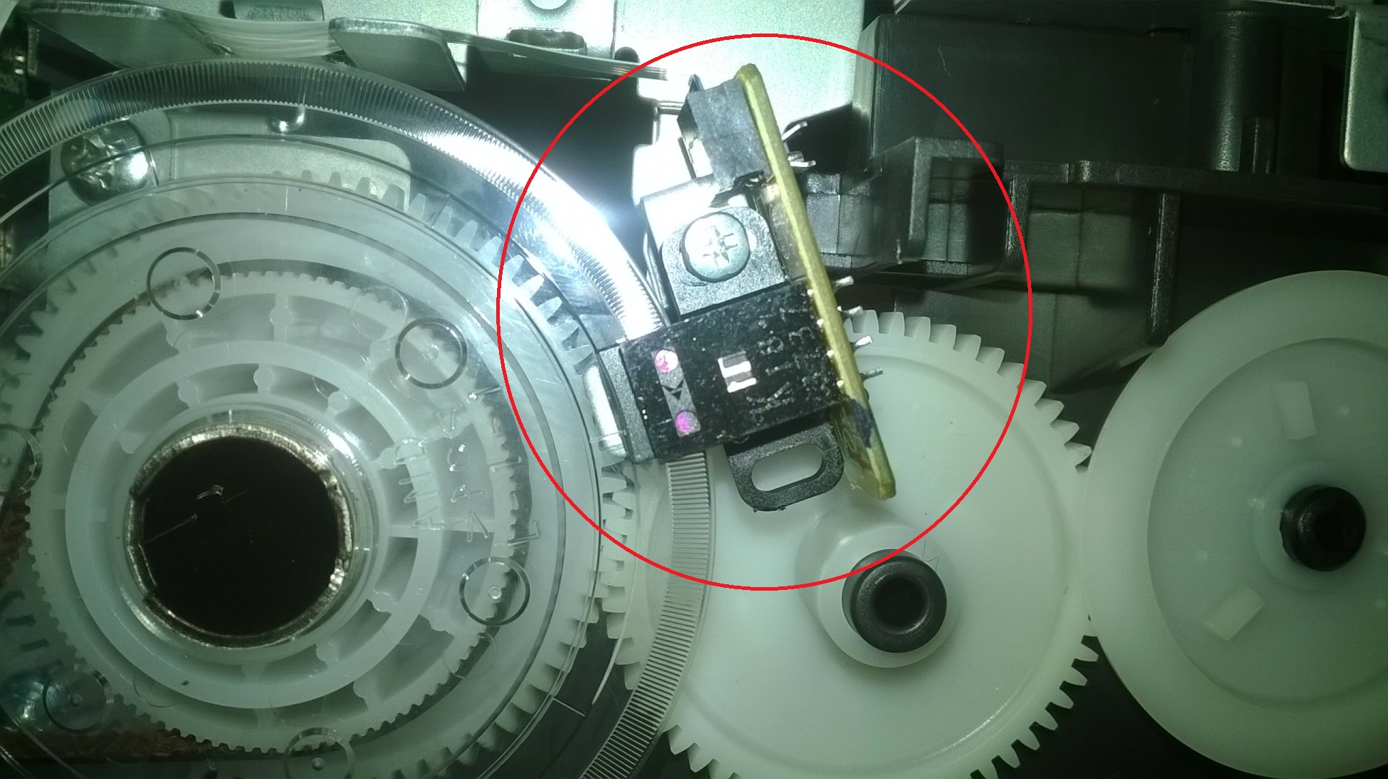

WP_20151202_004.jpg [ 485.47 КБ | Просмотров: 3542 ]
Правильное
WP_20151202_005.jpg [ 463.09 КБ | Просмотров: 3542 ]
СообщениеДобавлено: 02 дек 2015, 17:37
Сообщения: 374
Откуда: Миллерово
место жительства: Миллерово
Есть еще один нюанс, лента положения головки, грязное пятнышко будет, та же ошибка. И датчик положения бумаги, он после разборки-сборки часто залегает.
СообщениеДобавлено: 02 дек 2015, 17:55
Ну это понятно, следить за чистотой необходимость :)
