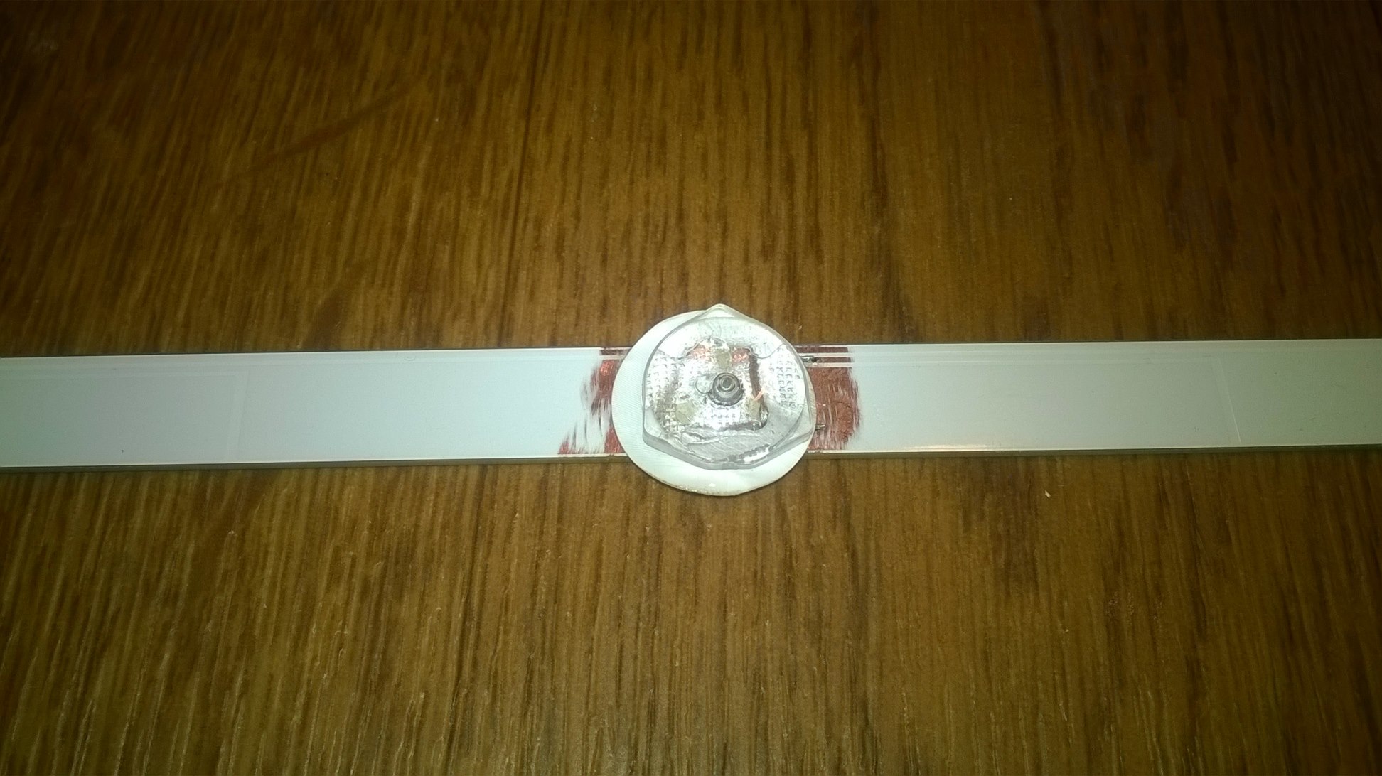

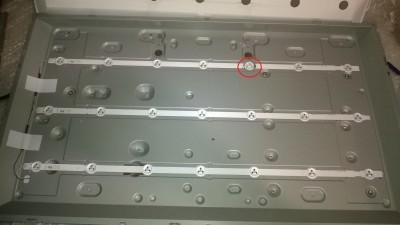

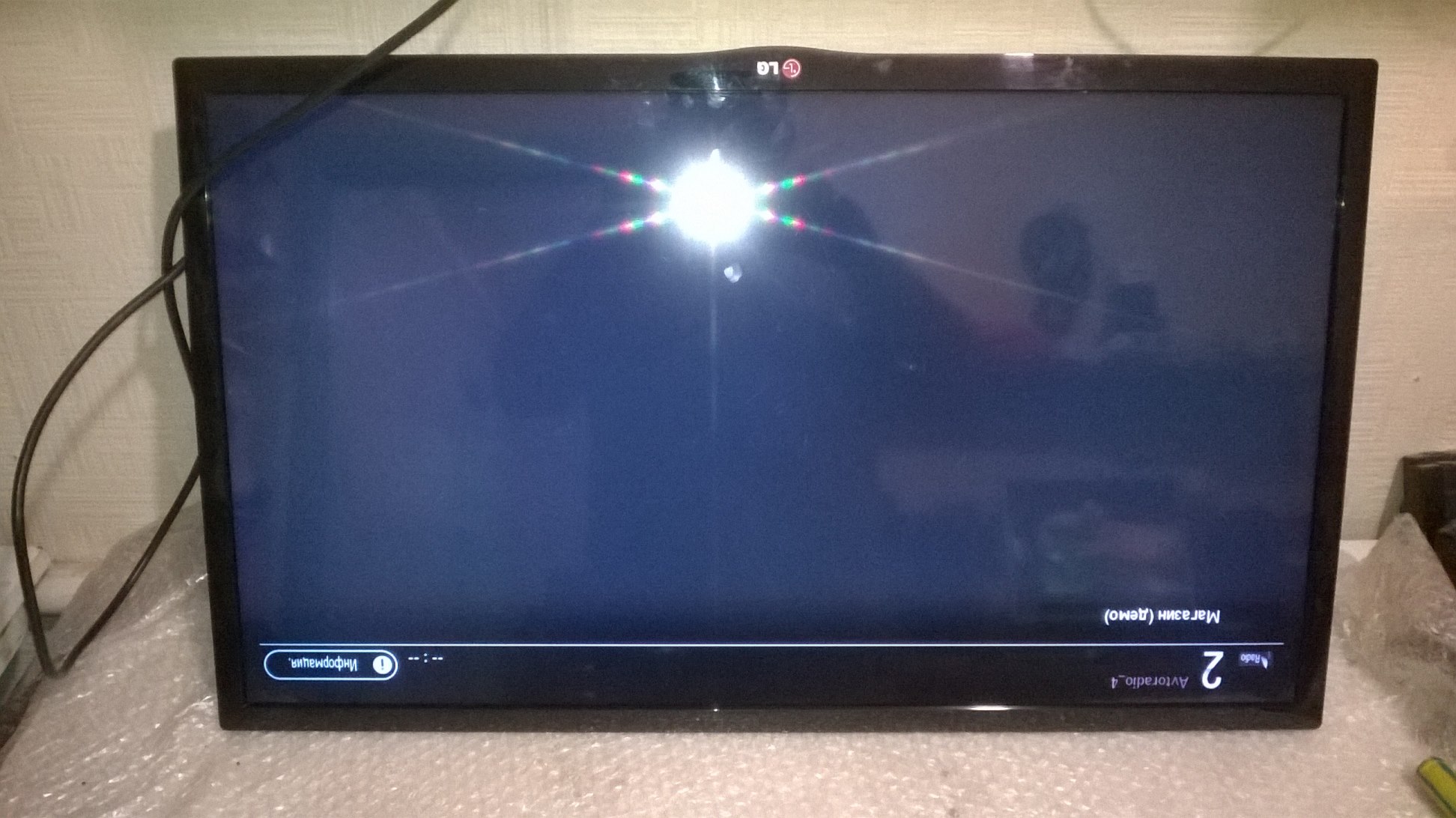

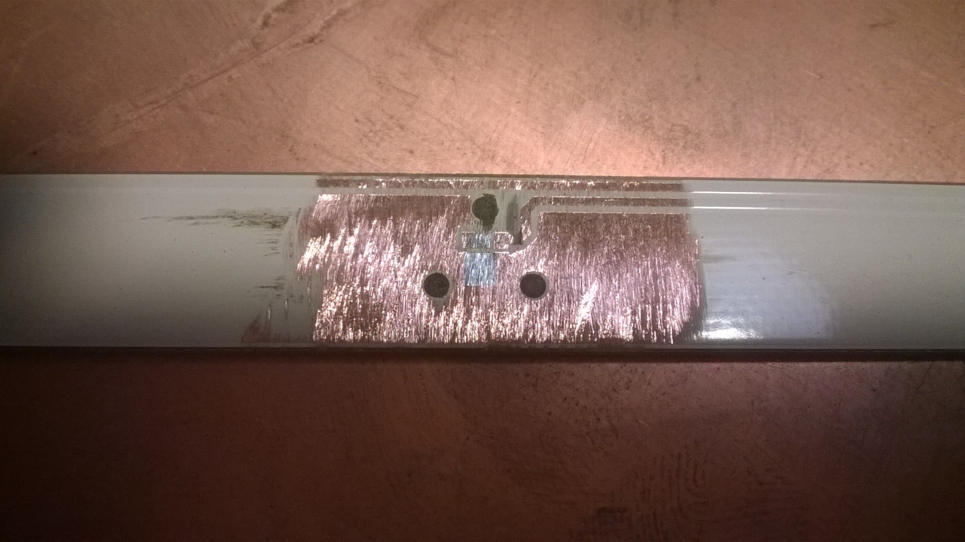

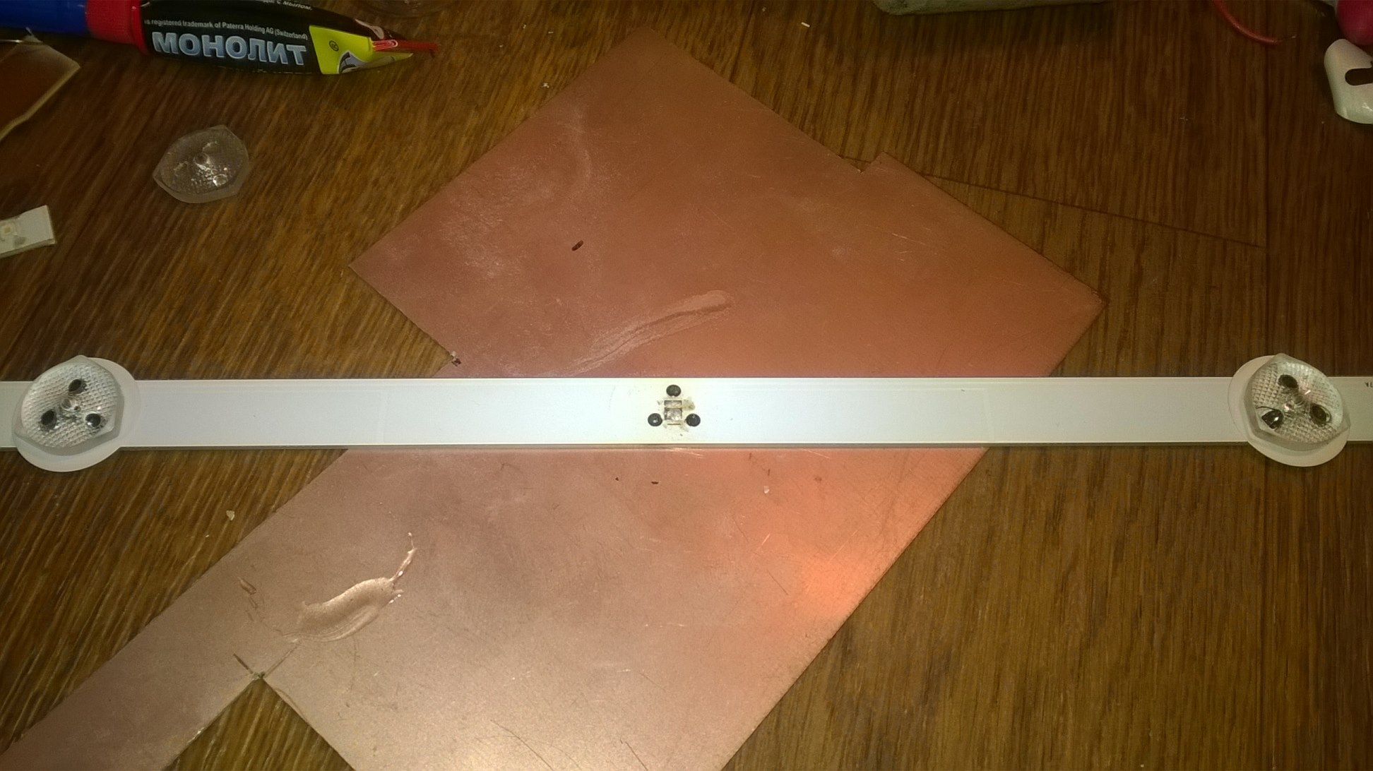

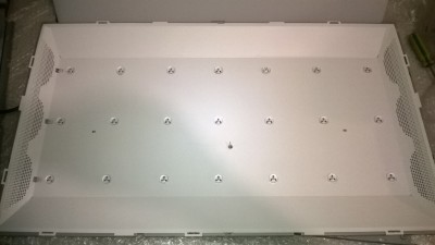

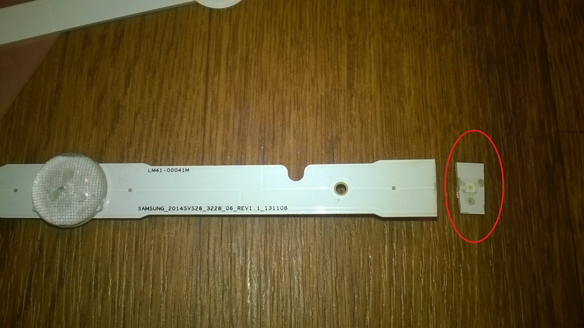

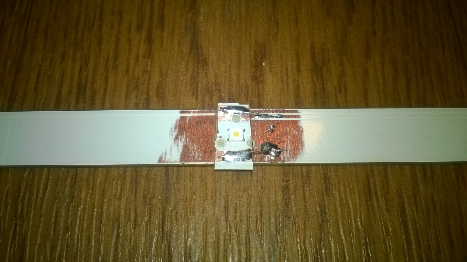

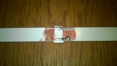

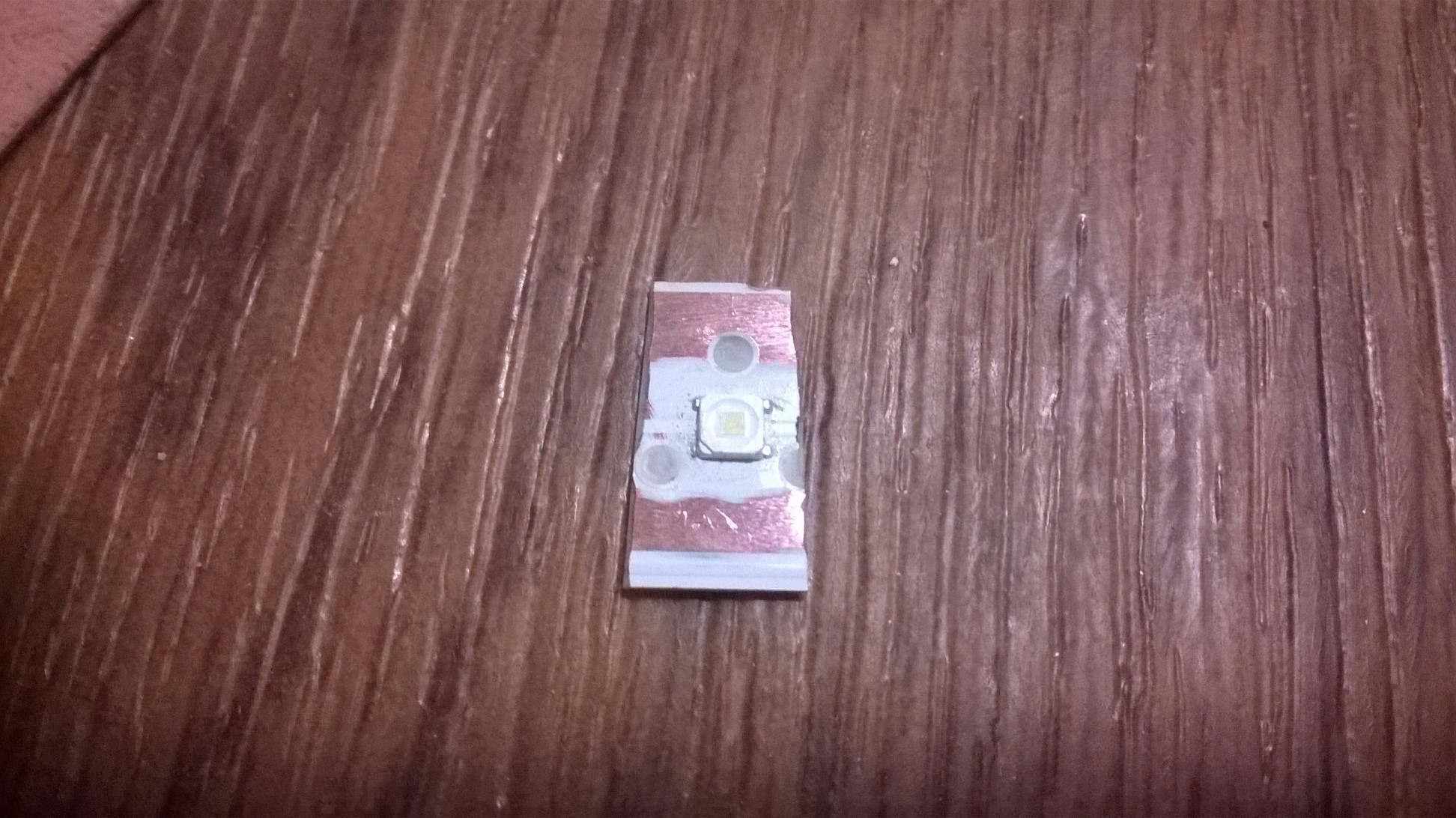

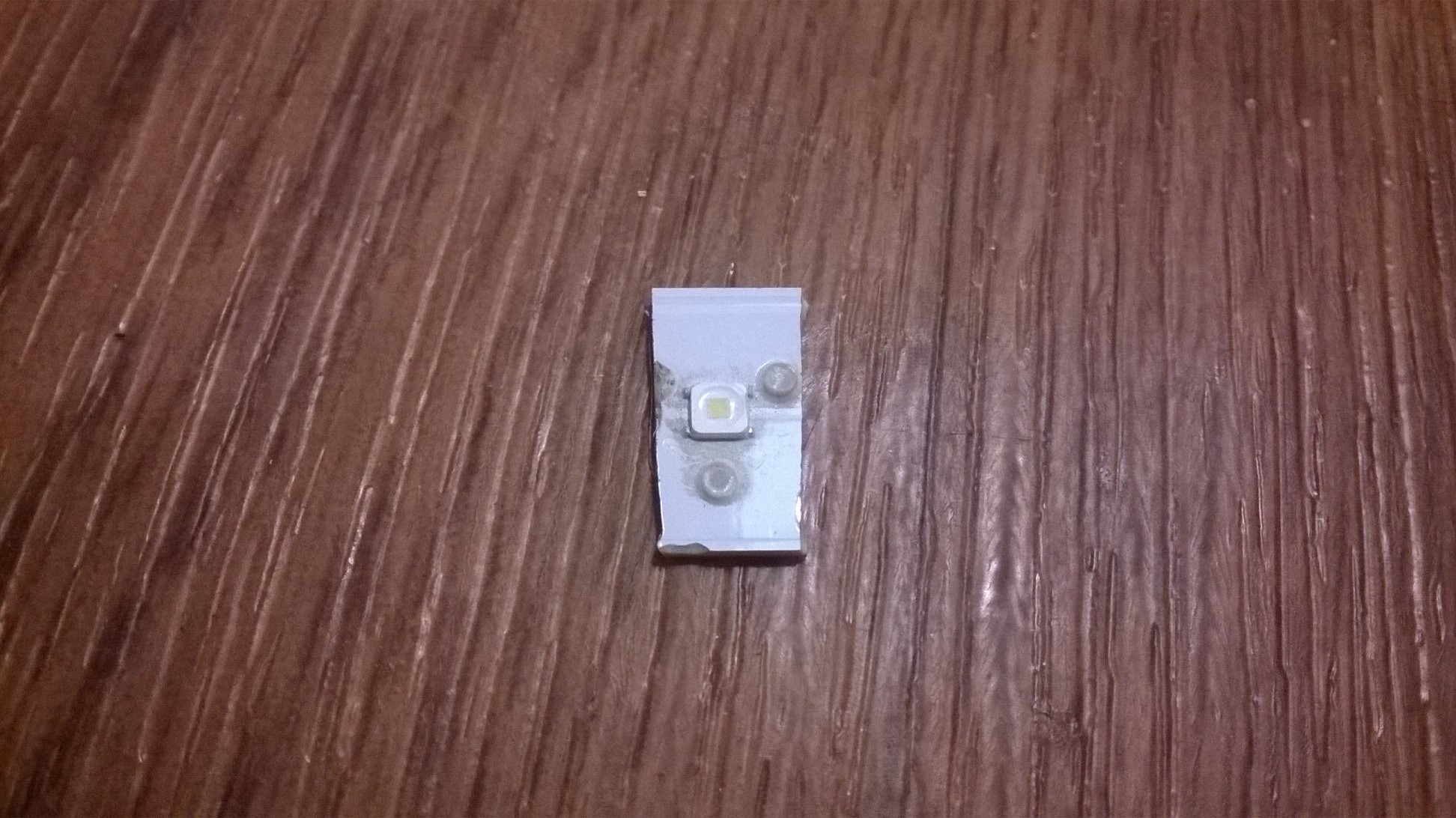

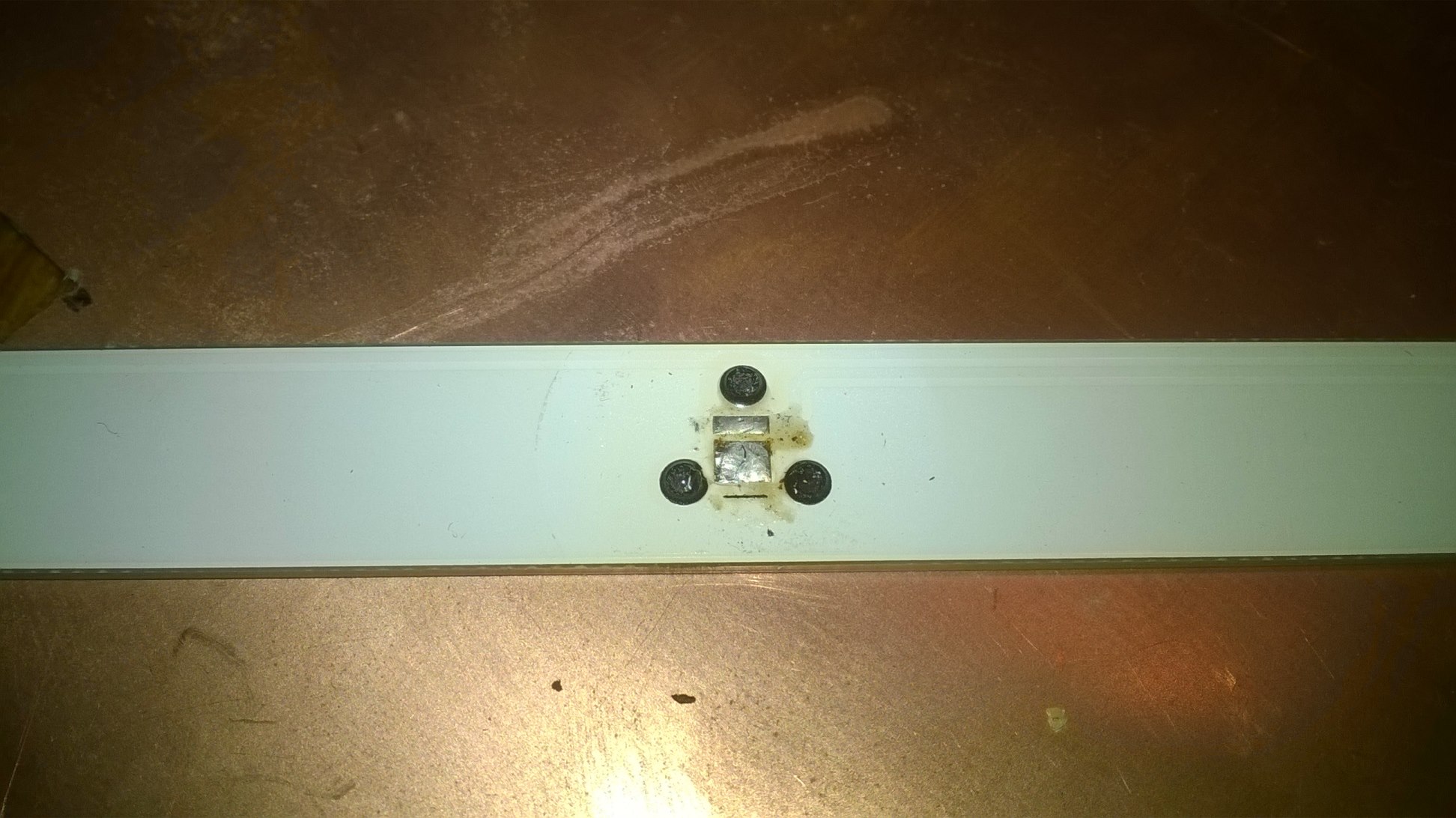

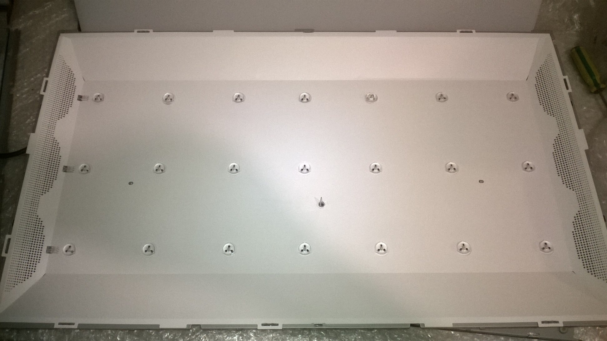

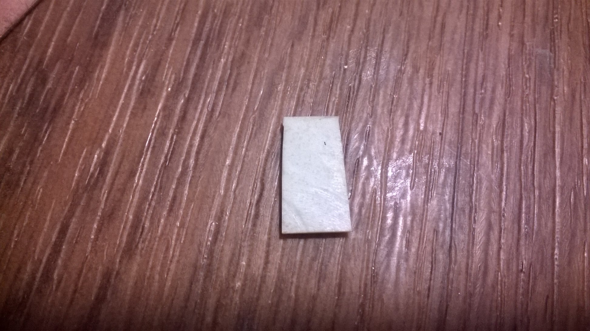

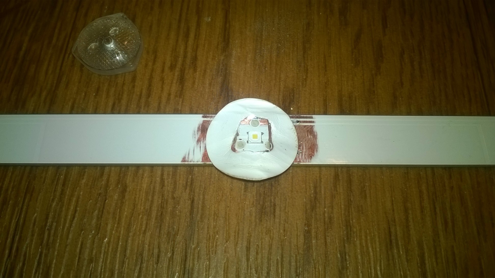

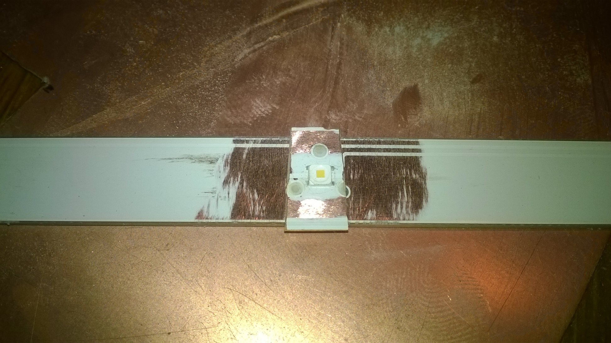

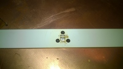

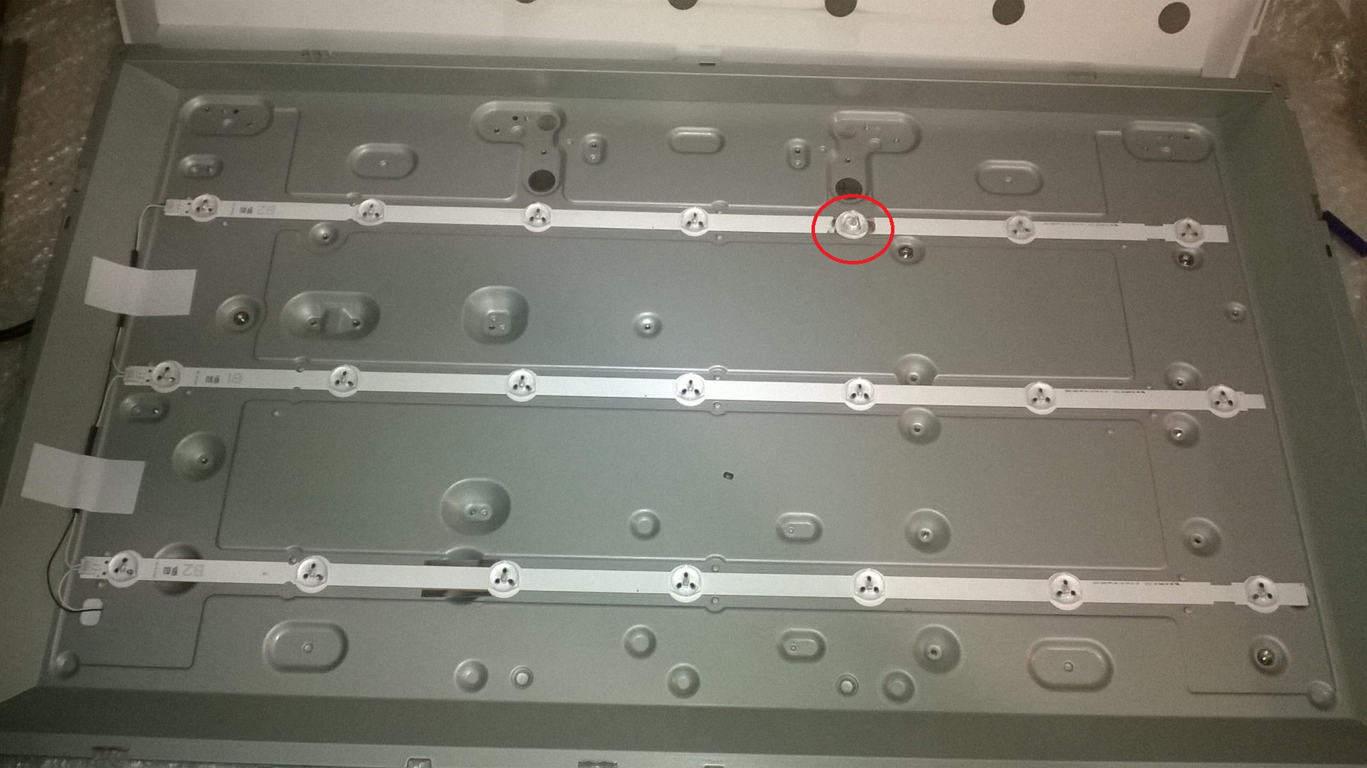

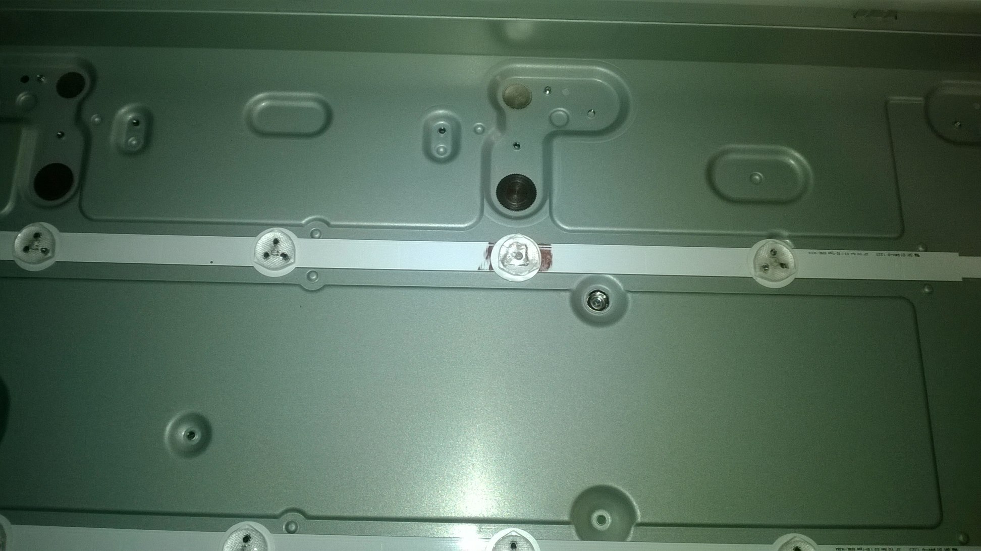

Ничего нового и особо интересного. LG звук есть, видео нет, просматривается картинка, при замере напряжения питания LED планок все отлично. Разбираем аккуратно короб, очень аккуратно, и находим сгоревший диод. Я поступил следующим образом: Убрал сгоревший, и на его место вклеил вместе с куском основания диод от самсунговской планки, и собрал все в обратном порядке. Далее просто фото.

Я разбор не стал фотографировать, думаю не буду повторяться, в инете много такой инфы, но в следующий раз исправлюсь :)
