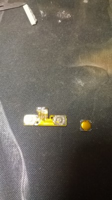

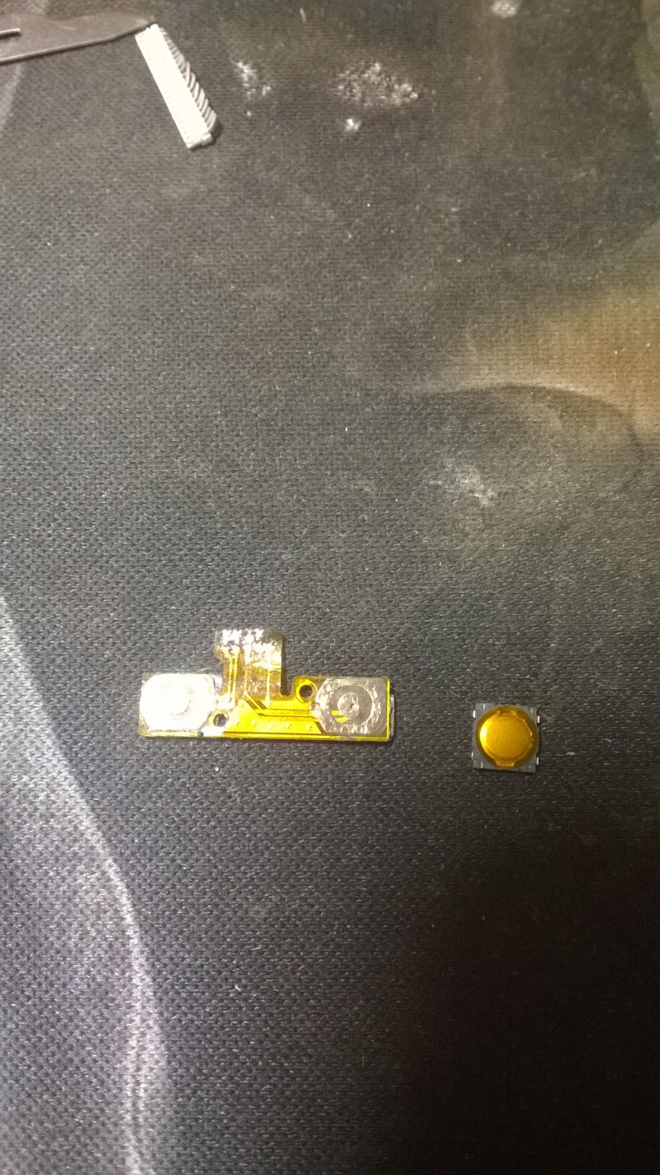

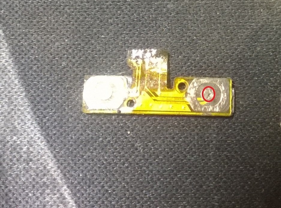

Старые кнопки были на основе маленьких мембранных пластин, думаю многие с такими сталкивались, но проблема оказалась в самом шлейфе
122.jpg [ 308.46 КБ | Просмотров: 1109 ]

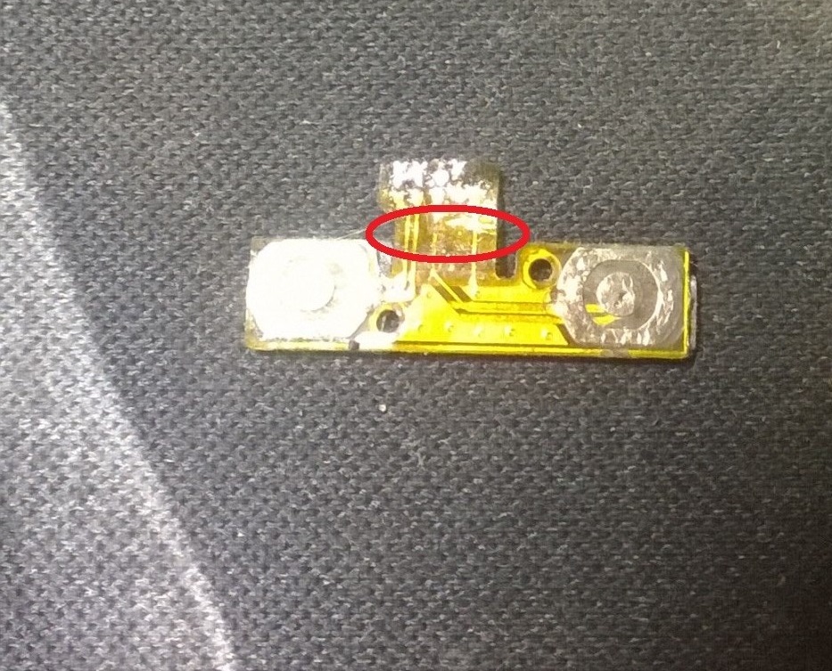

Дорожки переломились, можно было кинуть перемычки, но сделать это не возможно, так как перемычку нужно брать со средней точки, а значит при установке мембраны, будет происходить замыкание и мембрану поведет
2312.jpg [ 286.94 КБ | Просмотров: 1109 ]

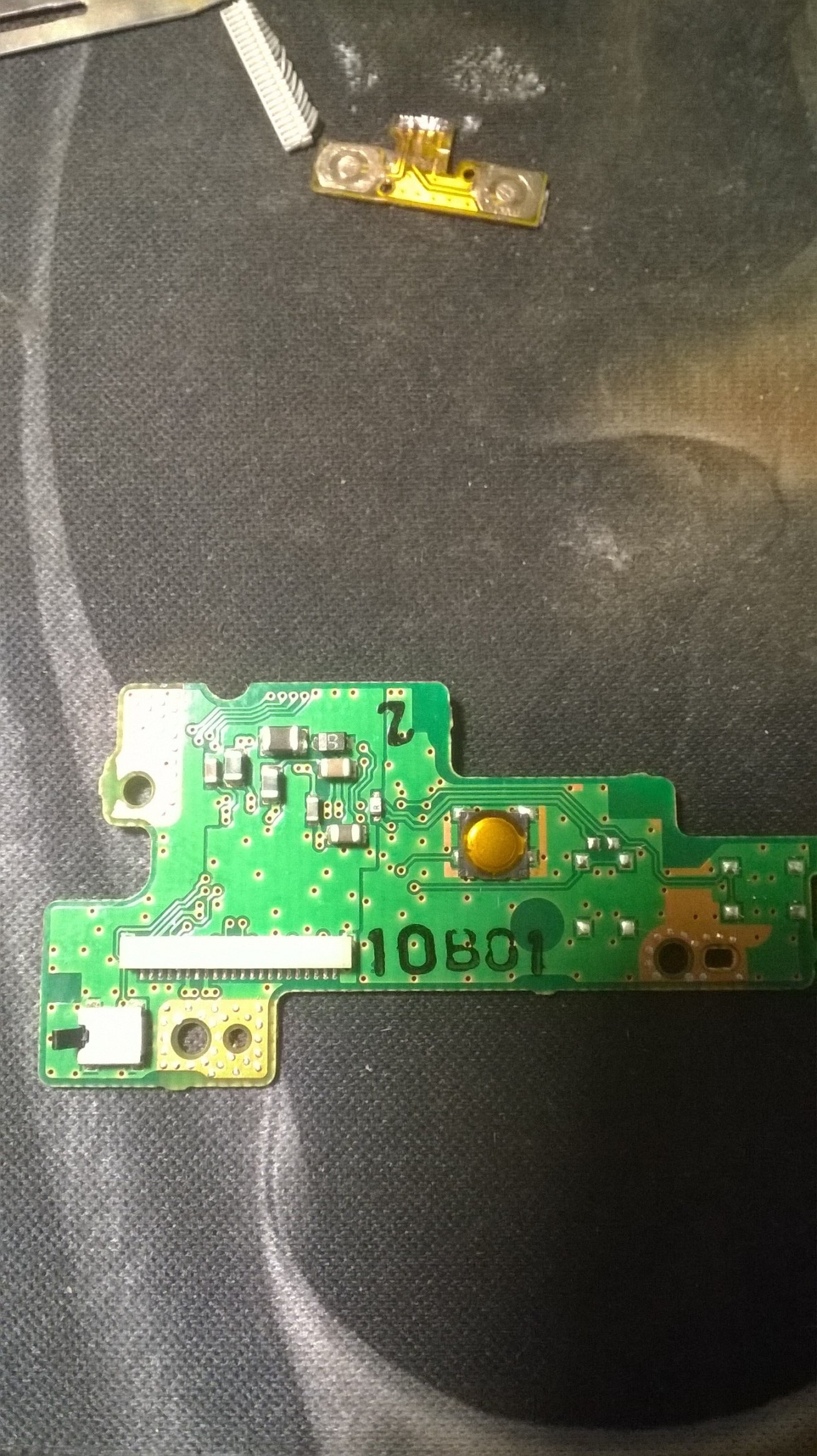

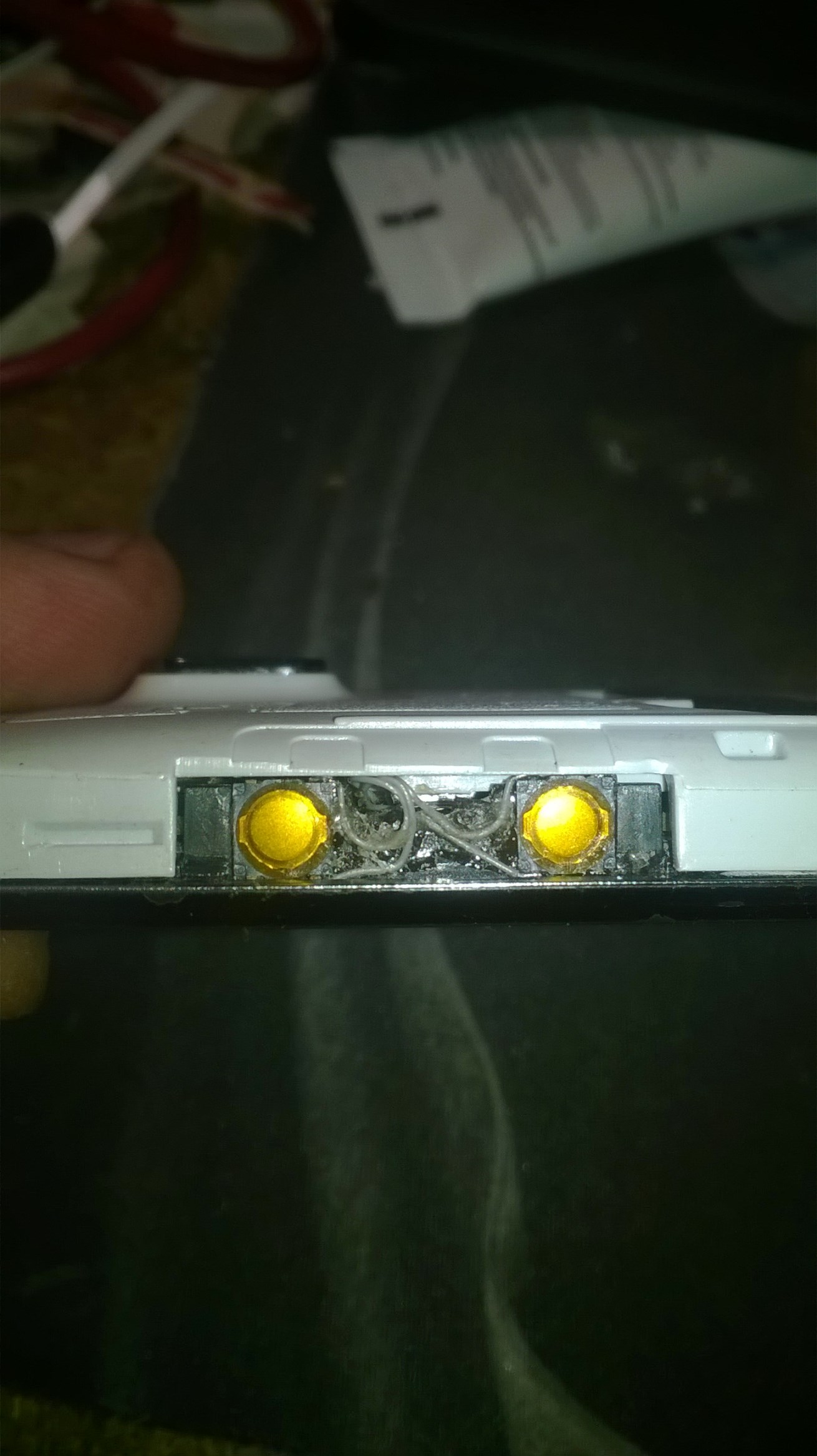

Решил использовать кнопки от цифровой камеры, маленькие и тонкие
WP_20150905_028.jpg [ 715.84 КБ | Просмотров: 1109 ]

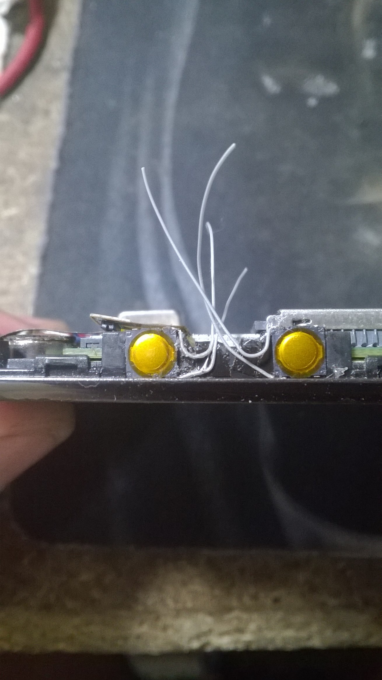

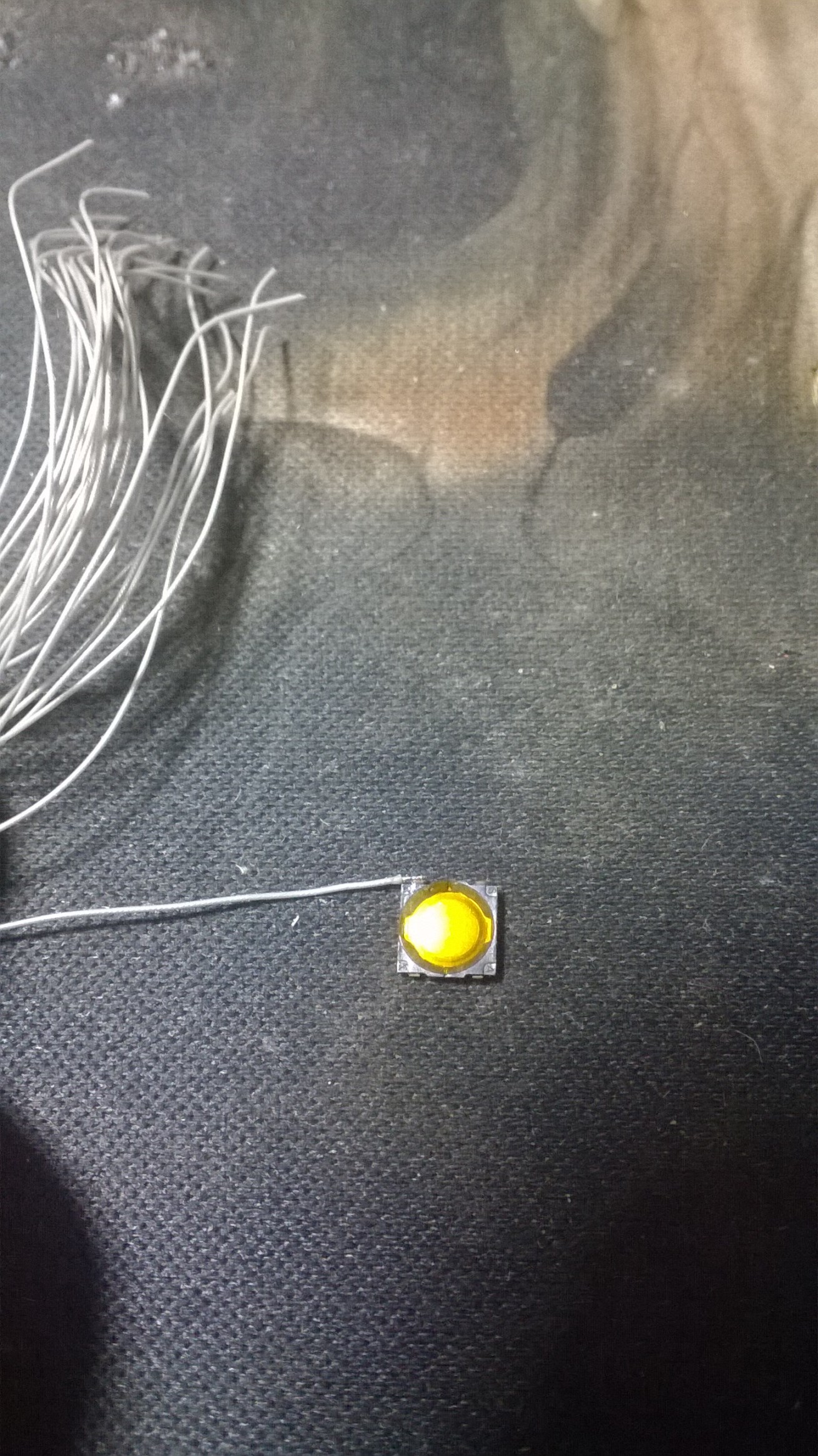

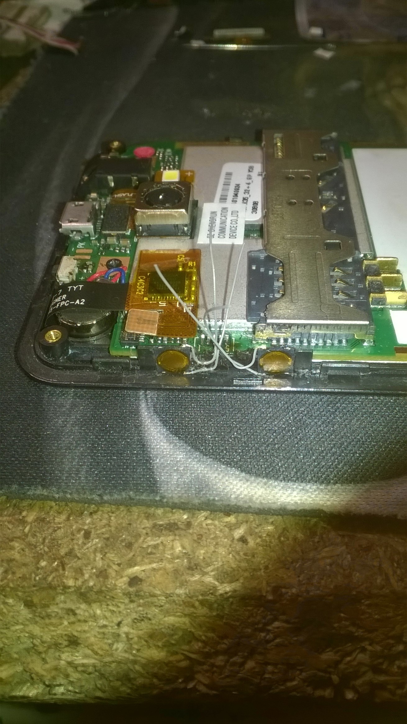

А далее нужно только припаять и закрепить кнопки на корпусе
WP_20150905_021.jpg [ 739 КБ | Просмотров: 1109 ]
WP_20150905_031.jpg [ 706.33 КБ | Просмотров: 1109 ]
WP_20150905_036.jpg [ 479.35 КБ | Просмотров: 1109 ]
WP_20150905_039.jpg [ 600.45 КБ | Просмотров: 1109 ]
WP_20150905_042.jpg [ 317.2 КБ | Просмотров: 1109 ]
Если ремонт нужно произвести быстро, такой метод вполне нормальный
