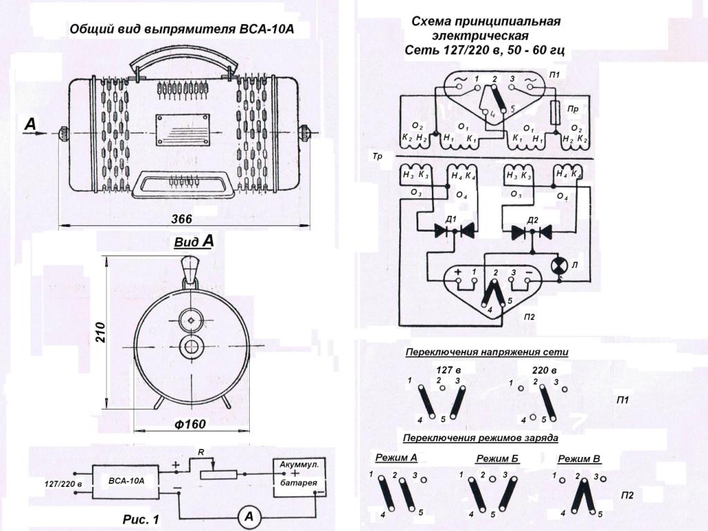

Решил упростить для общего понимания вот эту схему выпрямителя ВСА-10А, придать ей вид немножко другой. Для себя и для других. А то в который раз влажу в него пугаюсь обилием скруток и затычек, всевозможных разноцветных изолент

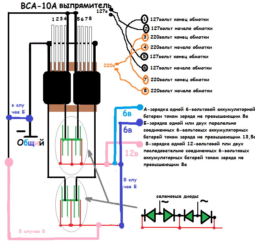

Вот так думаю будет попроще
