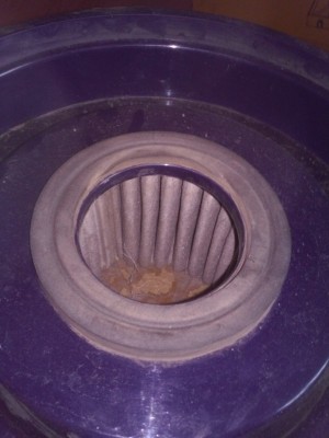

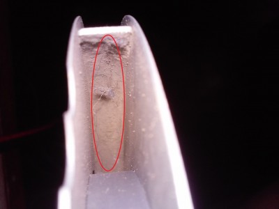

Скорее всего ничего нового не скажу, но может и окажется полезным. Если появляется сильная вибрация, что пылесос сам стремится уехать из дома, то есть смысл проверить подшипники и возможную причину из-за которой они могут быстро износится.

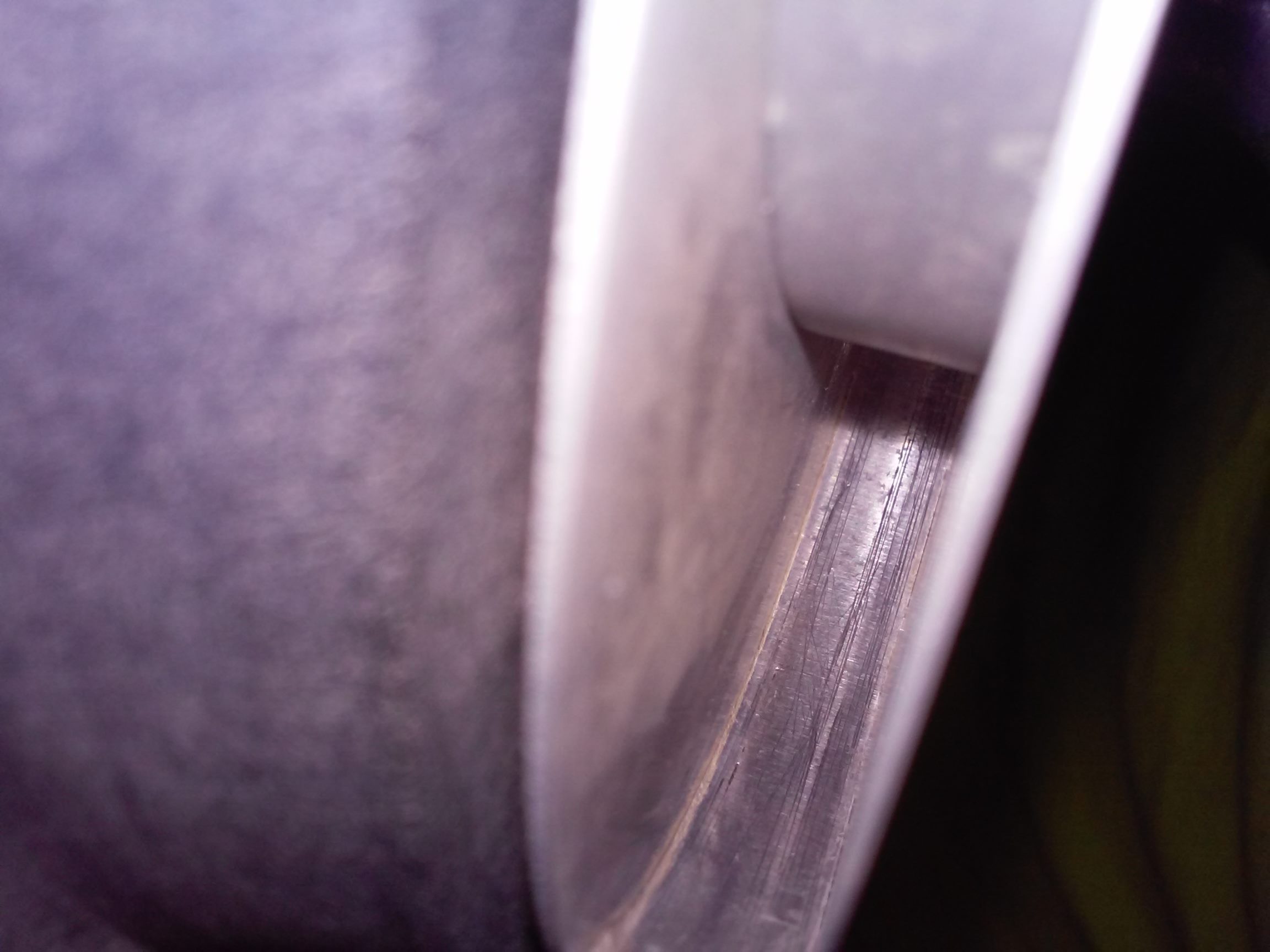

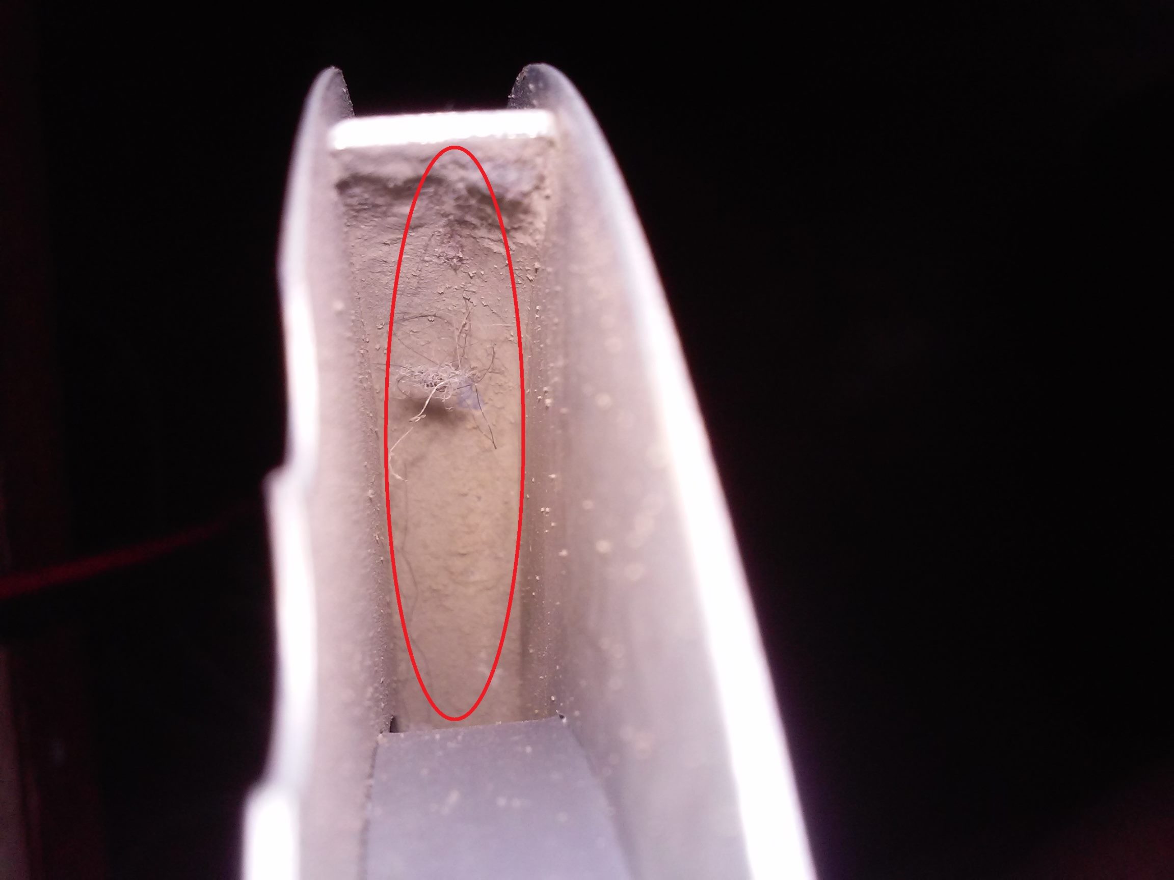

Из-за прилипшей пыли на внутренней стороне крыльчатки, происходит дисбаланс, и начинается сильная вибрация, иногда обходится прочисткой, а иногда и сменой подшипников.
20150327_123142.jpg [ 174.42 КБ | Просмотров: 1400 ]
После очистки
20150327_123234.jpg [ 202.25 КБ | Просмотров: 1400 ]

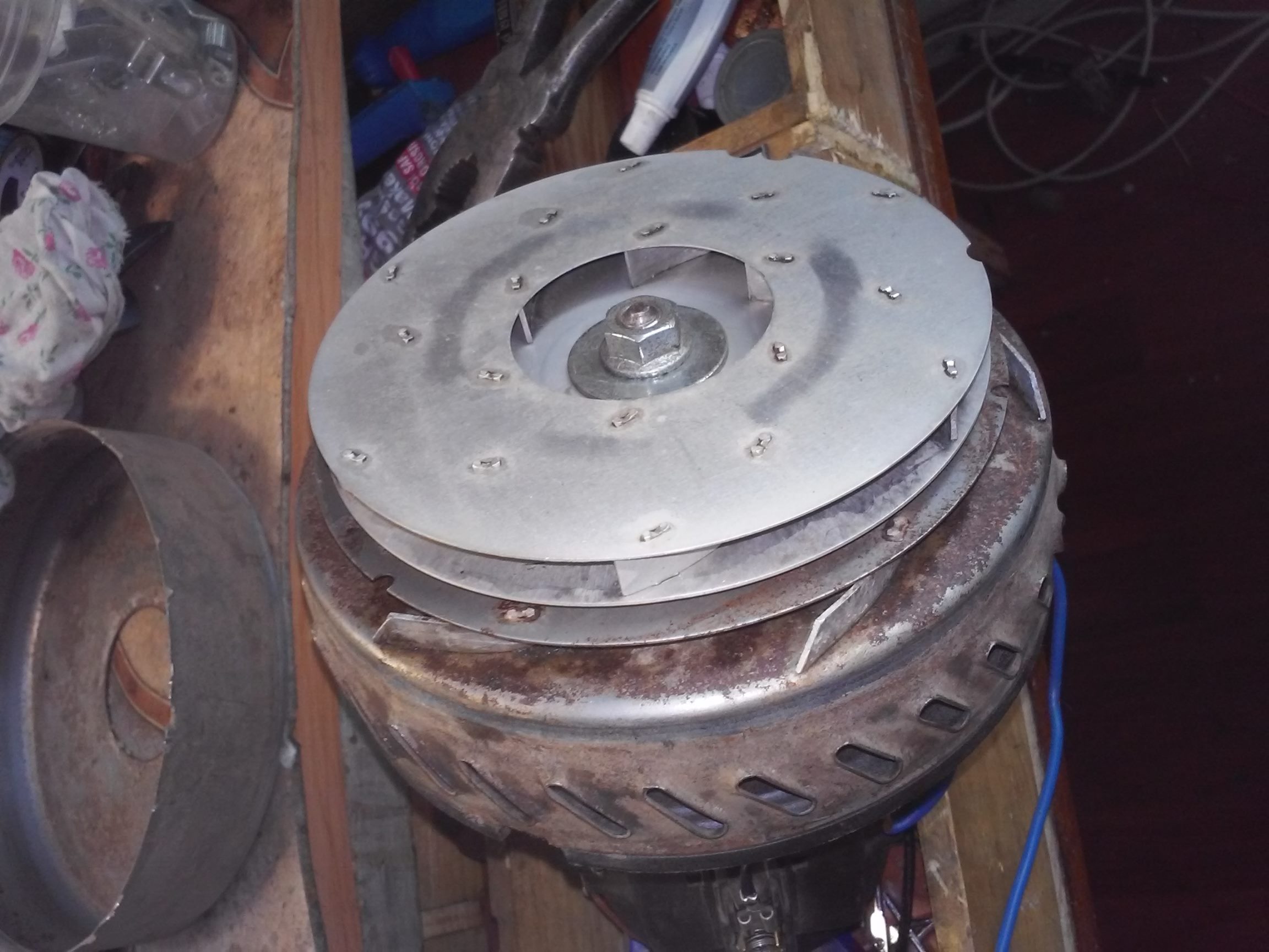

Двигателя разбираются по разному, что бы добраться до крыльчаток.
20150327_124225.jpg [ 335.72 КБ | Просмотров: 1400 ]

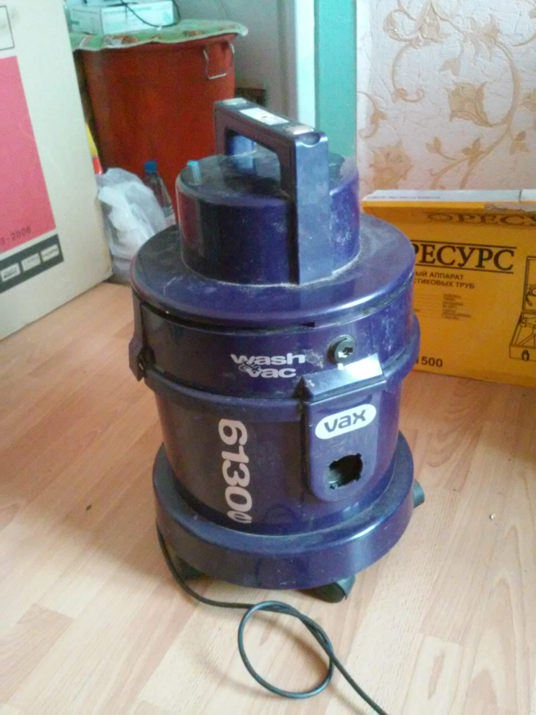

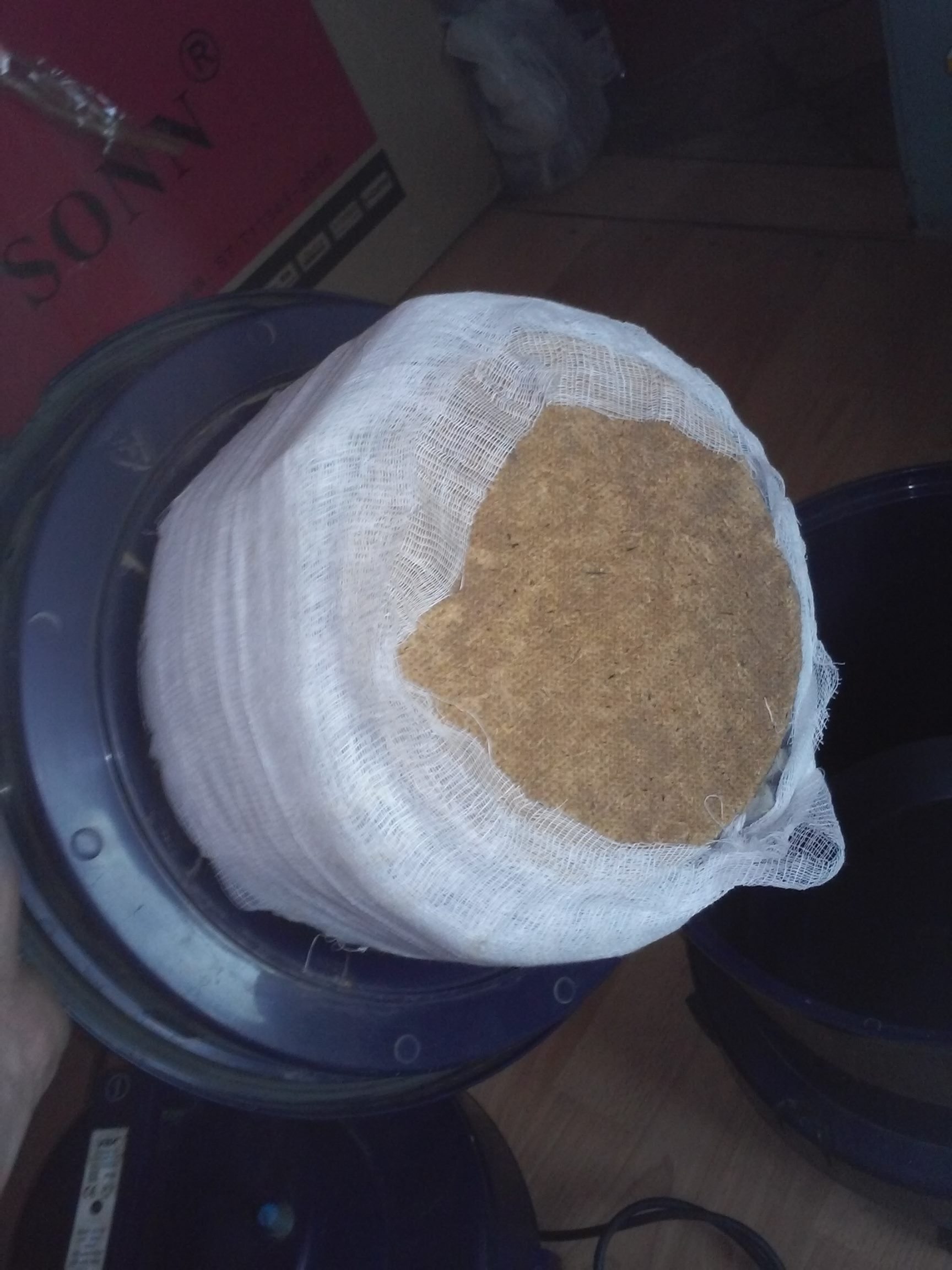

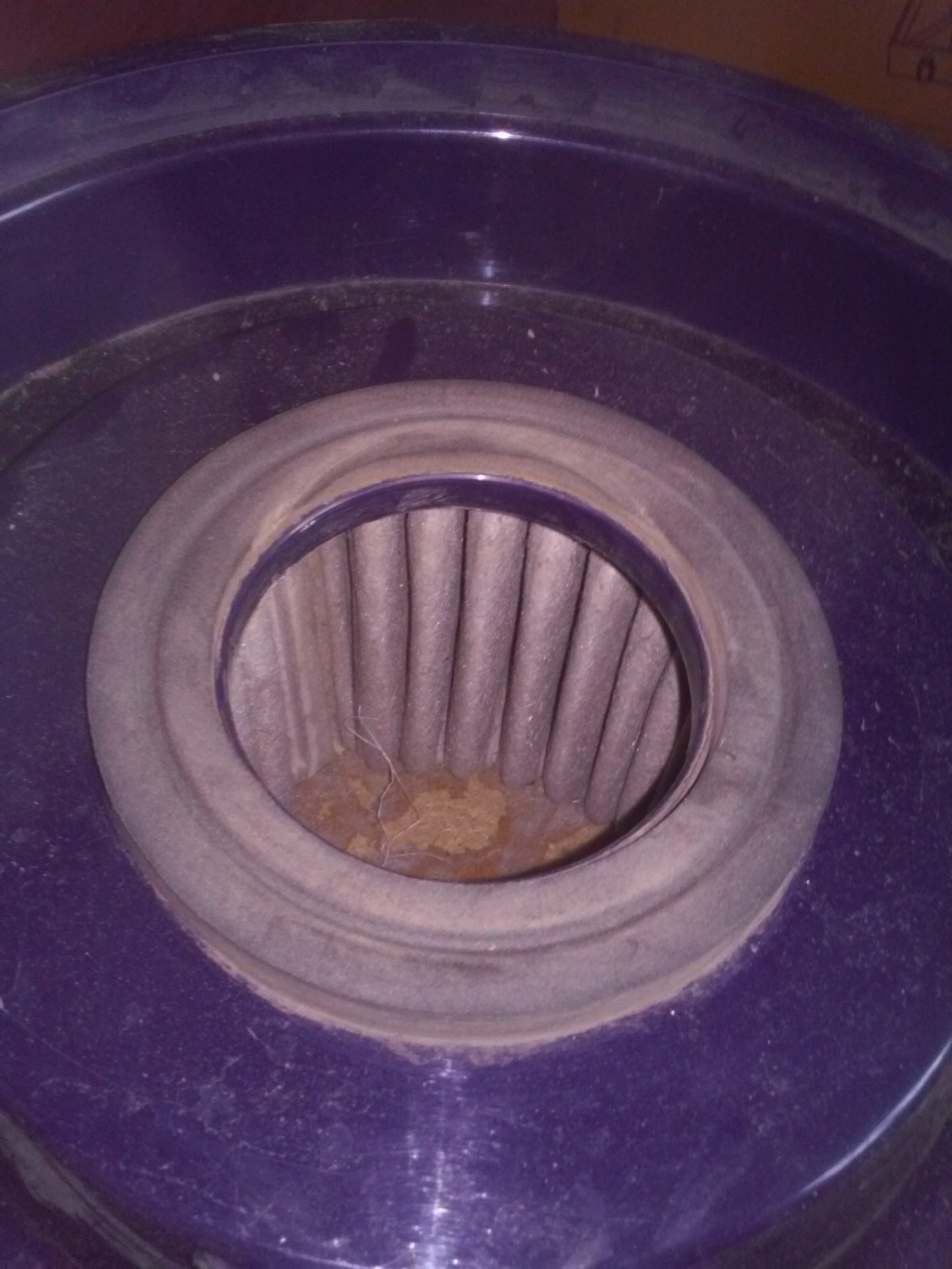

Возможно кто то и не видит смысла в ремонте пылесосов, но вот я свой очень даже люблю, сосет просто отлично :D Был куплен с рук, за копейки, при включении была сильная вибрация, после очистки крыльчаток и смены подшипника работает превосходно. Пришлось делать самодельный фильтр из двух автомобильных и дополнительного бинта, для лучшей очистки :D
20150327_130858.jpg [ 324.31 КБ | Просмотров: 1400 ]
20150327_130904.jpg [ 307.58 КБ | Просмотров: 1400 ]

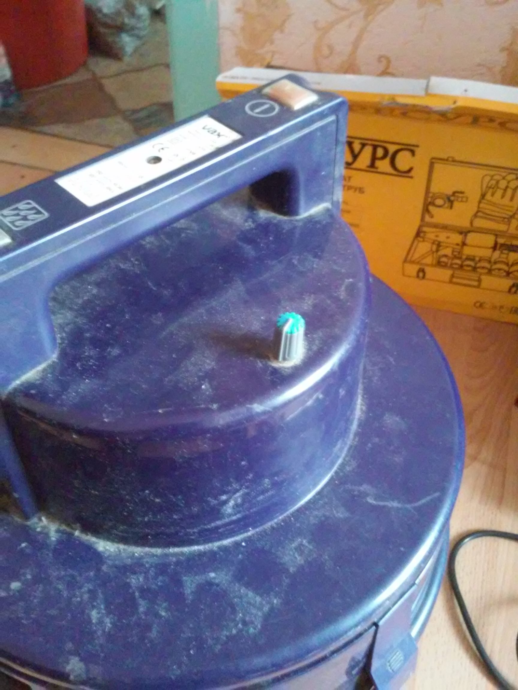

Так же установил плавный пуск с регулировкой, для долгой жизни двигателя.
20150327_130835.jpg [ 408.46 КБ | Просмотров: 1400 ]
Вот такой мой друг пылесос.
20150327_130828.jpg [ 368.25 КБ | Просмотров: 1400 ]
