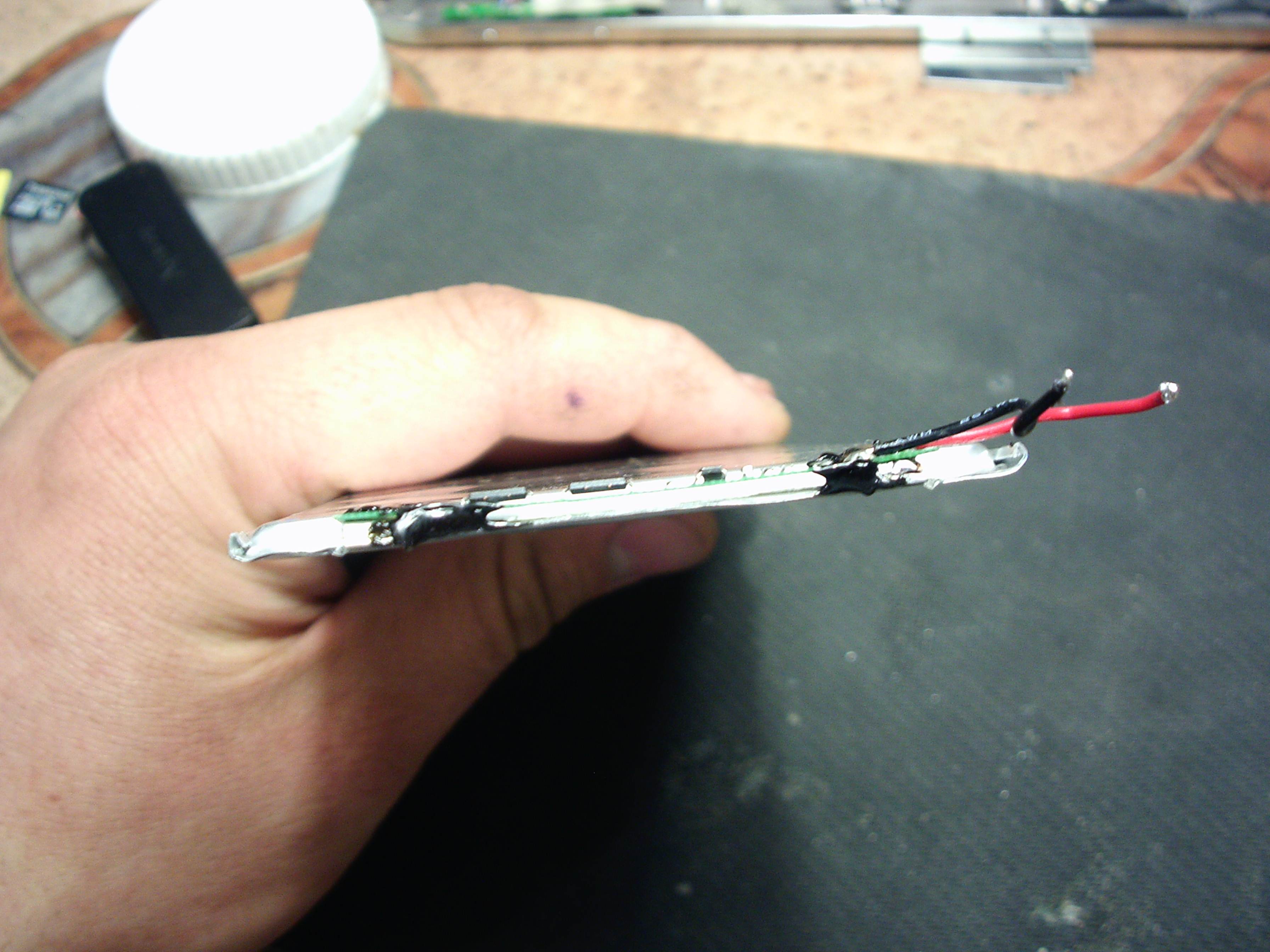

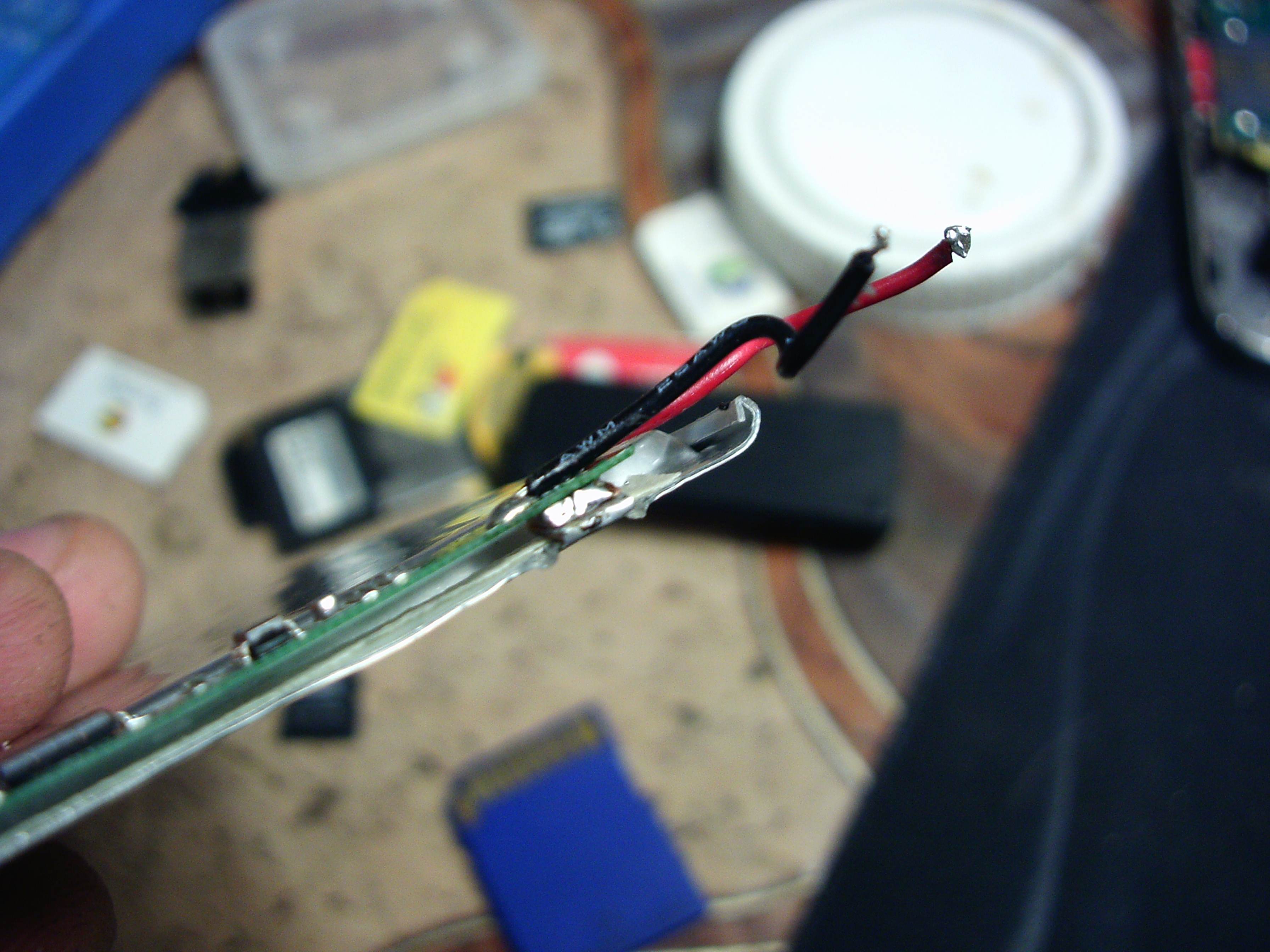

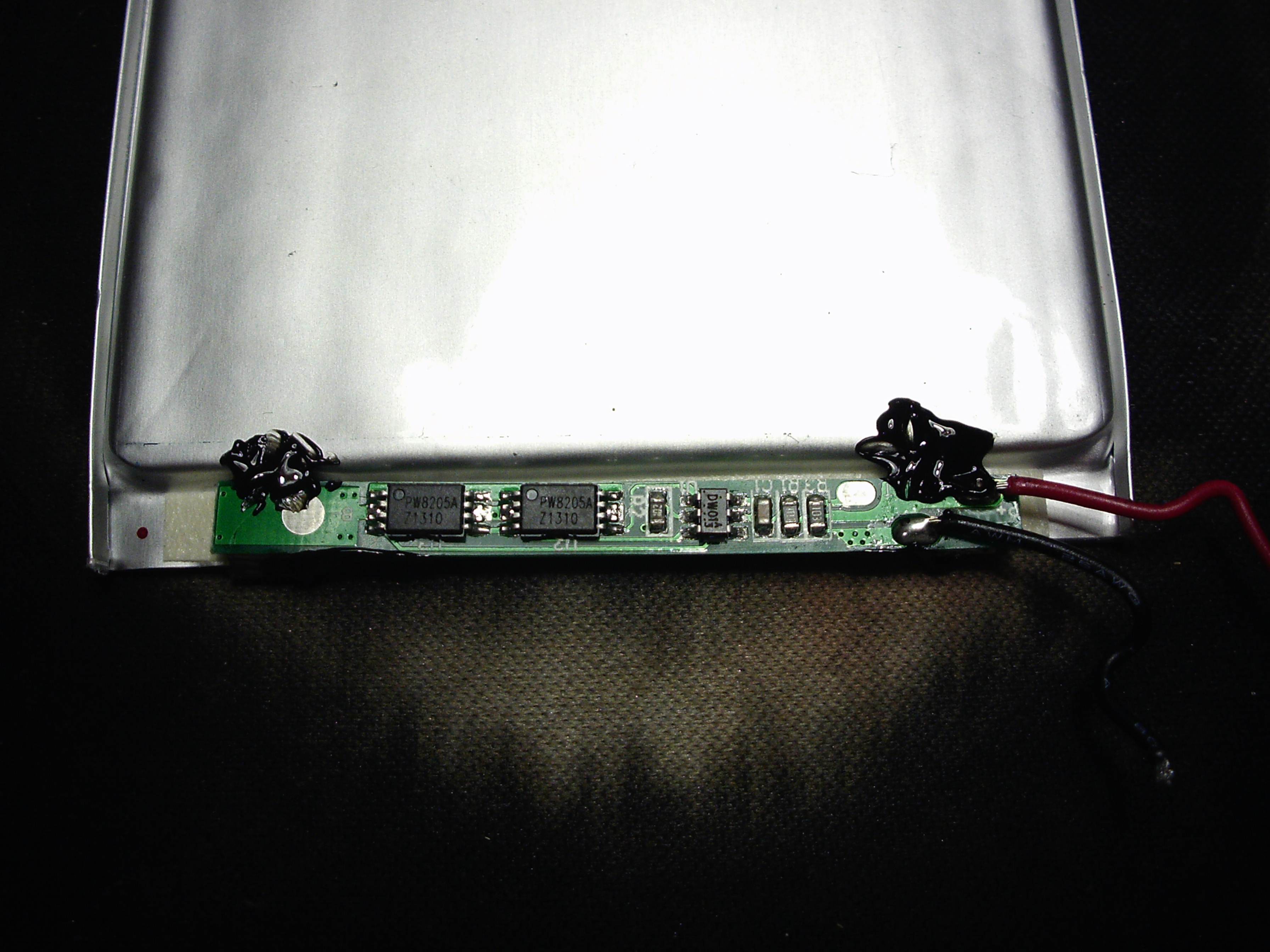

Планшет фирмы SANEI. Сам отключается, началось все после удара, иногда мог работать нормально, но чаще проявлялось под нагрузкой. При разборе выяснилось, что стоит постучать по плате, как планшет отключается, при постукивании в разные места, выяснилось, что при воздействии на АКБ, происходит отключение. После разбора АКБ была обнаружена проблема. Отвалились две пластины, от АКБ до контроллера заряда.
20150111_202631.jpg [ 276.58 КБ | Просмотров: 931 ]

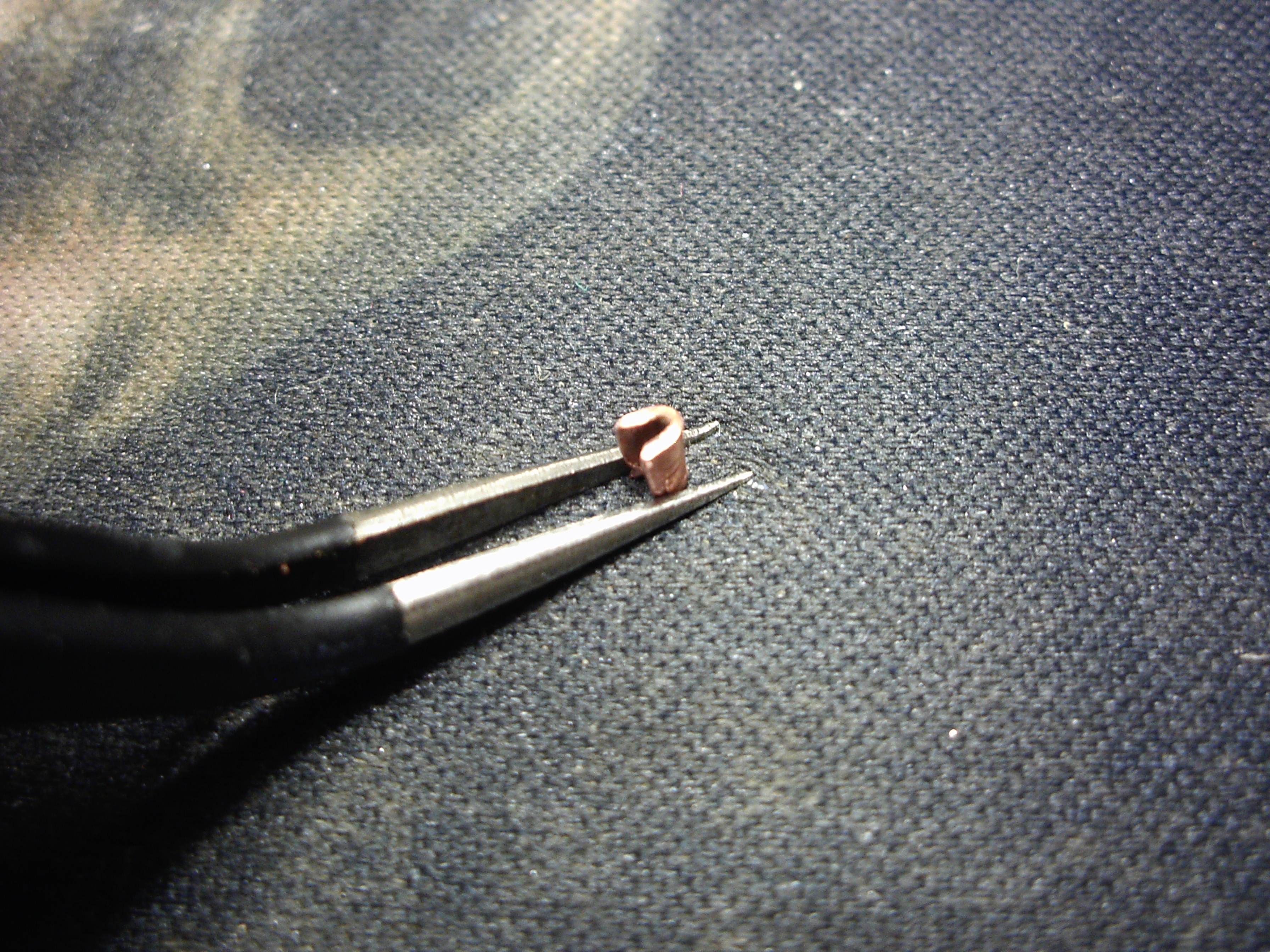

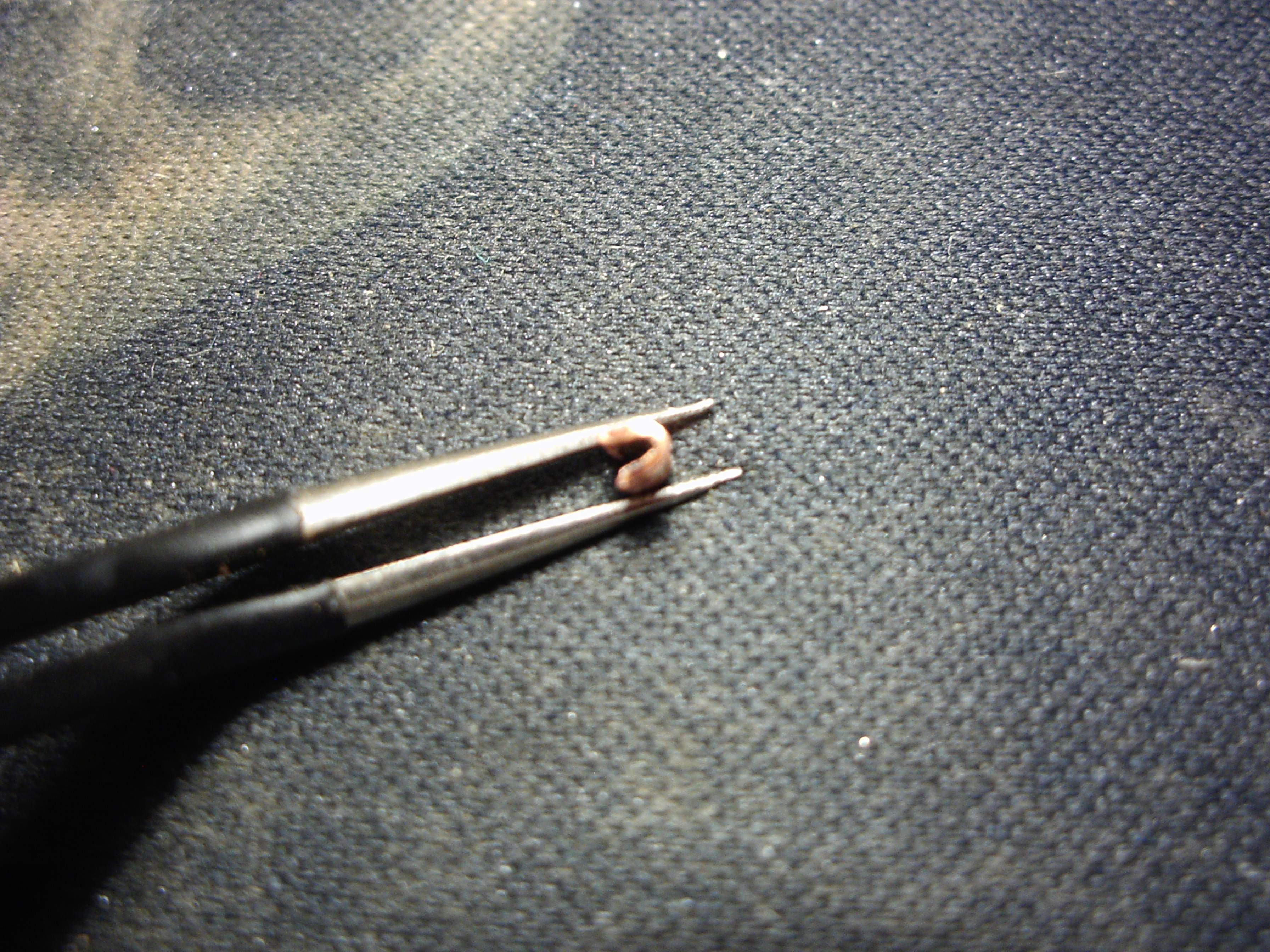

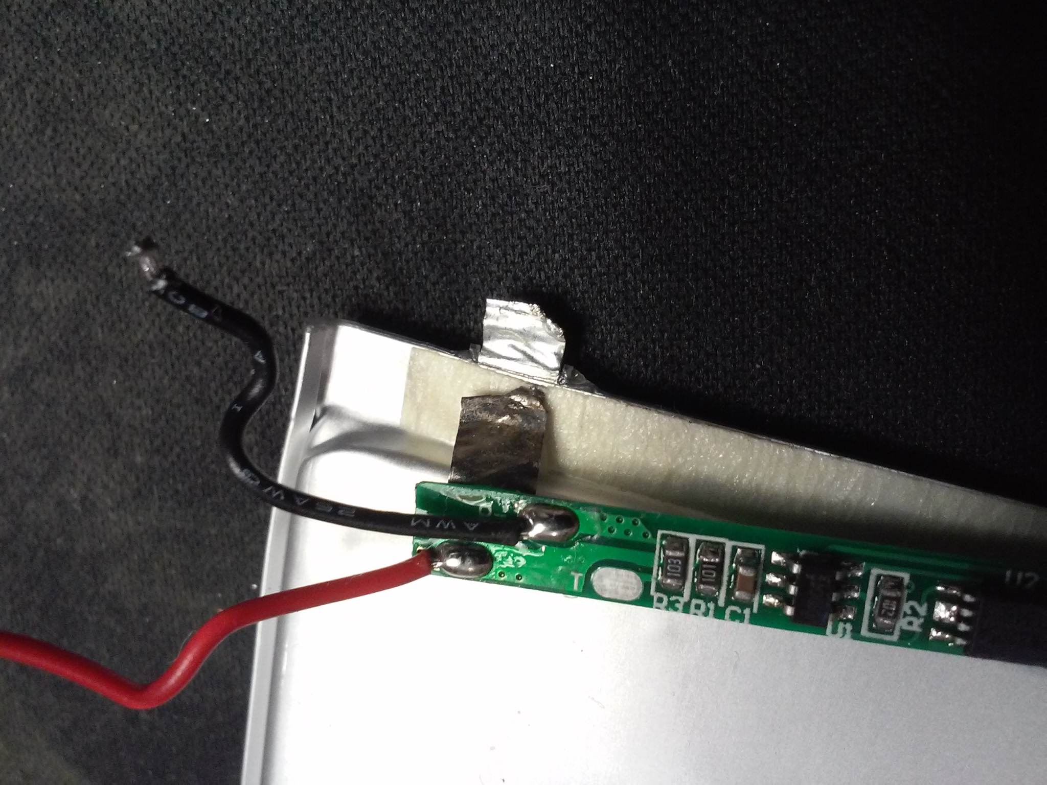

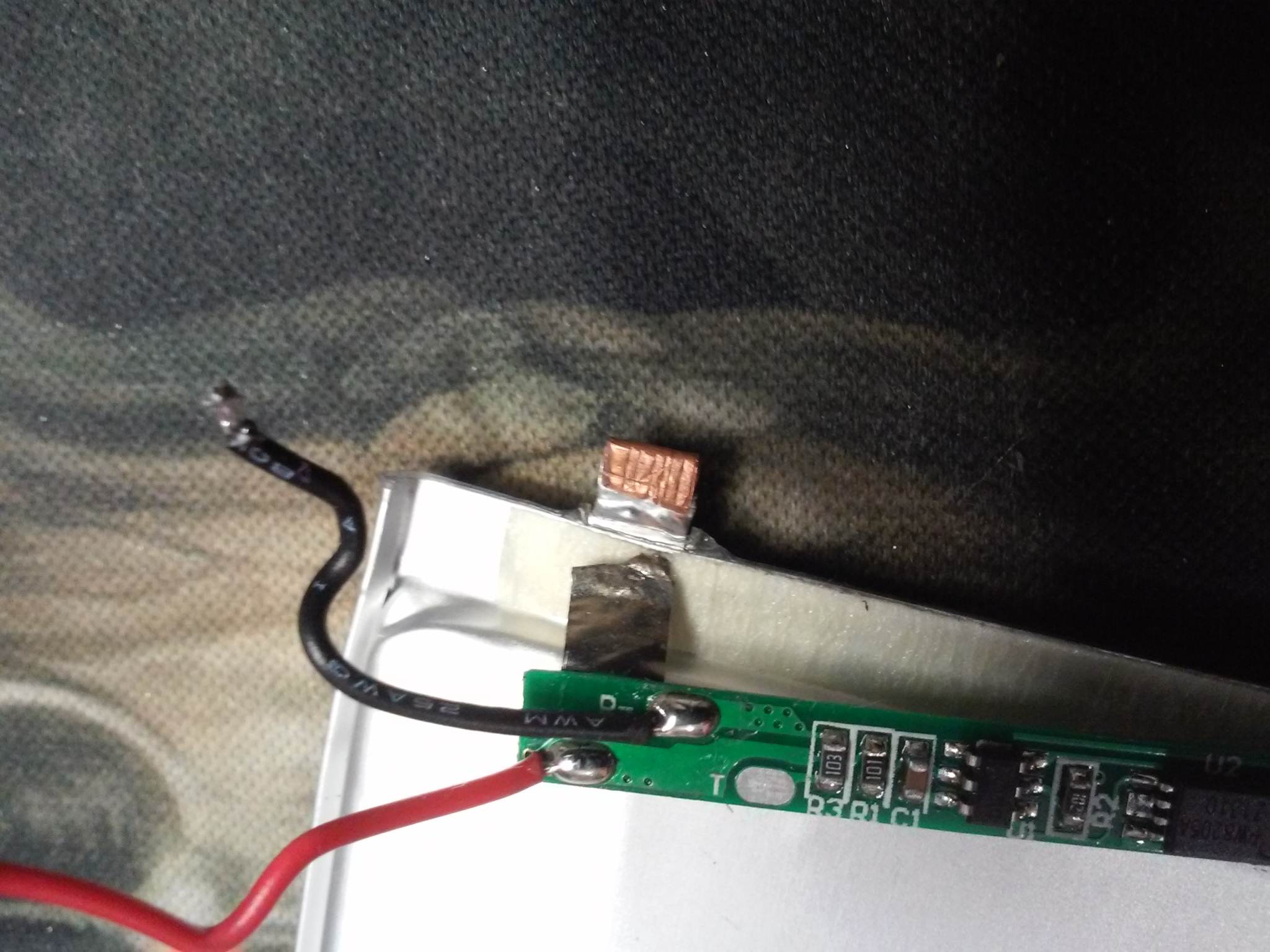

Материалы не паяются, просто соединить их сложно. Единственное, что пришло в голову и из доступного, сделал следующее: Вырезаем из меди скобку, далее надеваем ее на конец пластины АКБ и обжимаем.

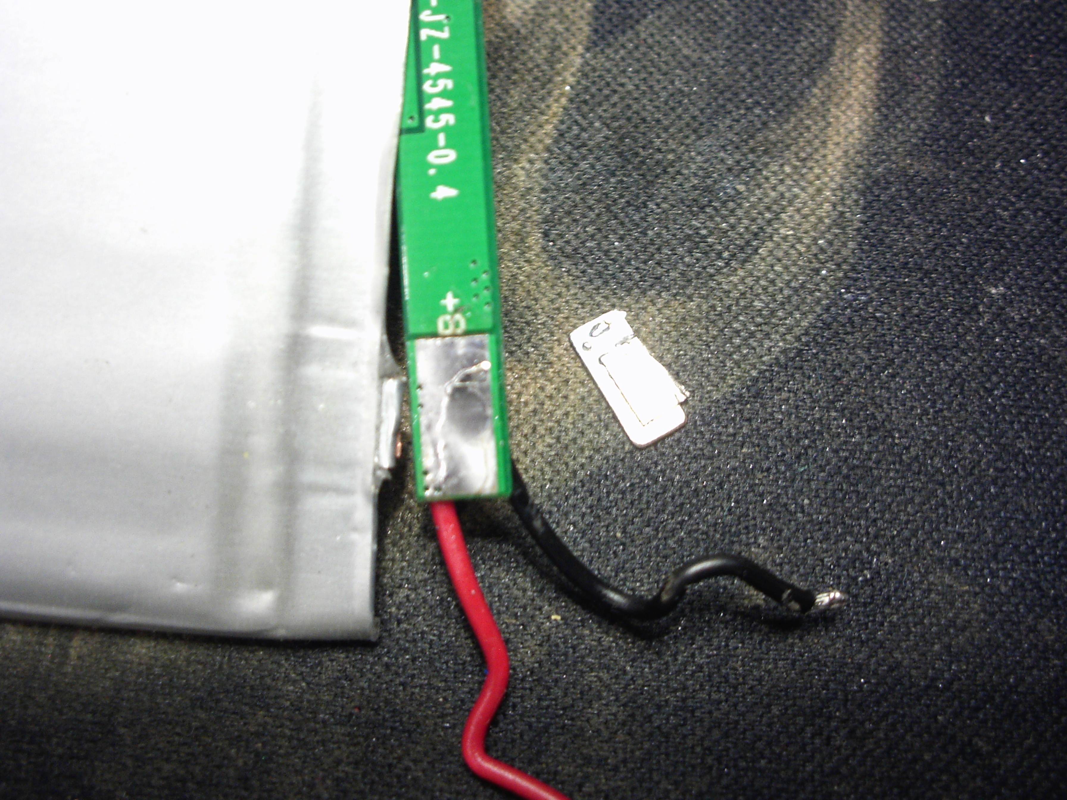

Можно снять пластину со старым контактом с контроллера.

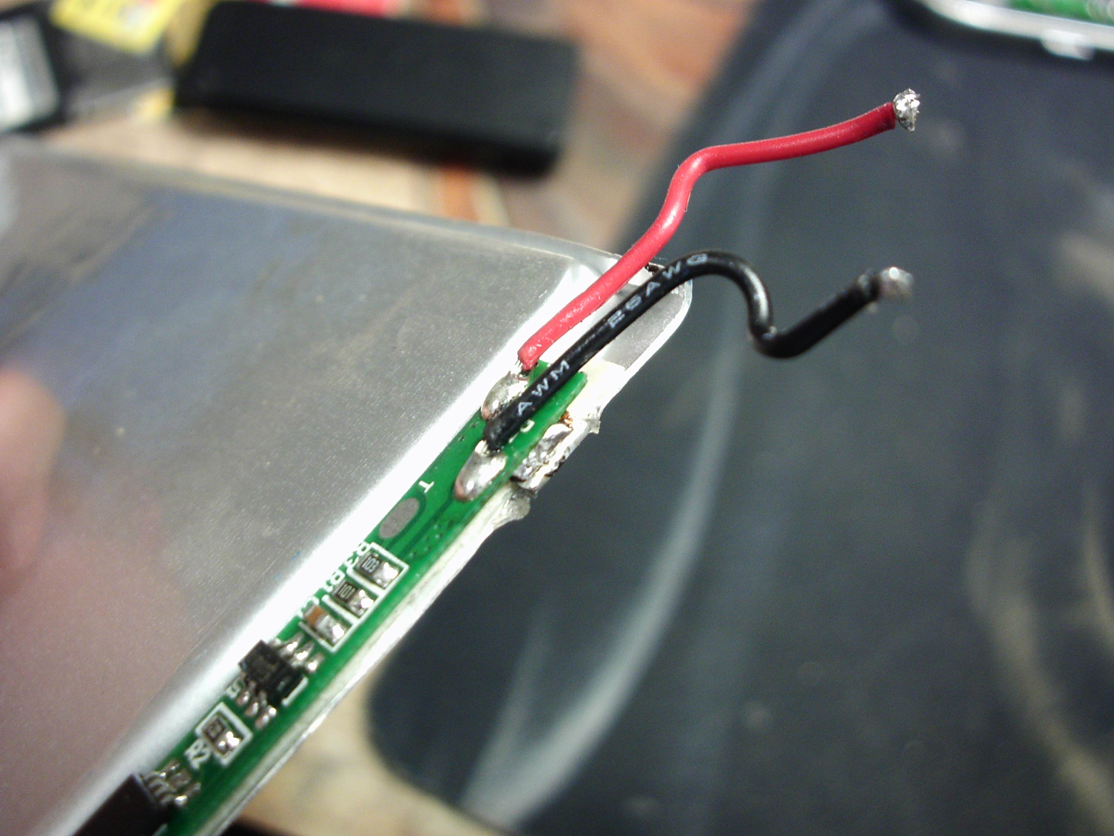

Далее наносим припой на медную скобку и припаиваем ее к плате контроллера.
IMAG0002.jpg [ 583.46 КБ | Просмотров: 931 ]
IMAG0006.jpg [ 642.45 КБ | Просмотров: 931 ]
Далее укрепляем плату с АКБ на термоклей и готово)
