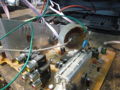

Но буквально вчера мне попался реальный пример.
Поступил в ремонт телевизор AKAI 21CT21FS с шасси EX-1A(схема на этой странице http://www.radio-uchebnik.ru/data_akai_shem.html с диагнозом "слабая яркость".
При осмотре выявилось отсутствие ускоряющего напряжения на кинескопе. Вращение регулятора SCREEN на ТДКСе совершенно не реагировало.
Можно, конечно, в этом случае просто заменить ТДКС, но можно сделать проще:
берем напряжение с коллектора строчного транзистора, выпрямляем его через диод (обязательно нужен диод рассчитанный на напряжение не менее 1500V !!), и делаем цепь регулировки.
В качестве регулирующего резистора я лично использовал подстроечный резистор номиналом 1мОм от телевизора 3УСЦТ. Вывод бегунка подключаем на панель кинескопа, один вывод резистора- на общий, на другой вывод подаем выпрямленное напряжение с коллектора строчного транзистора.
Да, кстати, после выпрямляющего диода желательно еще установить фильтрующий конденсатор опять-же с напряжением не менее 1,5 кВ.
Вот так это выглядит визуально:
photo 001.jpg [ 204.15 КБ | Просмотров: 1849 ]
Не совсем красиво, зато вполне работоспособно!

А провода обычные? через изоляцию не пробивает?
да там реально не более 600 Вольт после выпрямления, так что все в порядке! :)

А нельзя было всё это повесить ну, хотя бы на радиатор а не на селектор каналов? Сами знаете почему.

Miron, ты, видимо, просто вопрос не правильно понял. :)
Имелось ввиду что напряжение довольно высокое и провод может пробить.
Почему резистор к тюнеру припаял а не к радиатору? Да все легко и просто- нужна была "масса", вот и прицепился. К тюнеру припаяться было проще чем к радиатору- радиатор алюминиевый потому что
