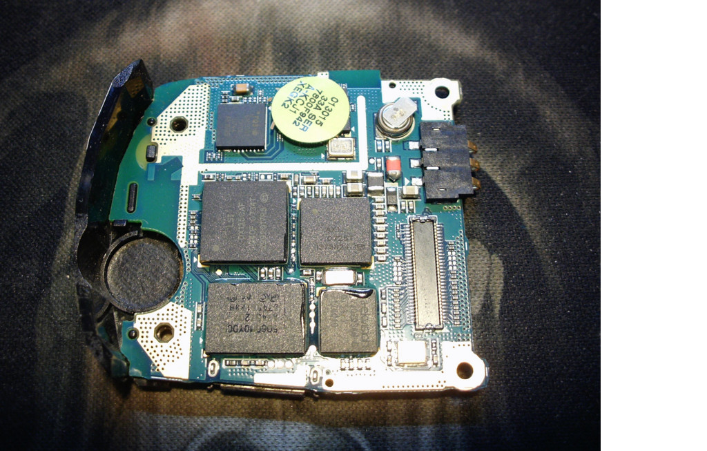

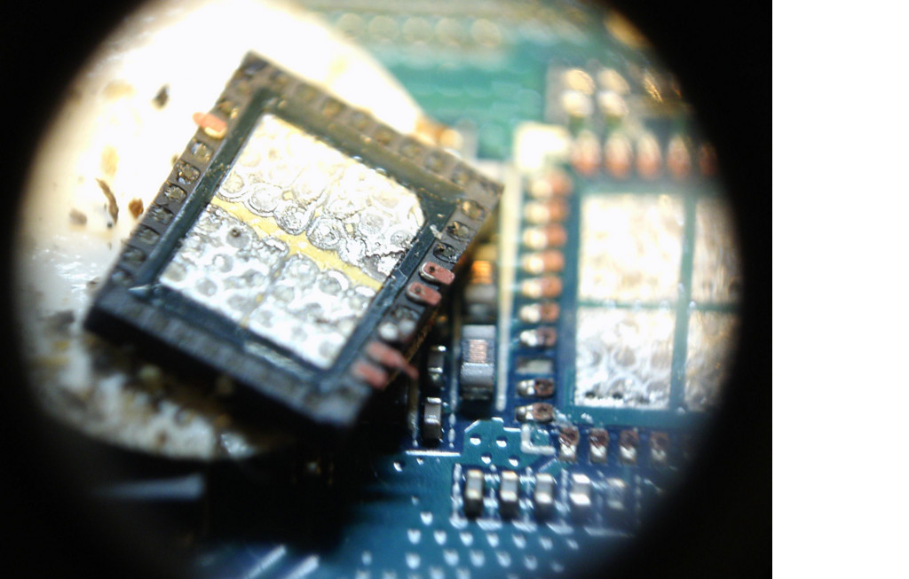

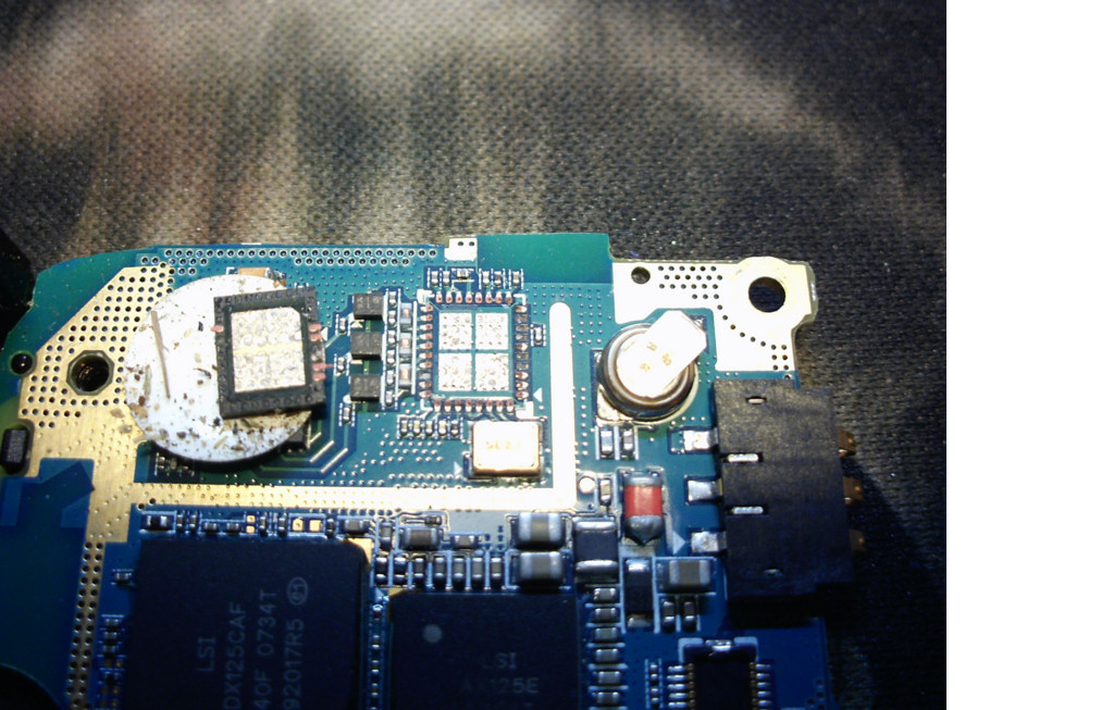

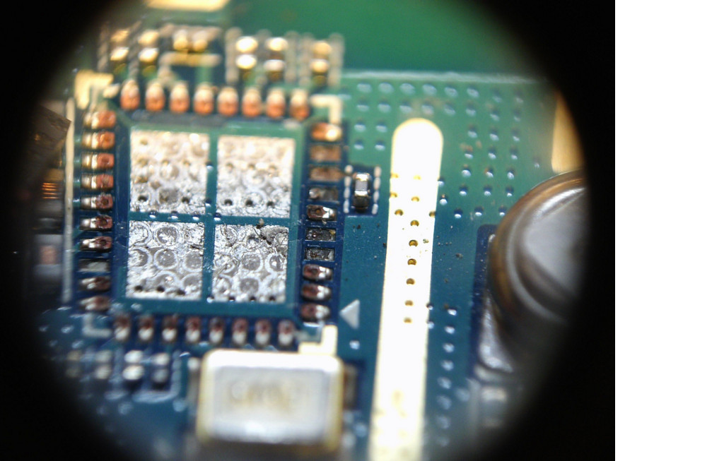

Телефон не проявляет ни каких признаков жизни, разобрав, начал визуальный осмотр, случайно задел пальцем ресивер SI4220-GM и он отвалился, вероятнее всего телефон пытались разобрать, и задели микросхему. Дорожки повреждены, ремонт не имеет смысла.
