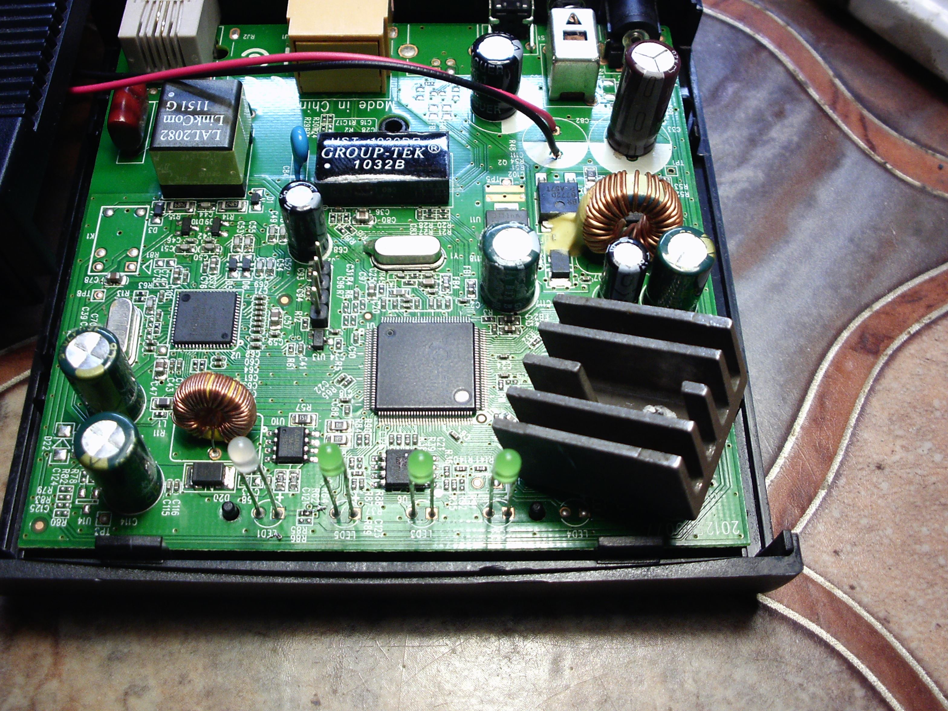

Проблема заключается в том, что стал часто пропадать интернет, сразу же пало подозрение на провайдера, после подключения другого модема, проблема решилась, стало понятно, что причина в модеме. После выяснения причины, модем был прошит, но это не помогло, так же было проверено питание, так же все в порядке, затем была замерена температура процессора TC3162LE

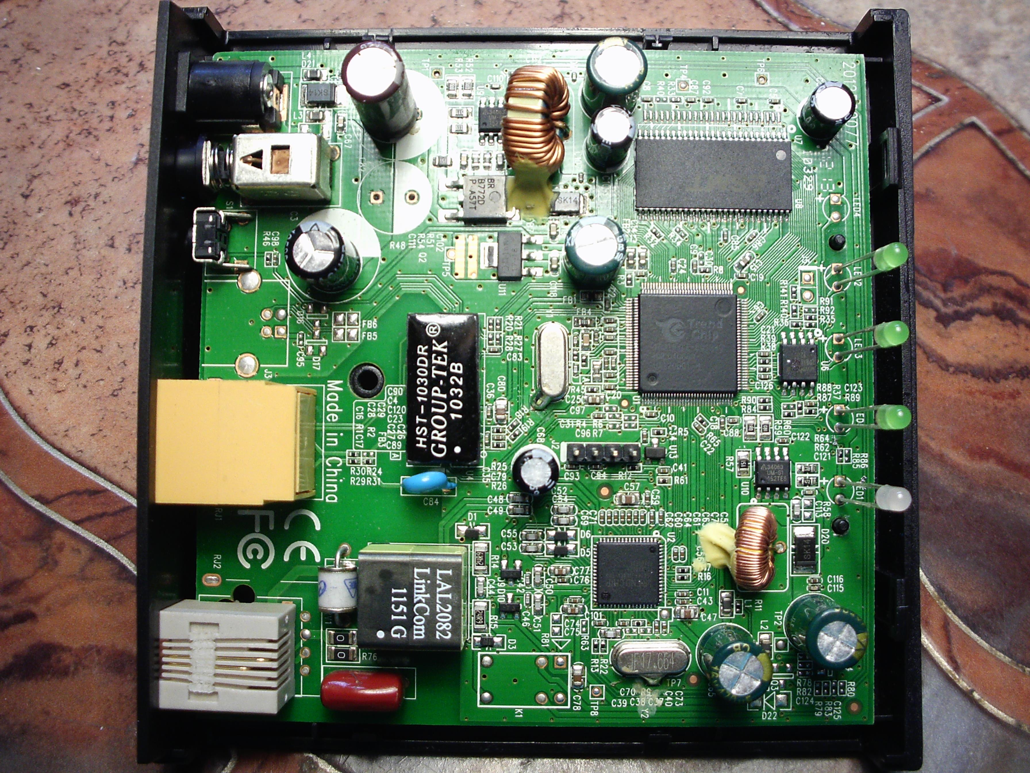

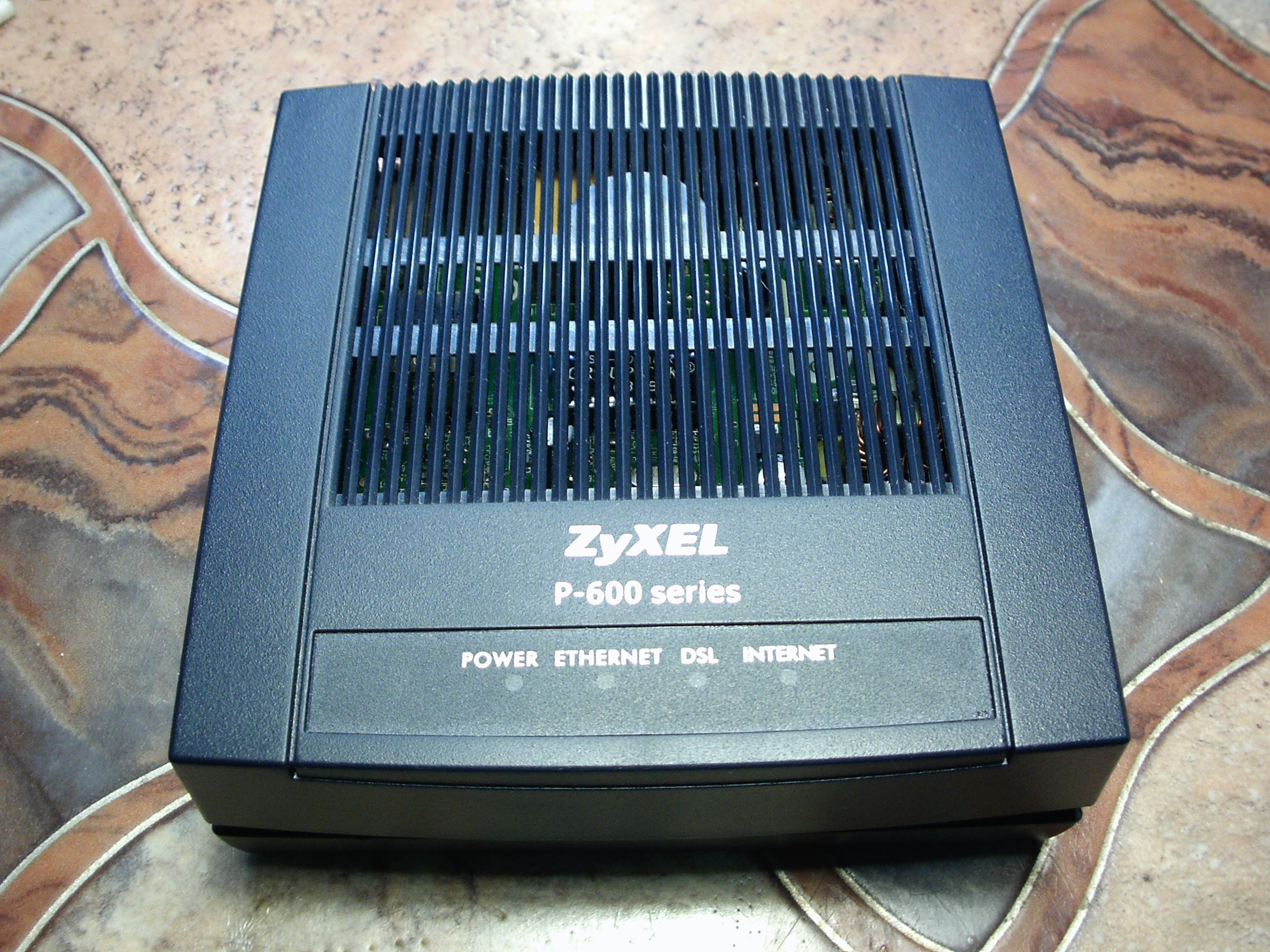

Сам модем.
IMAG0002.jpg [ 1.05 МБ | Просмотров: 956 ]

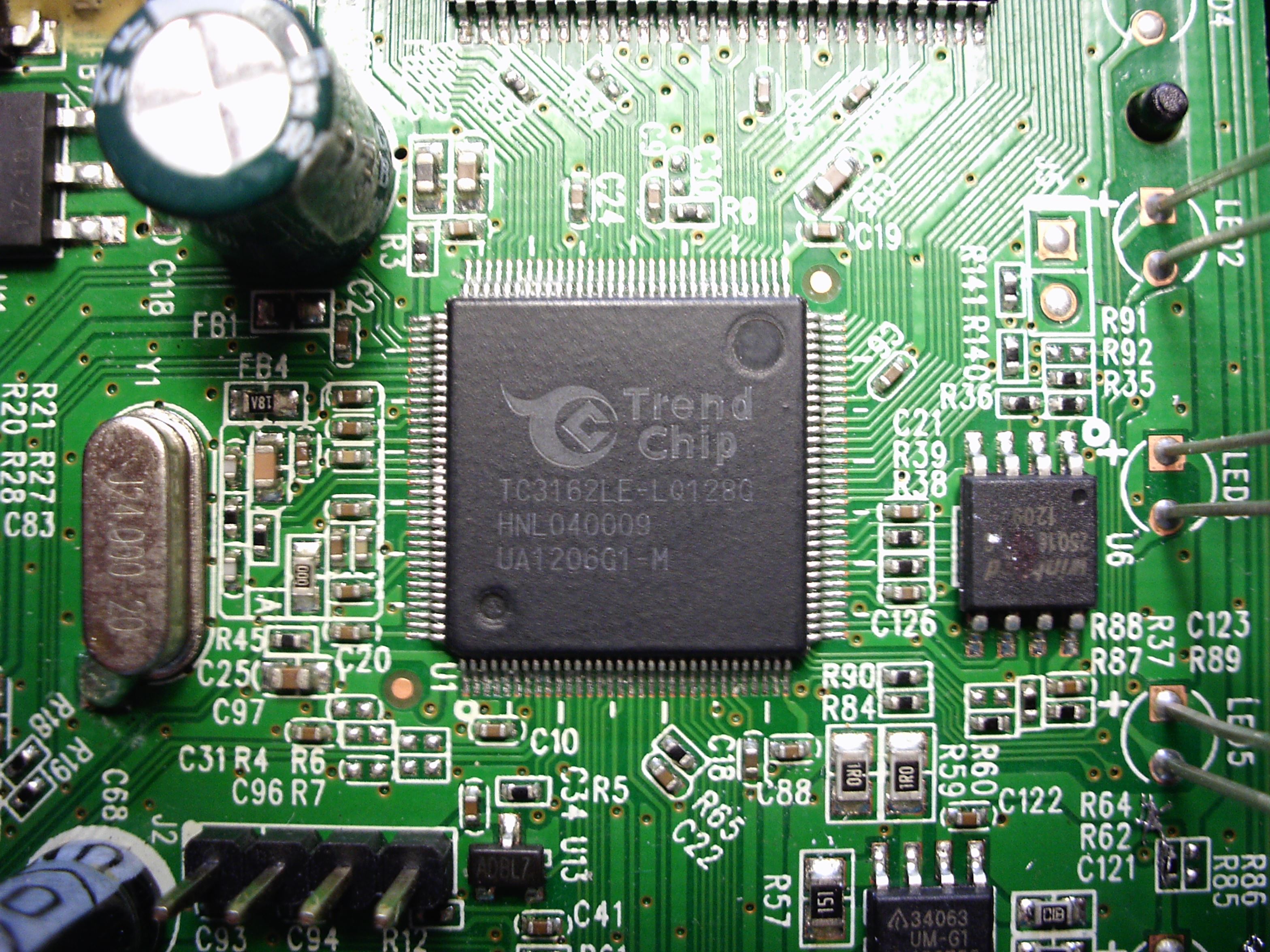

Процессор TC3162LE
IMAG0006.jpg [ 1.24 МБ | Просмотров: 956 ]
IMAG0005.jpg [ 1.11 МБ | Просмотров: 956 ]
Замер температуры показал 64градуса, для большинства процессоров допустима температура за 100градусов. Но все же для проверки был установлен радиатор без вентилятора, температура спала до 50градусов, проблемы с потерей провайдера исчезла на 50% но осталась, был установлен вентилятор, температура спала до 27градусов, проблема решилась процентов на 80. Стало ясно, что виноват процессор, данный эффект является дефектом, модем бракованный. Подобные проблемы нужно решать без разбора устройства, путем обращения по гарантии, но если нет такой возможности, то нужно пытаться хоть, что то сделать.

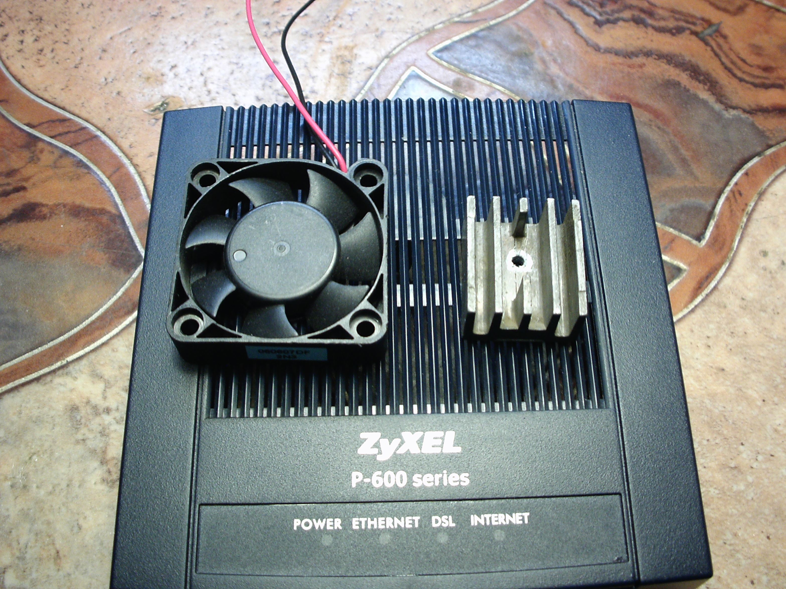

Вентилятор не выбирался, какой был такой и поставил, продувает хорошо, шума не много, радиатор с какого то отечественного транзистора.

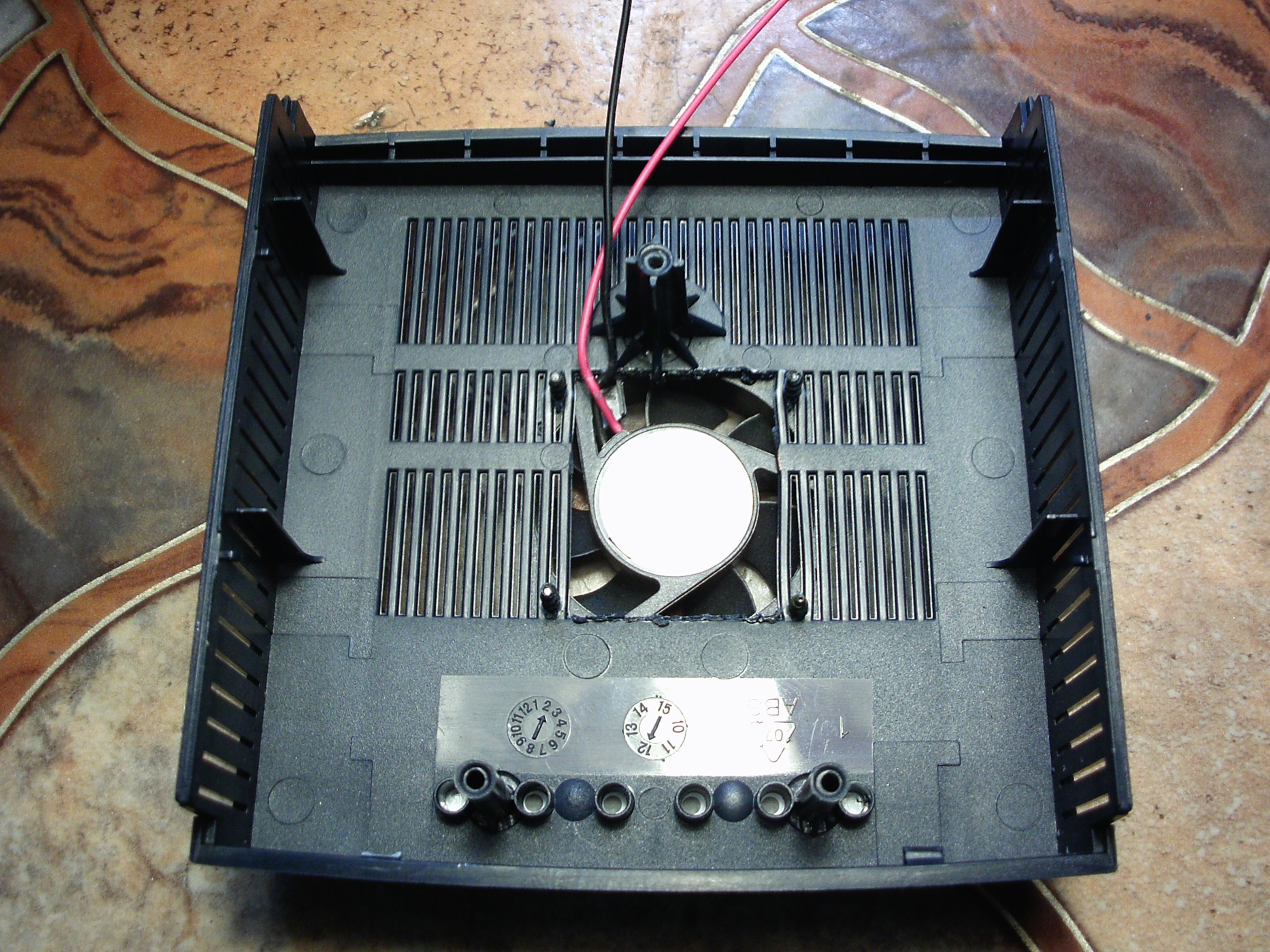

IMAG0008.jpg [ 1007 КБ | Просмотров: 956 ]

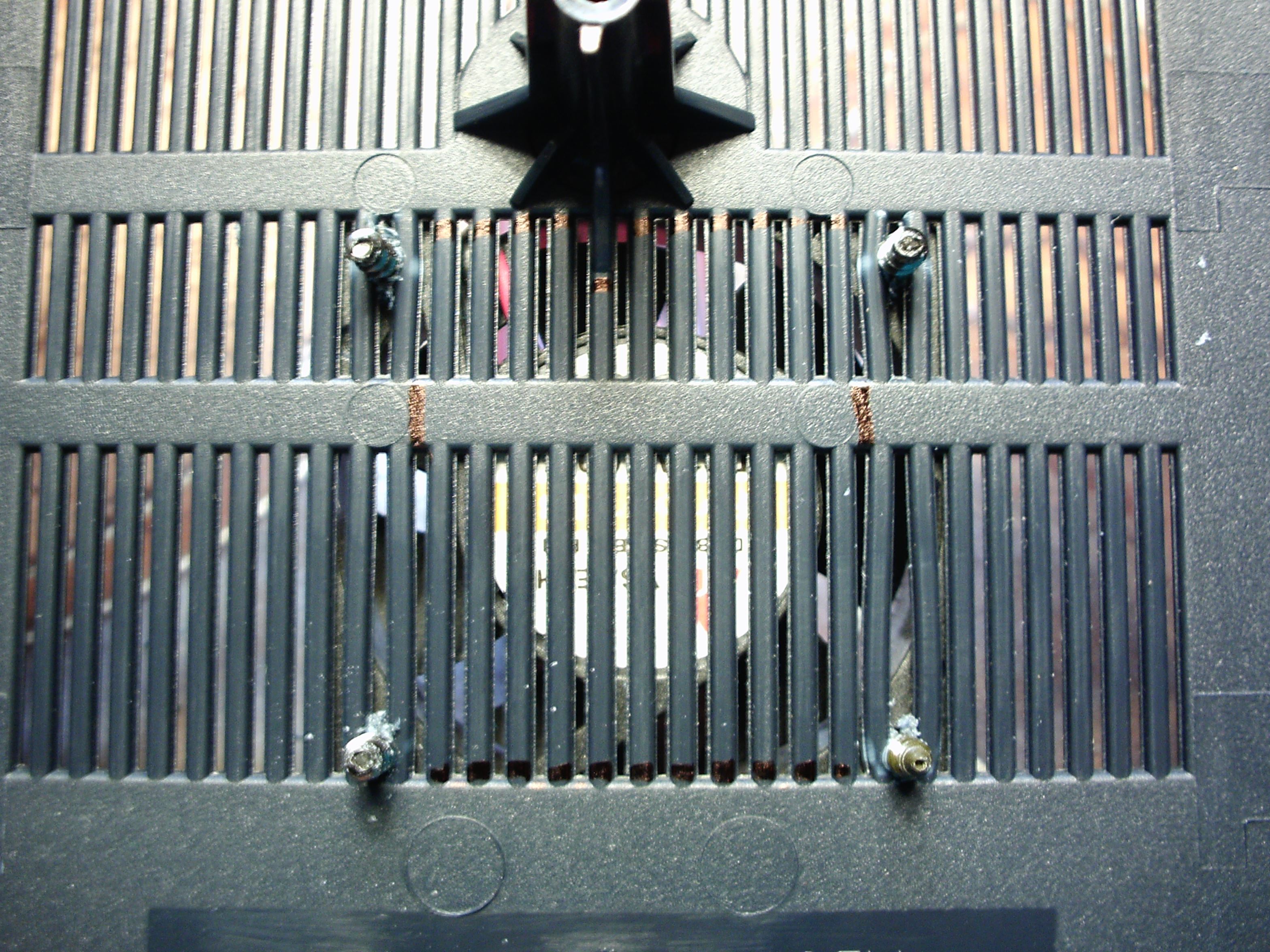

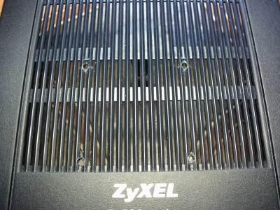

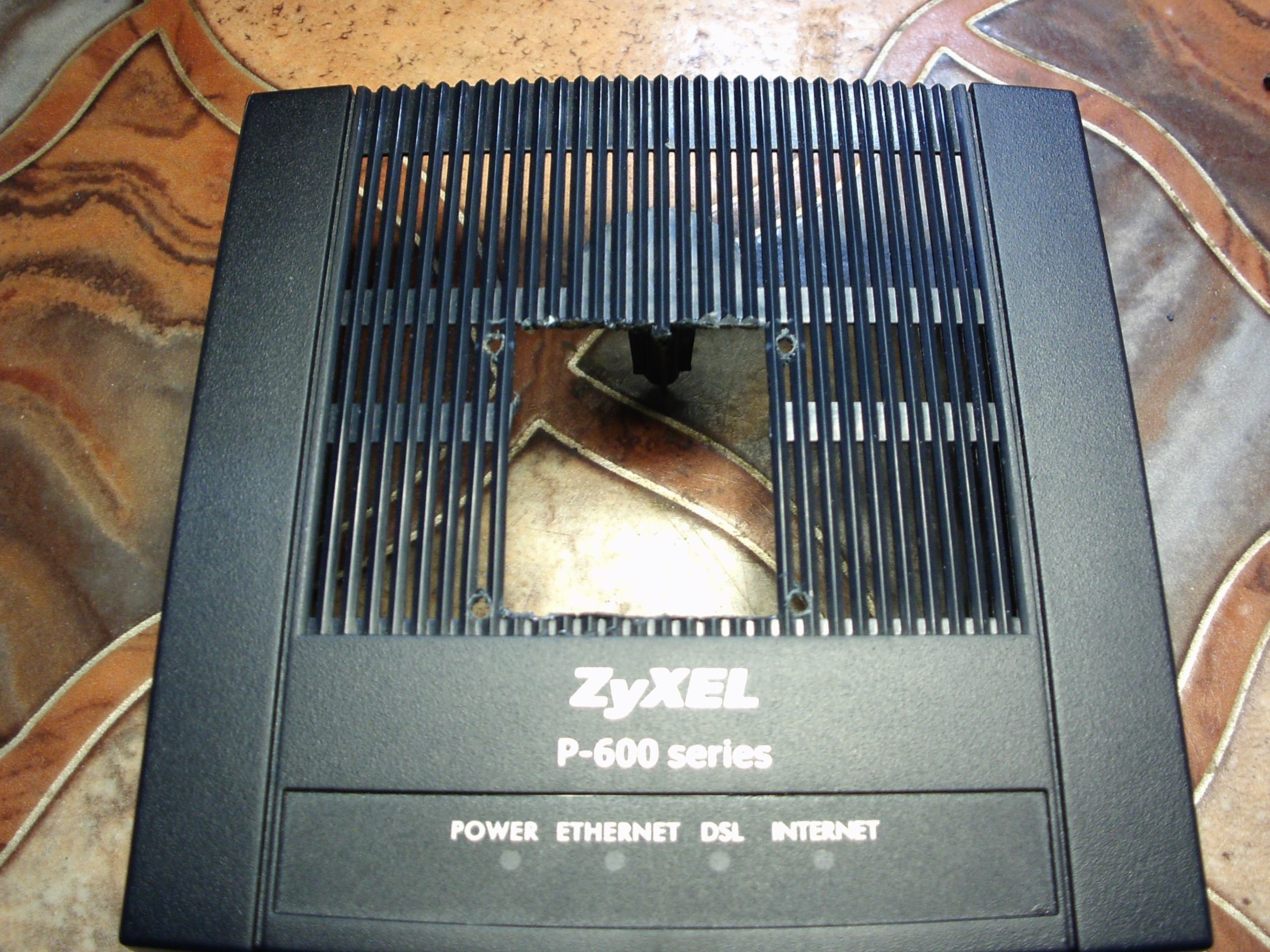

Делаются отверстия по винты, винты можно взять от видео кассет VHS.
IMAG0009.jpg [ 1.16 МБ | Просмотров: 956 ]

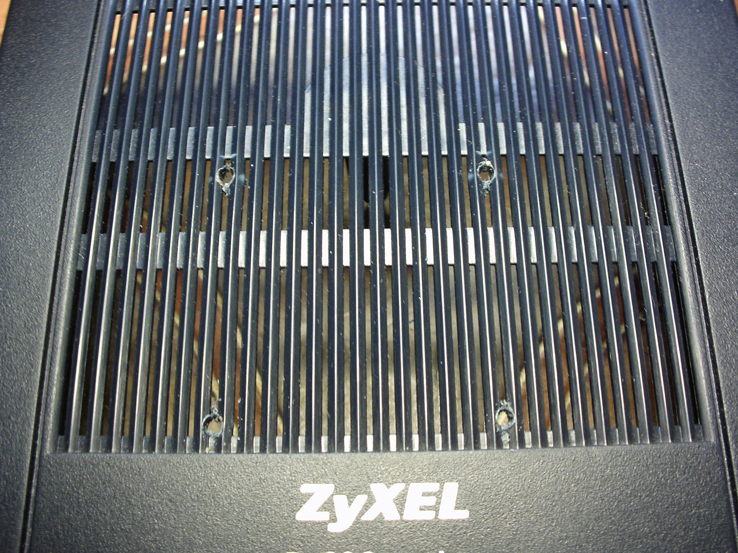

Далее нужно отметить не нужные участки решетки и врезать их.
IMAG0012.jpg [ 1.07 МБ | Просмотров: 956 ]
IMAG0013.jpg [ 1.04 МБ | Просмотров: 956 ]
Прикручиваем вентилятор.
IMAG0014.jpg [ 1.01 МБ | Просмотров: 956 ]

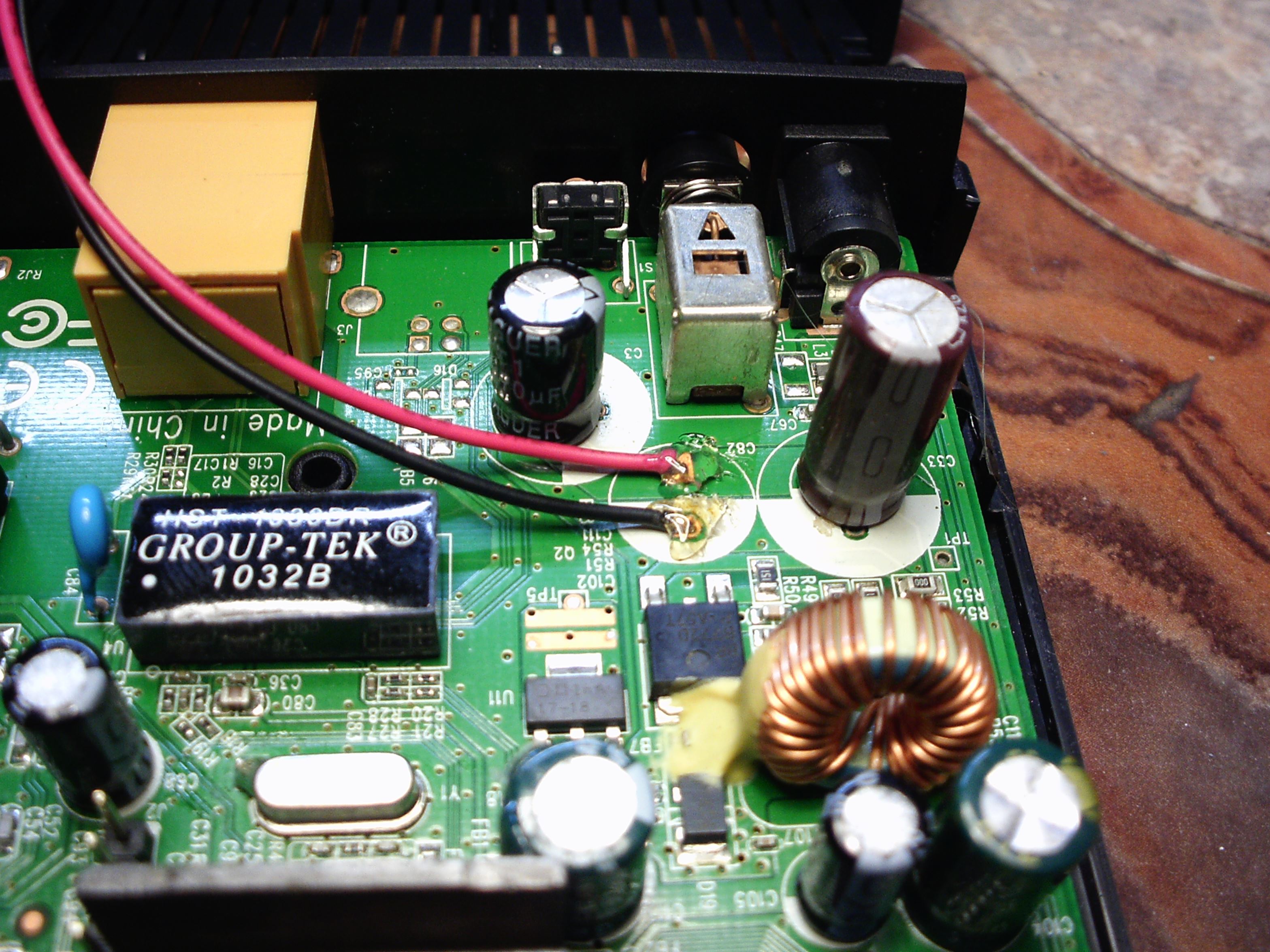

Подключить вентилятор можно к пустой зоне, на место где должен был стоять конденсатор, но производитель его не поставил. Для хорошей фиксации, провода приклеиваются на термоклей, питание вентилятора берется напрямую от блока питания модема, он импульсный, со стабилизацией напряжения 9в. просаживание напряжения модемом составляет 500мВ. для вентилятора остается 8.5в. этого больше чем достаточно.
IMAG0020.jpg [ 856.42 КБ | Просмотров: 956 ]

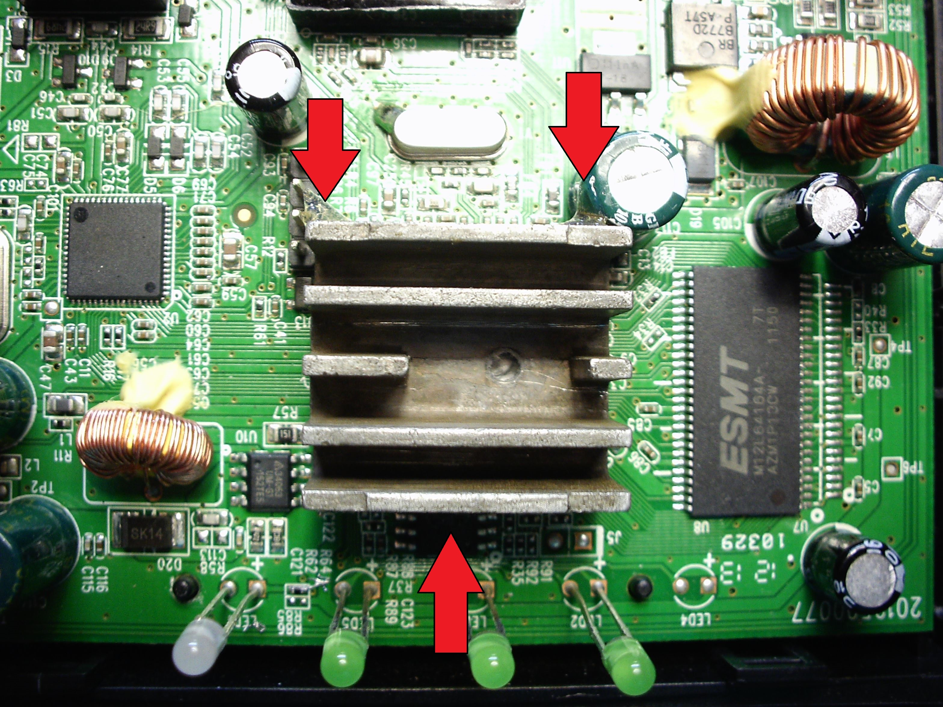

Для установки радиатора нужно использовать тепло-проводящий клей, он надежно фиксирует радиатор на процессоре и при этом отлично проводит тепло. У меня же, была только обычная термопаста, следовательно, радиатор подвержен смешению. Для фиксации радиатора использовался термоклей.
IMAG0017.jpg [ 1.06 МБ | Просмотров: 955 ]
IMAG0018.jpg [ 1.52 МБ | Просмотров: 955 ]

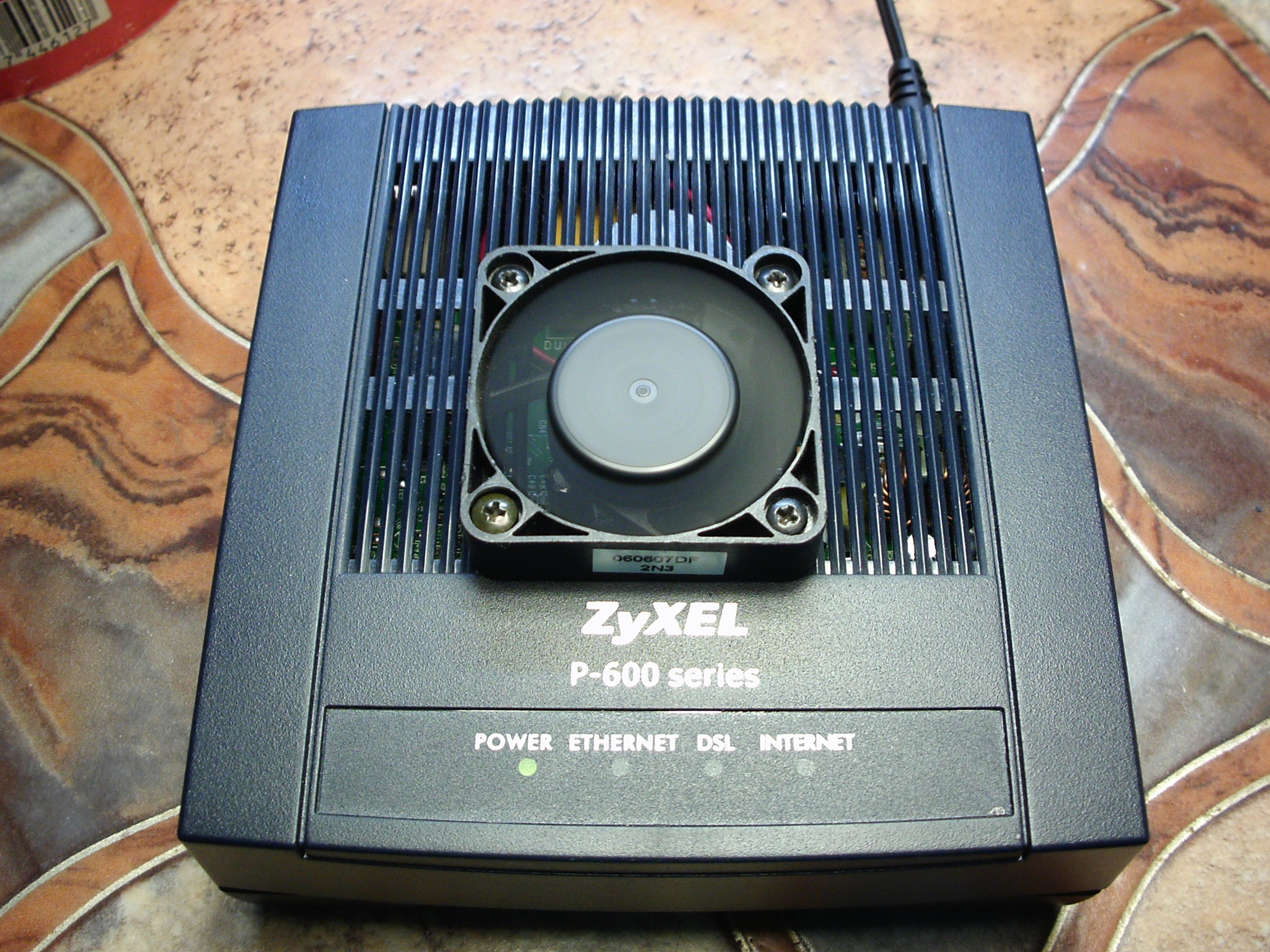

Готовый вид.
IMAG0021.jpg [ 1.06 МБ | Просмотров: 955 ]
Итог: Температура процессора 30градусов, смысл в активном охлаждении есть, разрыв соединения интернет был вызван перегревом. Но это единичный случай, обычный брак.
