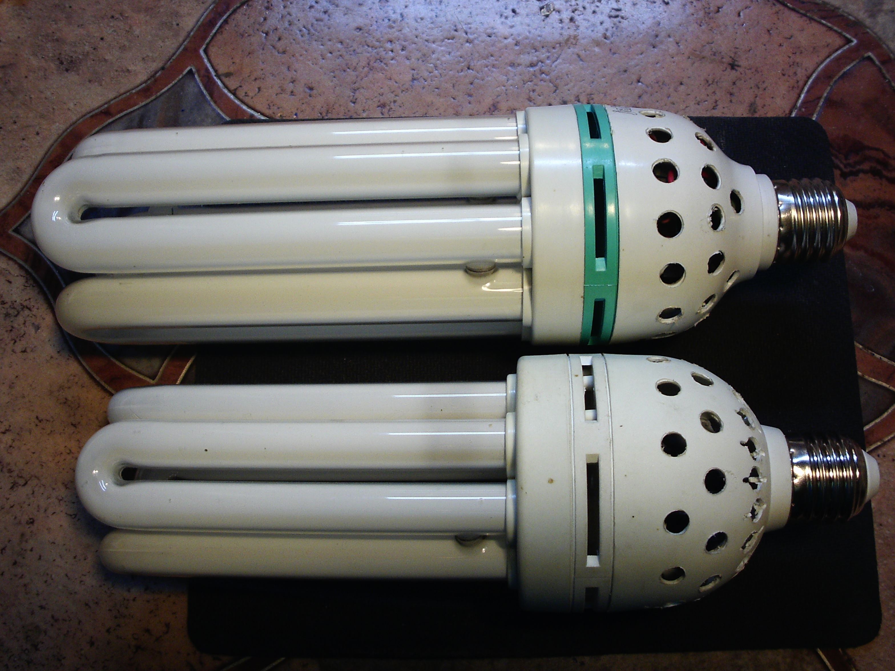

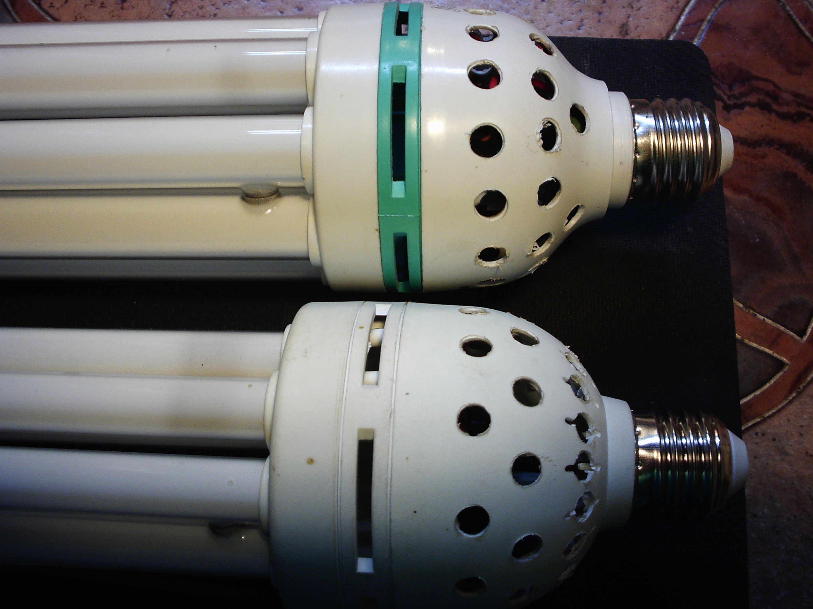

Так как элементы энергосберегающей лампы находятся в закрытом корпусе, то их температура поднимается очень высоко, и это может вызвать не исправность. Есть простой способ понизить температуру, нужно просверлить корпус сверлом, количество отверстий и диаметр выбирается по собственному усмотрению. Не рекомендуется данную процедуру проводить с лампами на гарантии, так как вы ее лишитесь. Две подопытные лампы работают уже на протяжении 5 месяцев, могу сказать по собственному опыту, эта процедура довольна эффективна.
IMAG0081.jpg [ 672.02 КБ | Просмотров: 1196 ]
IMAG0083.jpg [ 579.46 КБ | Просмотров: 1196 ]

А при сверлении нужно лампу разбирать или так можно?
СообщениеДобавлено: 12 янв 2014, 06:11
Разбирать нужно обязательно, я забыл упомянуть об этом, каюсь :)
