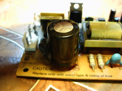

Многие думают, что не исправный конденсатор должен быть вздутый или взорвавшийся, но это глубокое заблуждение. Данный конденсатор стоит в блоке питания, и внешне он абсолютно исправен, это означает, что его не нужно менять или проверять?
IMAG0079.jpg [ 557.13 КБ | Просмотров: 1206 ]

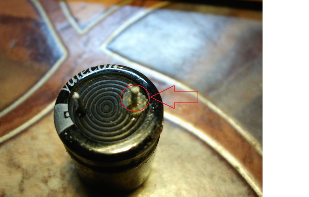

А вот и нет! После выпаивания можно увидеть, что вокруг ножки образовалось пятно, это вытек электролит, проверка показала, что конденсатор высох, и не способен выполнять свою функцию.
2016-02-07_221002.jpg [ 138.58 КБ | Просмотров: 1183 ]
