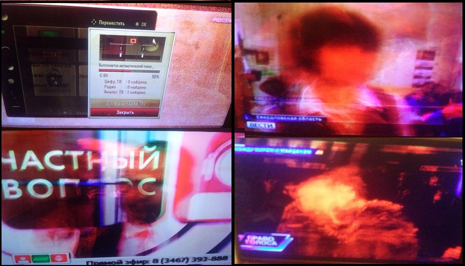

lg 32LB565U
Матрица NC320DXN
T-con SHARP CPWBX5409TP-ZD
смазанные изображения, застывание и появление кадров в течение минуты, полос нет
питание в норме. Напряжения на T-con в норме

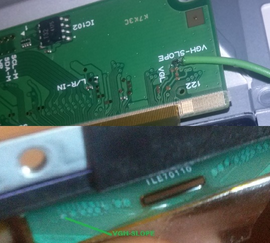

Путём подачи vgh-slope иголкой и проводком, через резистор 15 килоом. Отсутствует на лепестках строчных драйверов 32.2вольт

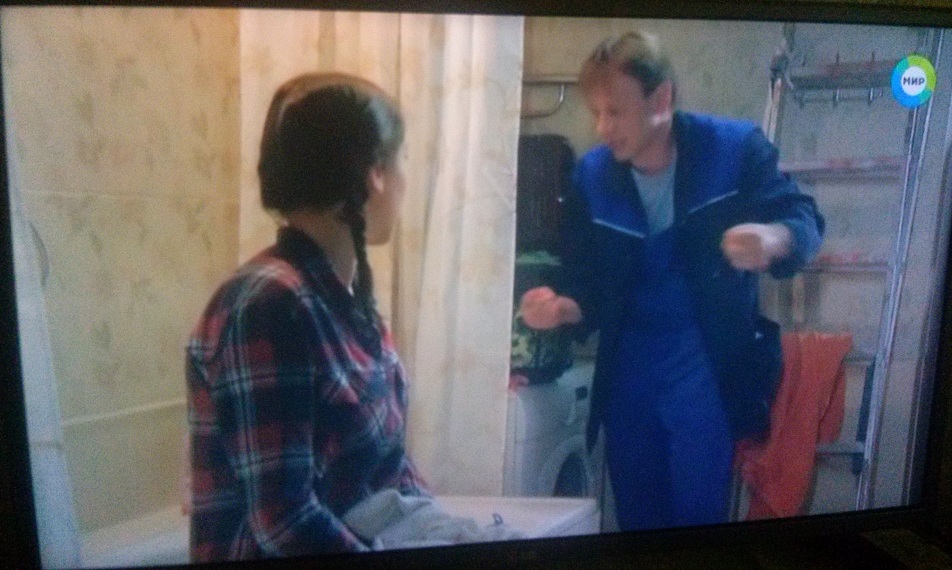

Продублировал vgh-slope сразу на 3 лепестка, отлично работает :good:
