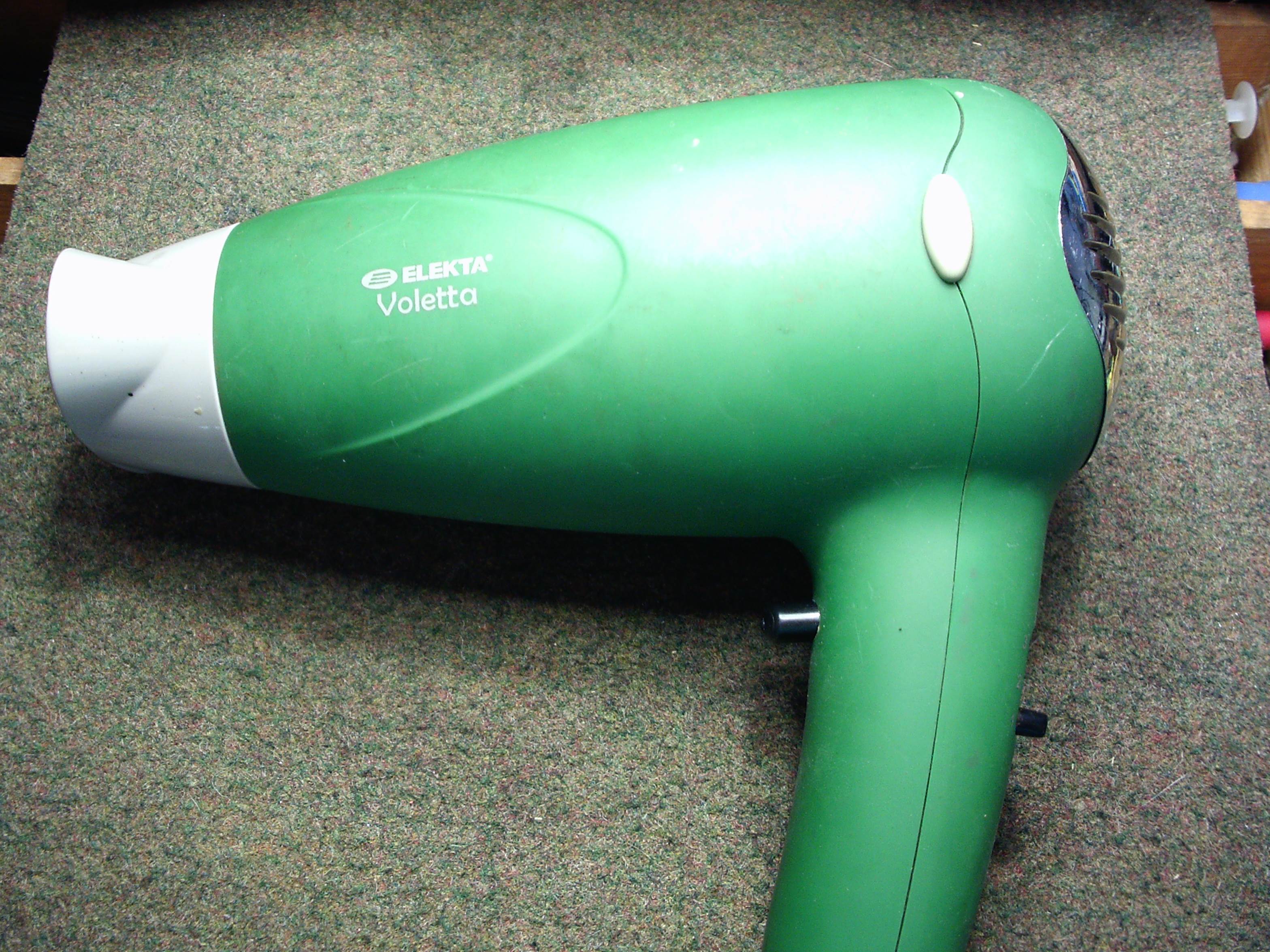

Дефект: Слабый напор воздуха, перегревается нагревающий элемент, срабатывает тепловая защита. Очень часто причиной является не исправность двигателя, проблемы в нагревательном элементе либо намотка волос на вал двигателя. Разбираем и выясняем причину.
IMAG0053.jpg [ 610.64 КБ | Просмотров: 1084 ]
В данном случаи, двигатель крайне сложно прокручивается рукой, визуально заметны волосы накрученные на валу, что и является тормозом для двигателя. Для освобождения вала, нужно убрать волосы, для этого можно снять крыльчатку с вала и произвести данную операцию, если возникают трудности со снятием или возникает вероятность поломки или деформации крыльчатки, то можно поступить следующим образом.

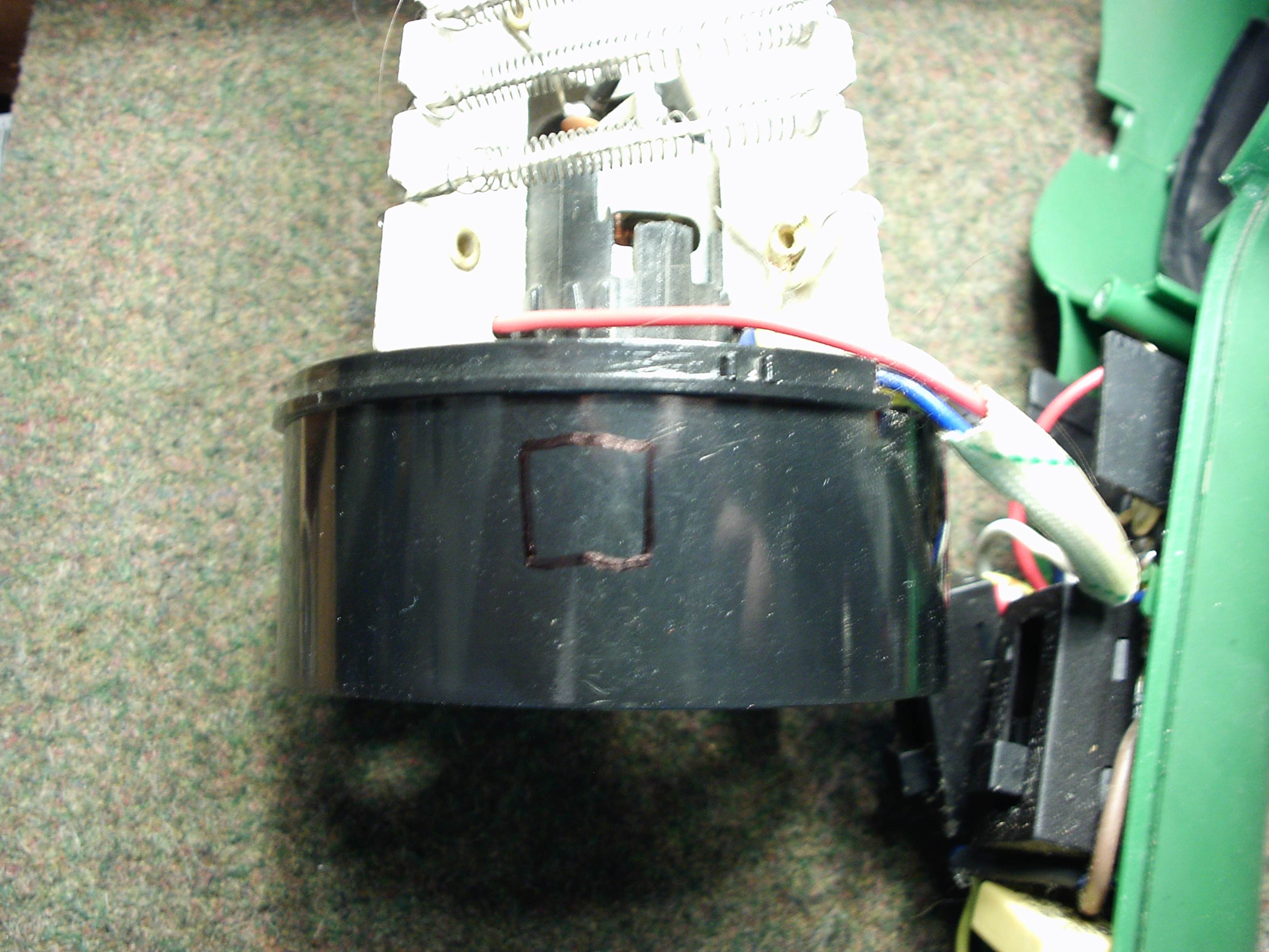

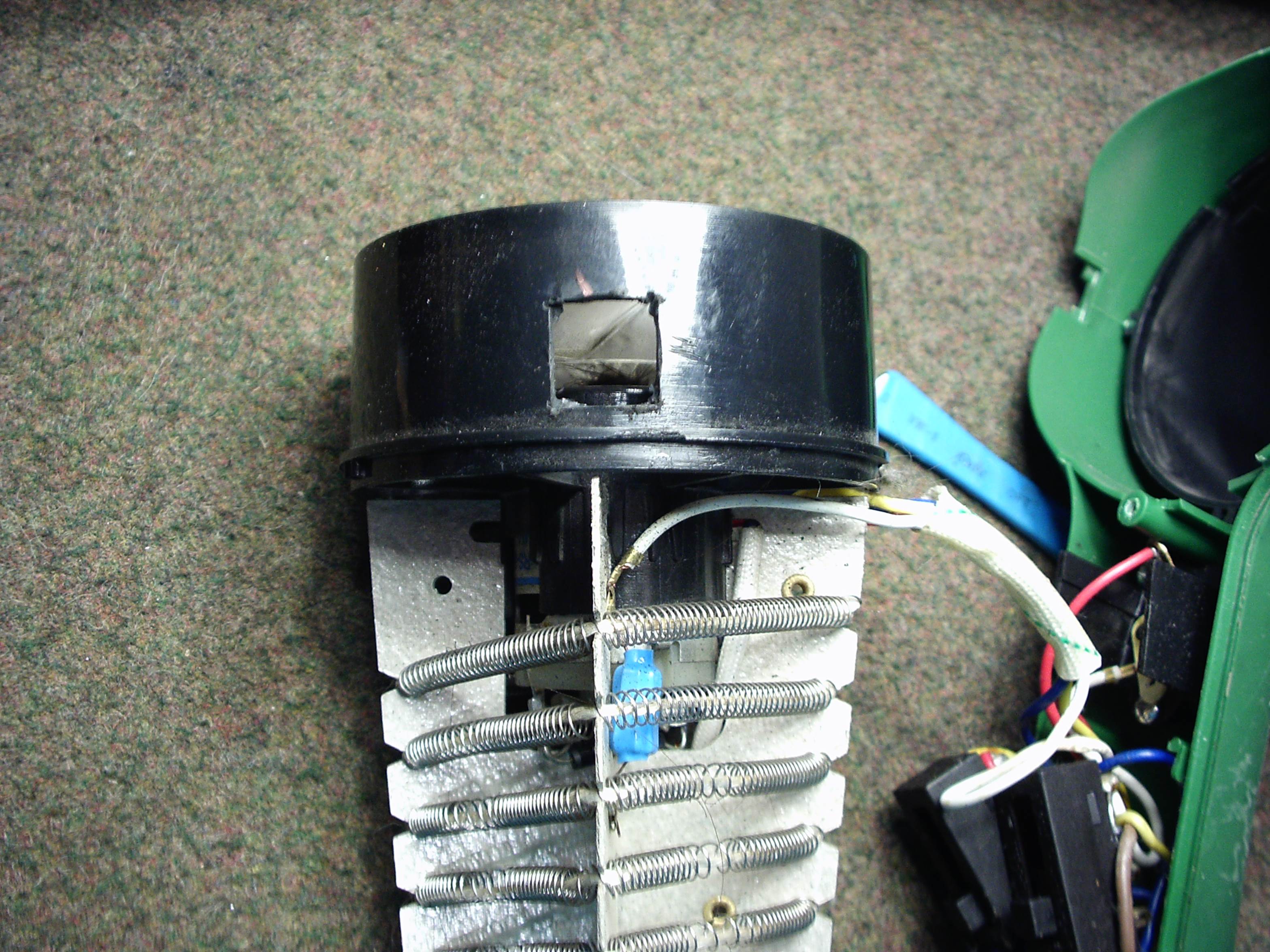

Отмечаем не большое окошечко напротив самого вала, для того что бы был доступ к нему.
IMAG0055.jpg [ 537.06 КБ | Просмотров: 1084 ]

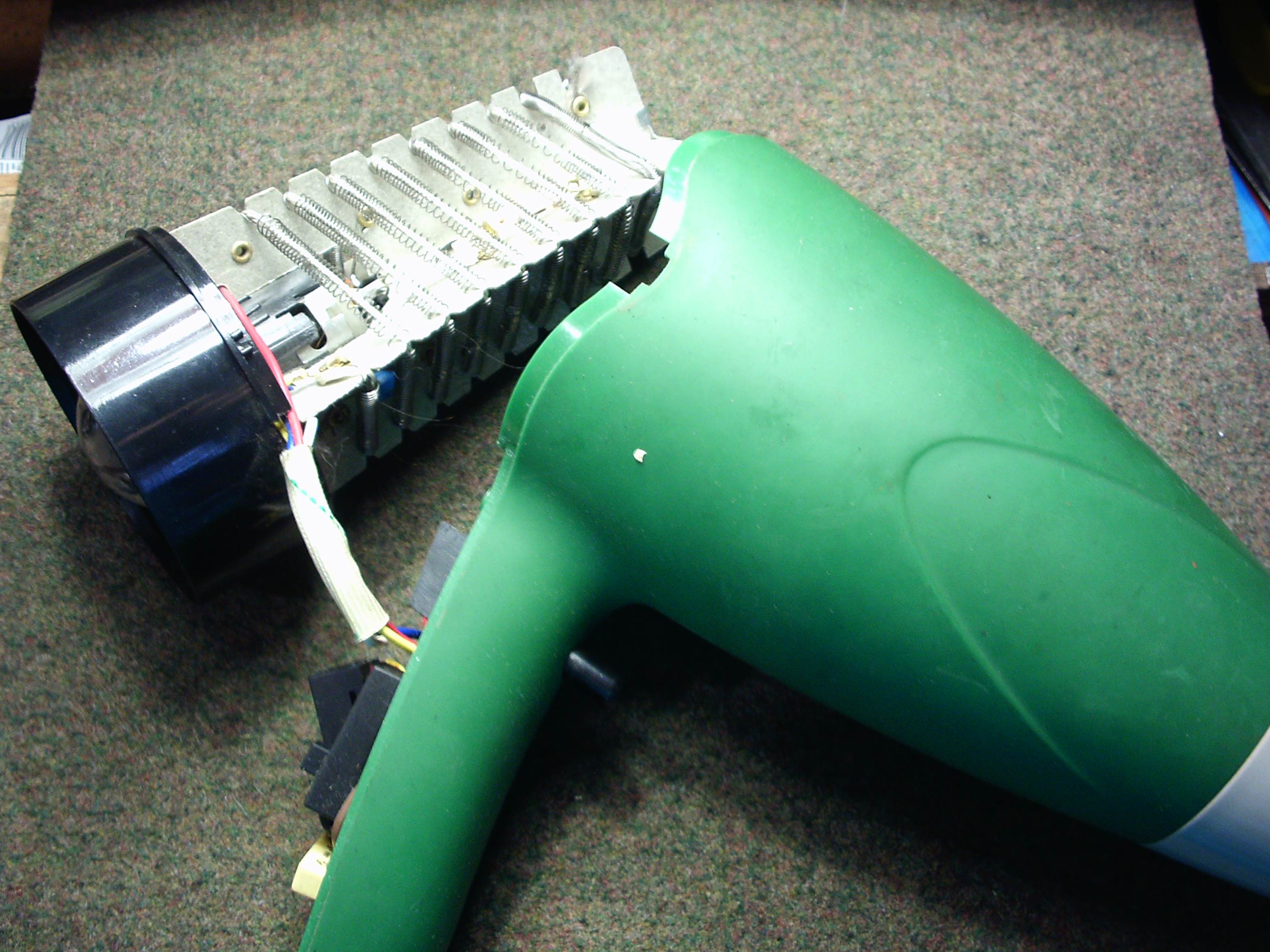

Вырезаем дремелем окошечко.
IMAG0056.jpg [ 768.93 КБ | Просмотров: 1084 ]

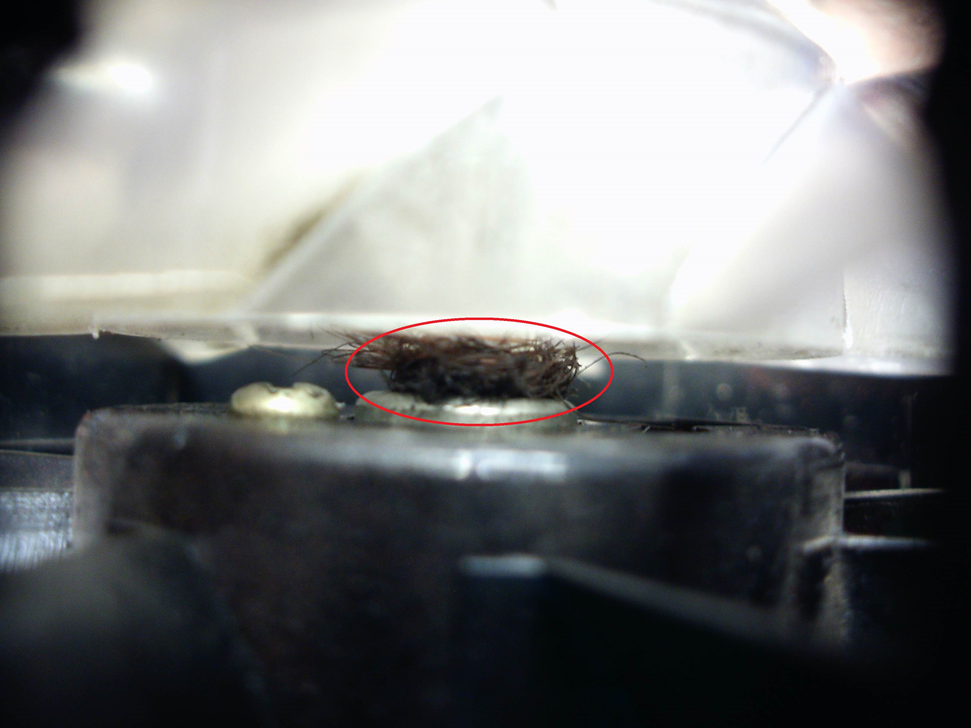

Теперь можно увидеть причину, волосы очень плотно накрутились на вал между двигателем и крыльчаткой.

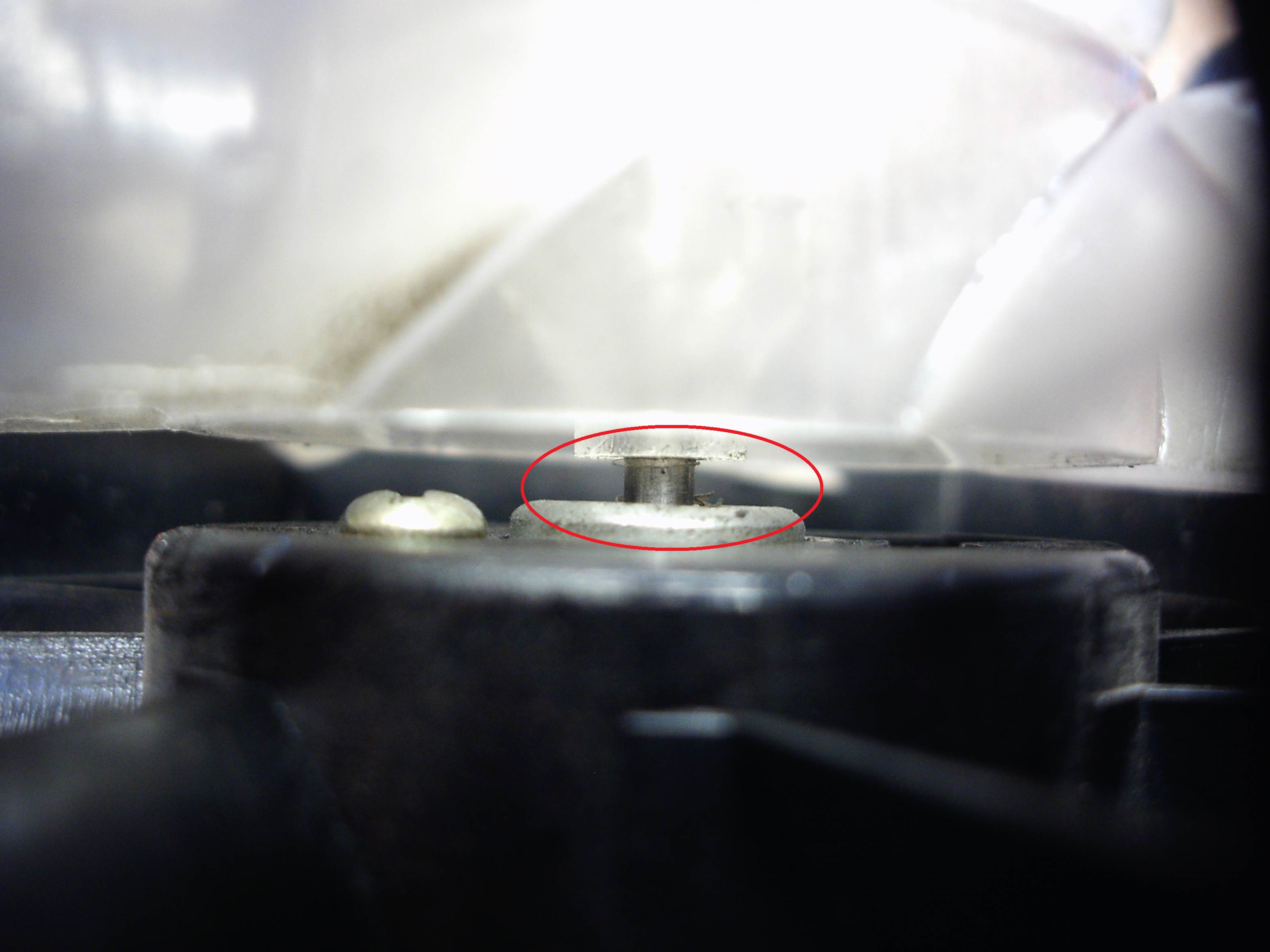

Тонким пинцетом извлекаем волосы, при необходимости смазываем вал маслом.
IMAG0060.jpg [ 543.34 КБ | Просмотров: 1084 ]

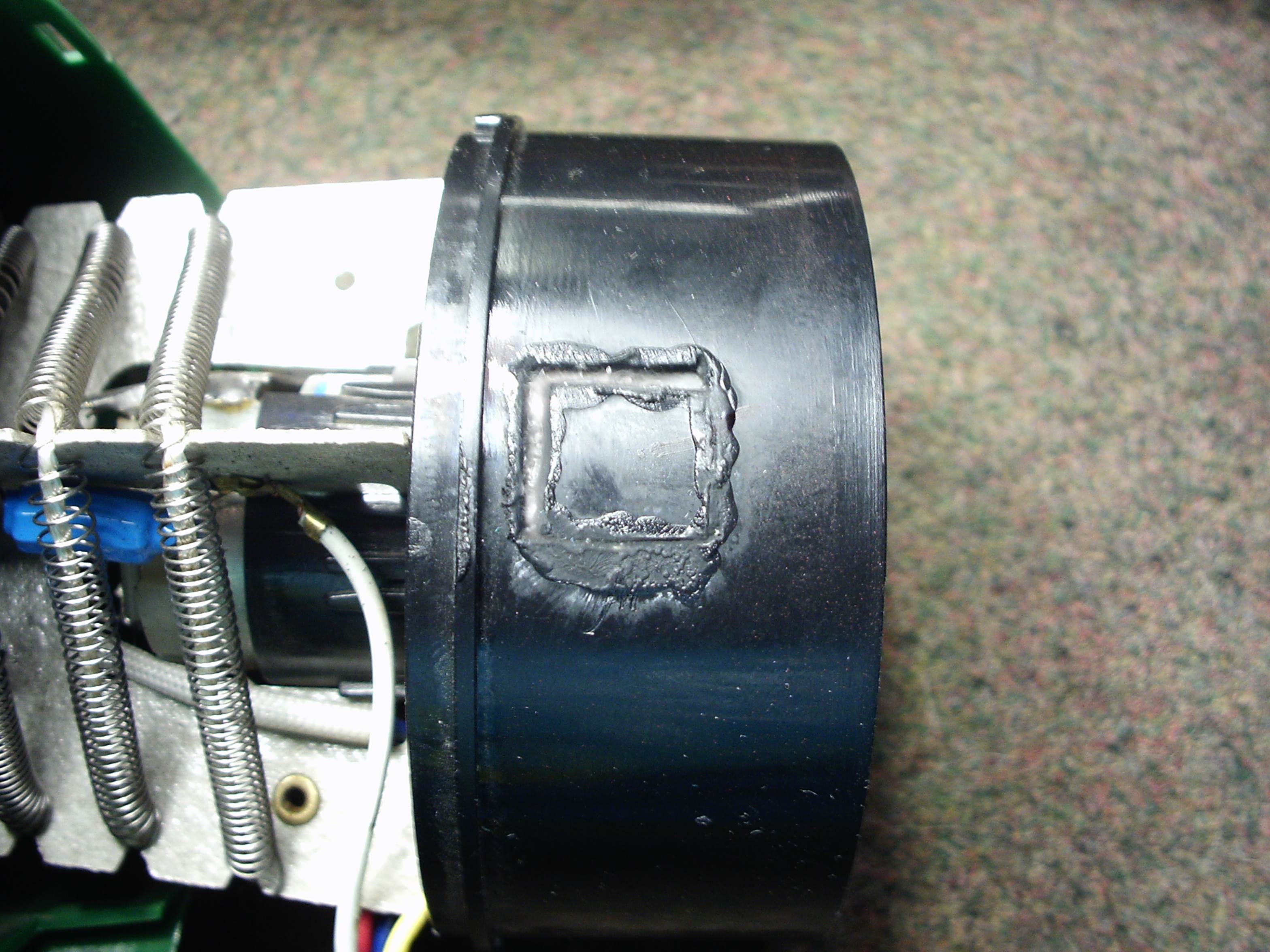

После всех процедур, вклеиваем обратно вырезанный кусочек пластика.
IMAG0061.jpg [ 585.78 КБ | Просмотров: 1084 ]
Ремонт окончен.
