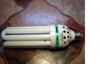

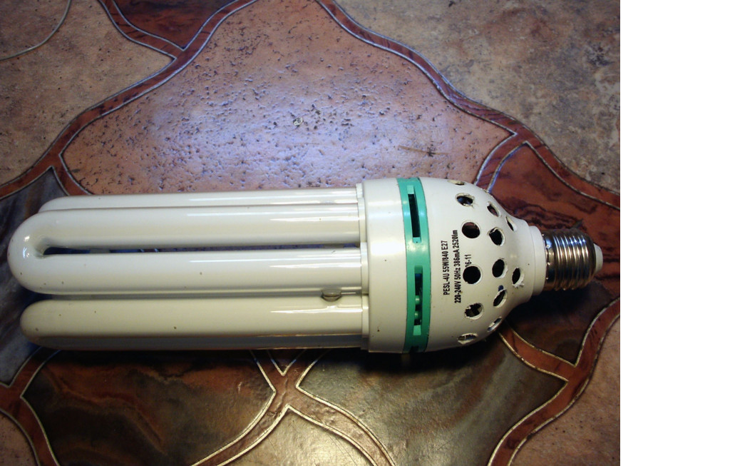

Лампа люминесцентная на 55w. Обычная накаливания не очень хорошо подходит
2016-02-07_220715.jpg [ 185.74 КБ | Просмотров: 1347 ]

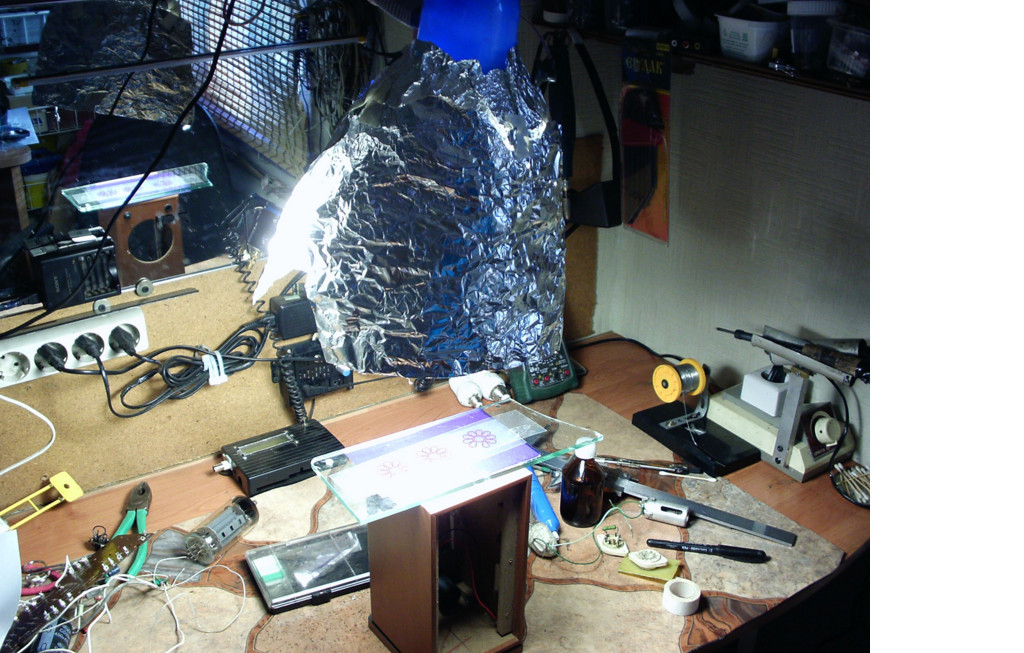

Лампа вкручена в светильник, сам светильник обмотан обычной пищевой фольгой, расстояние между самой лампой и заготовкой 15см
2016-02-07_220729.jpg [ 235.4 КБ | Просмотров: 1347 ]

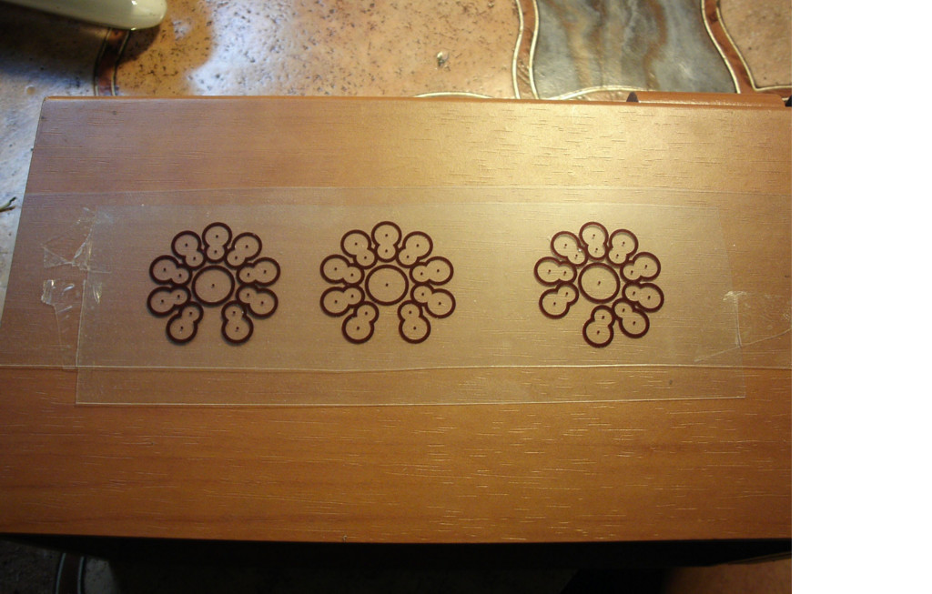

Для печати трафарета используется дешевая пленка LOMOND, так как краска струйного принтера слегка просвечивает, то используется два слоя
2016-02-07_220741.jpg [ 160.82 КБ | Просмотров: 1347 ]
