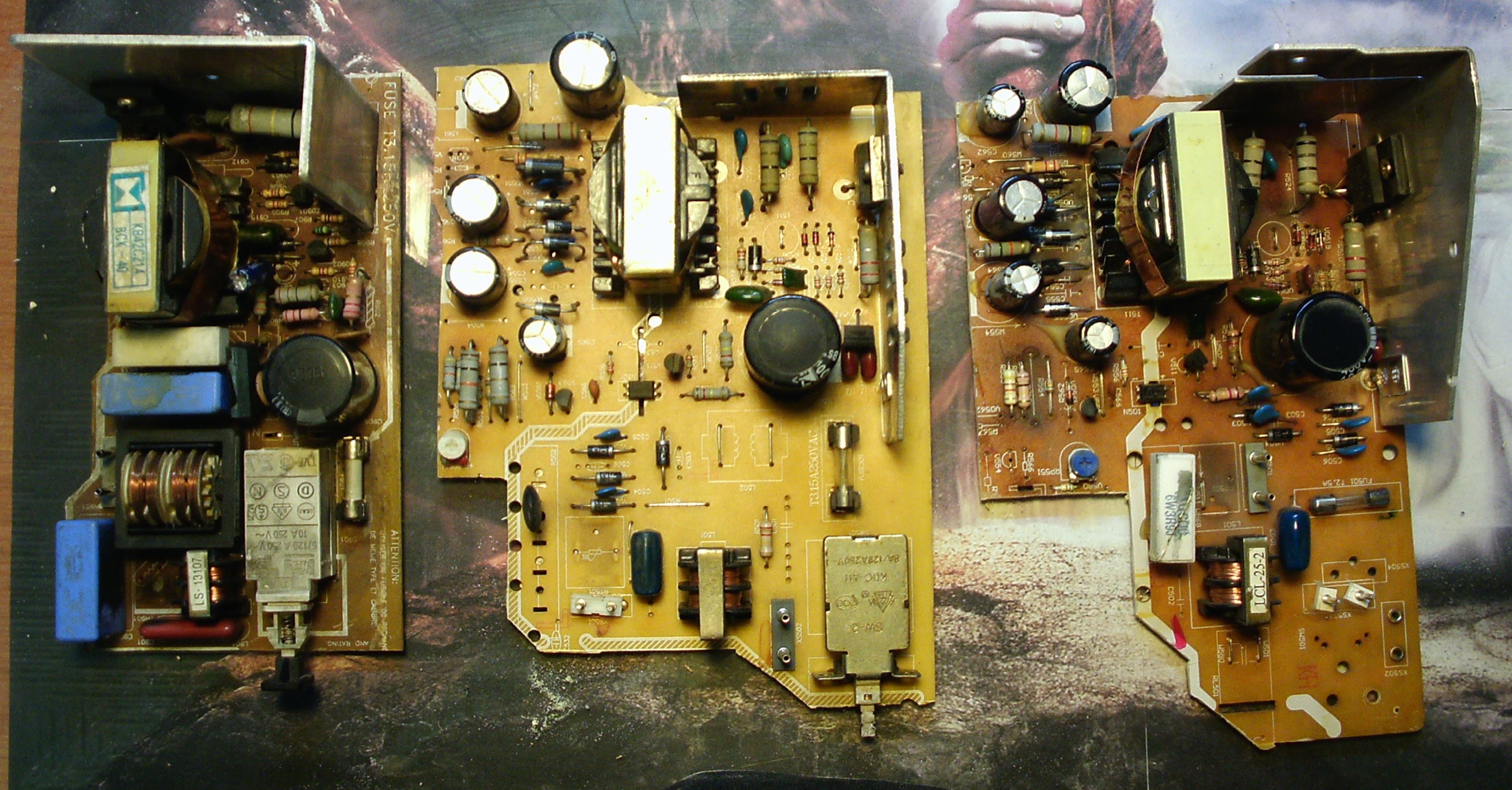

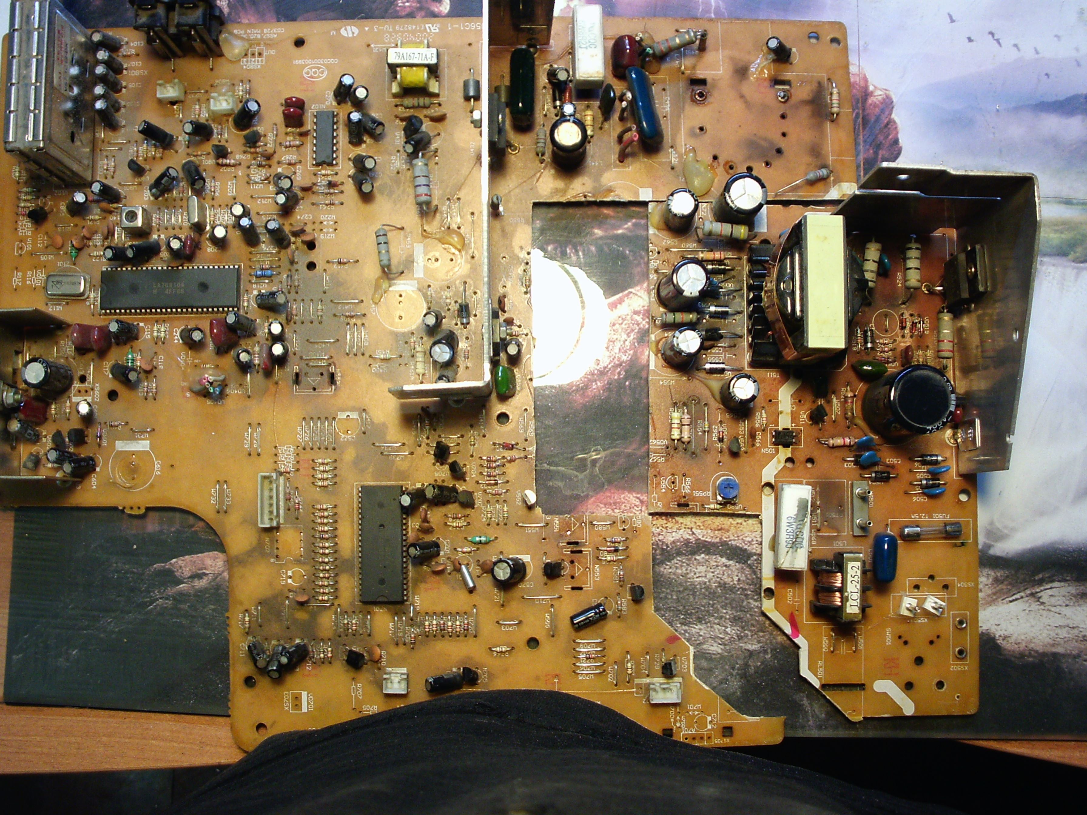

Если есть не нужная плата от телевизора, но с рабочим источником питания, то можно отрезать нужную часть, и использовать блок для своих целей. Очень важно при отделении блока питания, оставить обратную связь между выходным напряжением и горячей зоны
radio-uchebnik (2).jpg [ 1.23 МБ | Просмотров: 1064 ]
radio-uchebnik (1).jpg [ 1.7 МБ | Просмотров: 1064 ]

Использовать такой блок можно для разных целей, можно к примеру перемотать трансформатор на другие напряжения, или использовать те, что есть в наличии, просто я думаю, что лучше пусть блок выпиленный лежит чем тупо распаять запчасти.
