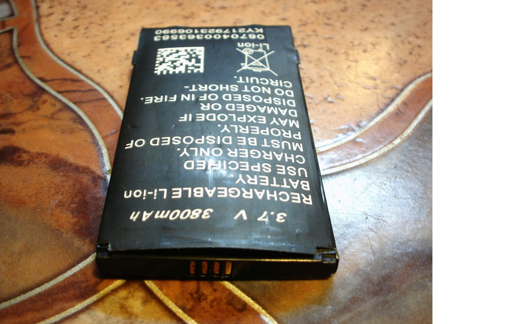

Обычный Китайский аккумулятор, но вздутый и не рабочий, по какой причине это могло произойти. Хорошие производители устанавливают для ограничения заряда в корпус аккумулятора контроллер заряда, он отключает питание поступающее на банку, предотвращая перезаряд и как в следствии порчу аккумулятора
2016-02-07_220355.jpg [ 194.29 КБ | Просмотров: 1657 ]

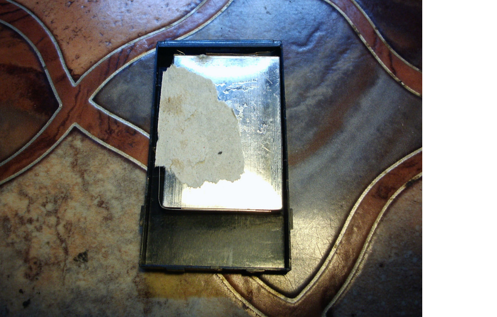

Так же можно наблюдать обман, банка не соответствует размеру корпуса, так откуда же там взяться 3800Ач
2016-02-07_220408.jpg [ 203.89 КБ | Просмотров: 1657 ]

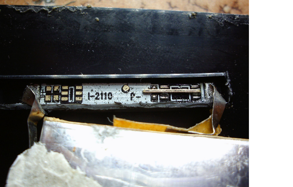

И главный виновник вздутия банки. Печатная плата контроллера заряда присутствует, но на нем нет ни одного электронного компонента, Китайский производитель сэкономил, таким образом напряжение поступало на батарею без каких либо ограничений, и происходил перезаряд
2016-02-07_220441.jpg [ 149.6 КБ | Просмотров: 1657 ]
