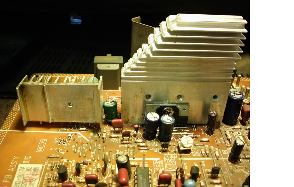

Не исправность: На экране белая горизонтальная полоса, на месте установки LA7837 текстолит потемнел, это свидетельствует о перегреве кадровой. Напряжения питания в норме, обвязка целая, меняем кадровую на новую, изображение восстановилось, но кадровая нагревается свыше 90градусов, по паспорту максимальная рабочая температура 85, телевизор при этом работает исправно за исключением перегрева кадровой, подобная температура вызовет очередной пробой кадровой. Было принято решение заменить радиатор на более массивный от блока питания ATX и понизить питание кадровой с 27.5в. до 24в.
Слева старый радиатор, справа от блока ATX со спиленным углом для обеспечения установки под угол кинескопа

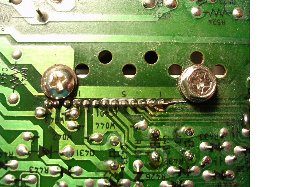

Крепление радиатора осуществляется с помощью болтов, под болты подложены диэлектрики для изоляции от дорожек
2016-02-07_220218.jpg [ 252.67 КБ | Просмотров: 1882 ]
Понижение напряжения осуществляется с помощью резистора на 11ОМ, в итоге напряжение понизилось до 24.2в. температура радиатора при закрытом корпусе телевизора составила 60градусов. После длительного прогона, температура выше 60 не поднимается, аппарат выдан клиенту.
