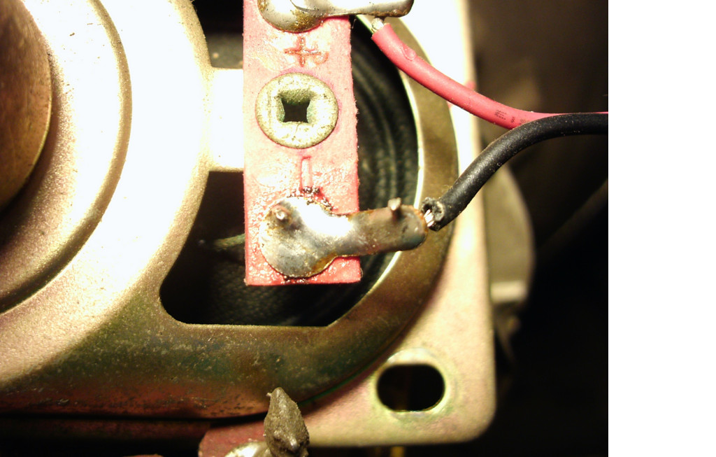

Периодически пропадает звук на двух динамиках или поочередно. Осмотр платы, не выявил мест плохой пайки, при постукивании в области динамиков звук появлялся. При осмотре динамиков и шевелении гибкого контакта звук восстанавливался, на первый взгляд, пайка гибкого контакта и контактной площадки кажется надежной и контакт между ними 100% однако, проблема кроется именно там, и связано это с применением паяльной кислоты при сборе, со временем кислота разрушает контакт
2016-02-07_215910.jpg [ 192.49 КБ | Просмотров: 1341 ]
Хорошо пропаиваем с флюсом гибкий контакт

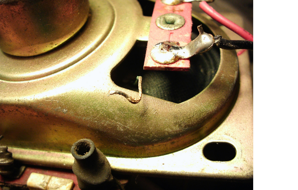

2016-02-07_215933.jpg [ 195.26 КБ | Просмотров: 1341 ]
Спаиваем вместе контактную площадку и гибкий контакт

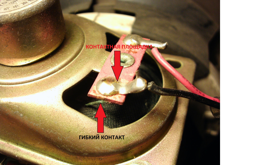

2016-02-07_215946.jpg [ 163.7 КБ | Просмотров: 1341 ]
После данной процедуры ни внешнее воздействие, ни громкий звук, больше не вызывает данной проблемы
