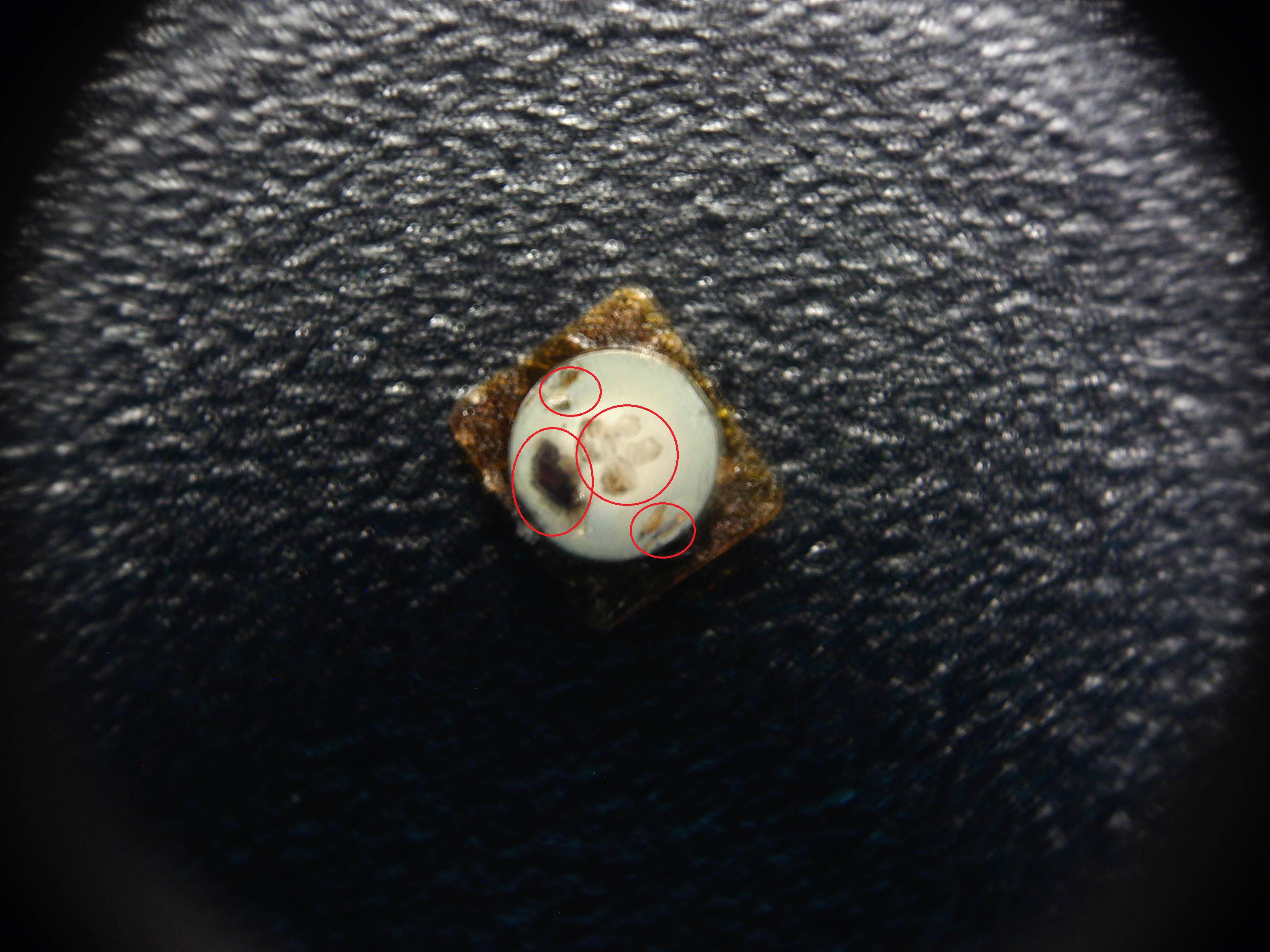

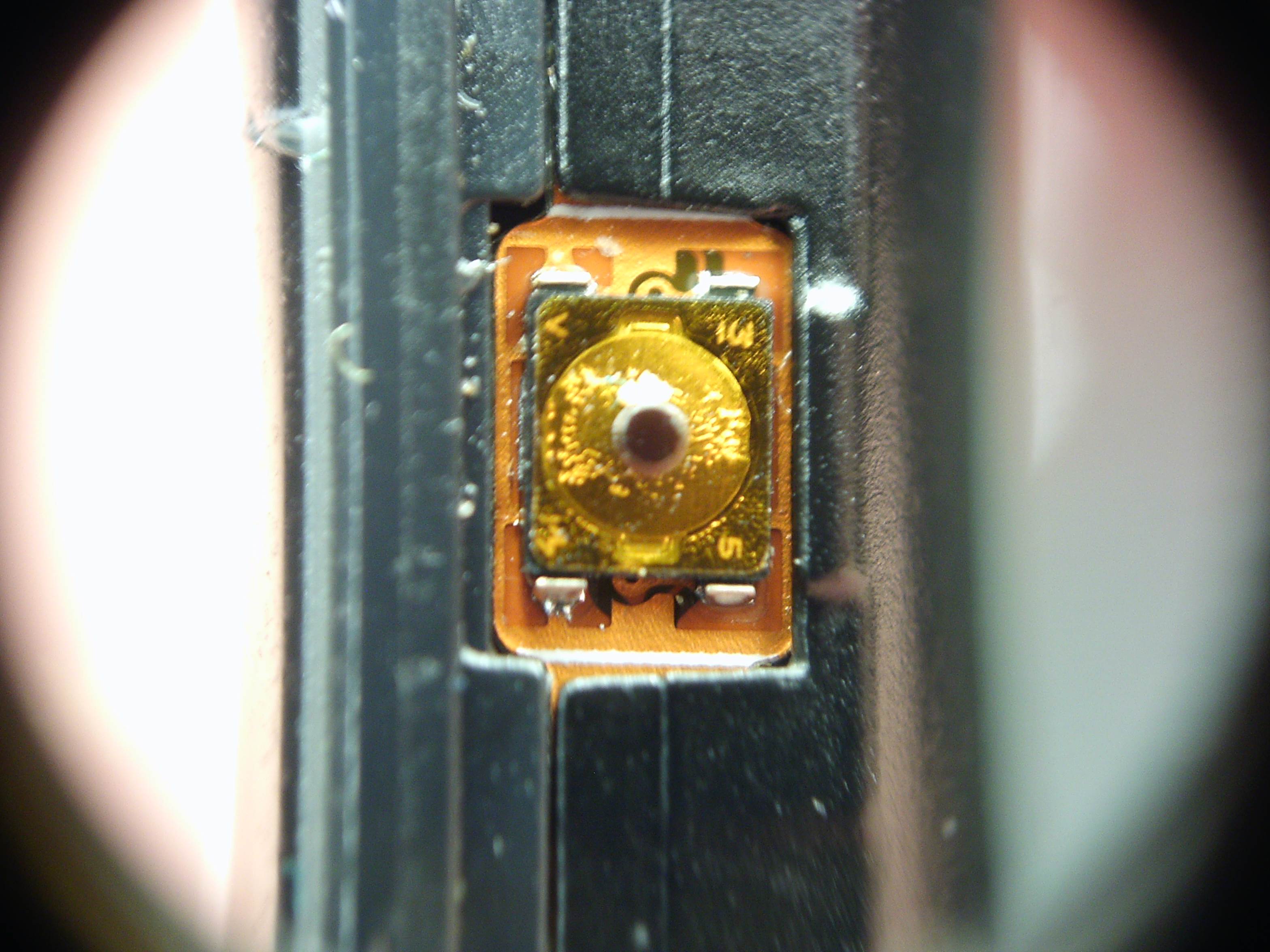

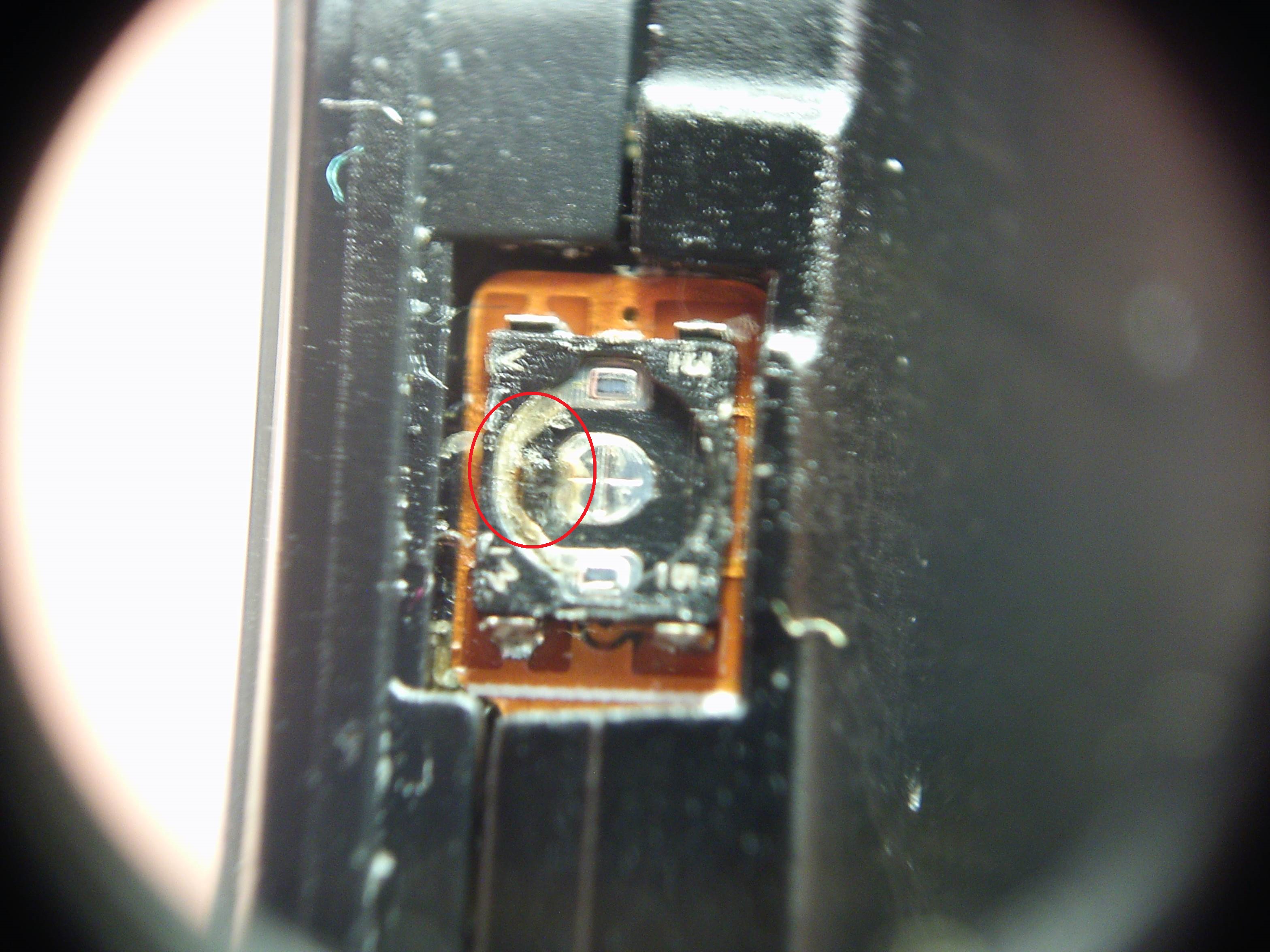

Качелька громкости работает только на убавление, прибавление не осуществляется. При замыканием контактов кнопки, регулировка происходит, значит вина самой кнопки. Есть три выхода из положения: заменить саму кнопку, заменить шлейф с кнопками целиком или разобрать ее для осмотра. Я выбрал последнее, разбирается легко, нужно только снять липкую ленту вместе с контактной пластиной, делать нужно все аккуратно, желательно под микроскопом, предварительно обезжирив тонкий пинцет. Заранее извиняюсь за качество фотографий, не усмотрел в процессе.
Кнопка.
IMAG0105.jpg [ 500.98 КБ | Просмотров: 2939 ]
Верхний контакт, она же пластина. На поверхности есть скопления не понятной субстанции, возможно жир, аккуратно придерживая пластину стираем грязь спиртом, до чиста.
IMAG0086.jpg [ 960.77 КБ | Просмотров: 2937 ]
Основание кнопки, так же грязь, убираем смоченной палочкой в спирту, но в меру, дабы он стек в телефон.
IMAG0102.jpg [ 974.48 КБ | Просмотров: 2937 ]
Собираем в обратном порядке, приклеивая пластину на кнопку, если все сделать грамотно, то менять кнопку не придется.
